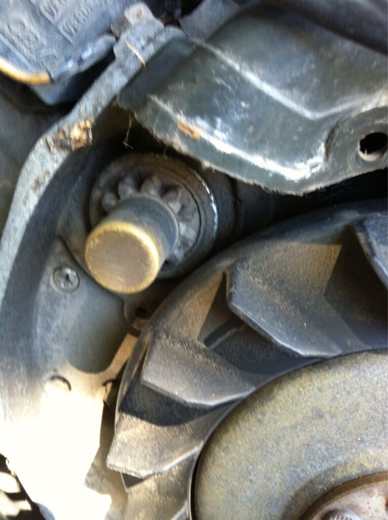

    ich habe eine alte PK50 gekauft, die hat tatsächlich einen fast funktionierenden Anlasser (steht nicht im Fahrzeugschein oder in der BE deswegen nicht mit gerechnet...!)
    Wenn ich den Anlasser starte, fährt das Ritzel (s.Foto) circa 1,5cm raus und dreht sich... aber er steht da komplett im freien Raum! Mann sieht, das Ritzel kann nirgends packen!
    Wo müsste das Ritzel denn jetzt rein packen, fehlt dort das passende Lüfterrad um den Motor zu starten, so dreht sich nur der Anlasser und nichts passiert...;-(

    Du brauchst ein Lüfterrad mit Zahnkranz. Dann gehts
    • June 10, 2014 at 10:34
    Ja, der Anlasserkranz auf dem Lüra fehlt. Ohne geht´s nicht.
