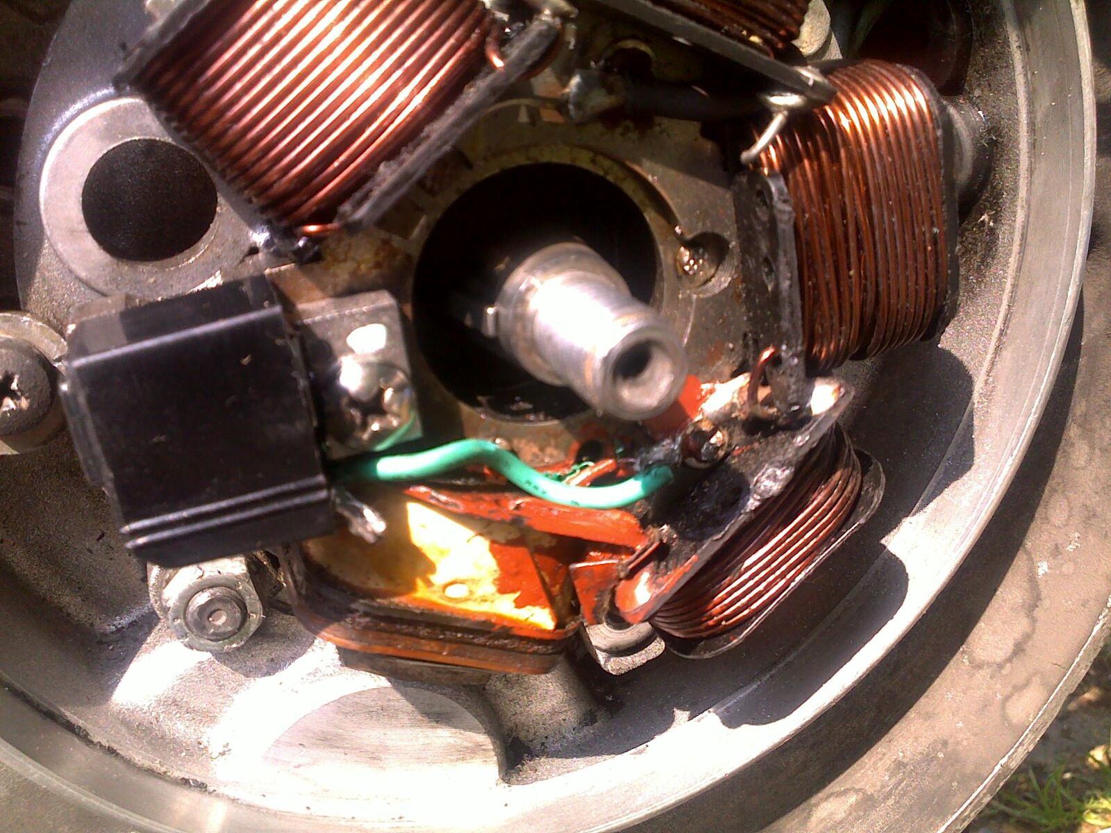

    Hallo Leuts... habe Probleme nach meinem Zylinderkopfwechsel von Polini auf Malossi bearbeitet... Zunächst lief er nur im kalten Zustand, dann nach einer Autobahnfahrt - also heiß - nahm er kein Gas mehr an, ging dann aus, und nicht mehr an. Habe dann das Pick up getauscht... und jetzt tut sich gar nichts mehr - obwohl Funken da ist. (falsch verlötet?) wär super, wenn sich das mal einer live anschauen könnte... dankee!!!

    neues Pickup hab ich heut verlötet. Vielleicht falsch?! Das grüne Kabel war beim alten so Kacke hinter einem braunen oder roten verlegt, und mit Lack versiegelt, da hat man kaum was erkannt. Habs nu auf dem braunen, wo es vorher wohl drunter war, aufgelötet!?

    mit welchem Kabel ist das grüne Kabel des Pickup denn normalerweise verlötet? Ich mach gleich mal ein Foto, wie es jetzt ist. Vorher war wie gesagt, das Grüne unter dem anderen, und nicht wirklich erkennbar, ob es direkt damit verbunden ist.

    • June 24, 2014 at 14:53
    Für was denn eigentlich? PX oder PK? Aber mache am besten ein Foto. Dann können dir die Elektroexperten hier (zu denen ich nicht zähle :D ) sicherlich was sagen.

    • June 24, 2014 at 16:39
    so, anbei die Fotos... hab da vom Grünen etwas Lötzinn entfernt, Vergaser noch mal in Grundeinstellung gebracht, gestartet... und zu meinem Erstaunen ging er sofort an! Ich hab keine Ahnung, was das gestern sollte.. da kam einfach nix... ich hasse Montage! Probefahrt mach ich morgen... aber mir scheint er zu fett zu laufen... Kerze war feucht-ölig...
