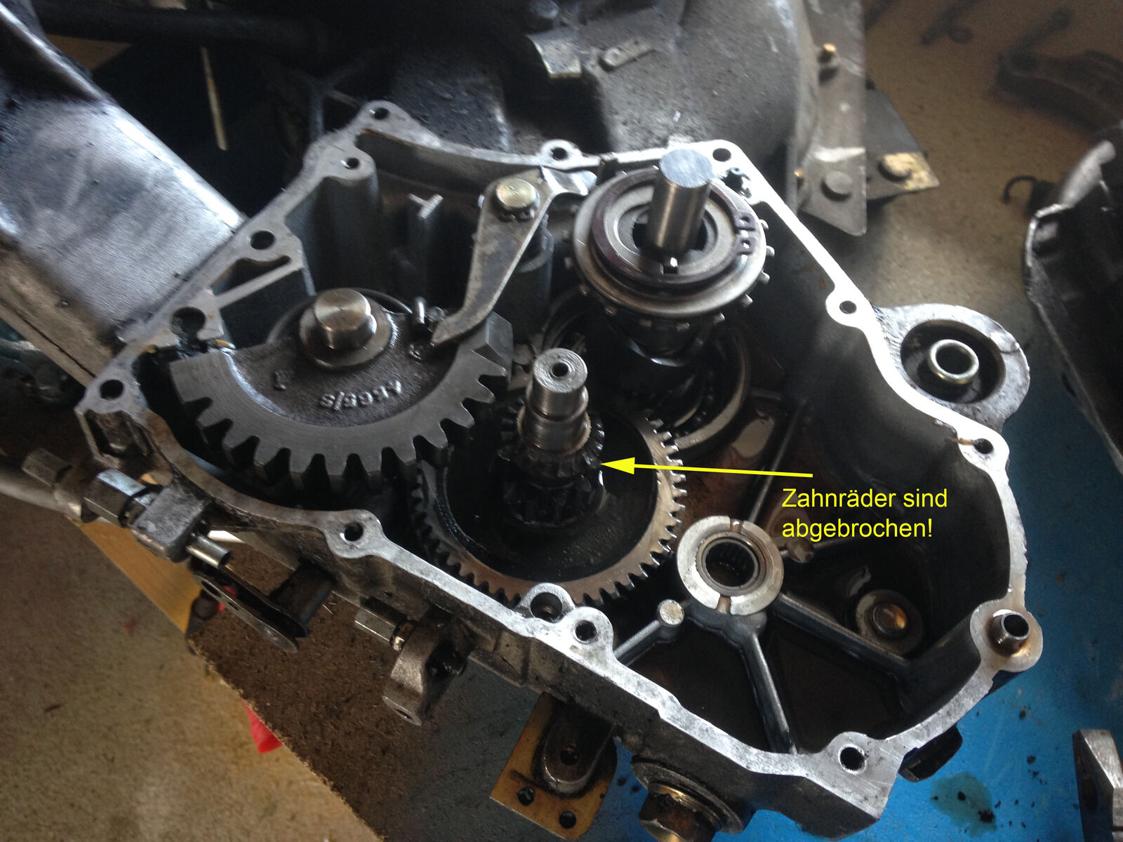

    Hallo!
    An meiner Vespa PK50 Plurimatic geht der Kickstarter nicht mehr. Nach Öffnung des Gehäuses habe ich gesehen, dass Zahnradzacken abgebrochen sind.
    Weiß jemand wie das Ersatzteil heißt damit ich es suchen kann. Und weiss jemand wie das passieren konnte.. ich habe keine Lust alles zusammen zu bauen und es geschieht nochmals….
    Gruß IV und Danke!

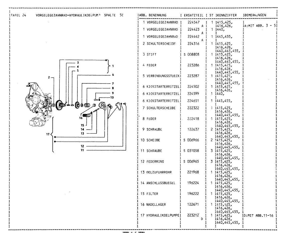

    • July 12, 2014 at 08:17
    Anbei die Teileliste.

    • July 12, 2014 at 08:21
    Vielen Dank! Das hilft schon mal weiter!
