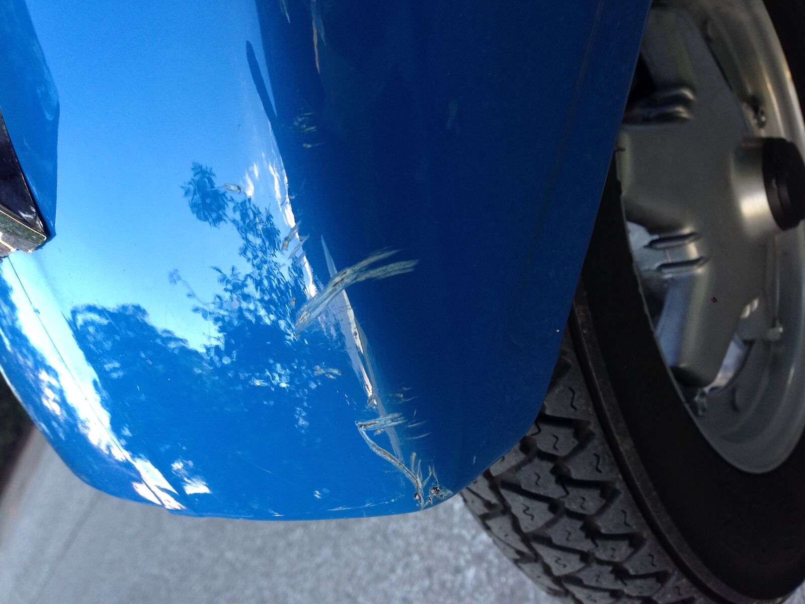

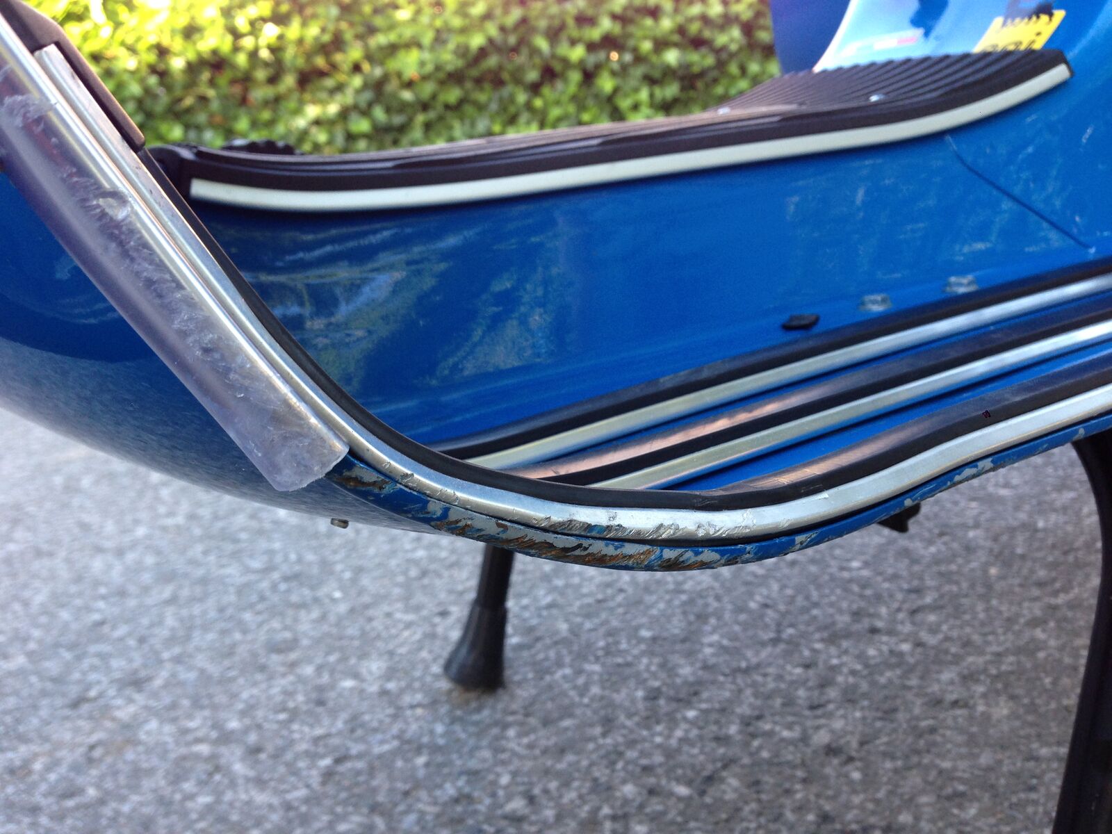

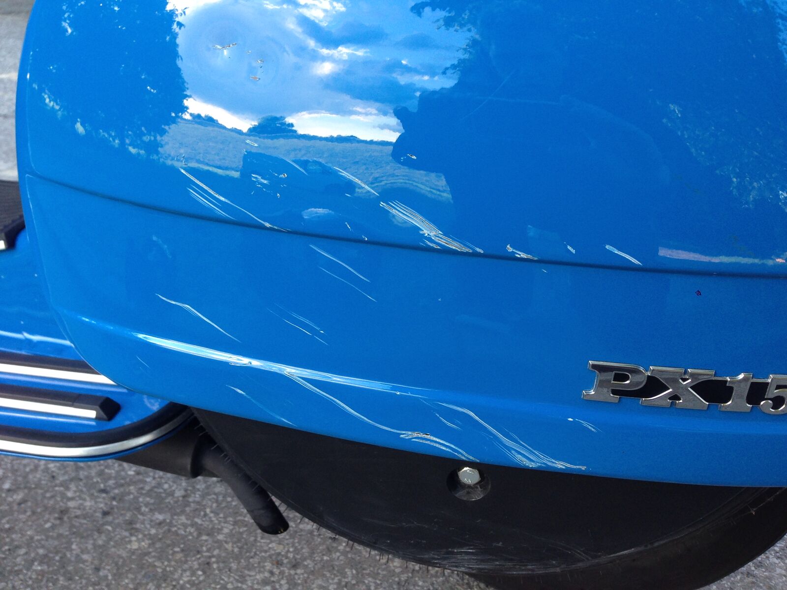

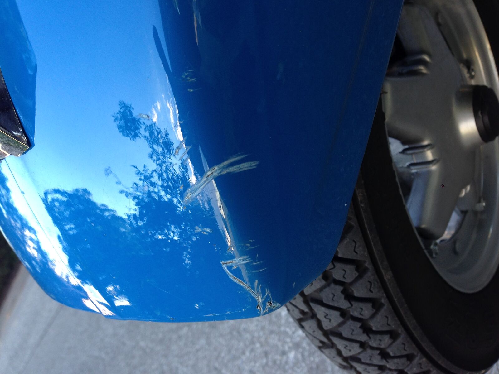

    Hallo zusammen, hab mir vor 3 Wochen ne gebrauchte PX 150 zugelegt. Der Vorbesitzer hatte sie mal auf die Seite fallen lassen :S , deshalb hatte sie leuchte Beulen und paar Kratzer.
    War mir erst auch nicht sicher, ob ich Sie besser zum Lackierer bringen sollte oder es selber probieren sollte, den Schaden zu beseitigen.
    Nachdem mir mehrere Lackierer ein Angebot für die Backe, Schutzbleck, sowie den unteren Rahmen gemacht hatten, war mir klar das ich es selber probieren sollte 8|
    Habe mir dann 2 Farbdosen bei mit meinem Farbton anmixen lassen. Nahm 2 Dosen ( Kosten ca. 26 Euro inkl, Versand)
    Soll auch keine Werbung für den Laden sein, aber der Lack sowie die Lieferzeit war Top 2-)
    Dann hab ich mir noch Spachtelmasse und Nassschleifpapier besorgt und mich an die Arbeit gemacht. Die nicht zu lackierenden Teile hab ich einfach mit Folie abgeklebt

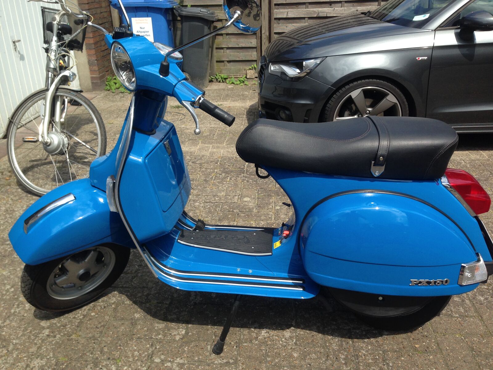

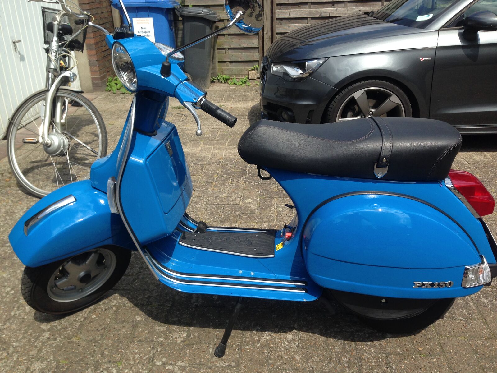

    Das Ergebnis ist wirklich super geworden, und ich hab das vorher noch nie gemacht.
    Vom Preis her bin ich um ein vielfaches billiger davon gekommen.
    Seht selbst. Vorher nachher.
    Jetzt noch die eine Fußleiste erneuert und das Teil ist wieder Top!!!
    LG Maik

    Ich will deine Arbeit nicht schlechtreden. Aber ob das wohl hält? Man kann mit der Sprühdose ganz schicke Oberflächen hinkriegen, zumindest, wenn man ein bisschen Übung hat. Aber leider ist der Lack ziemlich empfindlich. Wenn es meine Kiste wäre, hätte ich die Beulen rausgedrückt und die Kratzer so gut wie es geht wegpoliert.
