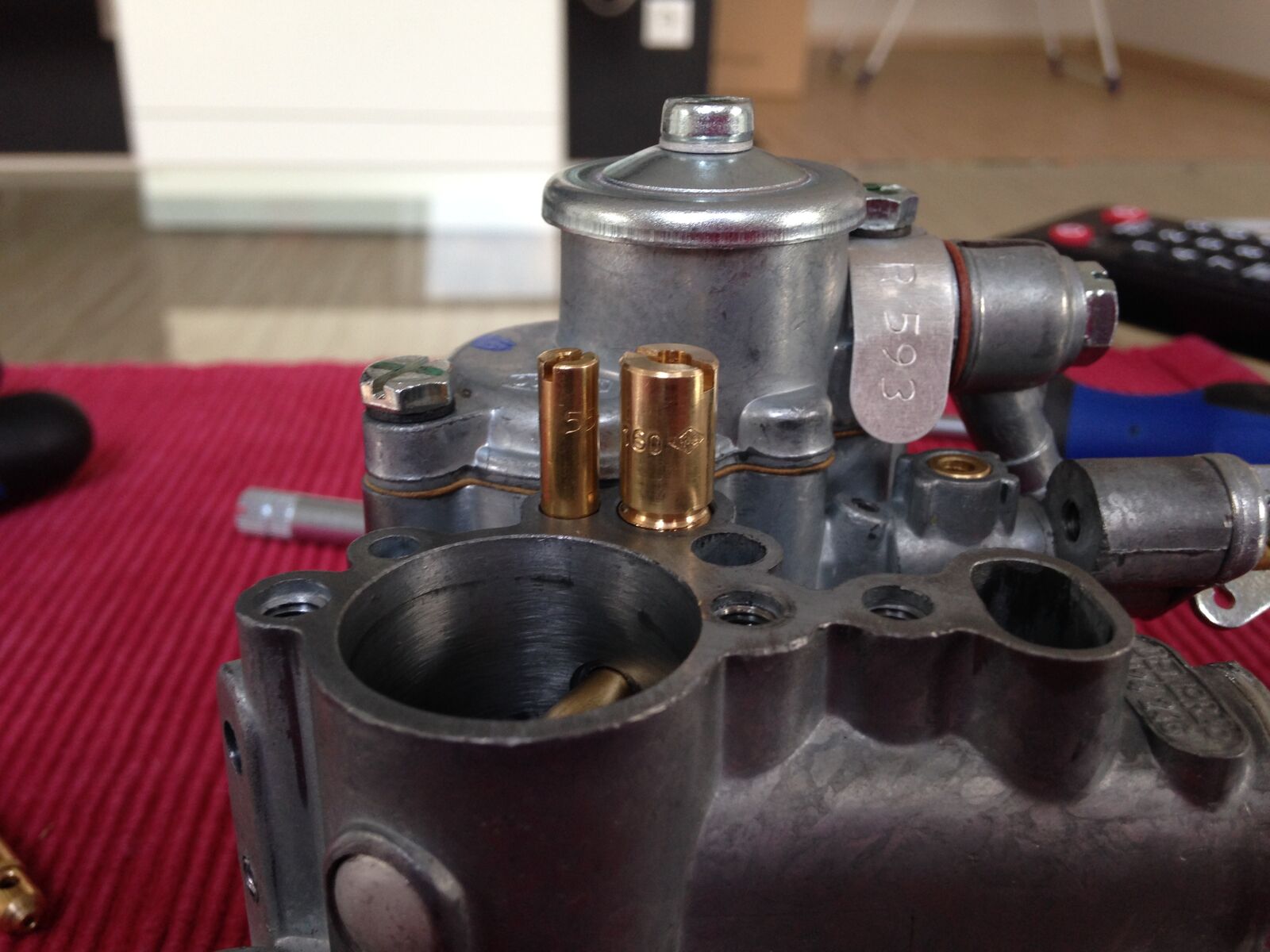

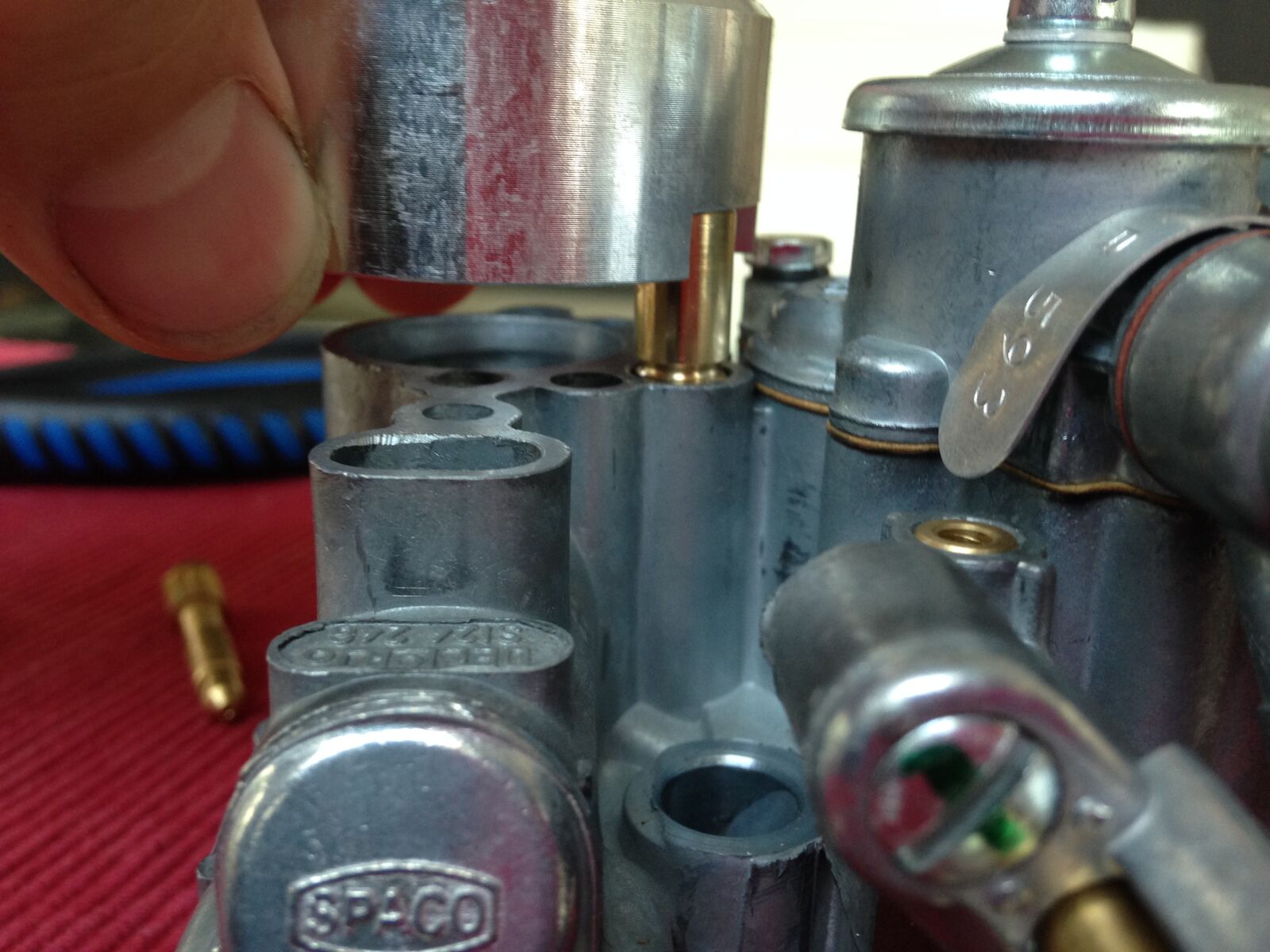

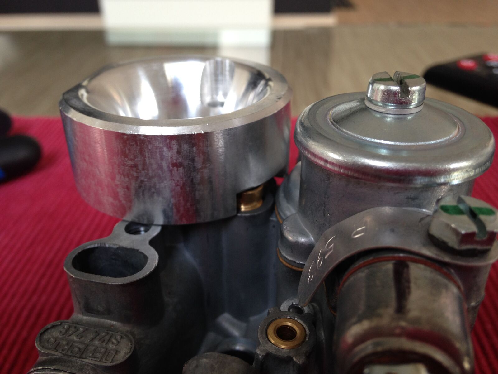

    Ich möchte in meine PX 125 einen SI 24.24 Vergaser einbauen. Dazu auch das Polini Venturi Kit. Mit der Bedüsung die bei dem Vergaser mitgeliefert wird - keine Probleme beim Zusammenbau. Jedoch wenn ich die Bedüsung ändere, auf BE3/160 - 125 und ND 55/160, dann habe ich keinen Platz mehr den Venturi Trichter zu montieren. Das Problem ist, dass die Hauptdüse und auch die Nebendüse zu weit nach "oben" rausgucken und somit der Trichter keinen Platz hat. Vom Aufbau her ist die HLKD 160 schön deutlich länger als die 140er. Bei der Nebendüse ist das identisch.
    Jetzt meine Frage. Venturi mit der Bedüsung unmöglich ?
    Falscher Venturi bestellt? Den für den 24.24 Gaser.
    Muss ich da noch was anpassen ?
    Oder ich einfach zu dämlich ?

    Hier nochmal mit Bildern. Auf Bild 1 und 2 mit originaler Bedüsung. Bild 3 + 4 mit angepasster Bedüsung.
