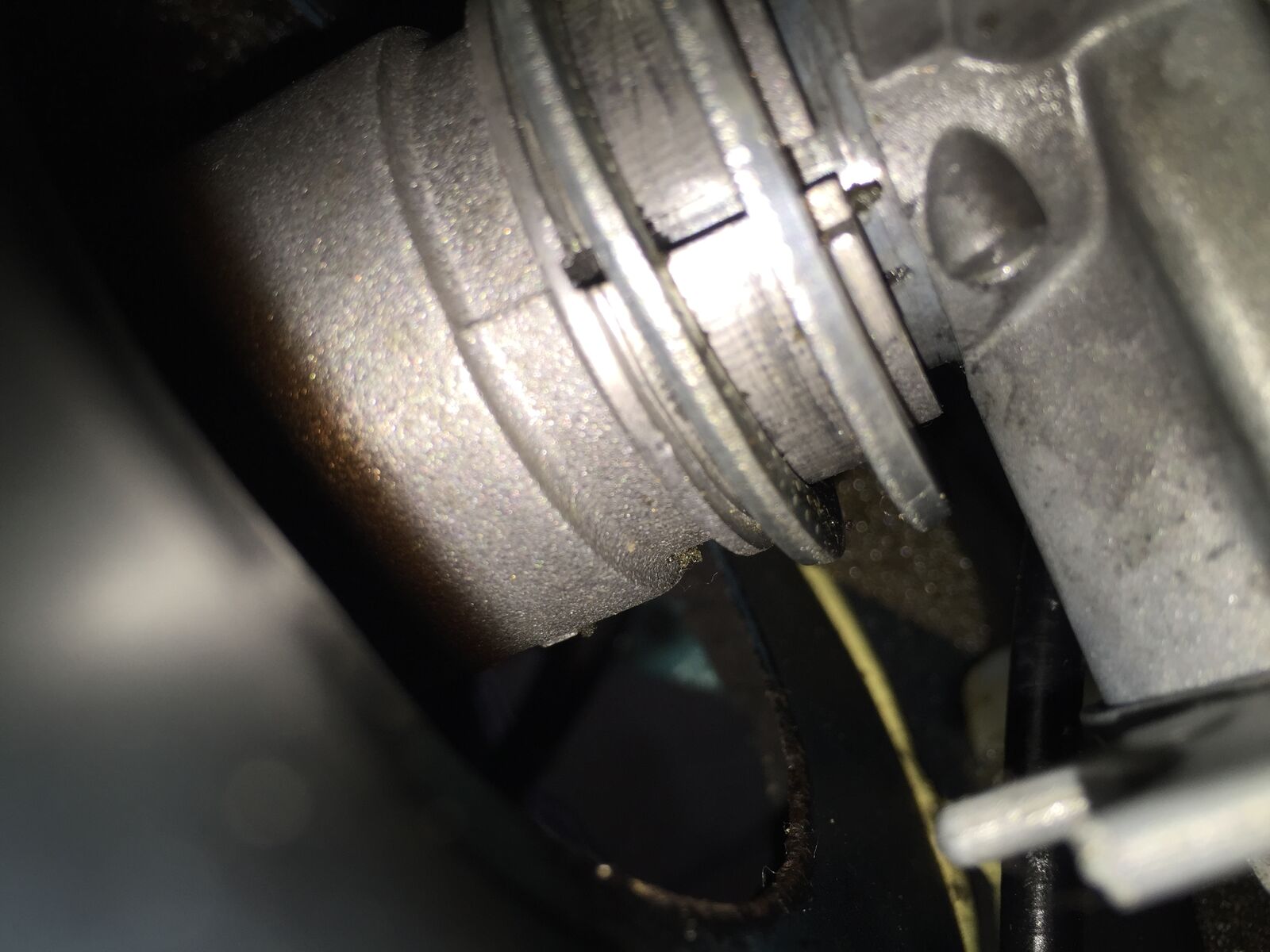

    • October 21, 2015 at 17:26
    Weiter geht der vergaser nicht drauf. Reicht das ?! Oder muss der noch weiter drauf ?
    Hab erst die ass Hülse auf den ass gesteckt. Dann war er noch etwas locker. Dann den vergaser zu weit es geht drauf. Dann war alles fest und wird am Ende ja nochmal zusammengeschraubt mit der langen "klemme" oder ?

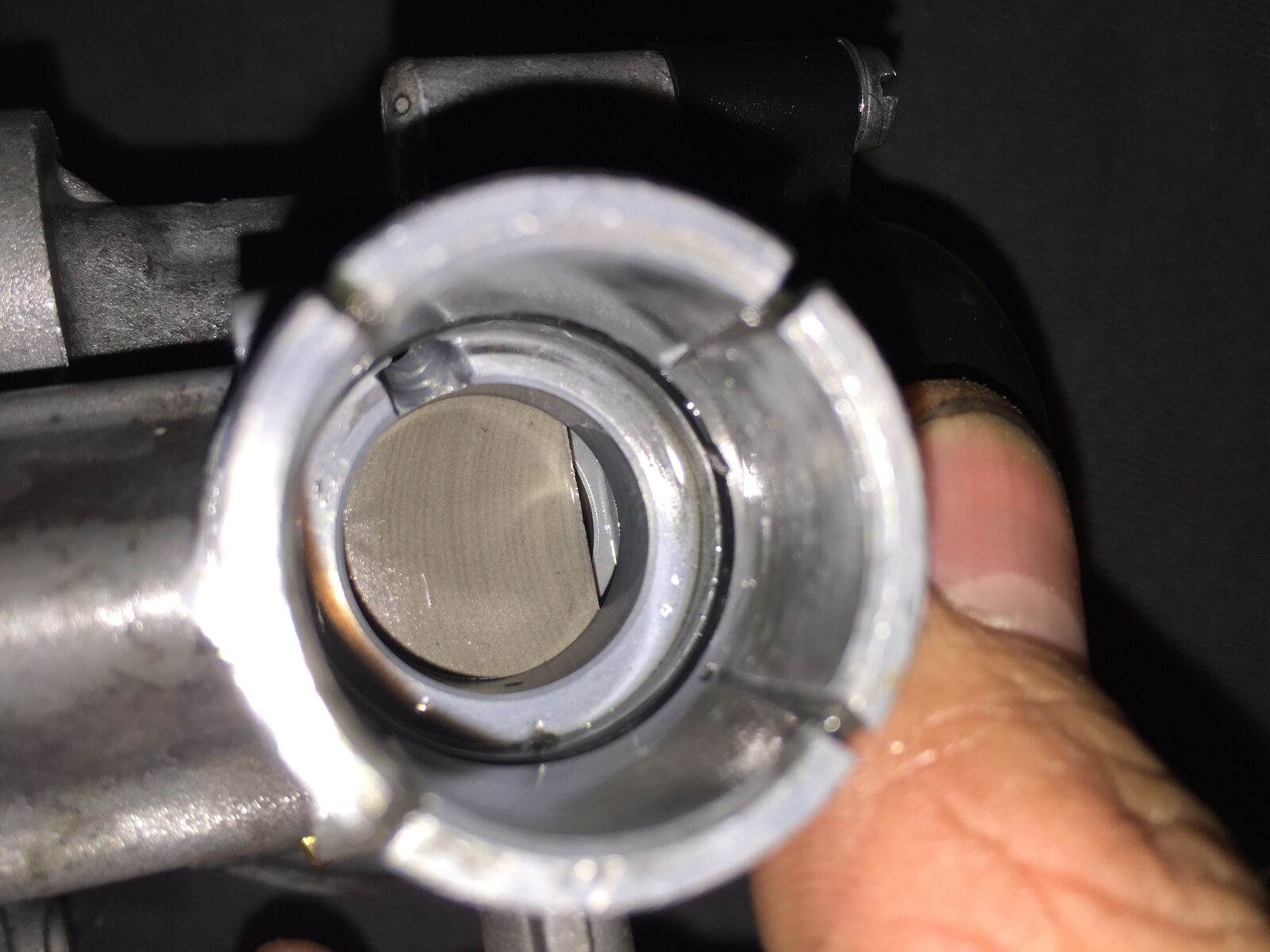

    • Predator
    • October 21, 2015 at 17:08
    So das ist doch ein o-Ring oder ? Wie bekommt man den raus ?! Bzw wie bekommt man den neuen dann da reingefummelt??
