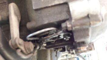

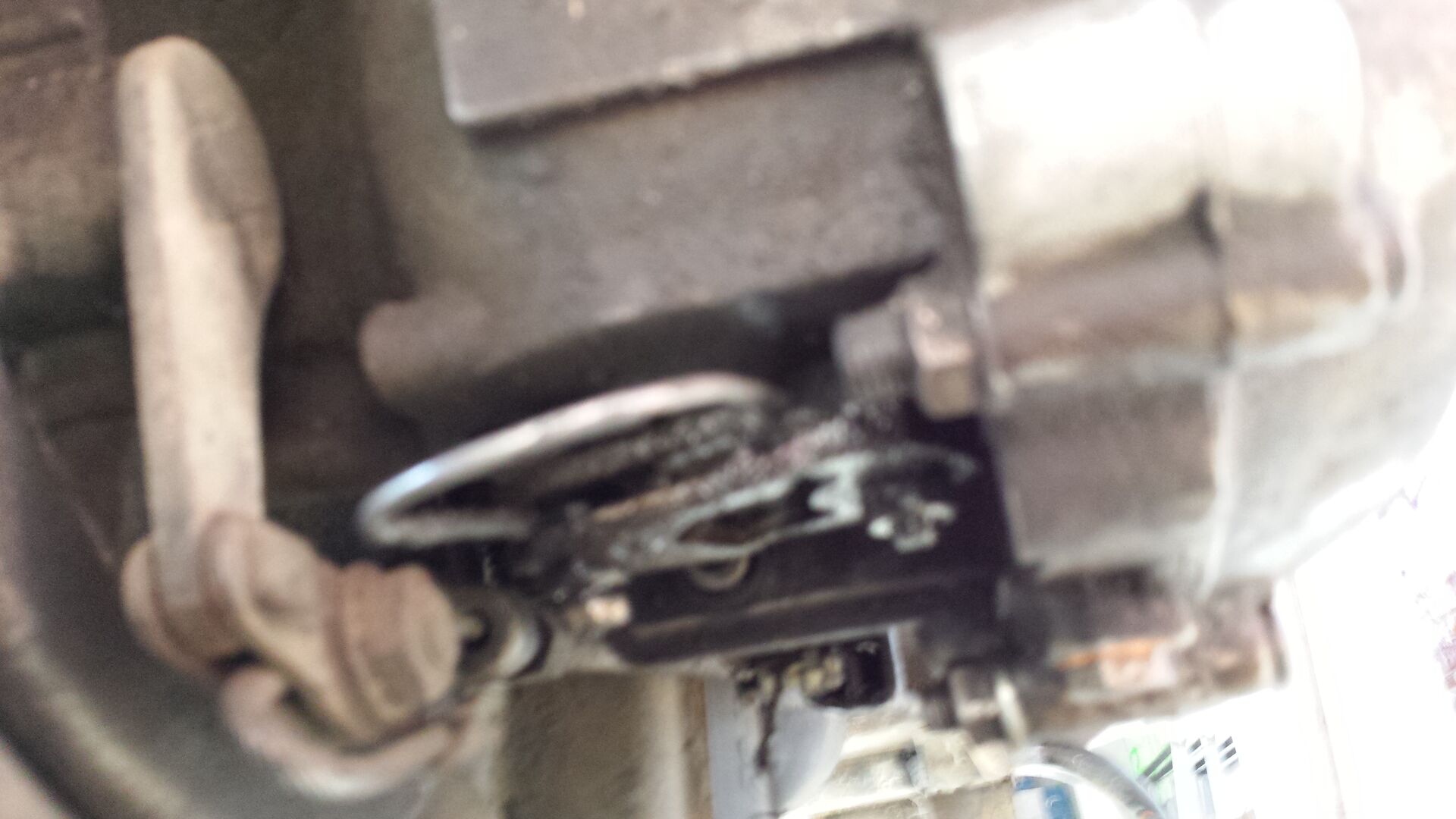

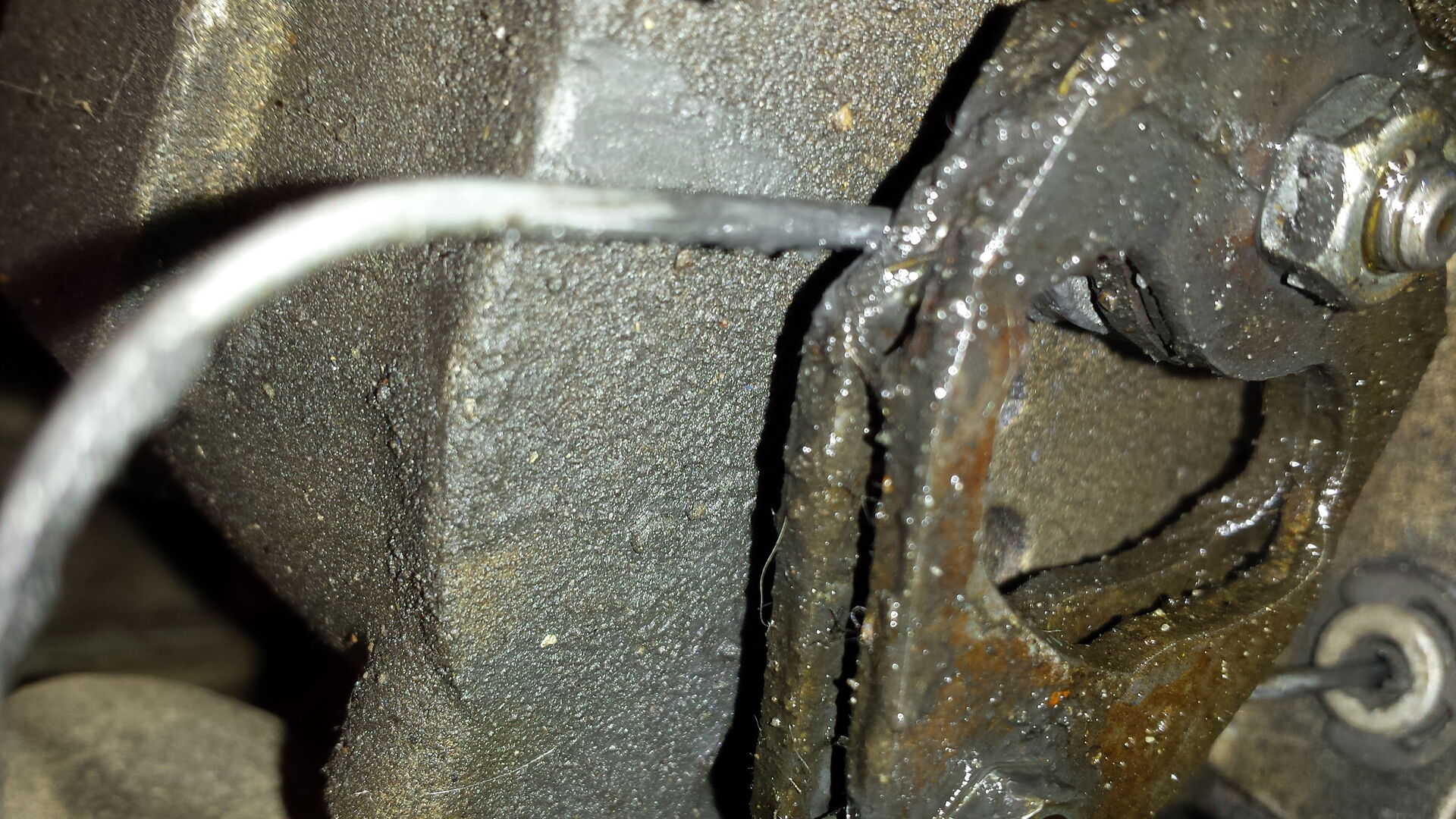

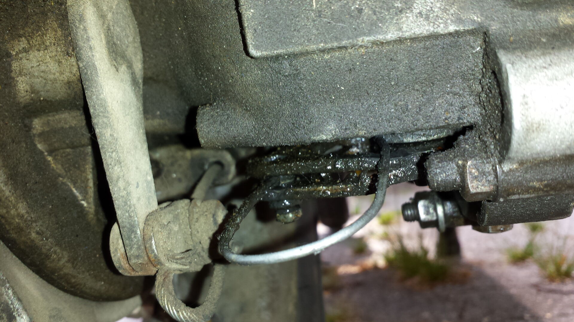

    nachdem der Vergaser gereinigt wurde läuft unsere Pk50xl wieder besser, sprich sie geht nicht mehr so schnell aus und dreht nicht mehr so oft im Standgas hoch. Allerdings kommt letzteres trotzdem noch hin und wieder vor. Hab jetzt mal Bilder von der Motorunterseite gemacht und da sehe ich einen Ölfilm. Kann da der Wellendichtring die Ursache sein?
    Komplett überholen möchte ich sie übern Winter lassen. Nur das Hochdrehen nervt. Bekomm sie dann nur durch den choke wieder runter

    Sieht aus wie ne PKXl2 dann kannste Glück haben und der Simmerring der Schaltwelle ist nur undicht , diesen kann man einzeln von außen erneuern .
    Dazu muss nur das Schaltsegment abgenommen werden und der Siri ern werden !

    Kann nur von meiner PK S sprechen die hat an dieser Stelle der Welle des Schaltsegments einen O-Ring im Gehäuse der aber nur im zerlegten und ausgebauten Zustand der Schaltwelle zu erneuern ist.Das Hochdrehen und dann mit Choke wieder in Standgasdrehzahl deutet auf ein Falschluftproblem hin.
