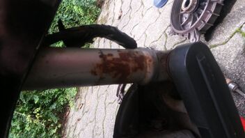

    ich würde gerne meine Vordergabel und meine Felgen lackieren, da sie viele Rostflecken haben. Wie genau muss ich nun vorgehen? Dachte an abschleifen, grundieren, Felgensilber und Klarlack oben drauf. Wie viel muss man denn abschleifen? Müssen alle Reste komplett weg sein und nur das reine Metall sichtbar sein? Habe auch schon was von Rostumwandler gehört. Wann braucht man sowas? Brauche ich das auch? Was könnte man alternativ zu Felgensilber auch verwenden? Gibt es ein Lack der eine Chromoptik hat? Außerdem habe ich gehört, dass es wichtig sei, dass Grundierung, Lack und Klarlack zueinander passen, da der Lack sonst abplatzen kann. Doch woher weiß ich, welche Komponenten zueinander passen?

    So wie auf dem Bild ersichtlich den Rost abschleifen bis das Metall wieder blank ist die anderen Stellen die noch keine Rostansätze aufweisen nur anschleifen (240er Schleifpapier).Dann alles säubern mit Verdünnung oder Silikonentferner.Die blanken Stellen mit Rostschutzfarbe (Zinkspray oder ähnliches)versiegeln.Diese Stellen dann nochmals leicht anschleifen und Reinigen.Dann Endlackierung mit oder ohne anschließenden Klarlack.Die Farben sollten von dem gleichen Hersteller sein dann gibt es keine Probleme mit unverträglichkeit.Soweit ich weis gibt es auch Chromspray ,aber ist nur für den Innenbereich als Dekofarbe da nicht Wischfest.

    Tu mir ein gefallen, nimm bitte kein felgensilber!!! Schau unter vespafarben de welche Farbe deine Felgen / Gabel original hatten, bestell die Farben da, gibt's auch in Spraydosen

    Ok, aber was spricht gegen Felgensilber?

    Felgensilber sieht ohne Klarlack sehr gewohnheitsbedürftig aus.Wenn Du auf Originaltreue stehst solltest Du dich wie hosch es schon geschrieben hat bei vespafarben.de umsehen.

    Naja, Klarhack häte ich drauf gemacht oder geht das an diesen Stellen nicht? Wie finde ich denn die Originalfarbe heraus? Steht nicht in den Papieren und an der Vespa finde ich auch kein Hinweis...

    alluminio met. 983

    Sonst nimm das, das Zeug ist super!
    Sieht aus wie frisch gegossen
