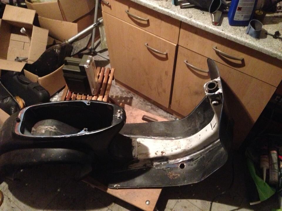

Nabend Kollegen,
ich bin grad beim Restaurieren meiner Special und bin jetzt bei den Kleinteilen angelangt.
Da ich Chrom ganz schick finde wollte ich unbedingt paar Teile in Chrom, da dies jedoch ziemlich kostspielig ist, habe ich mich dazu entschlossen einfach alle Teile auf Hochglanz zu polieren.
Teile wie Felgen, Kickstarter, Bremshebel erstrahlen schon im neuen Glanz, Teile wie bremstrommel und Ständer sollen noch folgen.Jetzt zu meiner Frage: Hat einer eine Idee wie man das Lackieren könnte so das es möglichst lange hält, der Lackierer meines Vertrauens hat mir gesagt das es
unwahrscheinlich ist das der normale Klarlack ausreihend halten wird, er meinte auch noch das man das mit Stahlwolle minimal anrauen könnte damit es halbwegs hält,
jedoch möchte ich meine Arbeit ungern durch Krazer zu nichte machen, auch wenns nur kleine sind.In einem Autoforum habe ich mal was von einem Nanolack gelesen, der für Polierte Alufelgen verwendet wird, hat Jemand davon schon mal gehört und kann mir sagen, ob es für meine polierten Teile verwendbar ist?
Achja und nebenbei gefragt, die Bremstrommel ist doch aus Alu, oder?
Vielen Dank im Vorraus und einen schönen Abend noch.
Viele Dank für die schnellen Antworten
Hier noch paar Bilder:

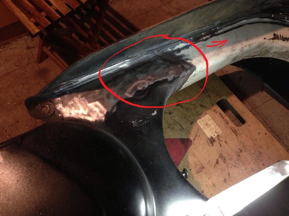

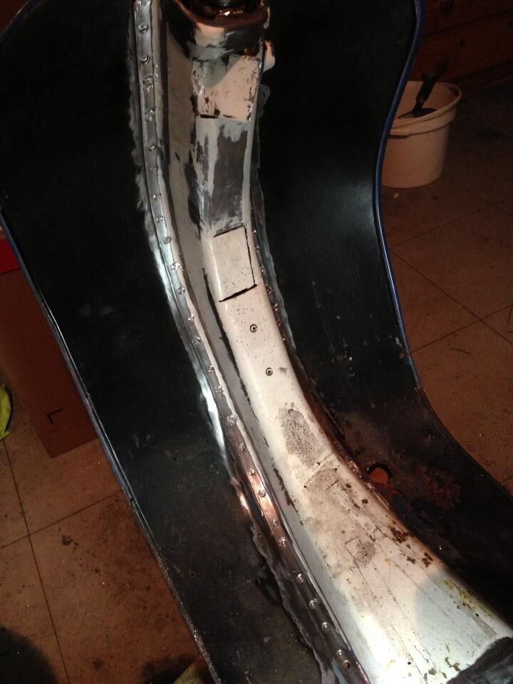

Hallo Leute,
weiß einer von euch wie man den Rahmentunnel ausbaut/entfernt?
Ich habe die Schweißpunkte die den Rahmentunnel mit dem Beinschild verbinden aufgebort und an dieser Stelle ist auch der Rahmentunnel getrennt.
Mein Problem ist es jetzt das Ende des Rahmentunnels aus dem hinteren Teil rauszukriegen.
Ich habe es jetzt an sämtlichen Stellen aufgebort und weitere Methoden ausprobiert, doch bis jetzt hat nichts gebracht.Wüsste einer vielleicht mir zu Helfen? Gibt es da eventuell eine besondere Stelle die man lockern/durchbohren muss oder einen anderen Trick damit man das verflixte Ding da endlich rauskriegen kann?
Bin Dankbar für jeden Tipp!
