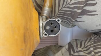

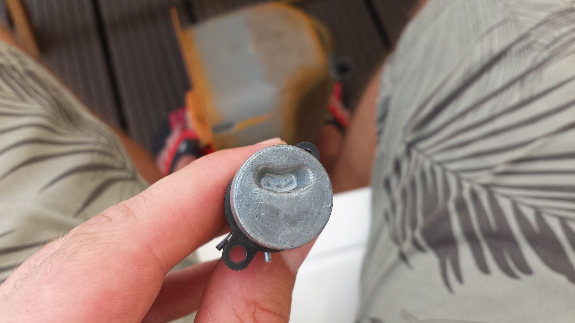

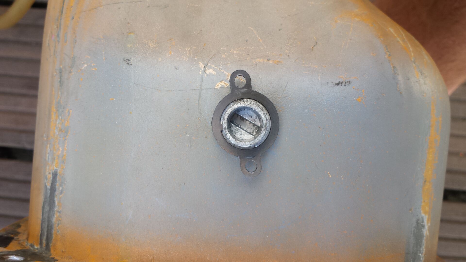

    bei meiner Italienerin ist der Drehschieber abgebrochen. Habe mir bei SIP einen neuen bestellt und wollte nun den Benzinhahn befestigen. Bekomme aber nie die Stellung 3 Uhr=zu,12 Uhr=auf,9 Uhr=reserve. Wie setze ich den Drehschieber am besten an das es passt? Anbei mal Fotos vom Anschluss und dem Drehschieber. Kann es sein, dass der Haltering falsch ist?

    Erstmal schraubst du das Oberteil drauf.
    Und nun gibt es zwei Möglichkeiten die Verlängerung anzubringen.
    Im Idealfall geht sie von links über oben nach rechts bzw. umgekehrt. So ist das richtig.
    Suboptimal ist es wenn sie von links über unten nach rechts geht bzw. umgekehrt. Dann löst du sie wieder und bringst sie um 180° gedreht an.
    Wenn die Verlängerung richtig drauf ist stimmt auch die Stellung innerhalb des Hahnes.

    • August 6, 2014 at 17:10
    Die "Auswuchtung" ist die Öffnung die dafür sorgt das nachher Benzin fließt. Insofern gehört sie über die Löcher. Wenn du vor dem Tank sitzt, und auf den Hahn schaust, nach unten. In die Seite mit dem Schlitz in der Mitte kommt nachher die Verlängerung.

    • August 6, 2014 at 21:12
    Also dein Hahn ist ok, auch die Halterung des Oberteils.
    Das Oberteil muß so rein das die Mulde innen bei ca. 10°° Uhr steht. Die Halterung außen, also das Teil für die Schrauben, so das die Nase zwischen 1°° Uhr und 2°° Uhr steht. Dann müßten die Löcher für die Verlängerung bei 3°° Uhr und 9°° Uhr sein. Wenn das alles der Fall ist dann kann die Verlängerung rein und zwar so das sie in Fahrtrichtung nach links zeigt.
