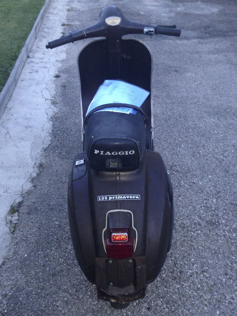

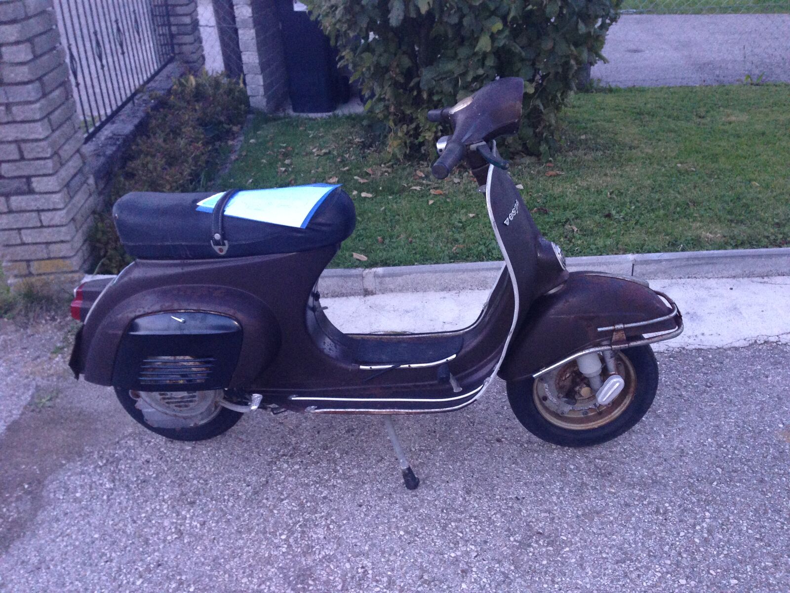

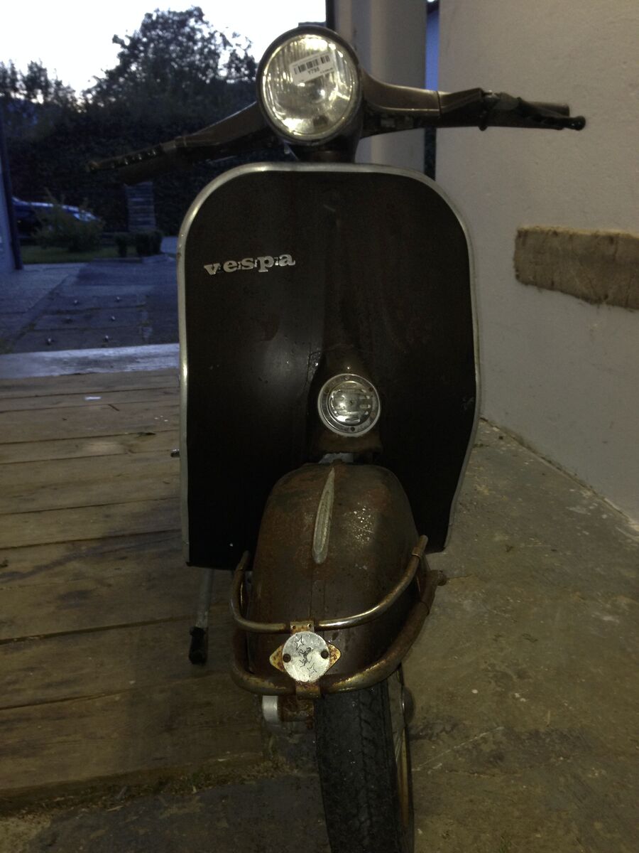

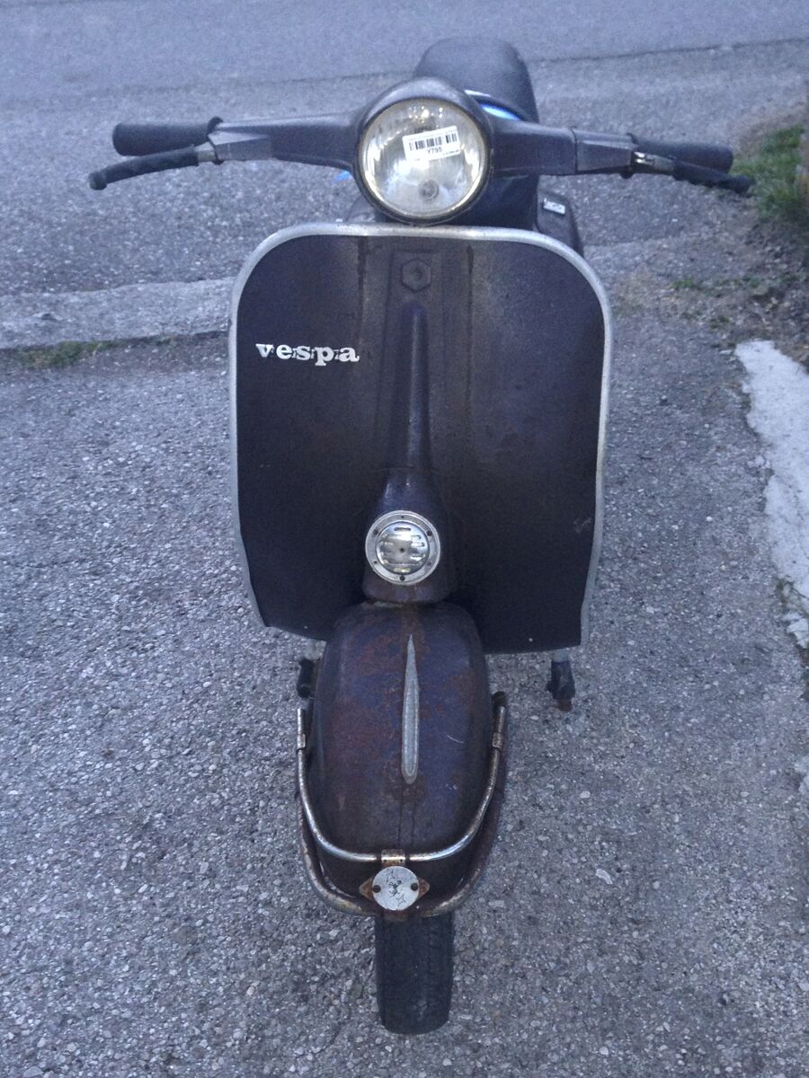

    Ich fange mal an ein paar Fotos von der Restauration einer 1975'er Primavera zu posten ...

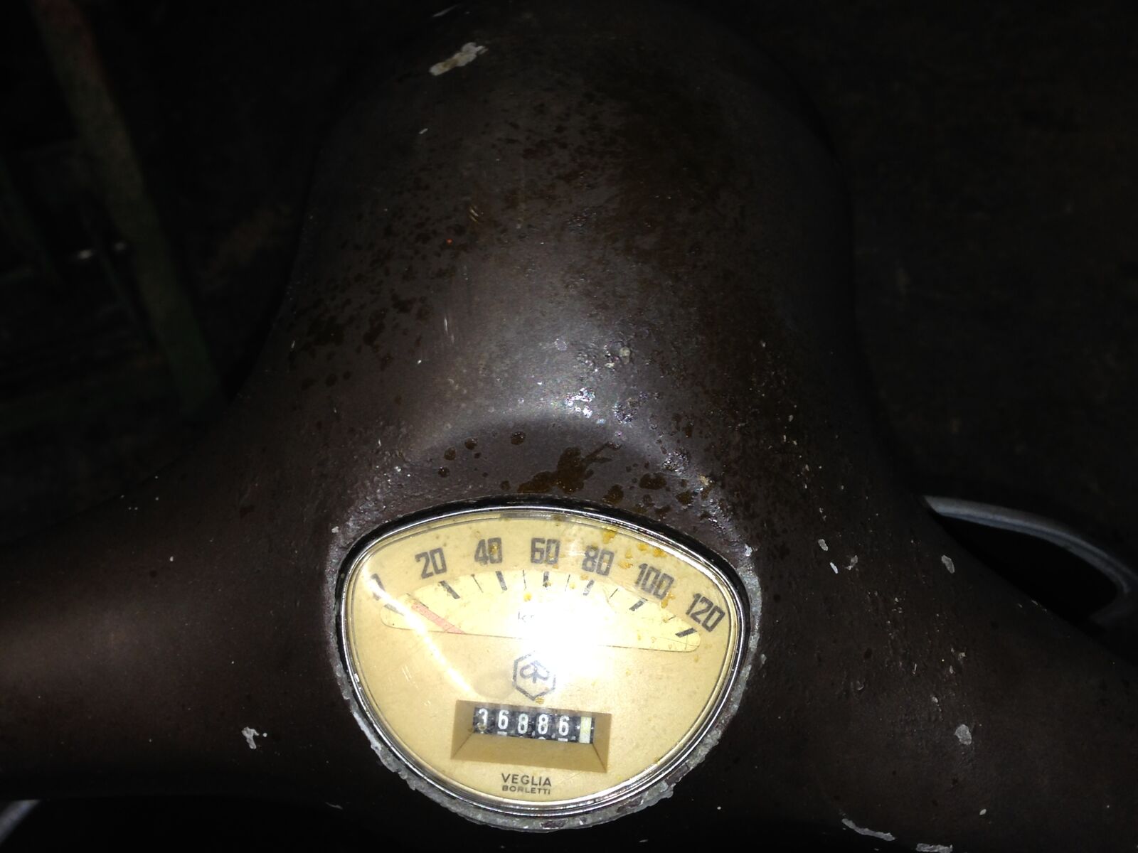

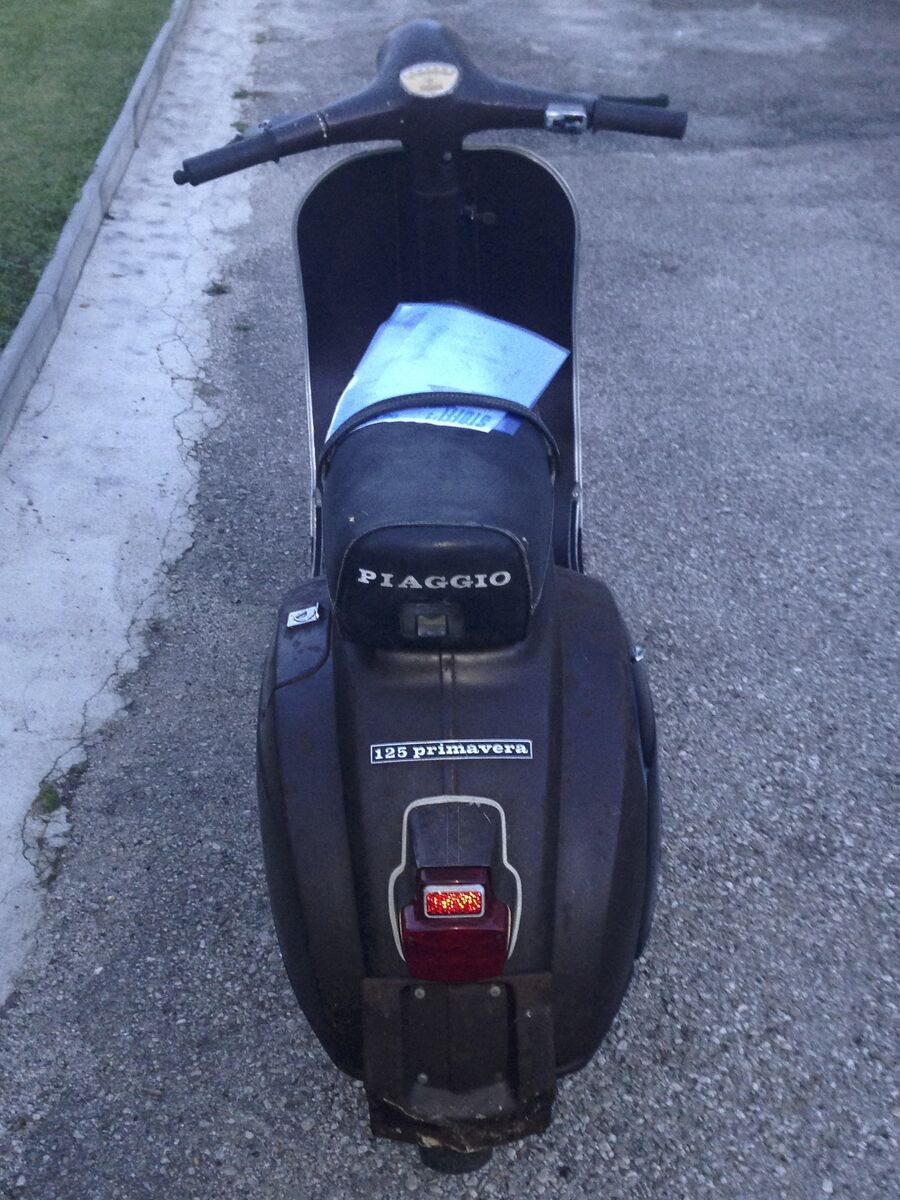

    Beim Händler meines Vertrauens einen Suchauftrag abgesetzt: Primavera in gutem Zustand -> Schnapp zu -> so kam sie bei mir an
    (darf man hier Werbung machen? Egal: Danke Stoffi! () )

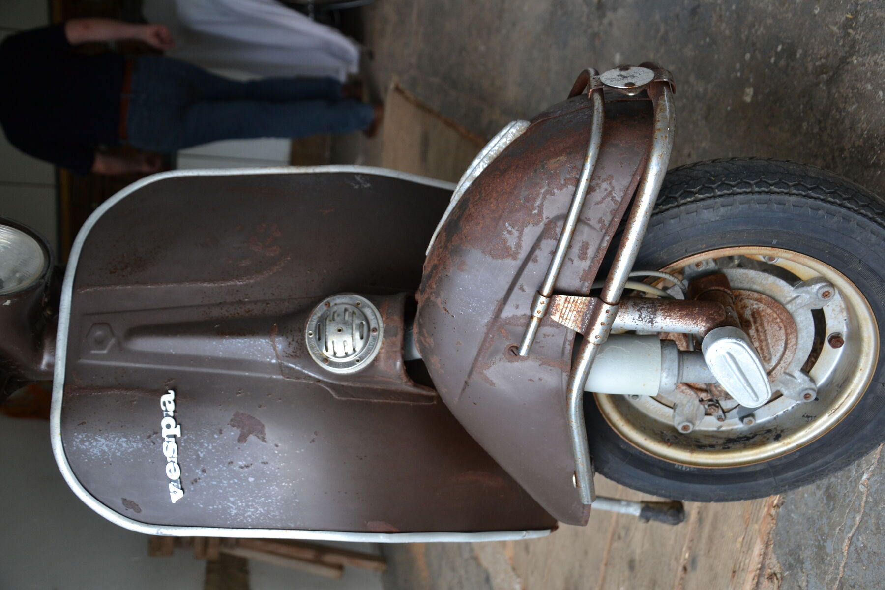

    Erster Eindruck: gar nicht schlecht; keine Durchrostungen, Motor springt beim ersten Kick an (Hipp, Hipp, Hurra)
    Plan: Restauration
    Geplante Farbe: "Rohweiss"
    LOS GEHTS!

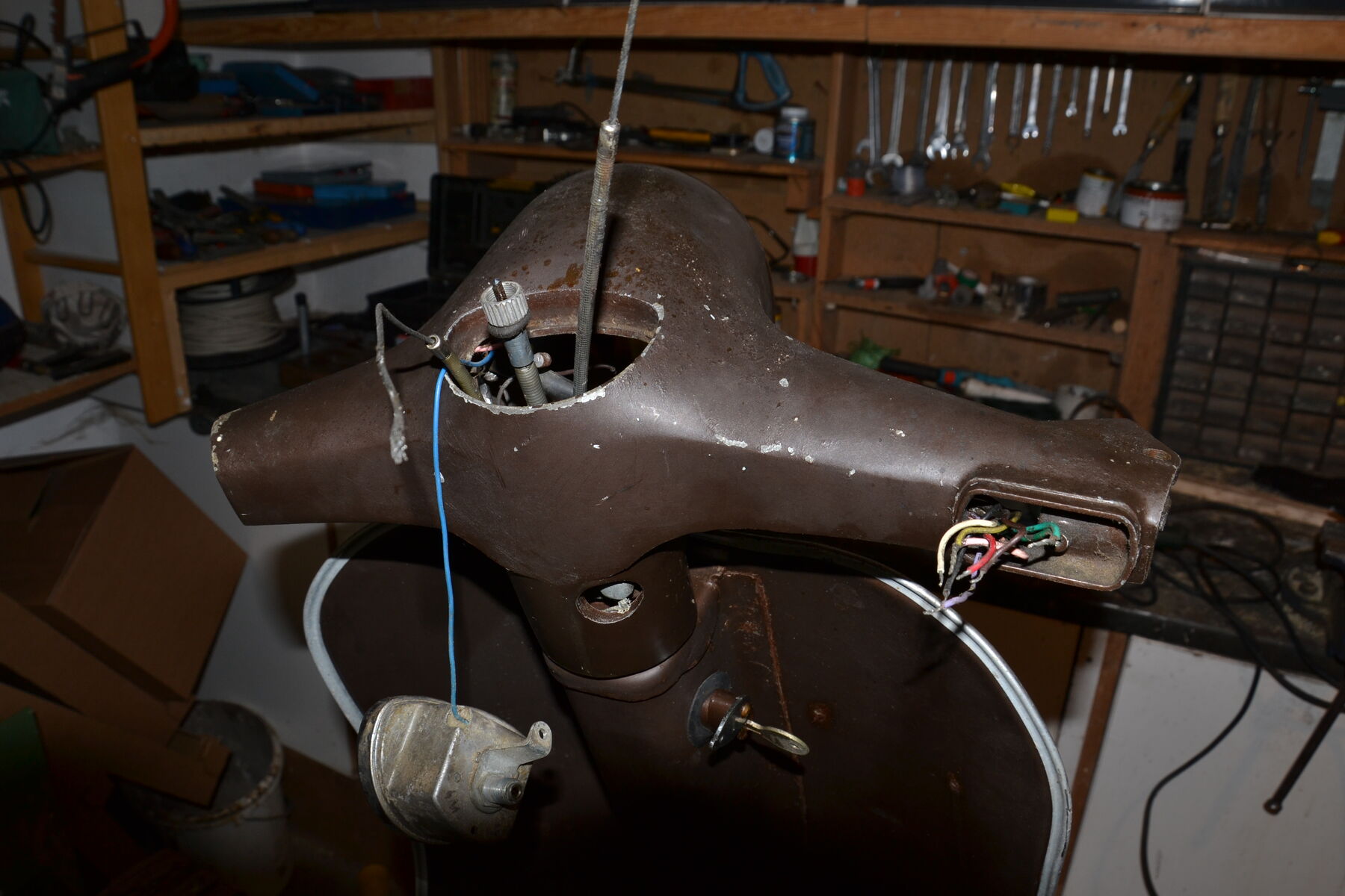

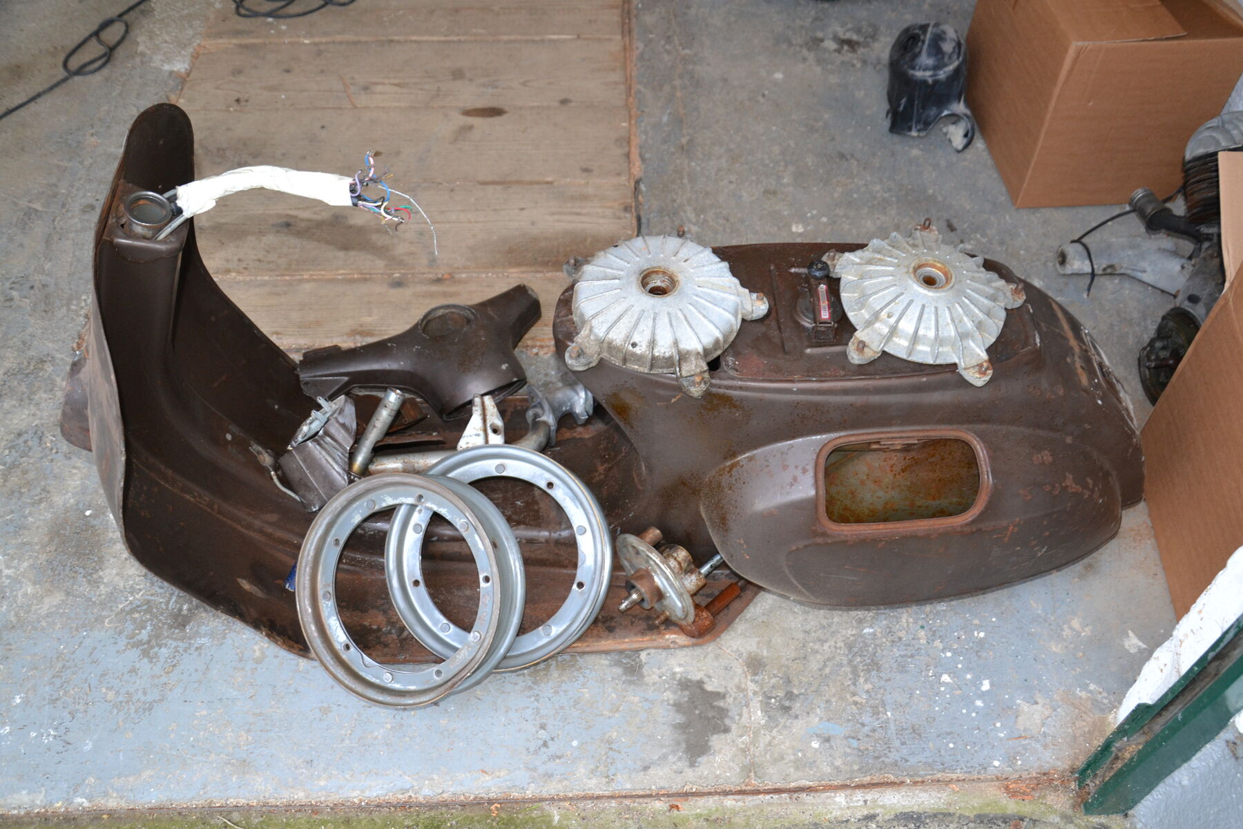

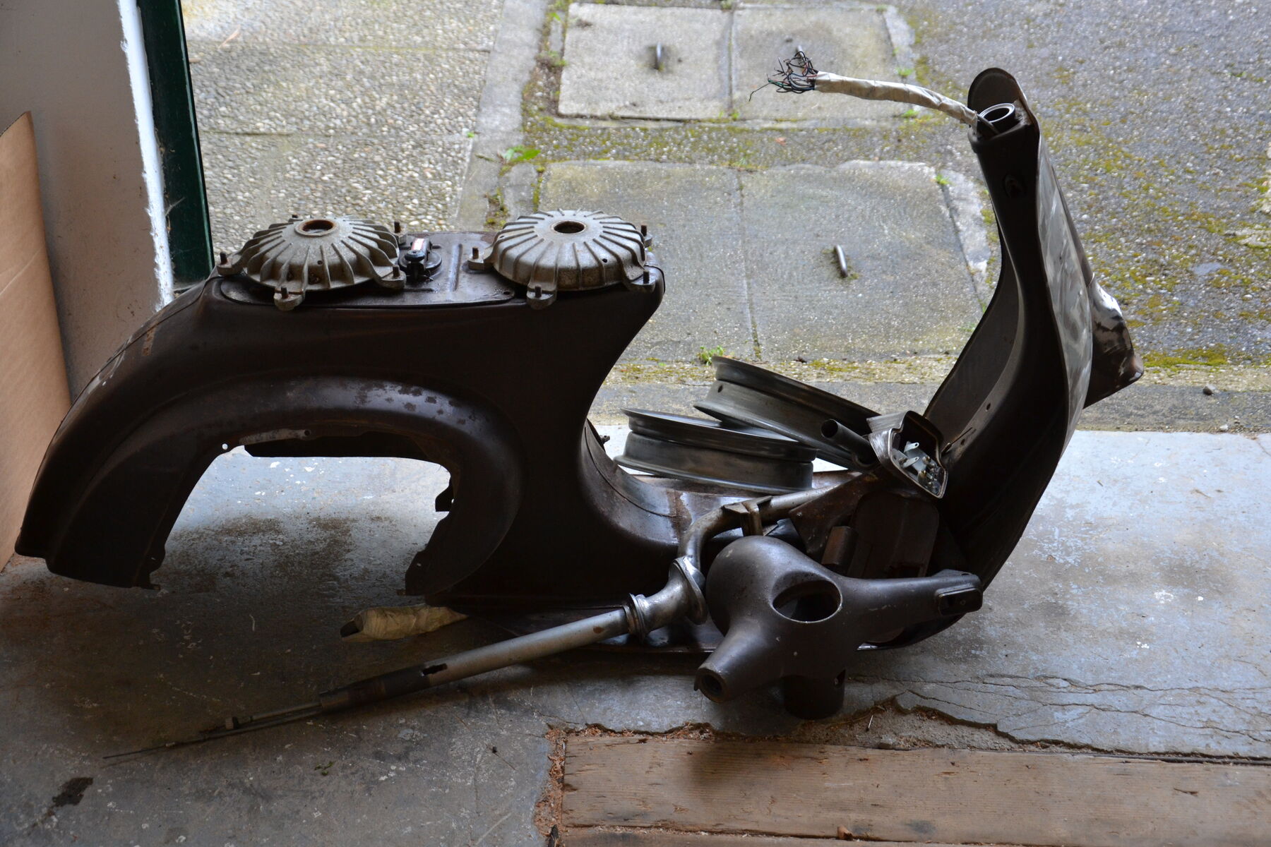

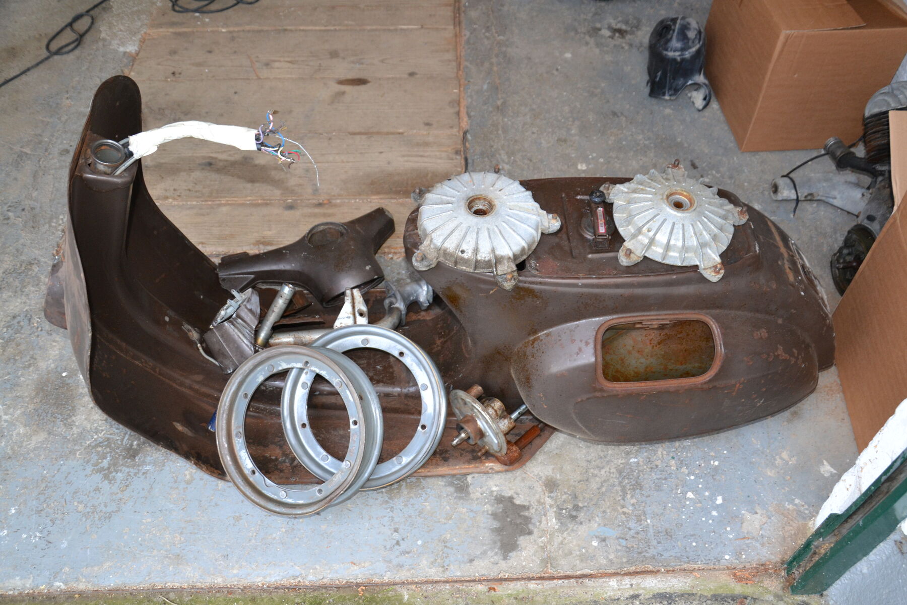

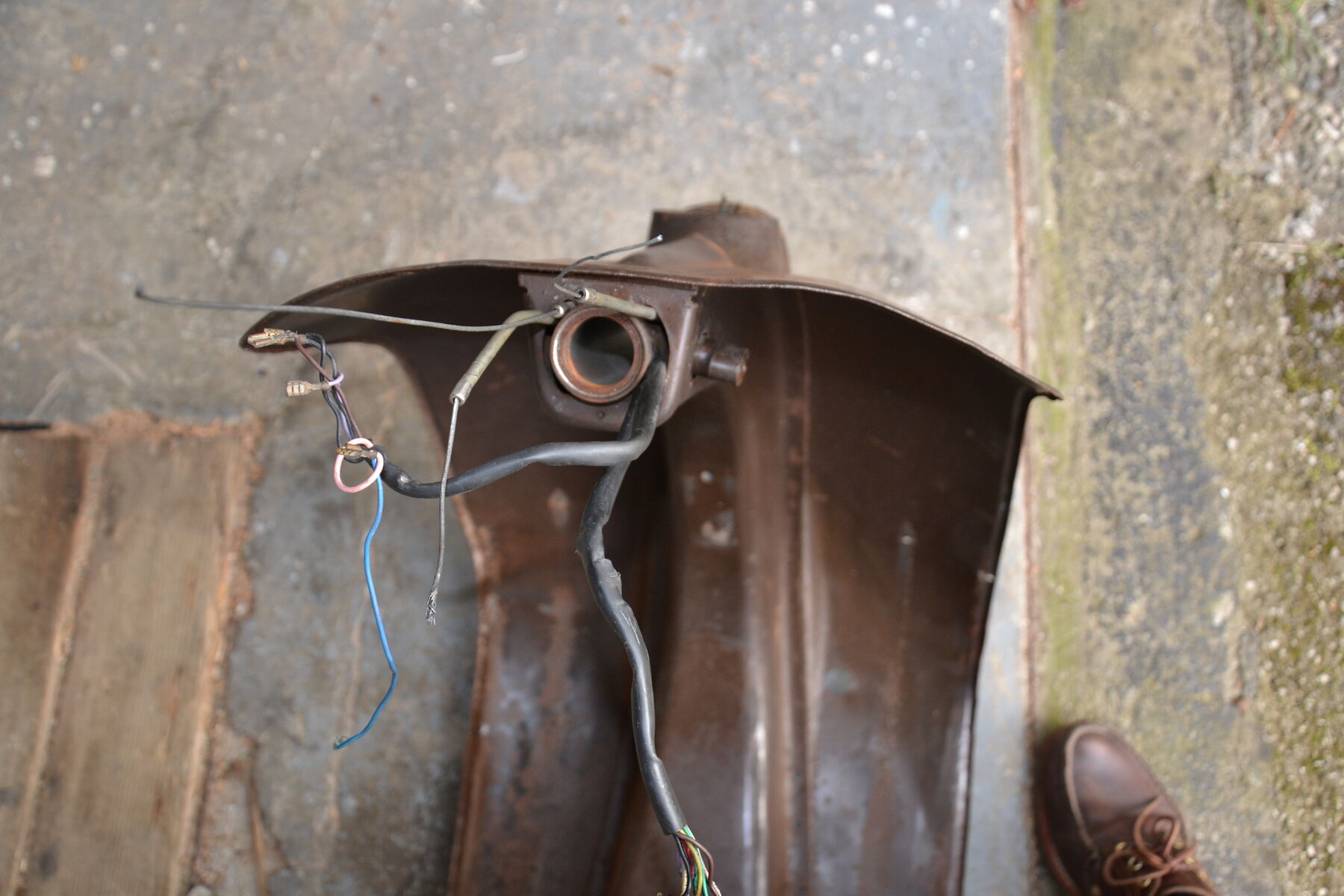

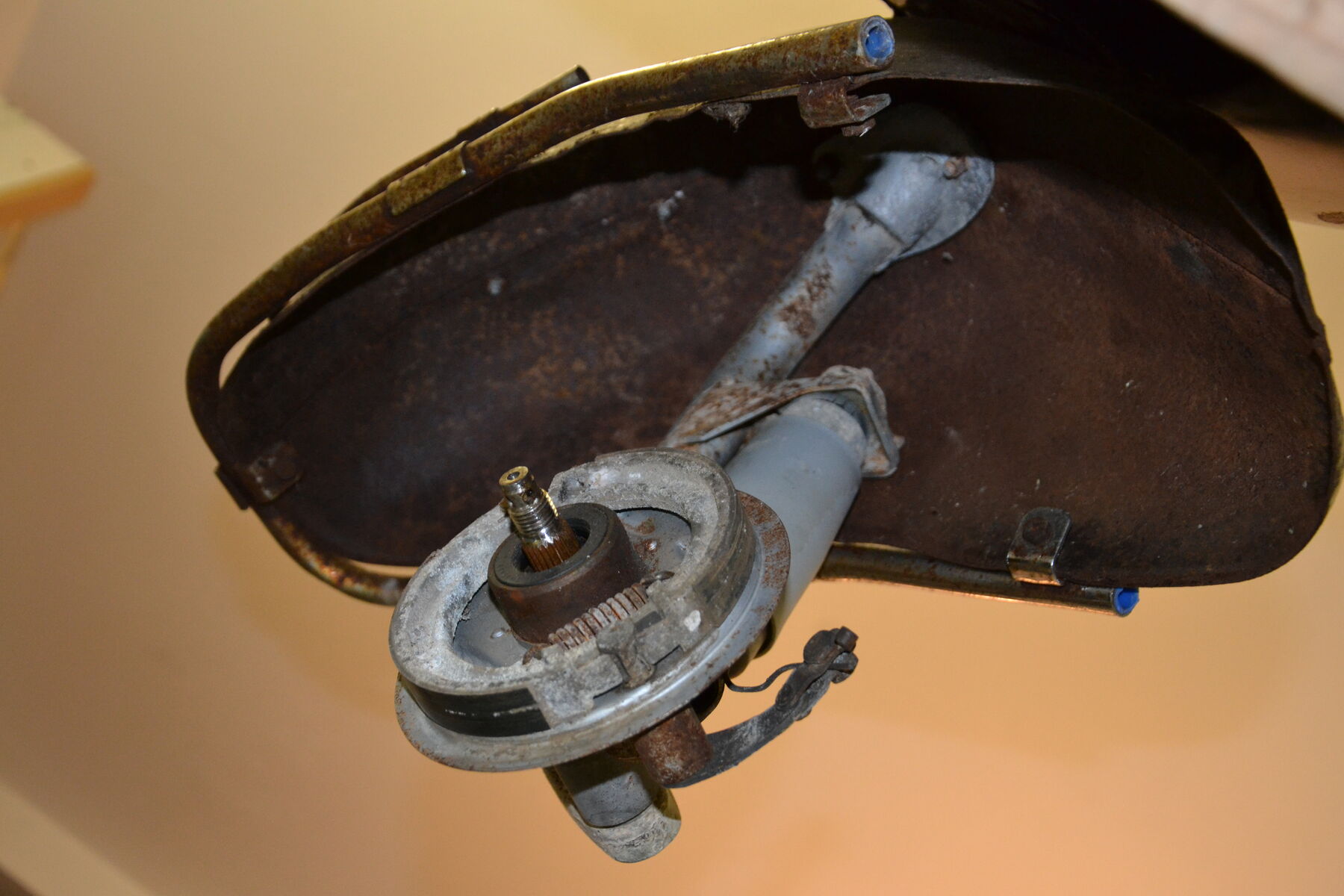

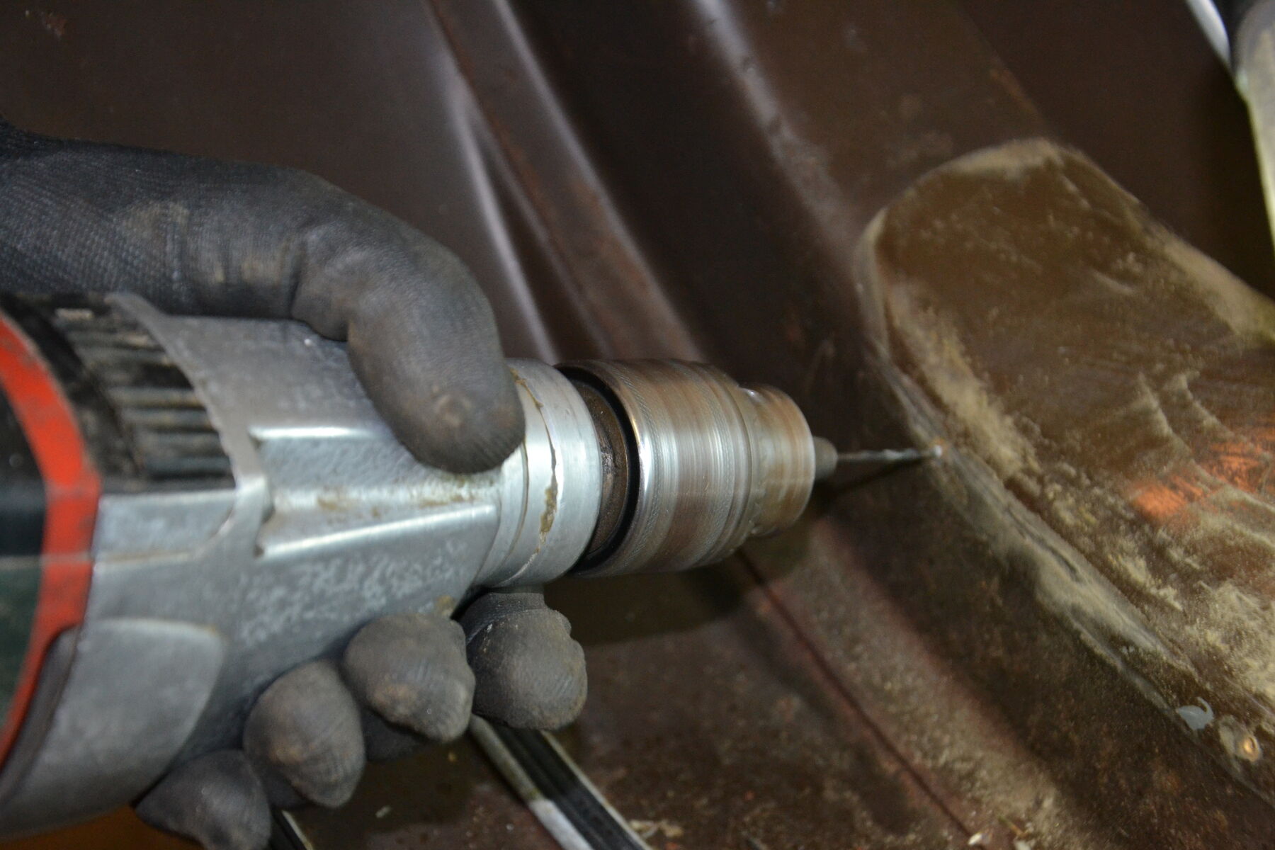

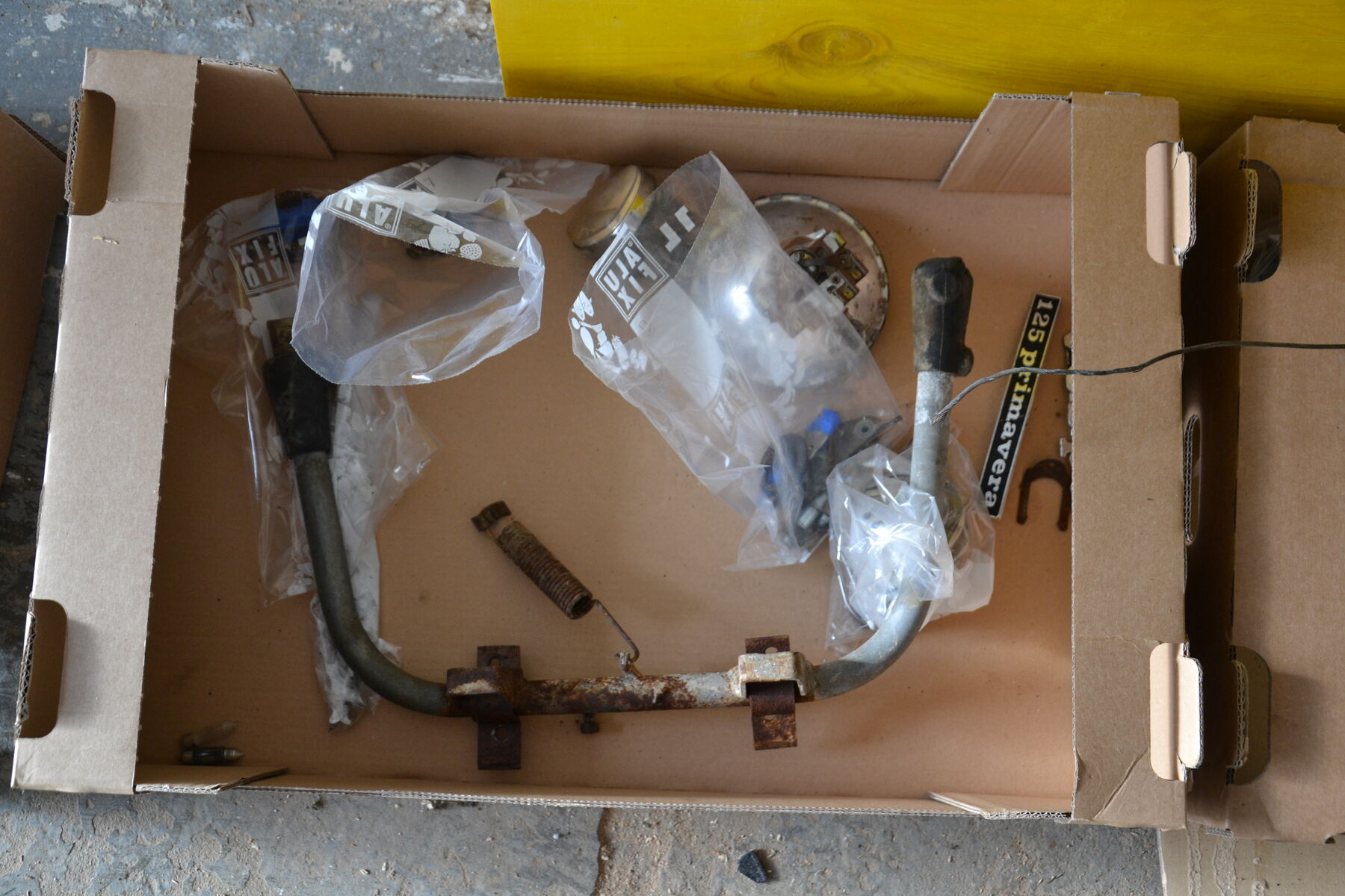

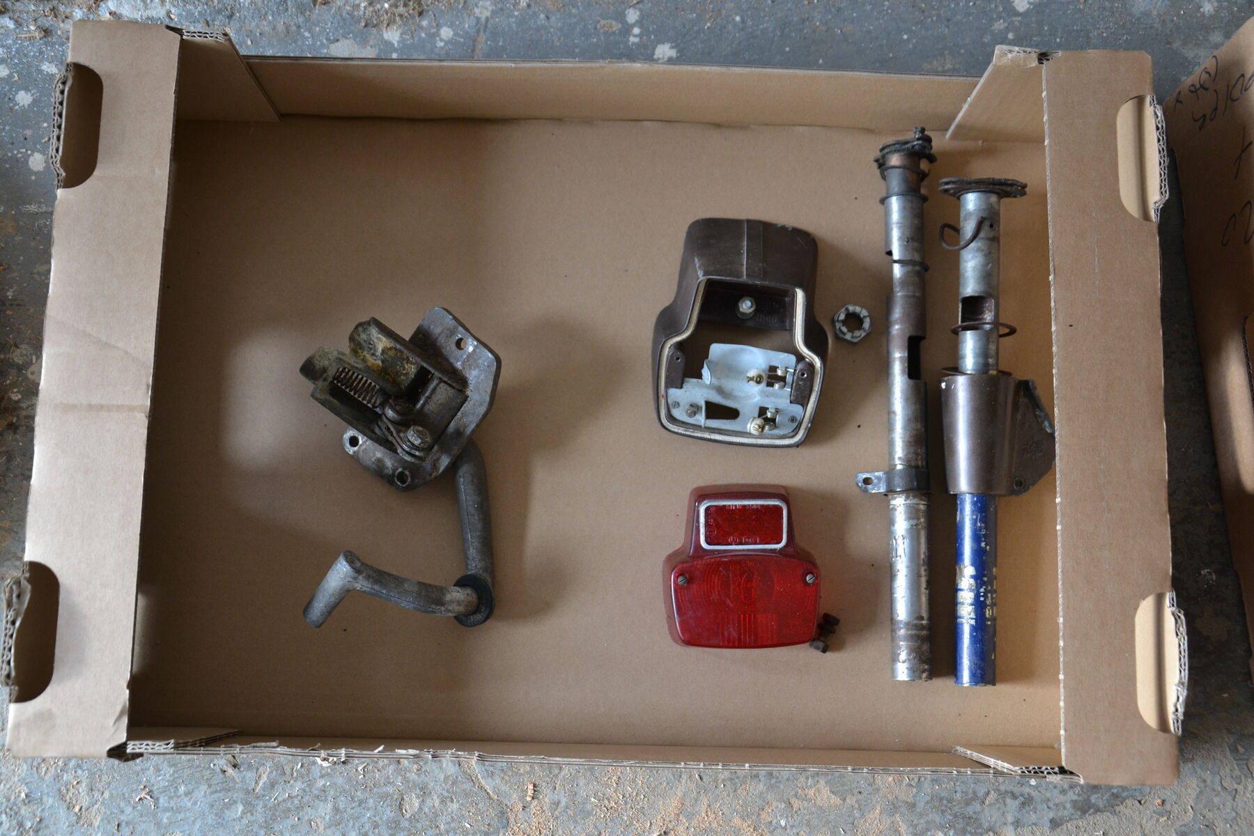

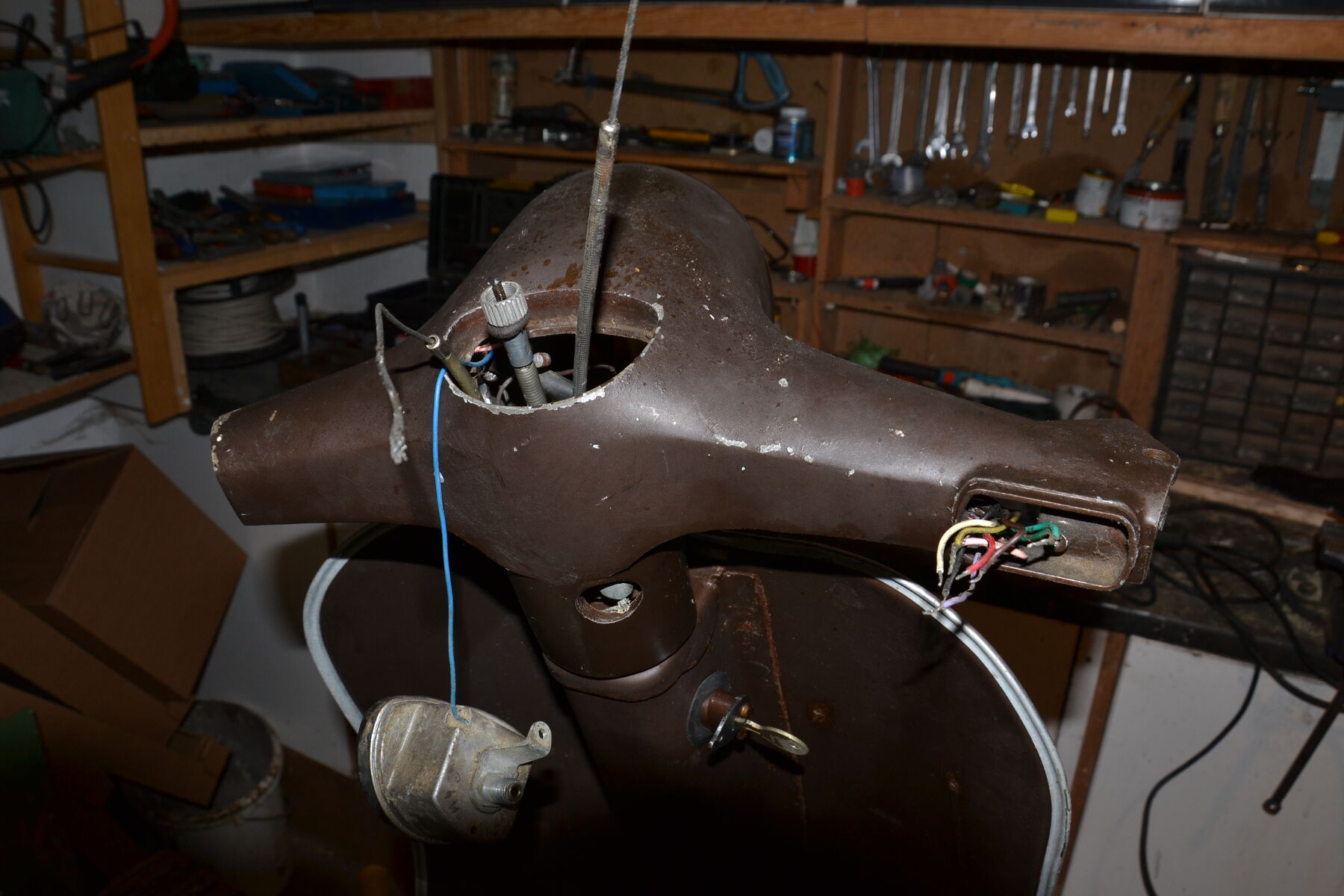

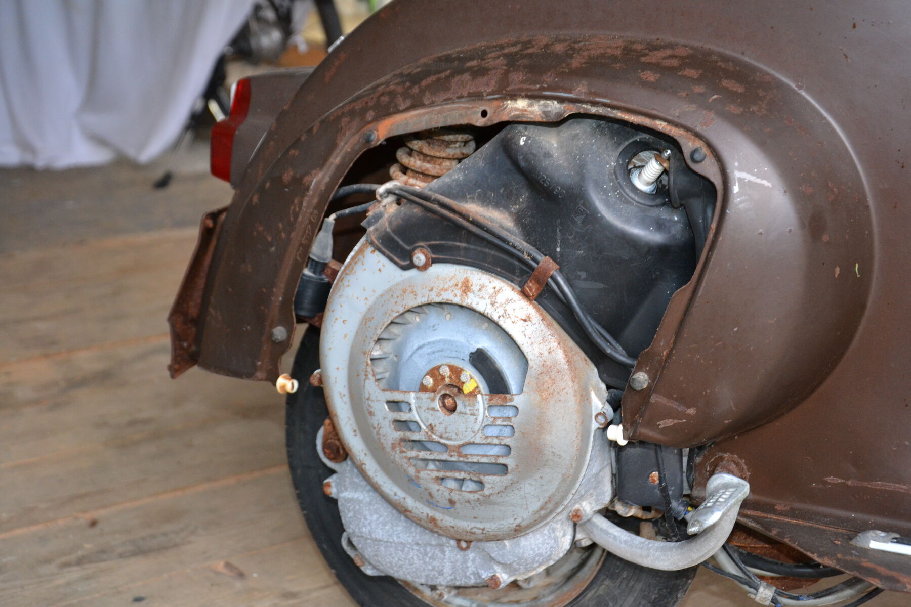

  • Beginn der Demontage ..

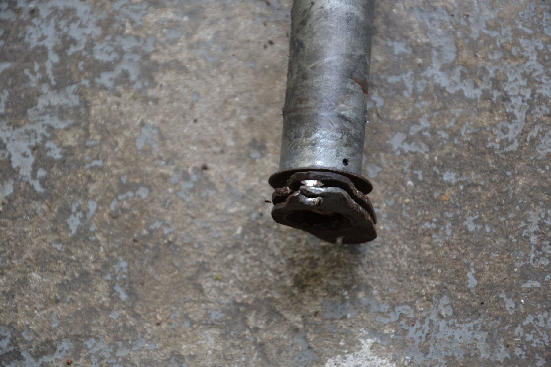

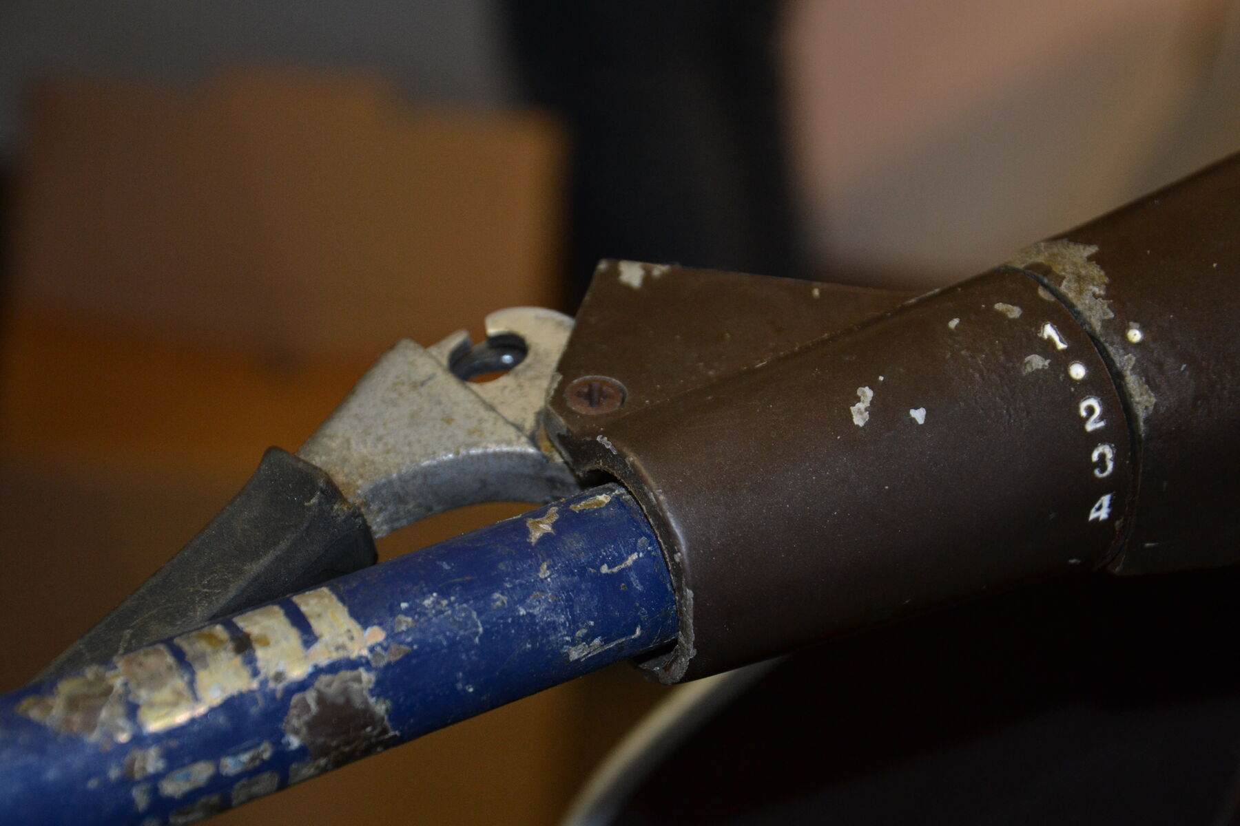

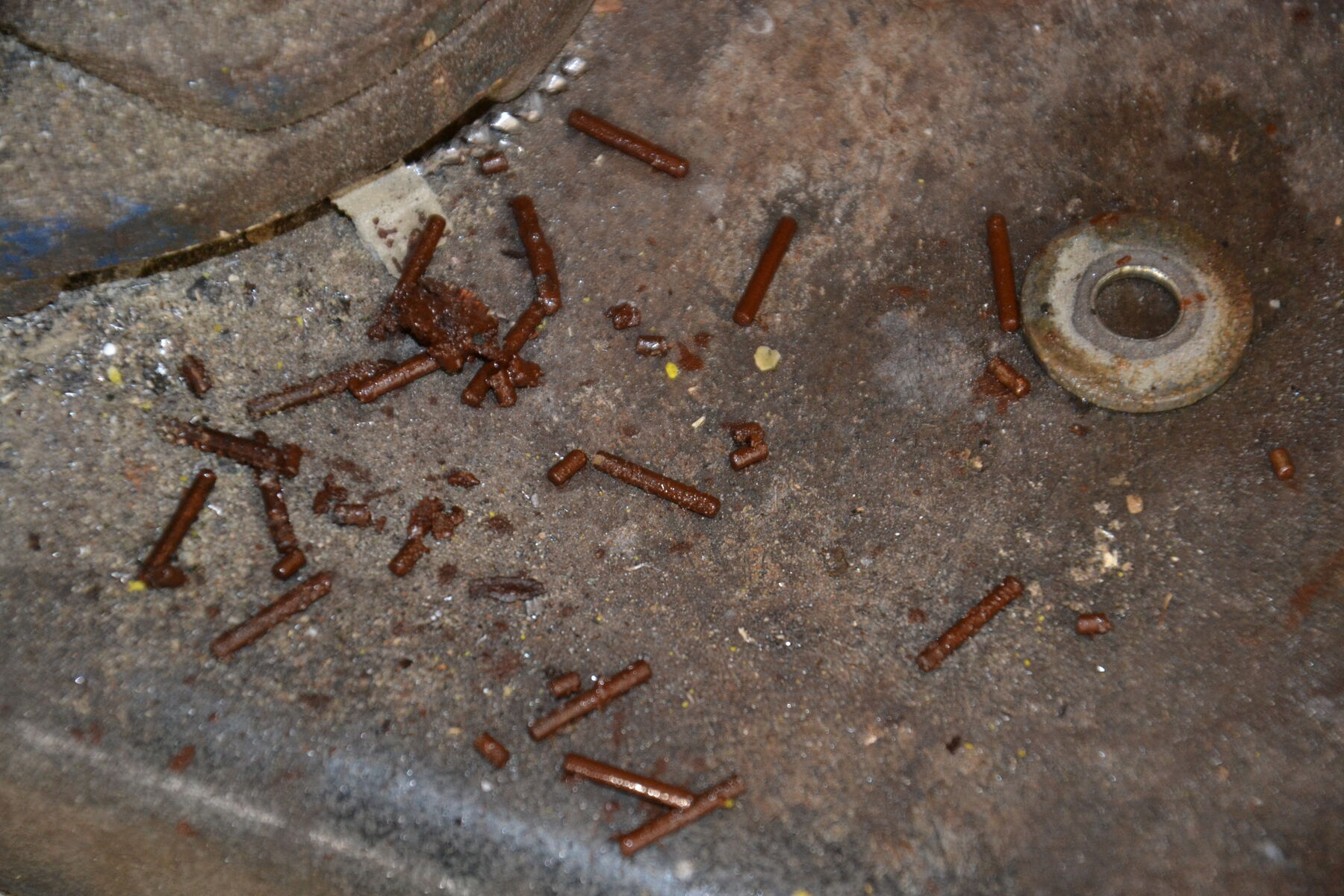

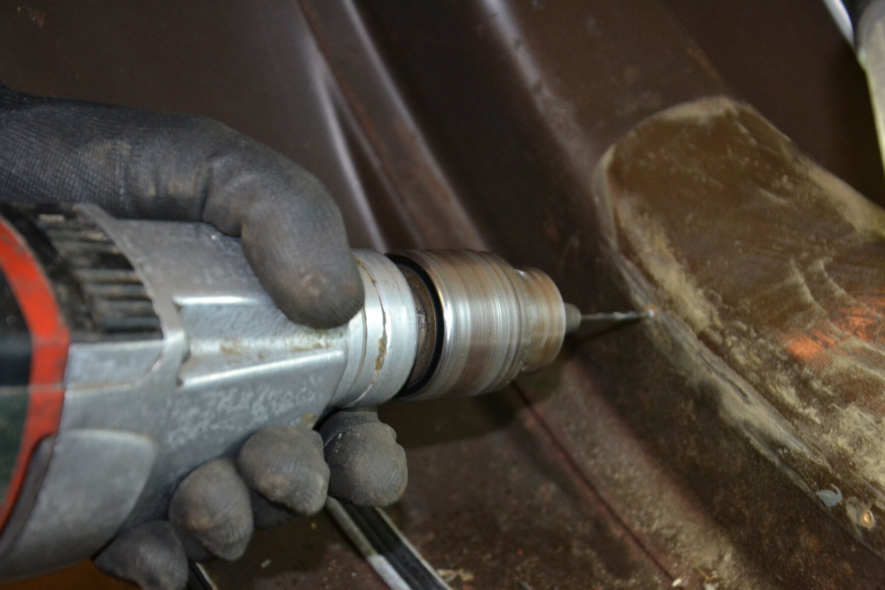

    und die erste Schraube die nicht mehr will ... 3 Bohrer später dann doch

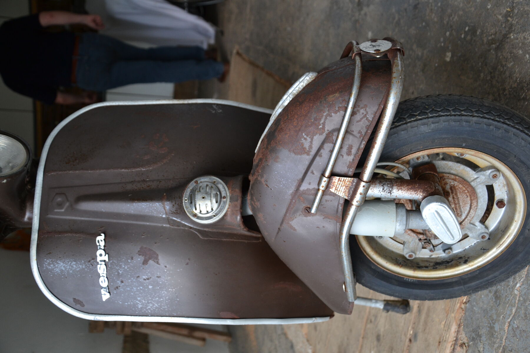

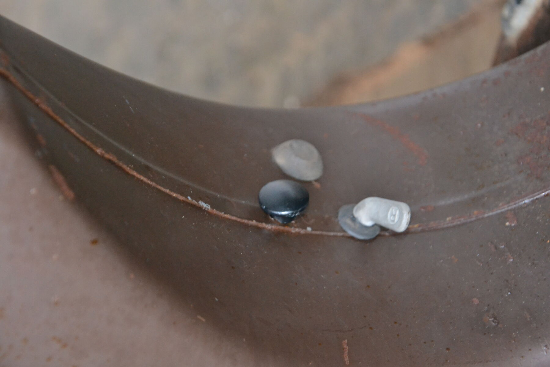

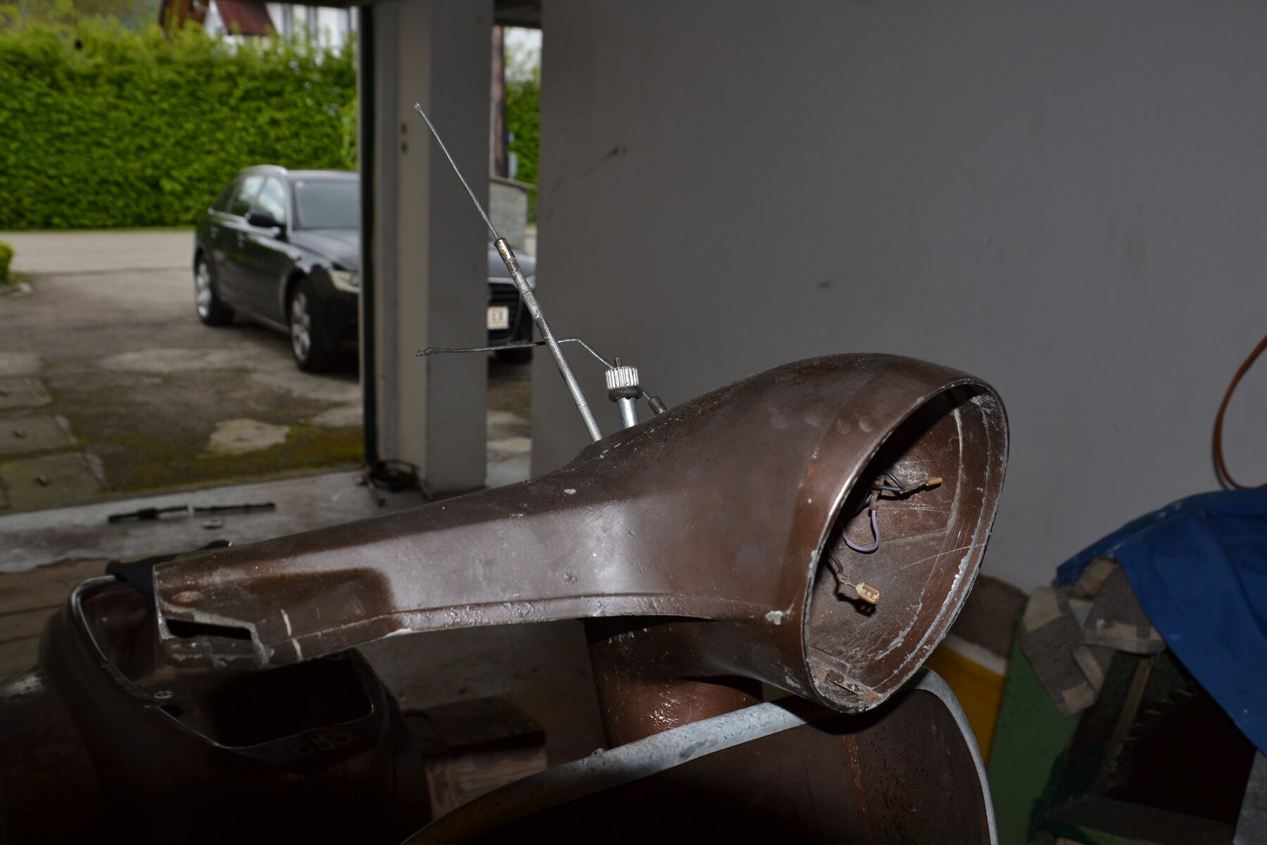

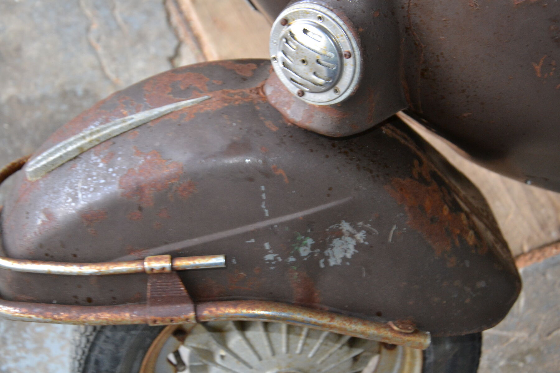

    Die Nase hat anscheinend mal einen Rumpler abbekommen ... auch das Beinschild entlang des Tunnels leicht geknickt
    Einmal editiert, zuletzt von Wolfgangf (August 6, 2014 at 21:14)

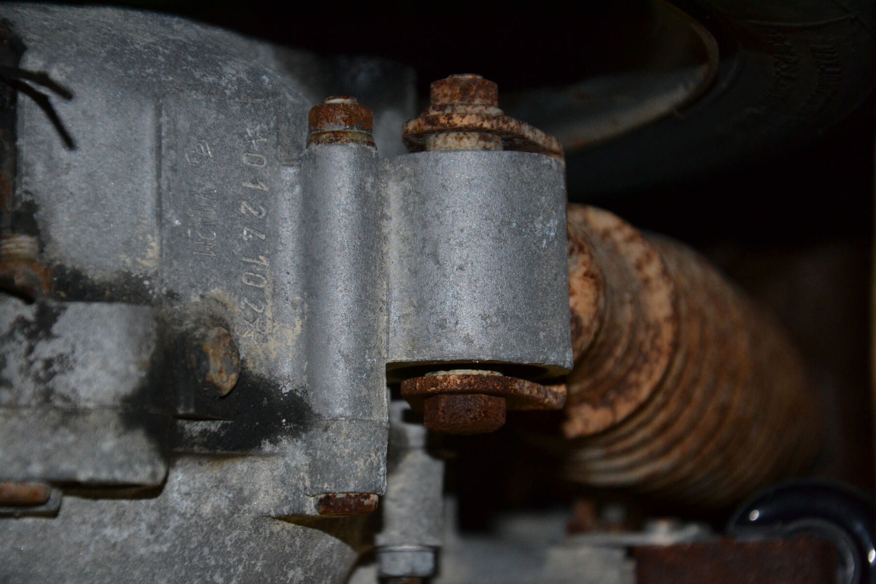

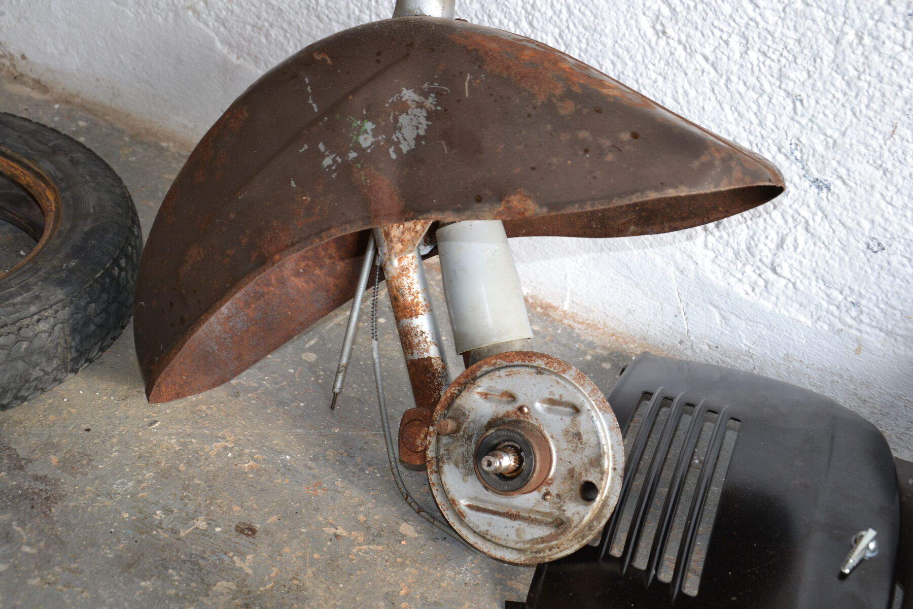

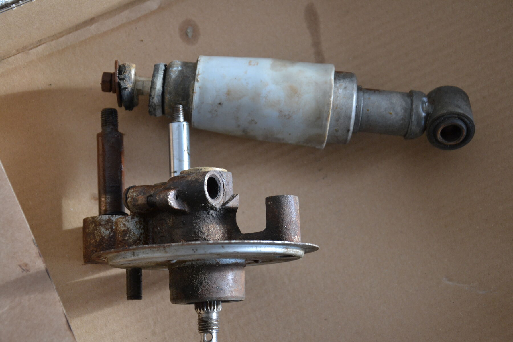

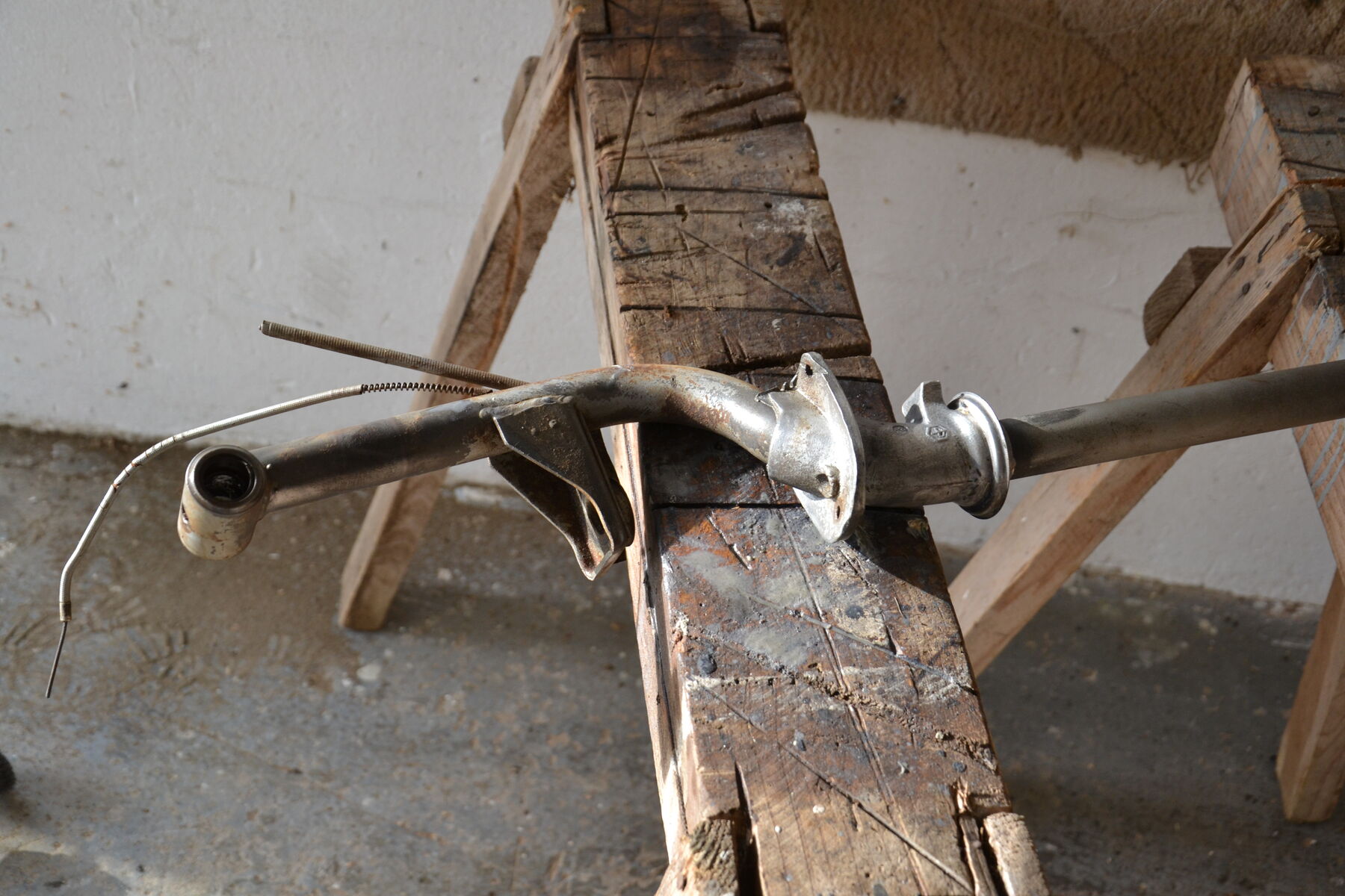

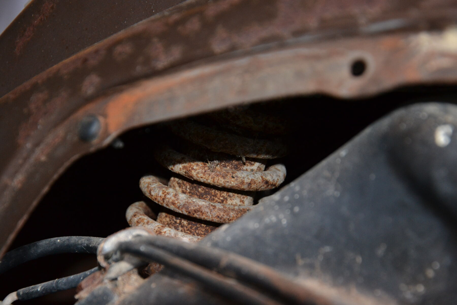

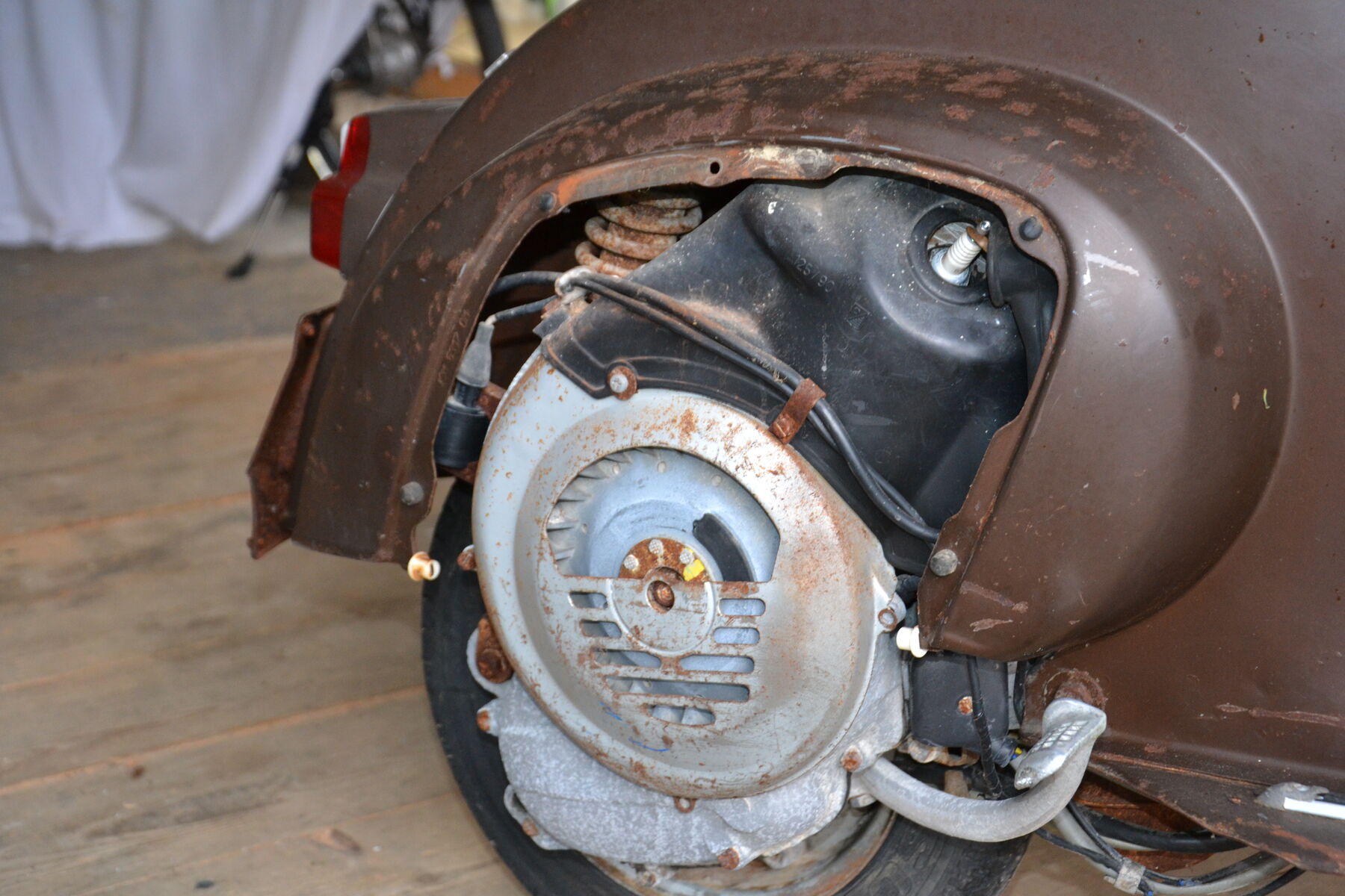

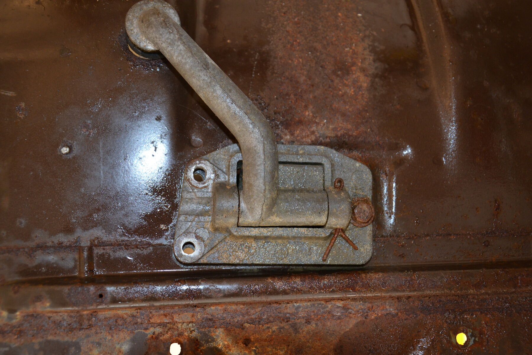

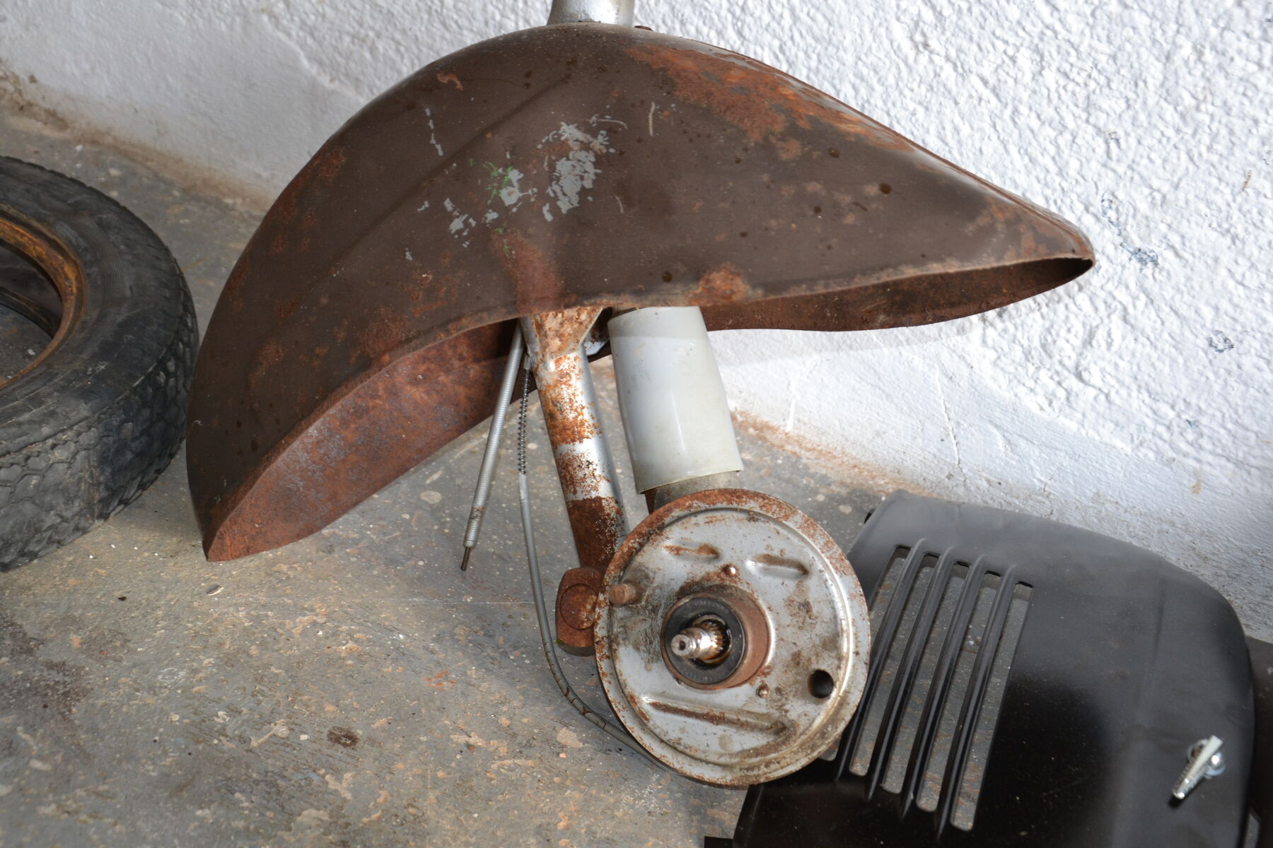

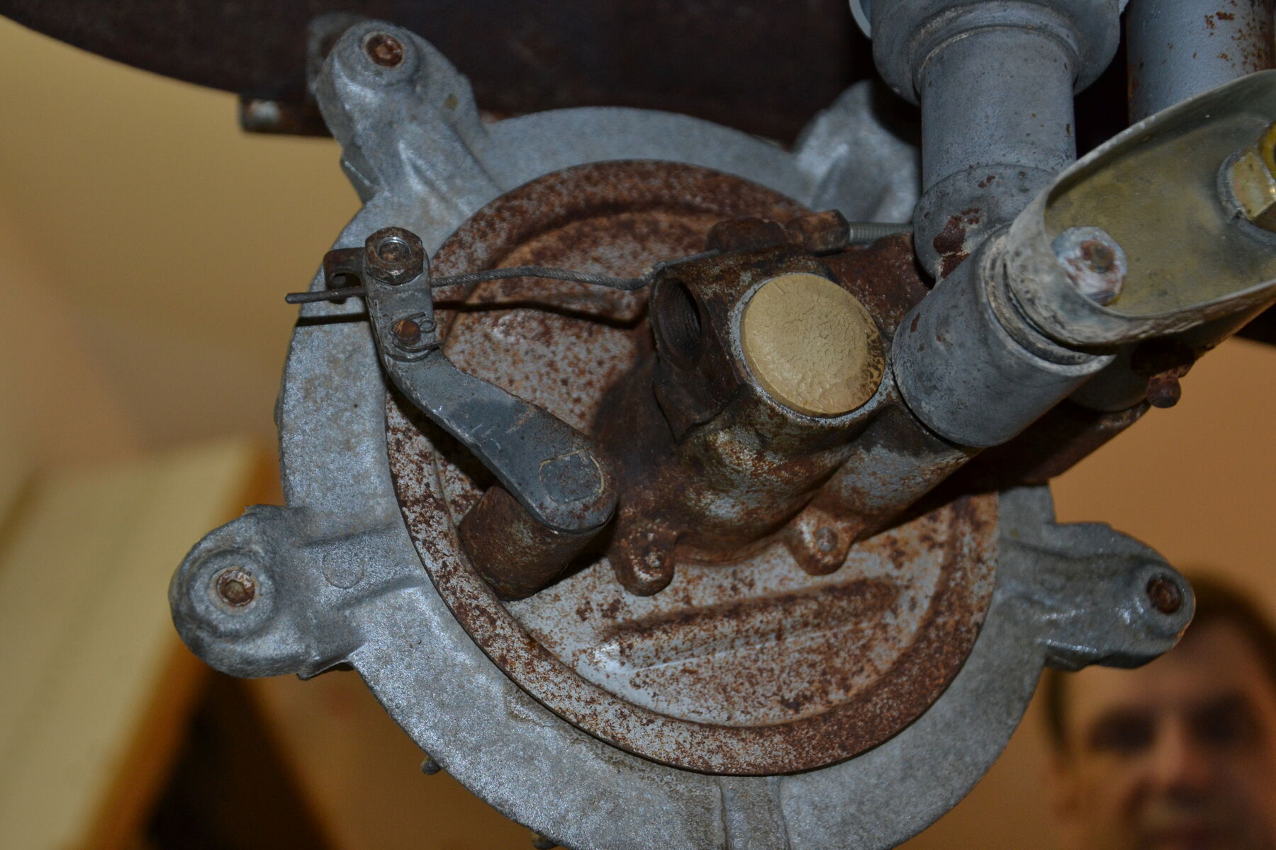

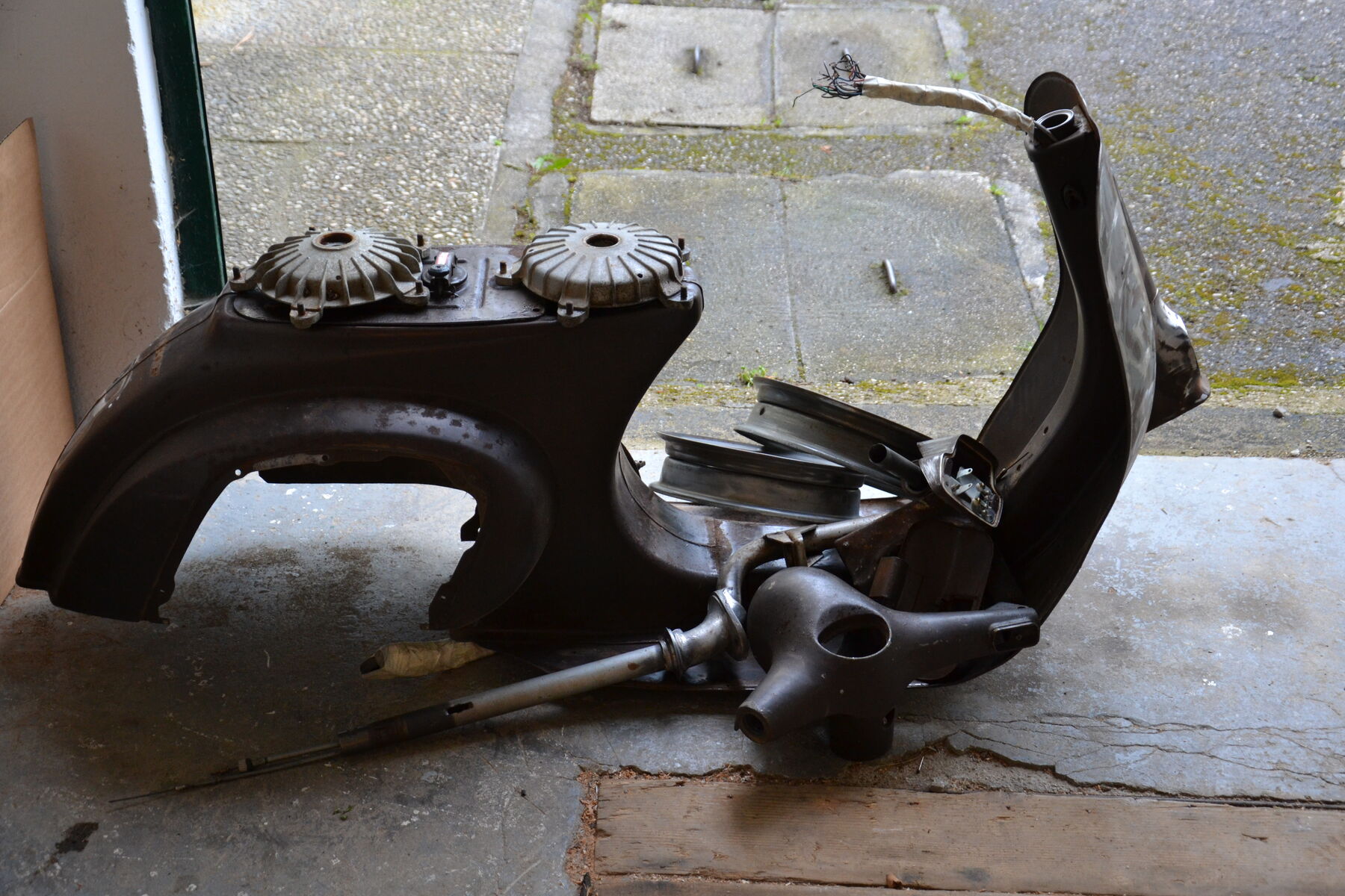

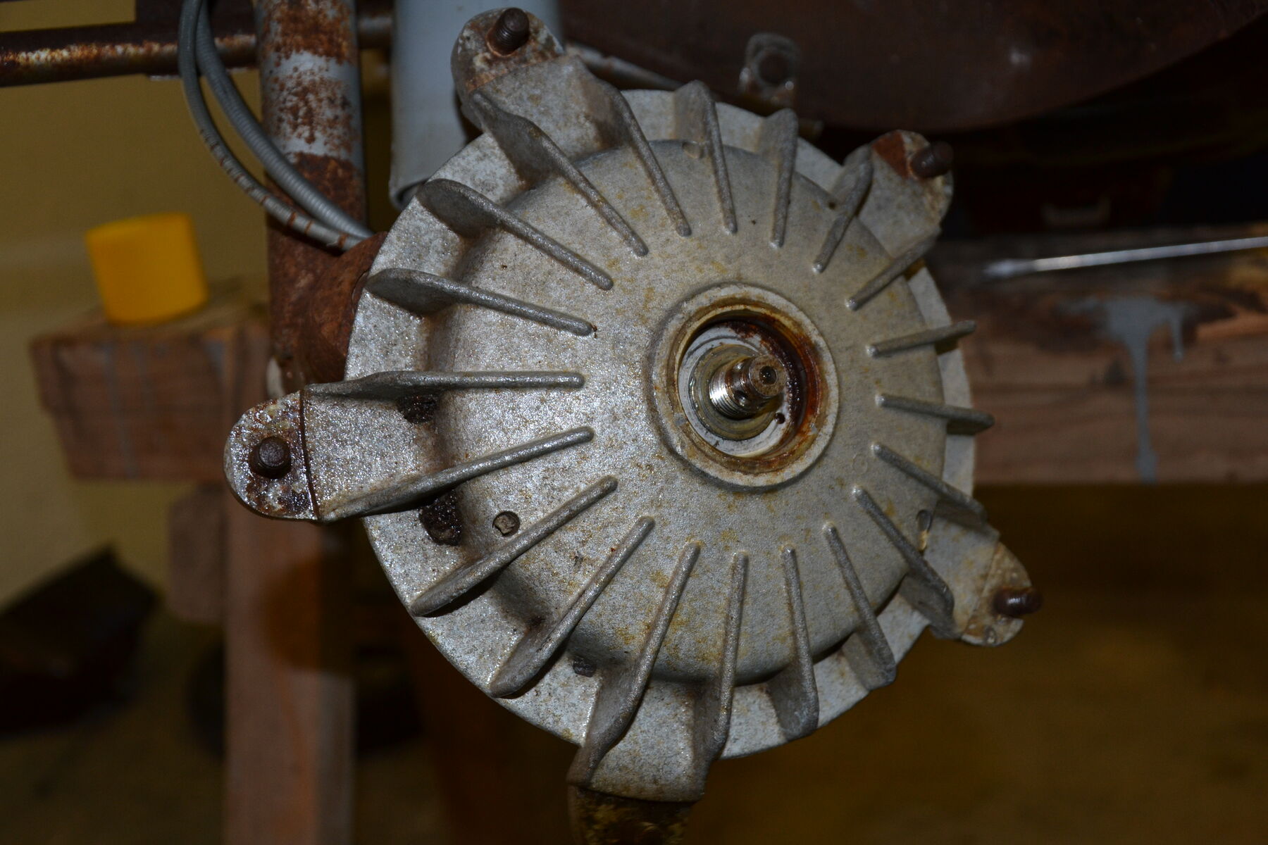

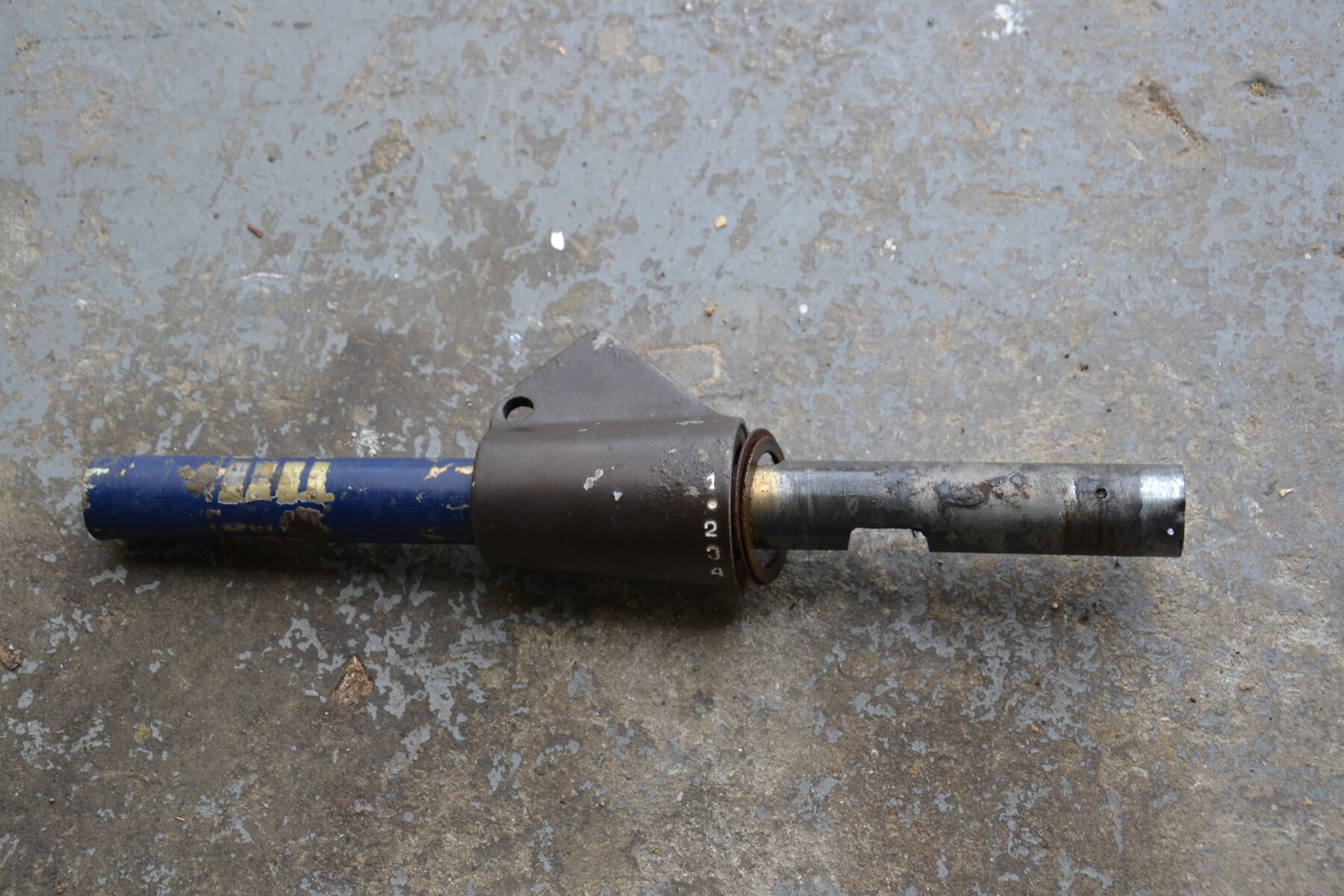

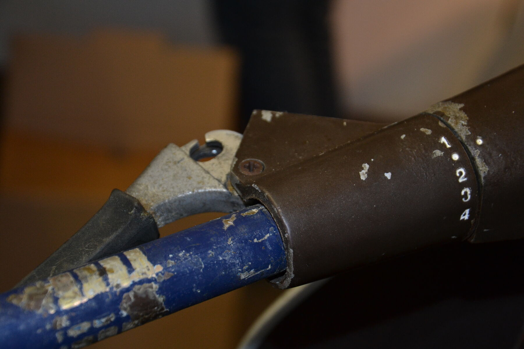

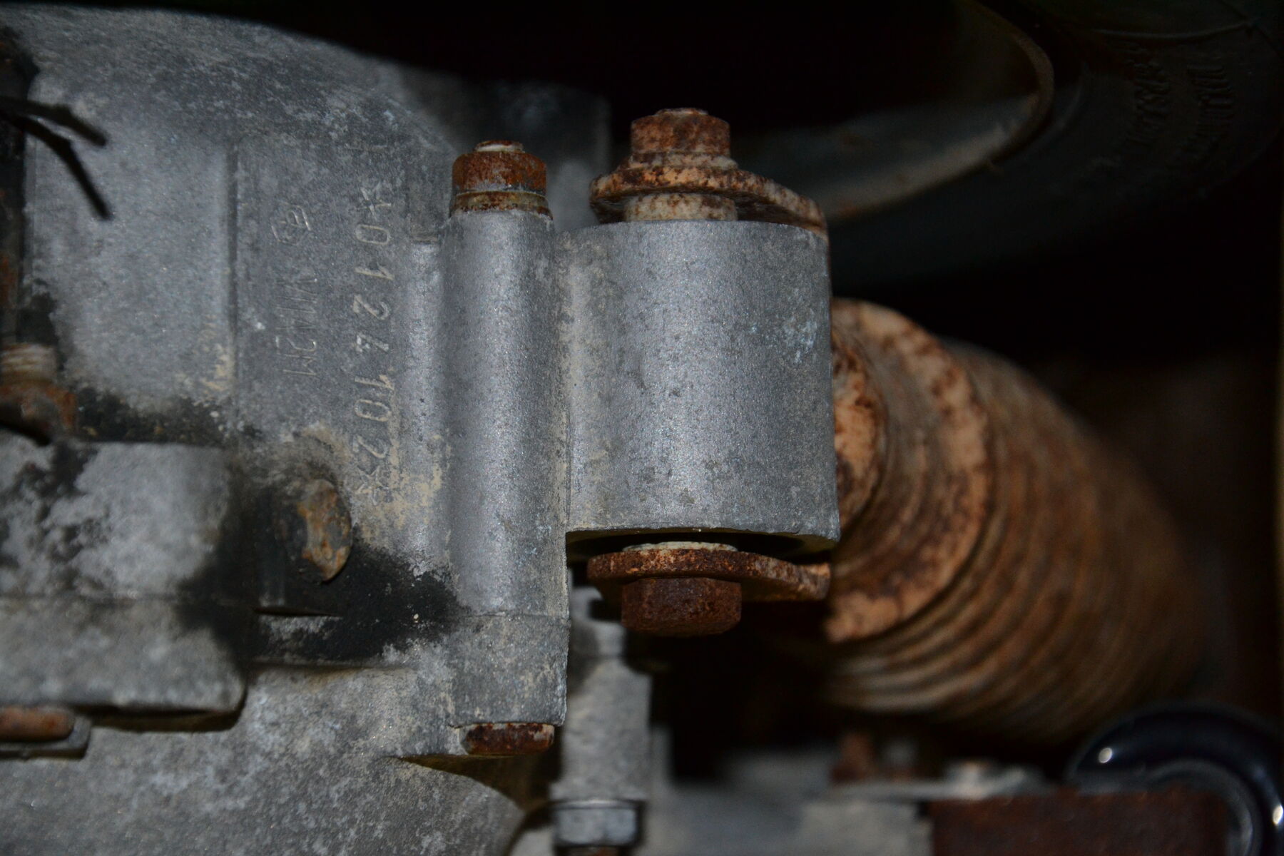

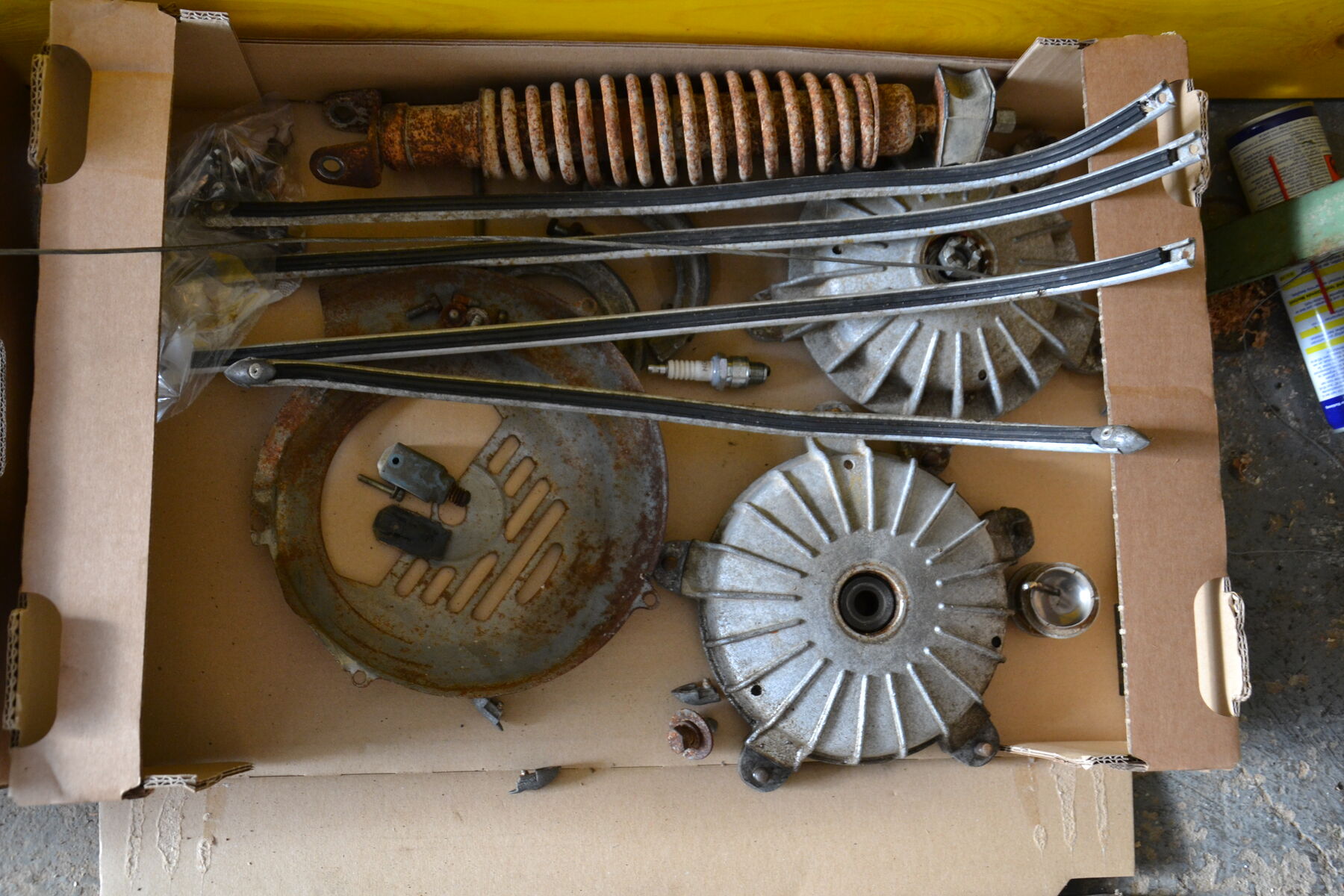

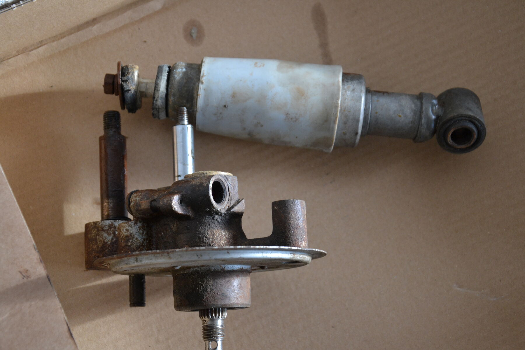

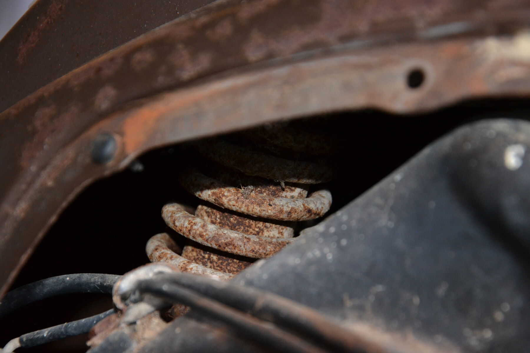

  • Stoßdämpfer hinten

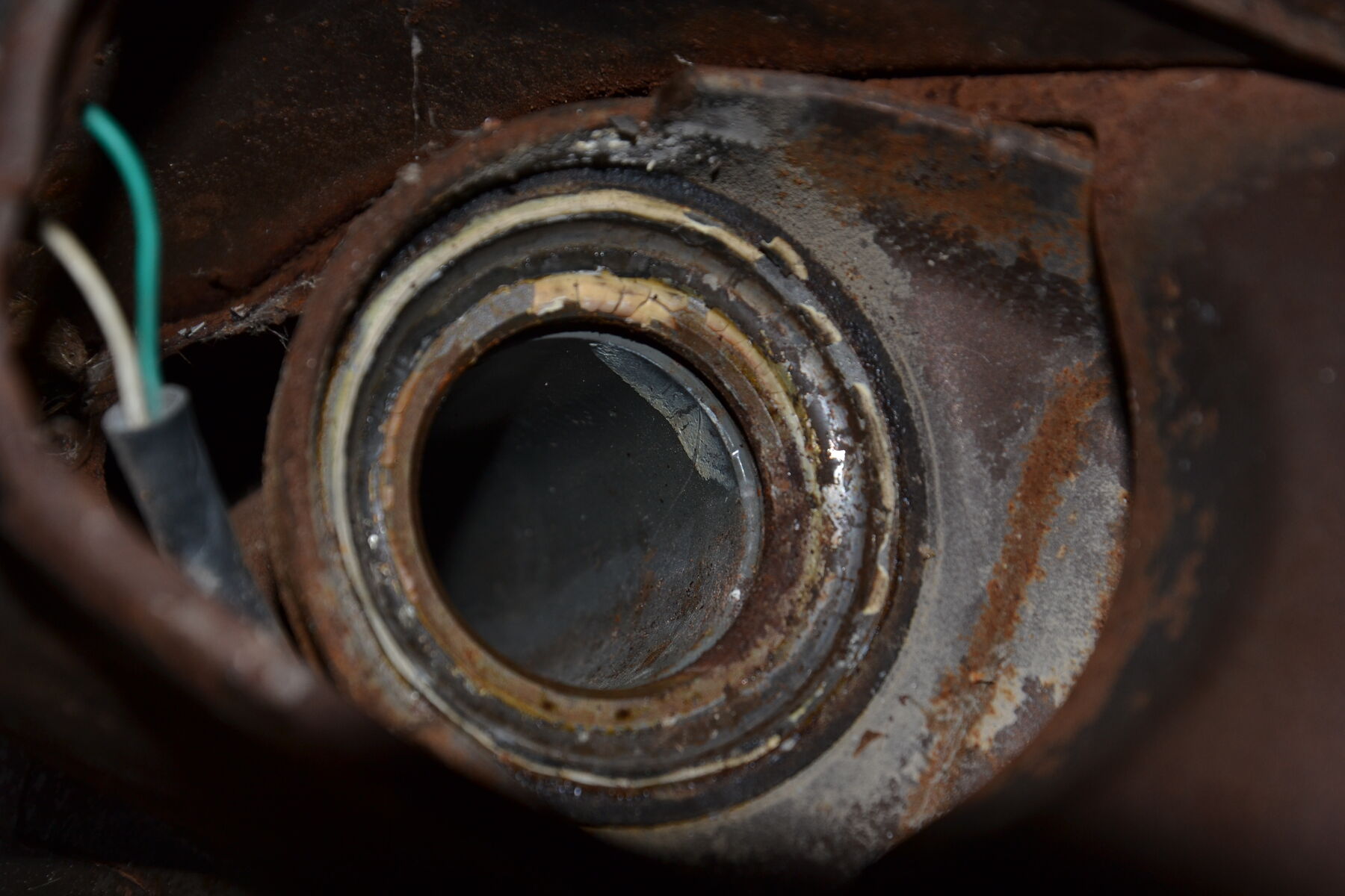

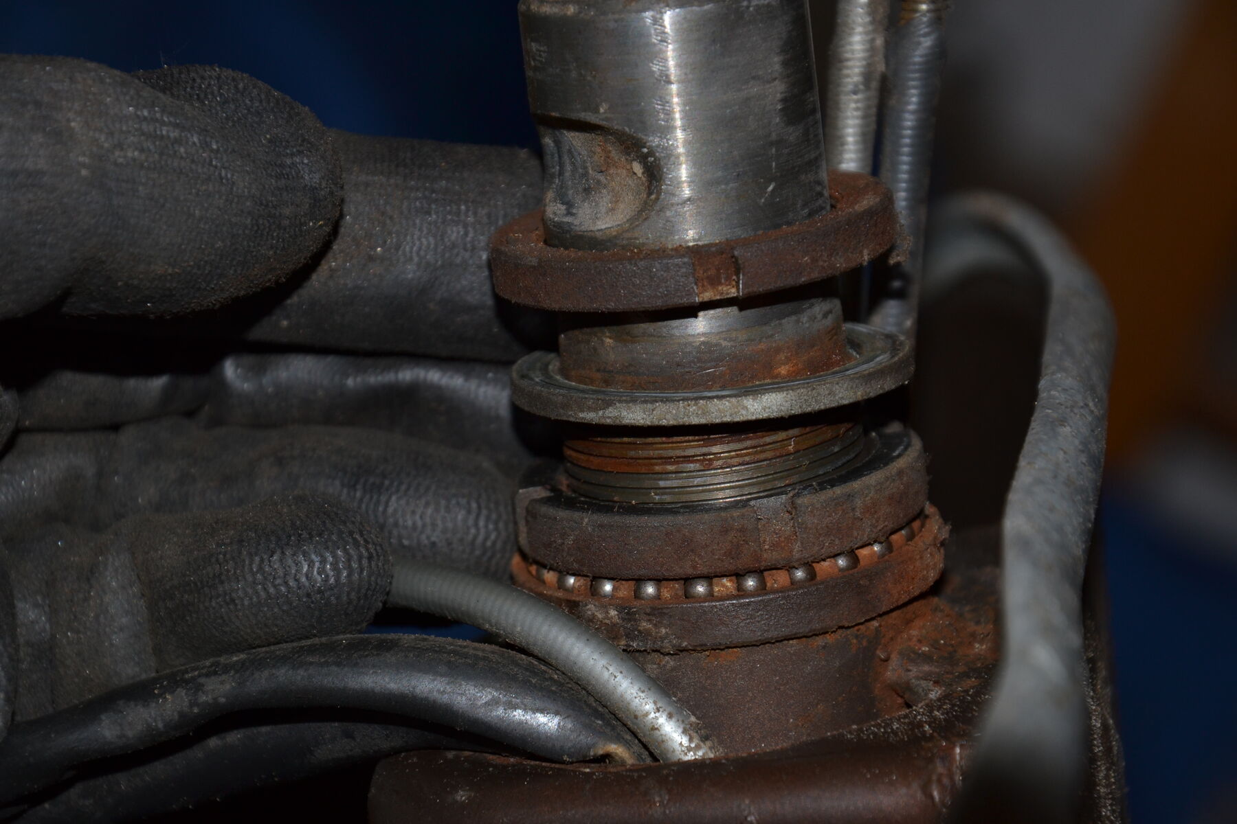

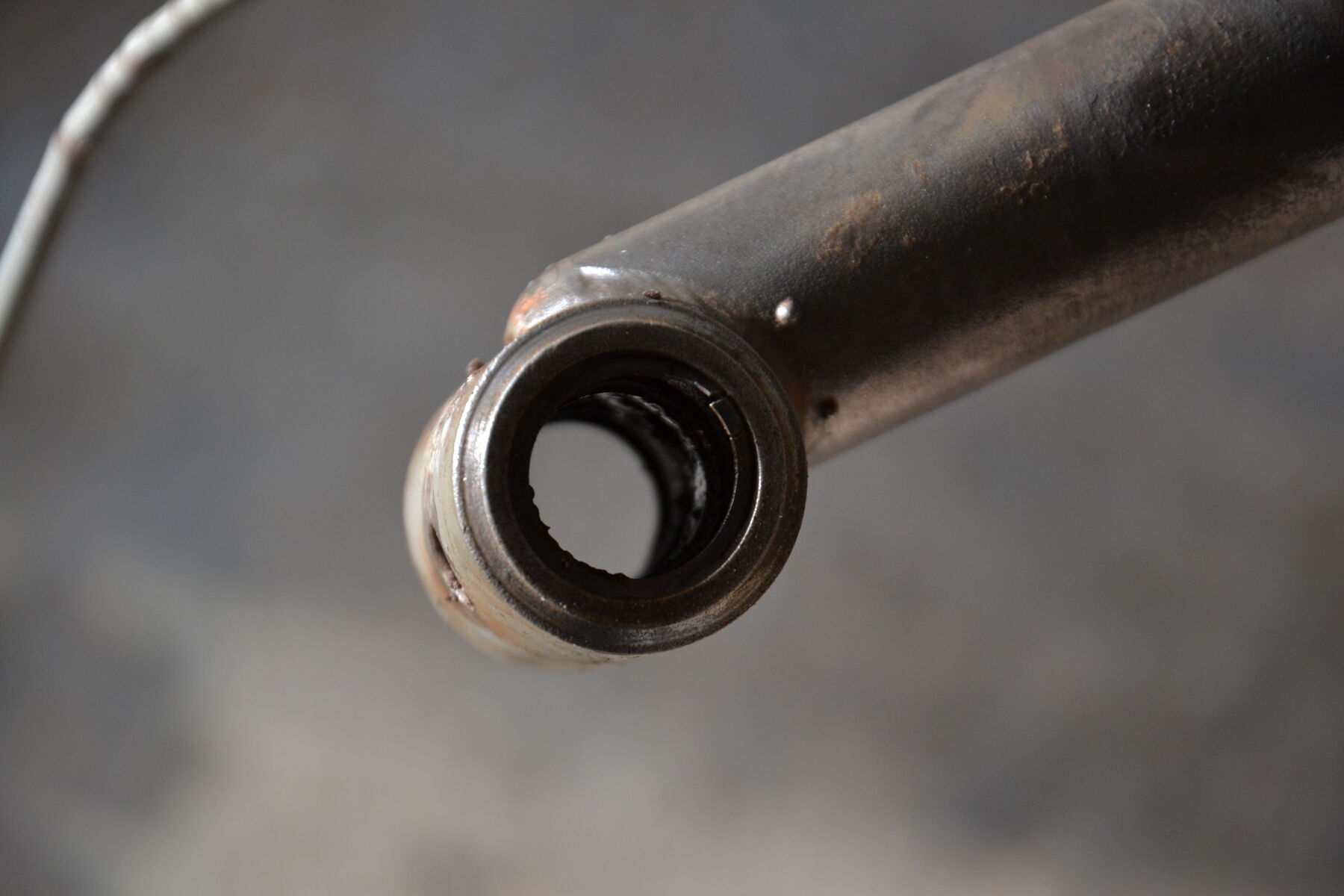

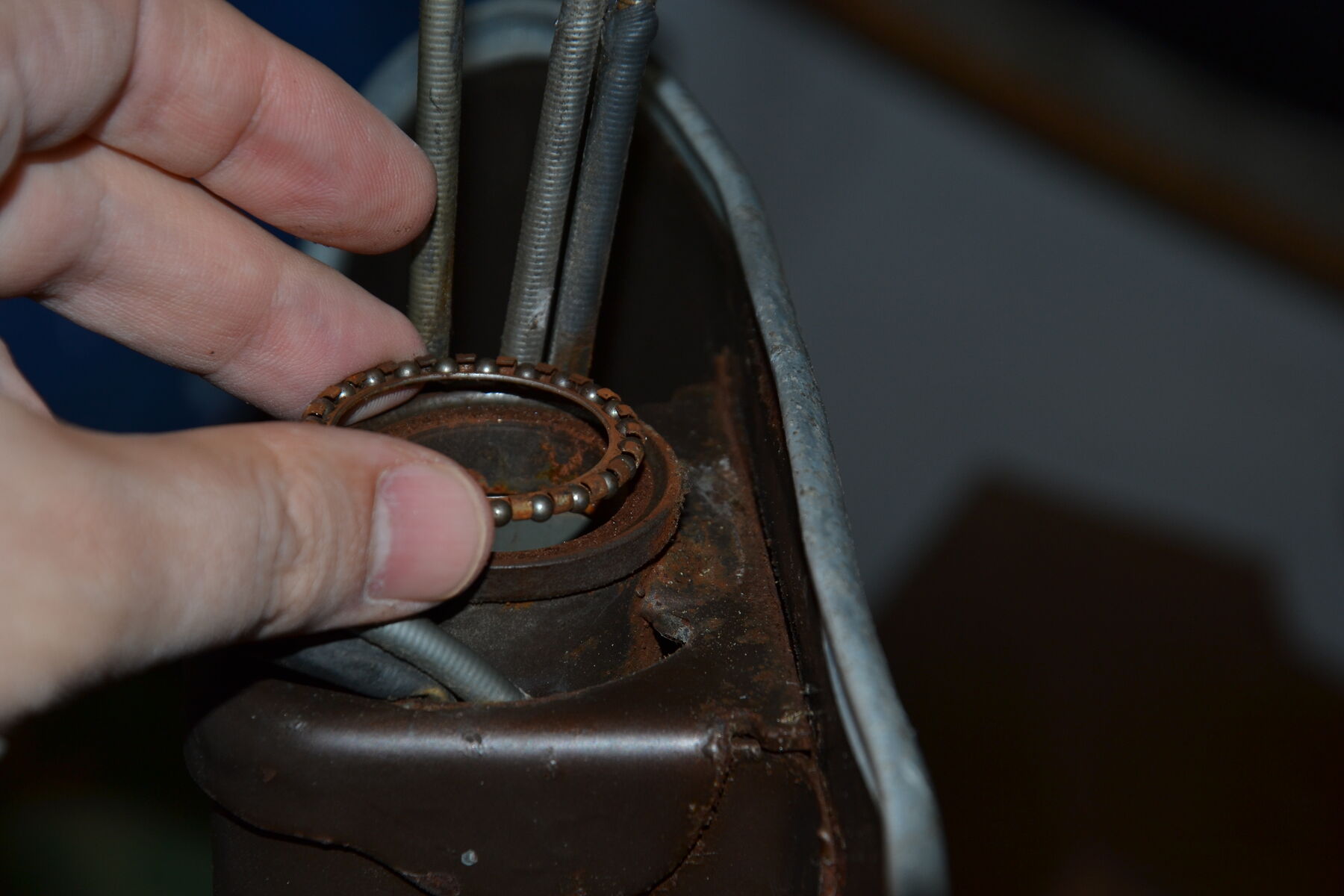

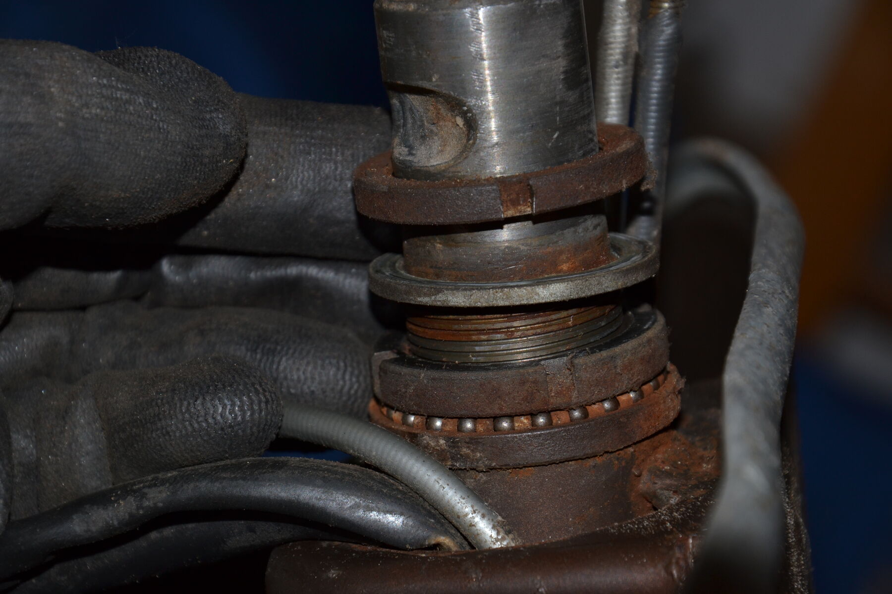

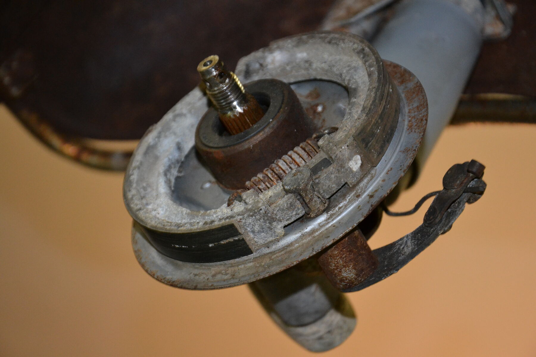

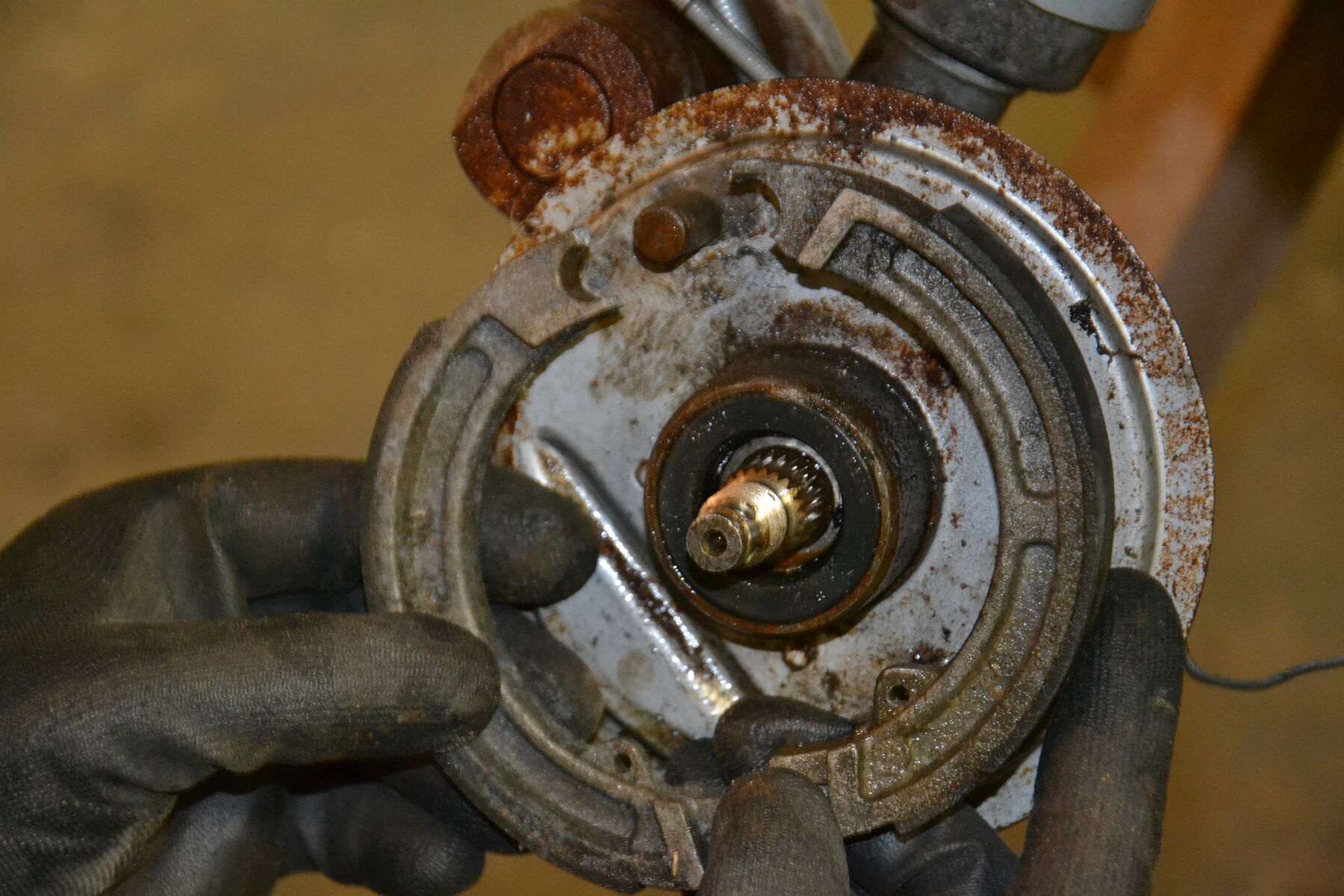

    Schwing ... Vorderrad SEHR schwergängig

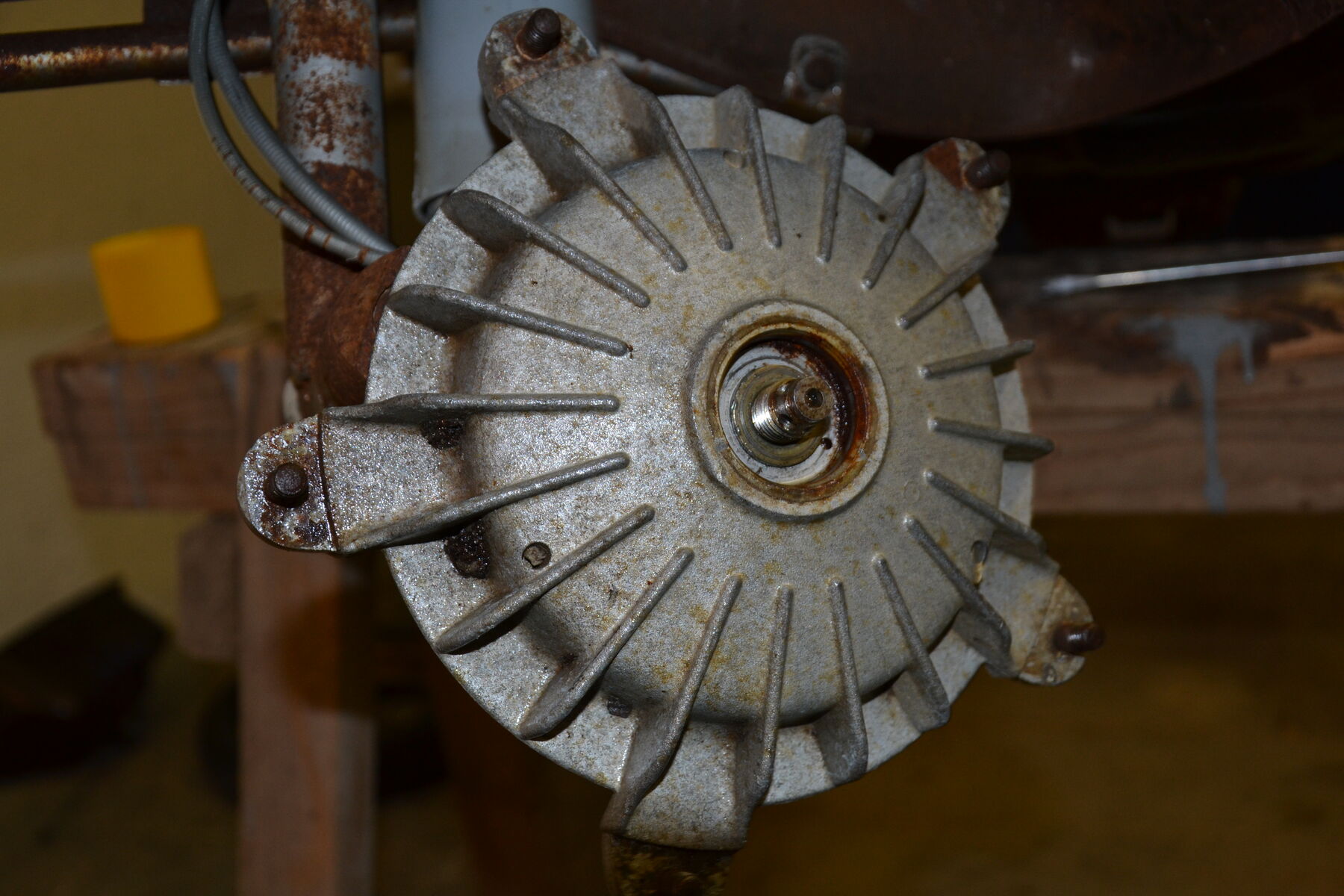

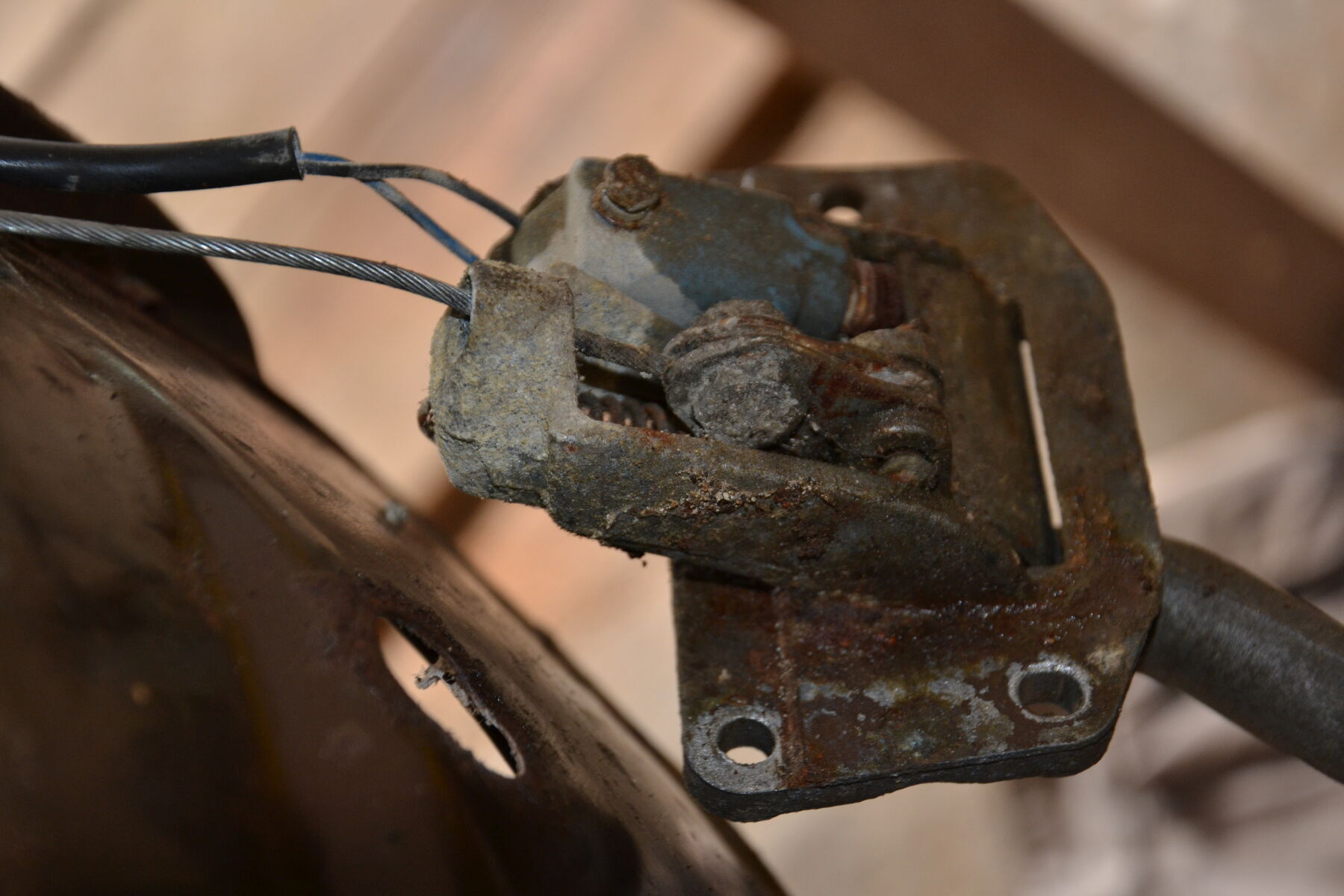

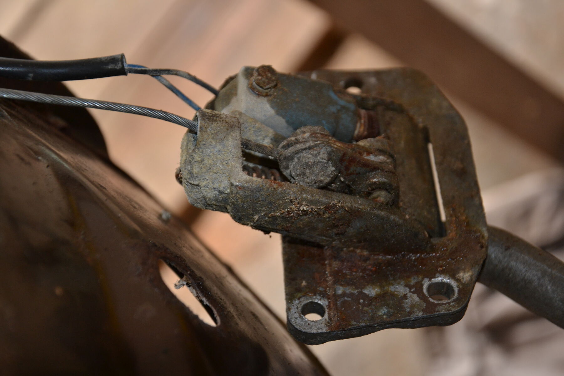

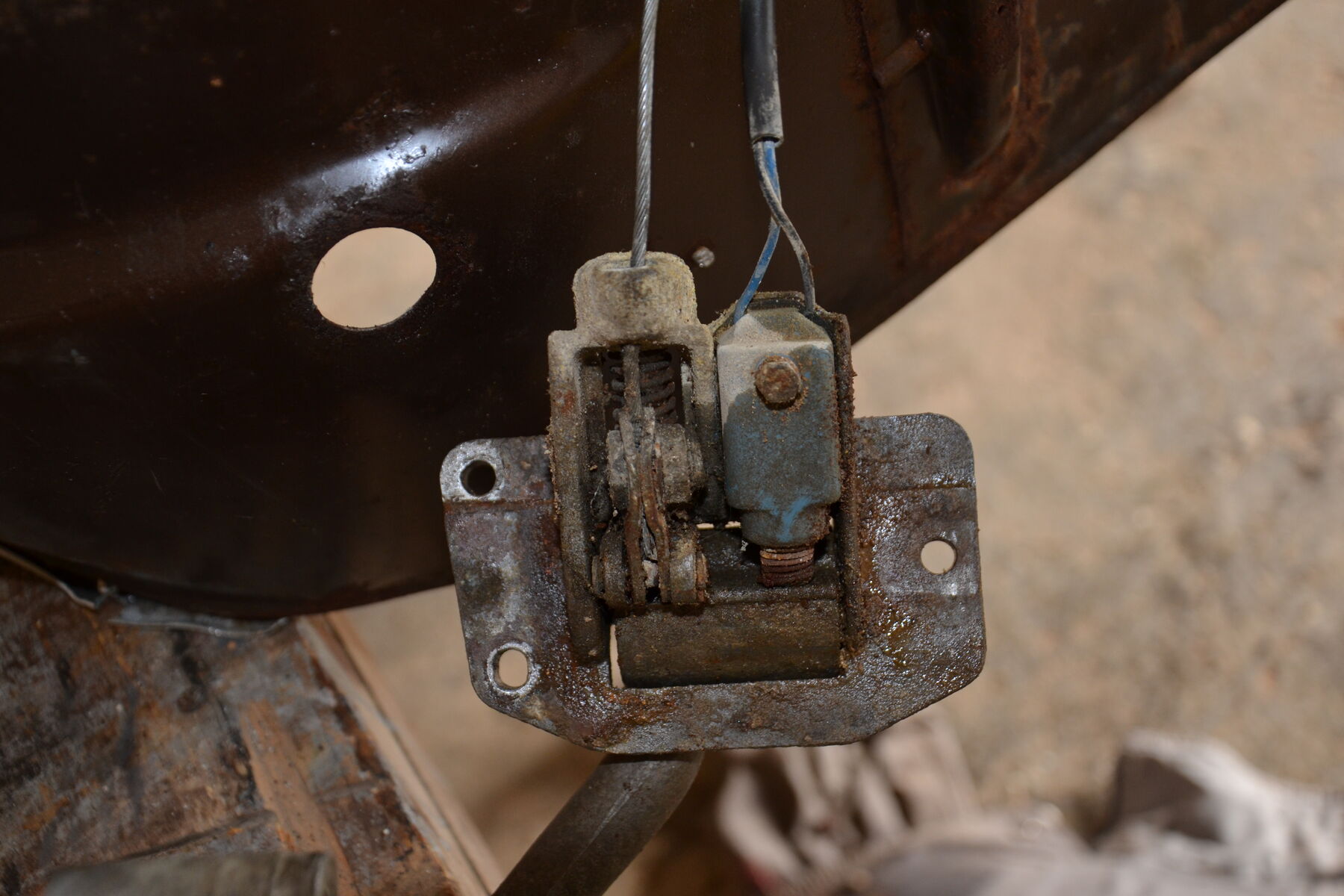

    Bremsklötze nicht mehr um die Burg bewegbar
    Ein bisschen Gewalt machts möglich

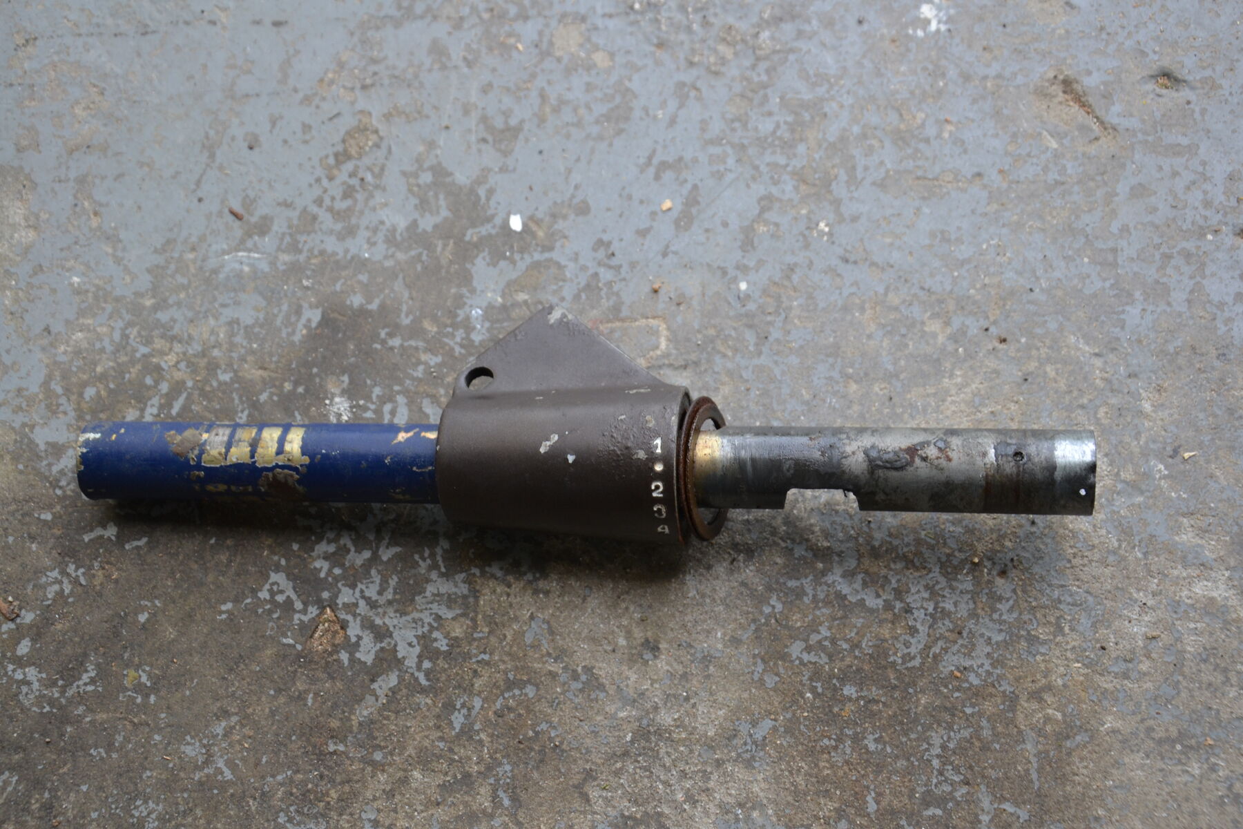

    in Teilen

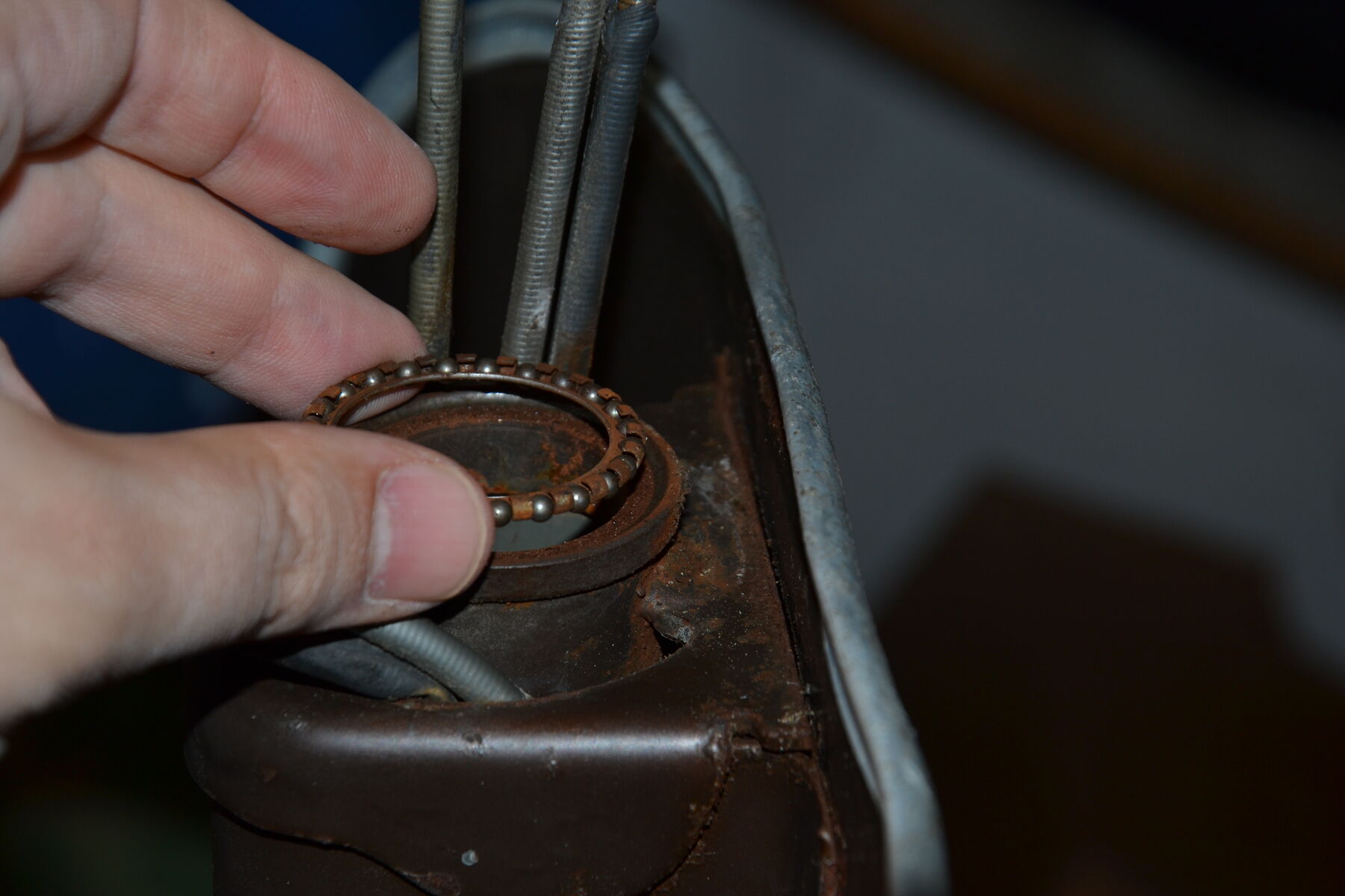

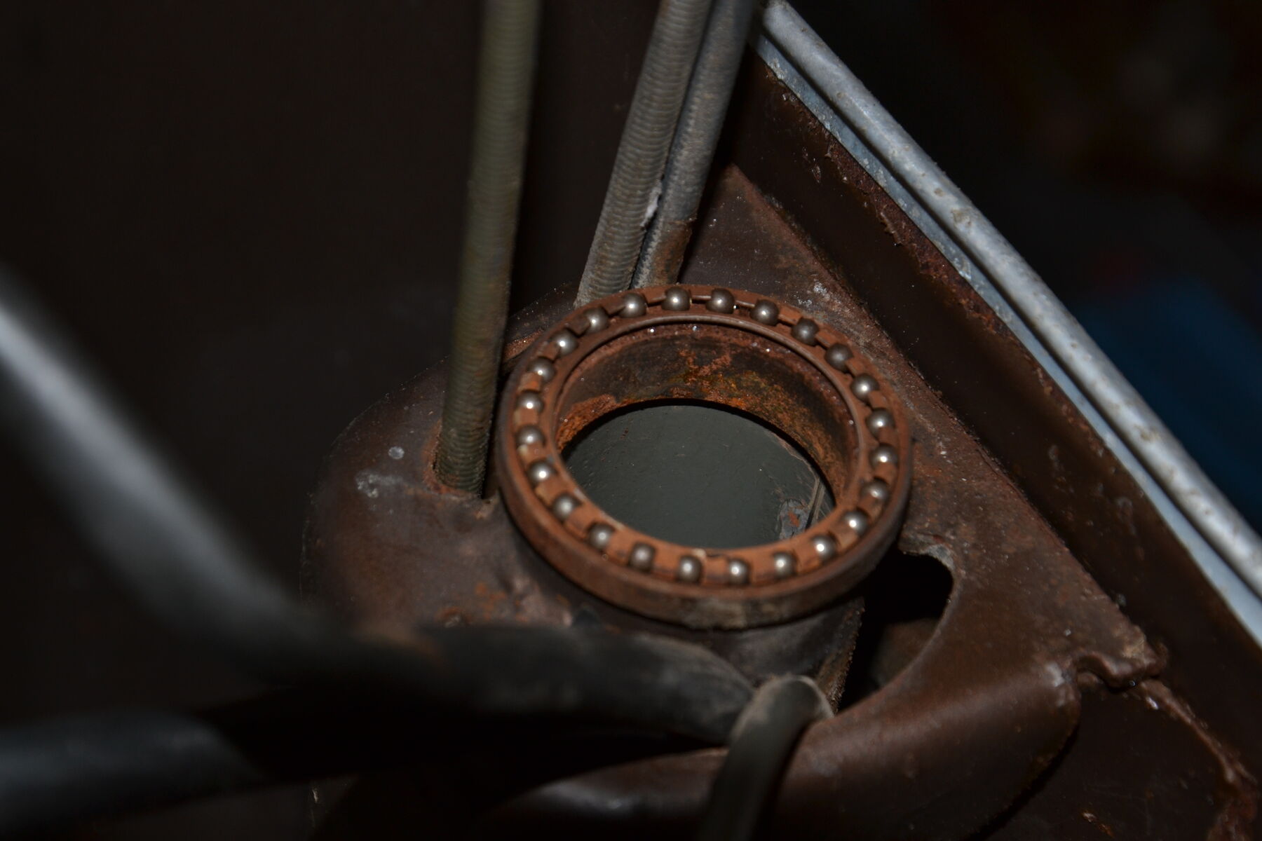

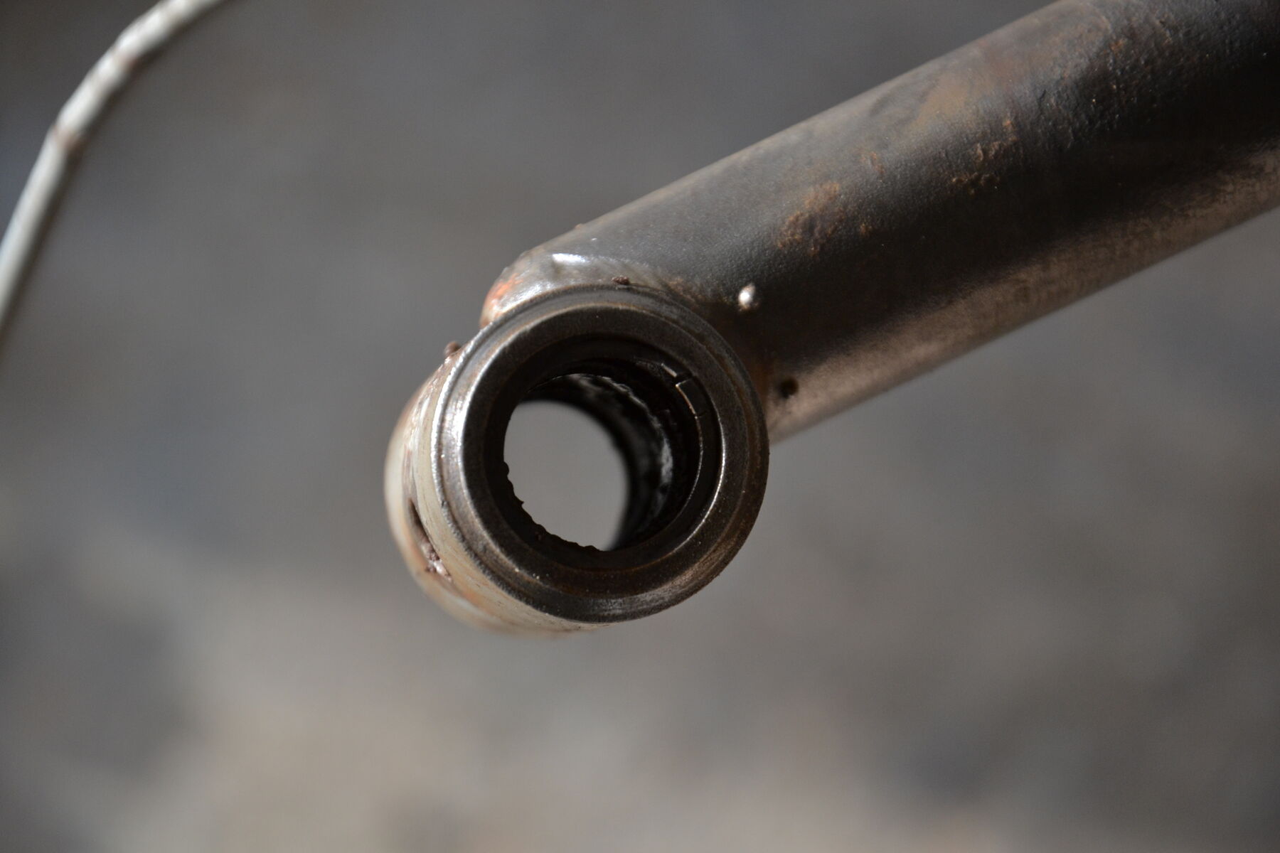

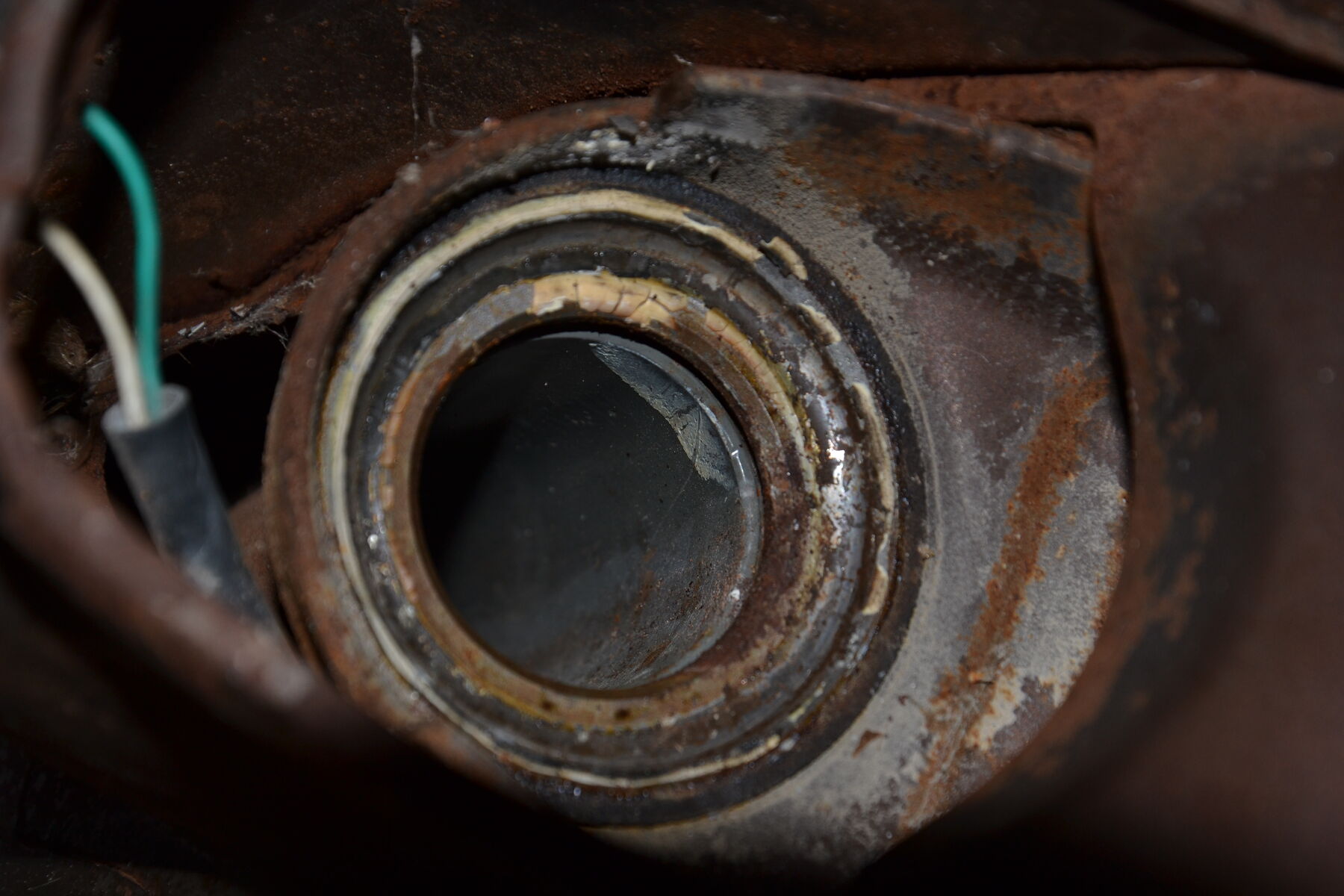

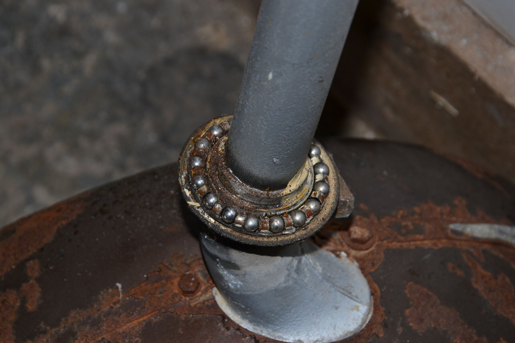

    und so sahen die Nadellager aus der Gabel aus

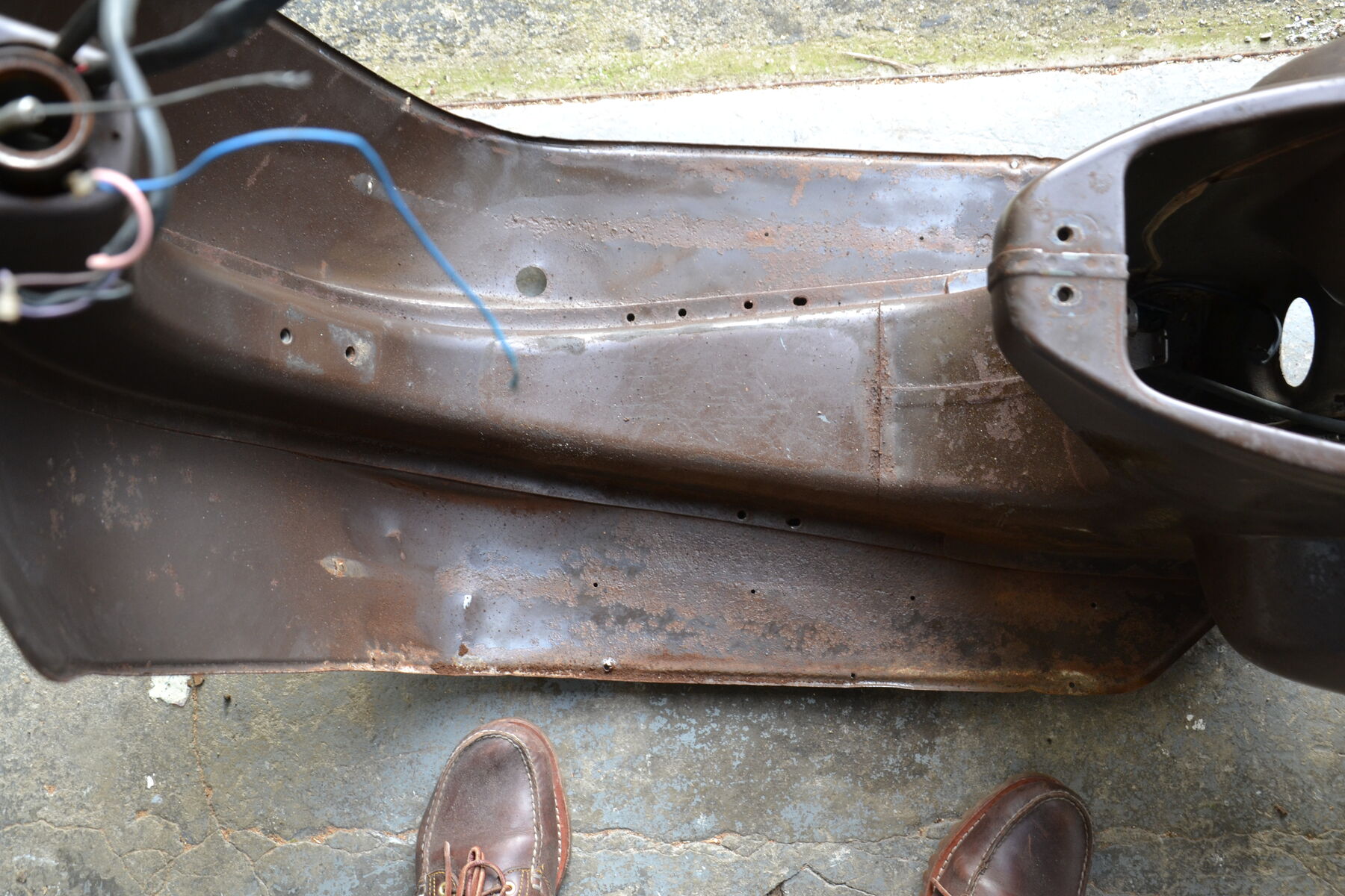

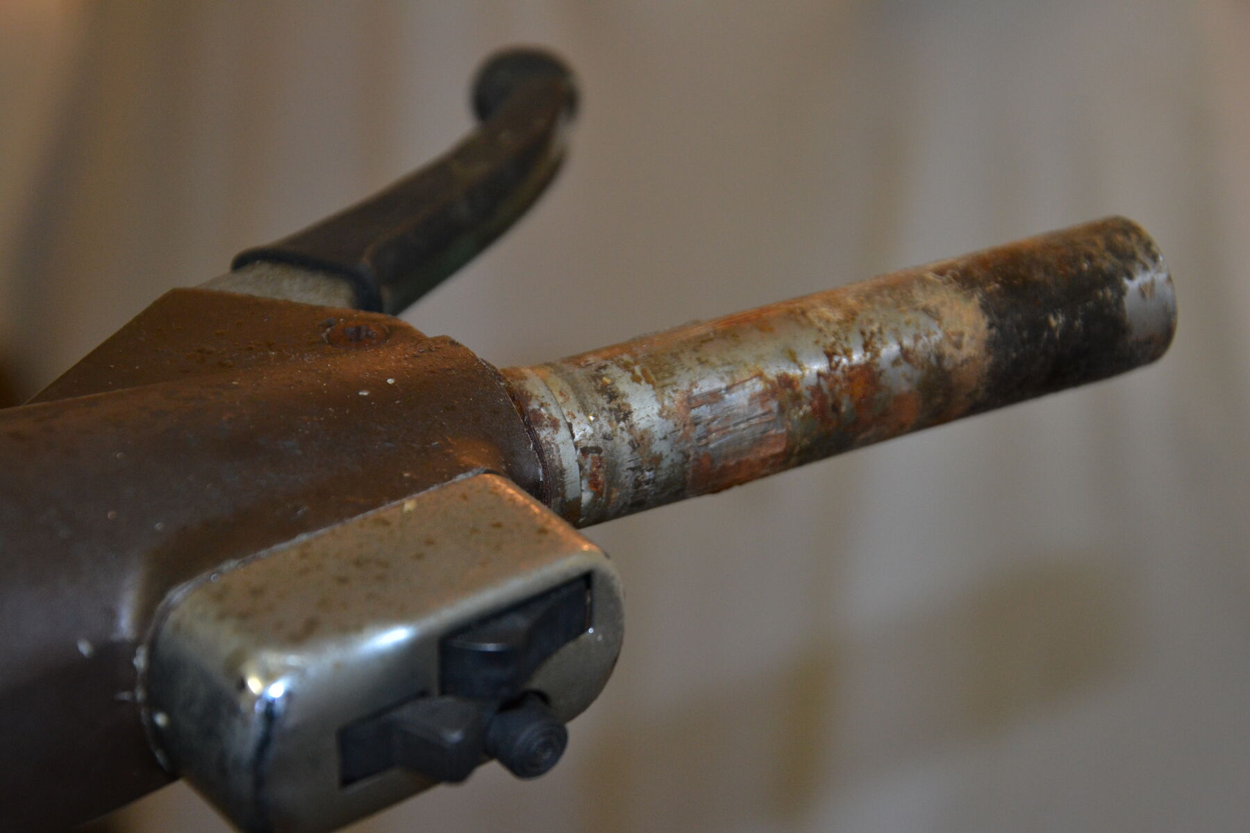

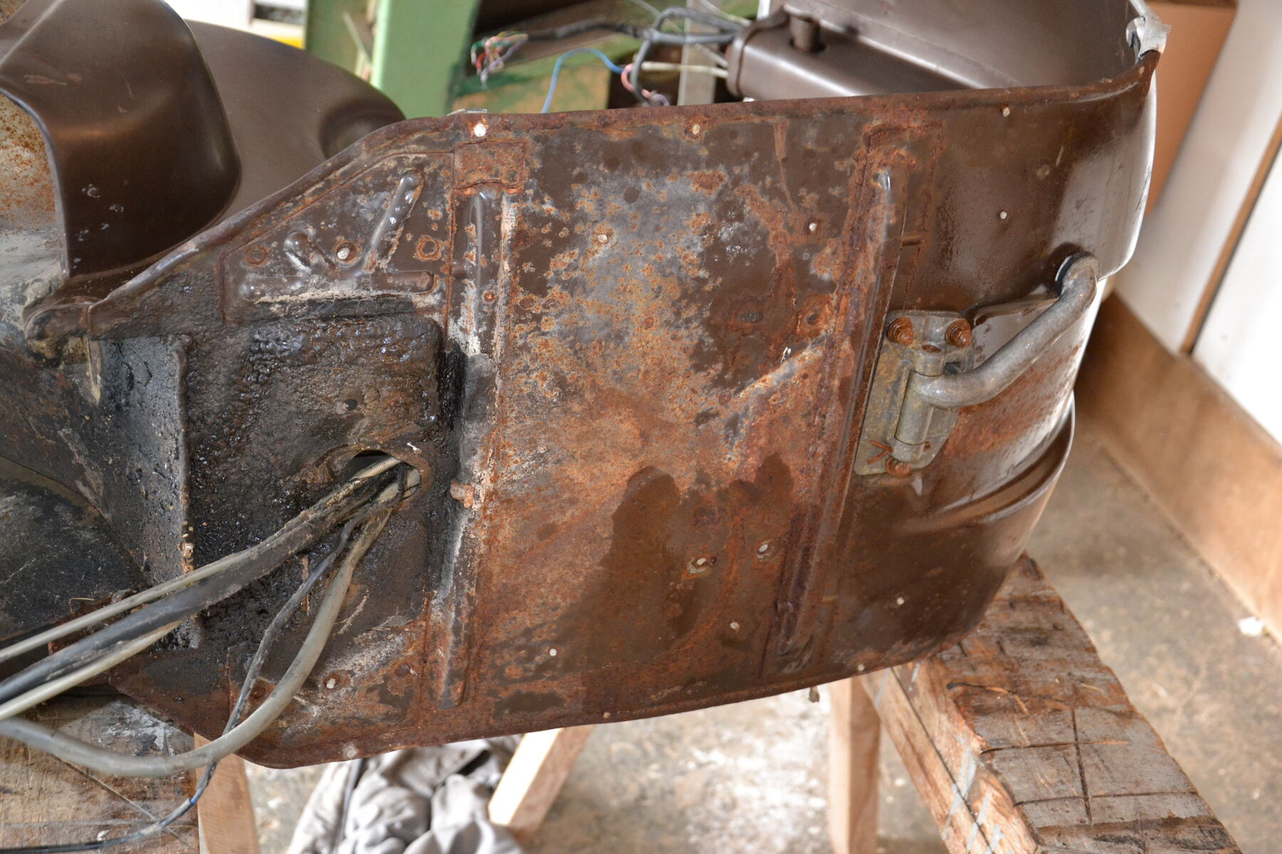

  • Ab zum Sandstrahlen

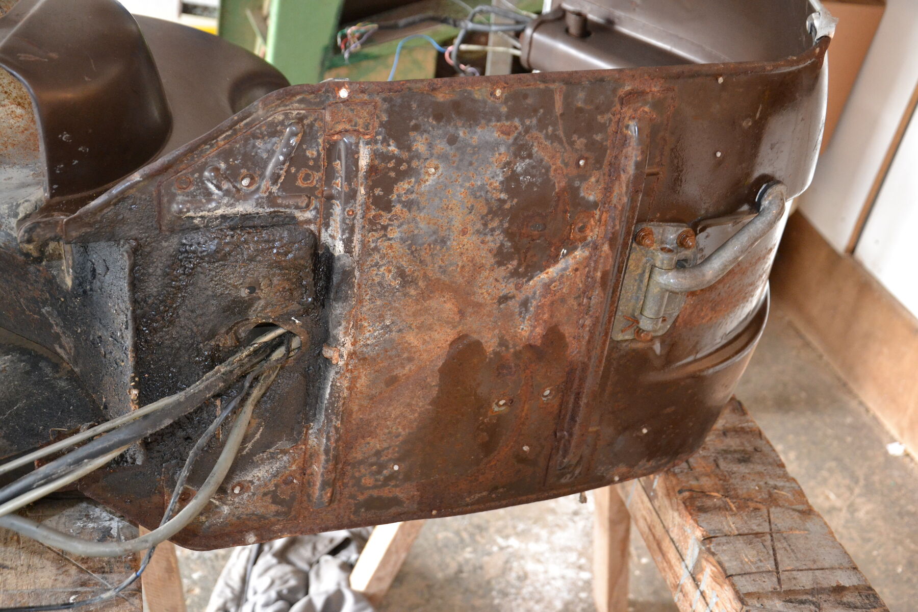

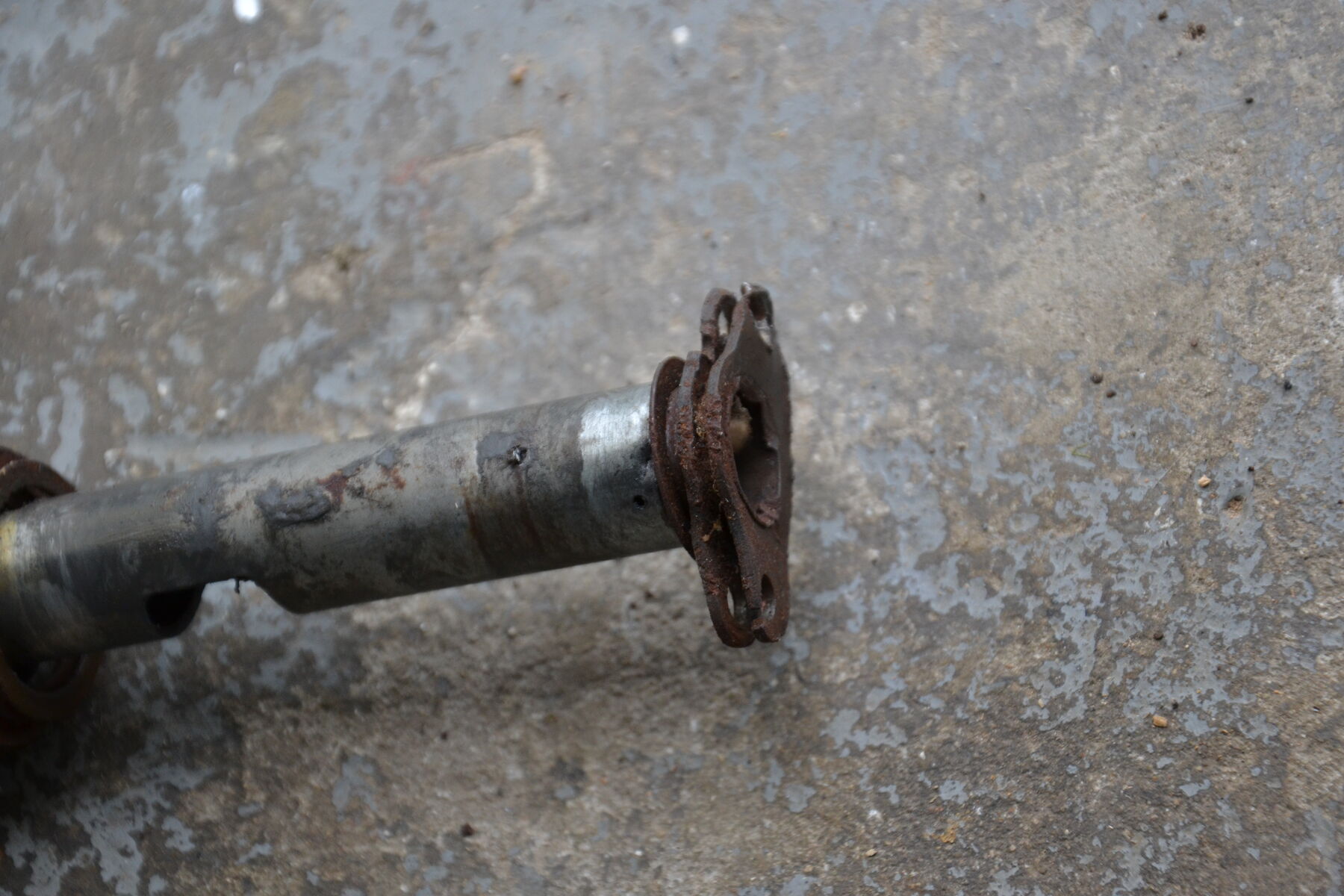

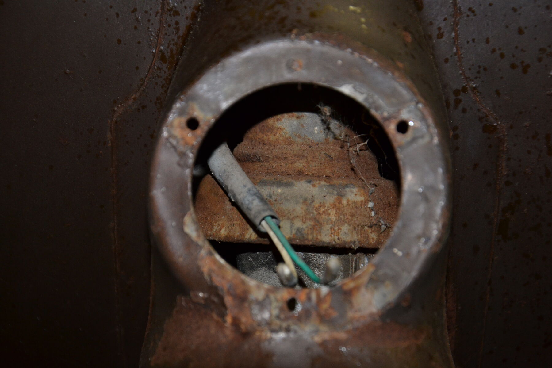

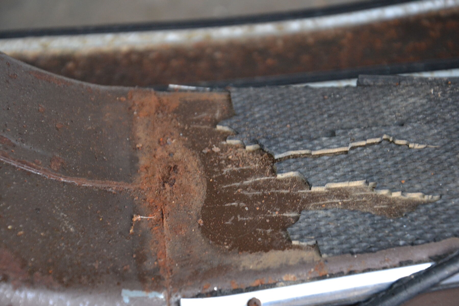

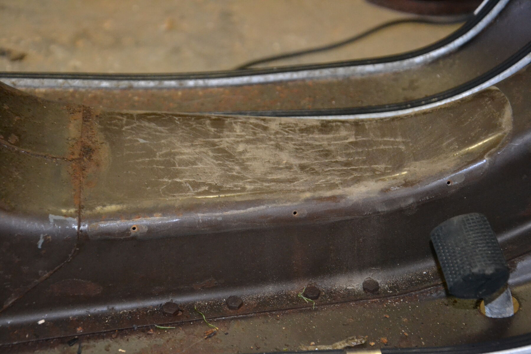

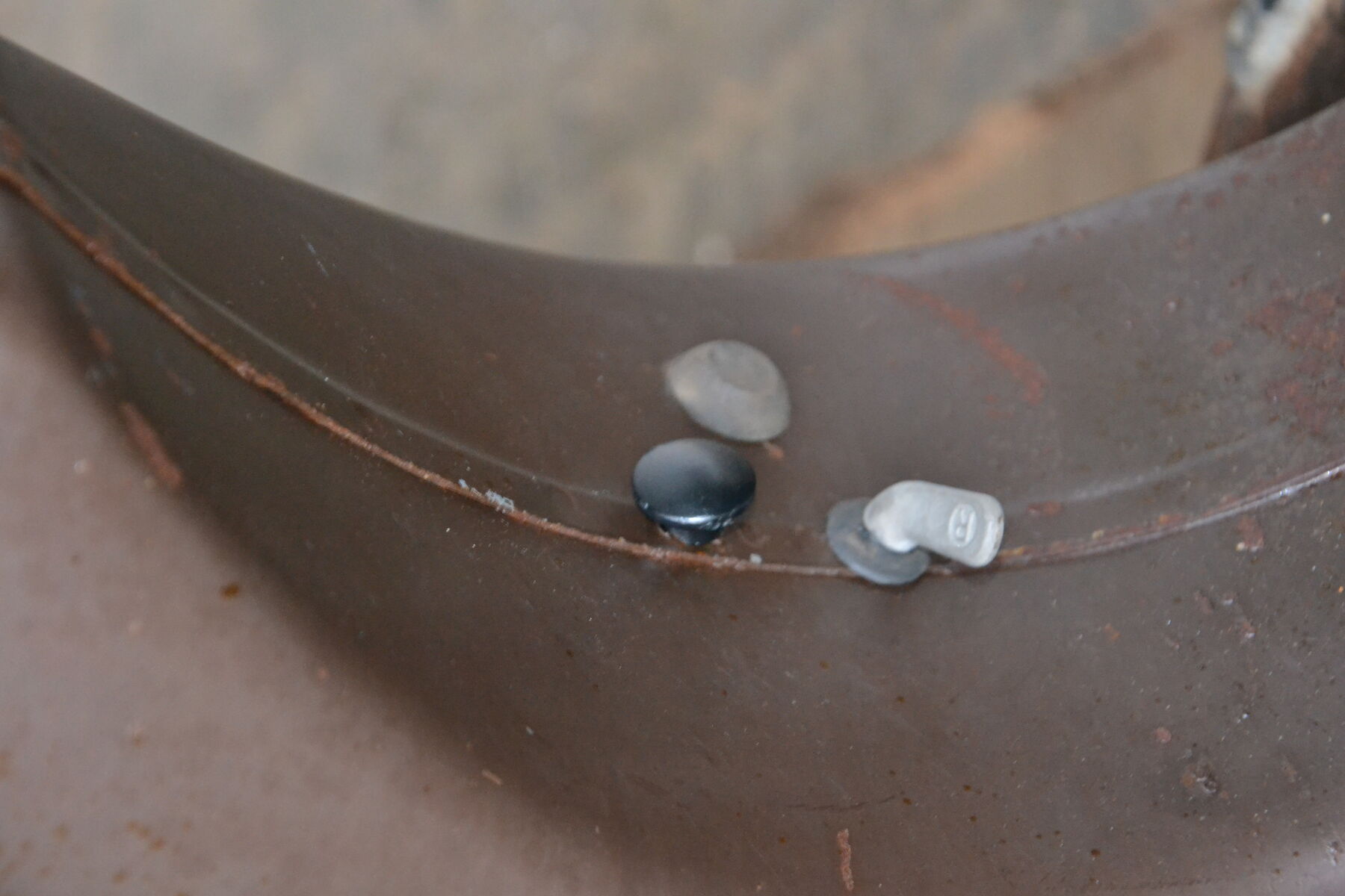

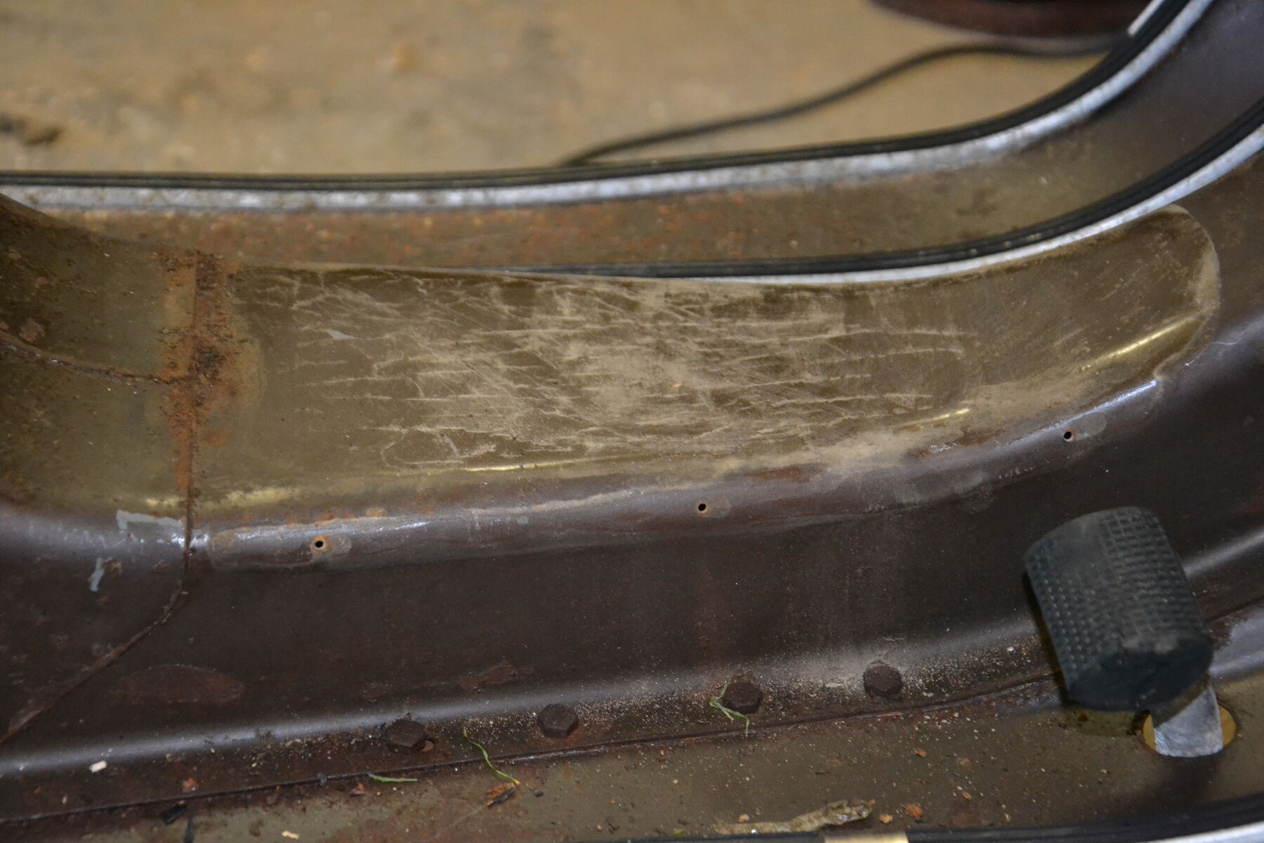

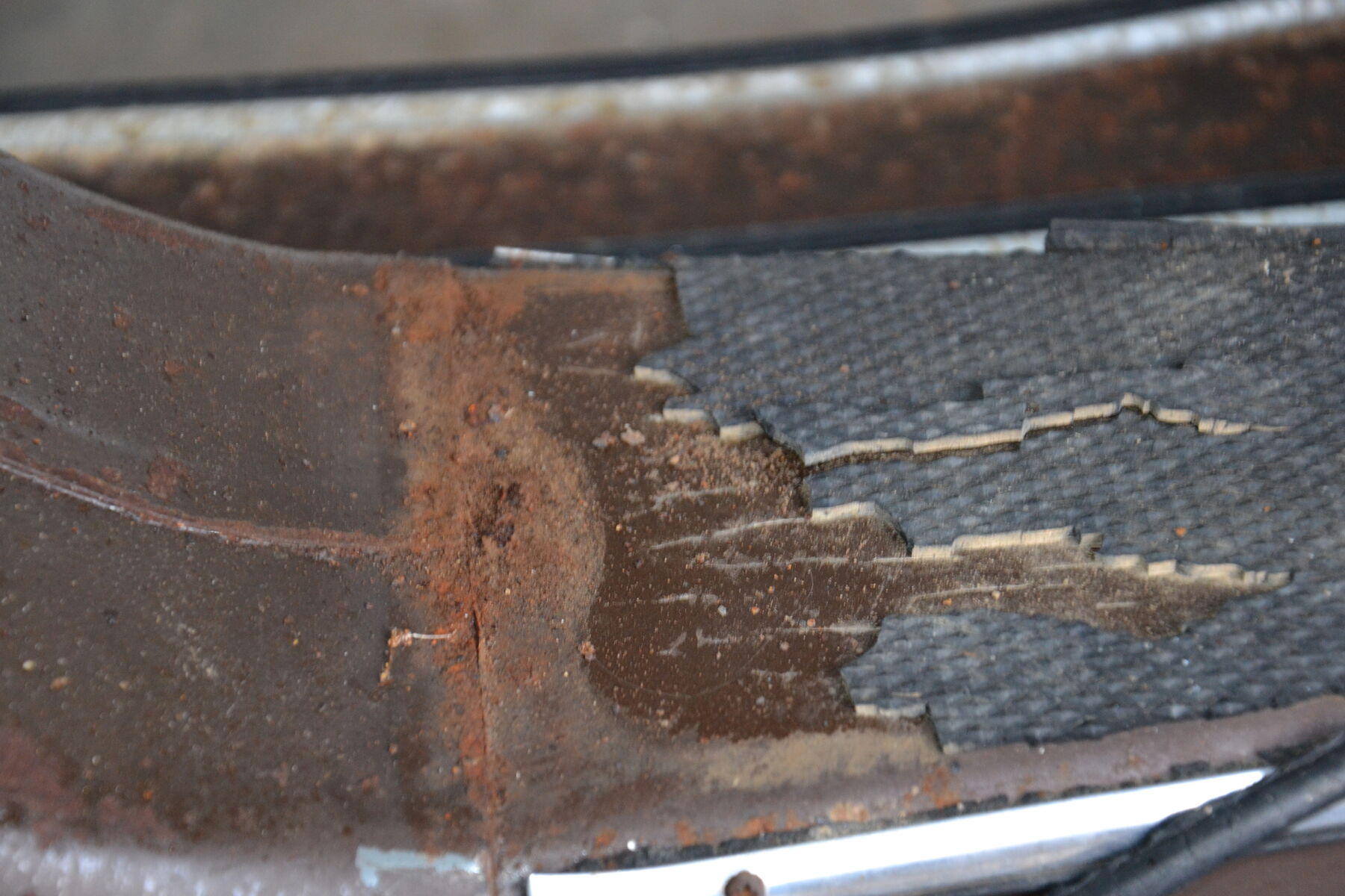

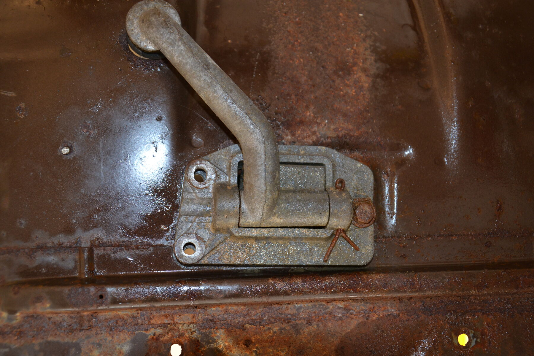

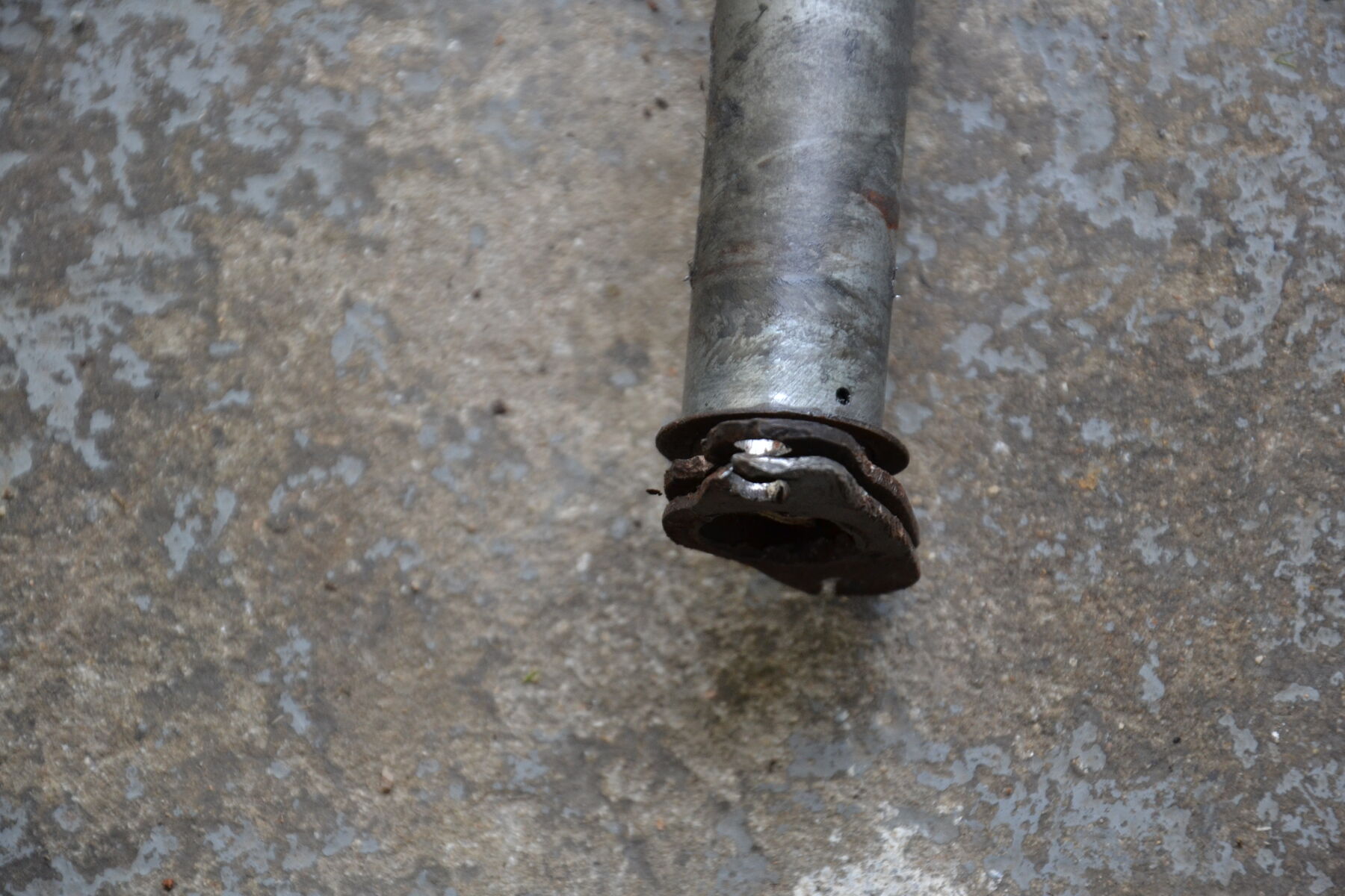

    ein bisschen Zahn der Zeit hier (leider schwer erkennbar)

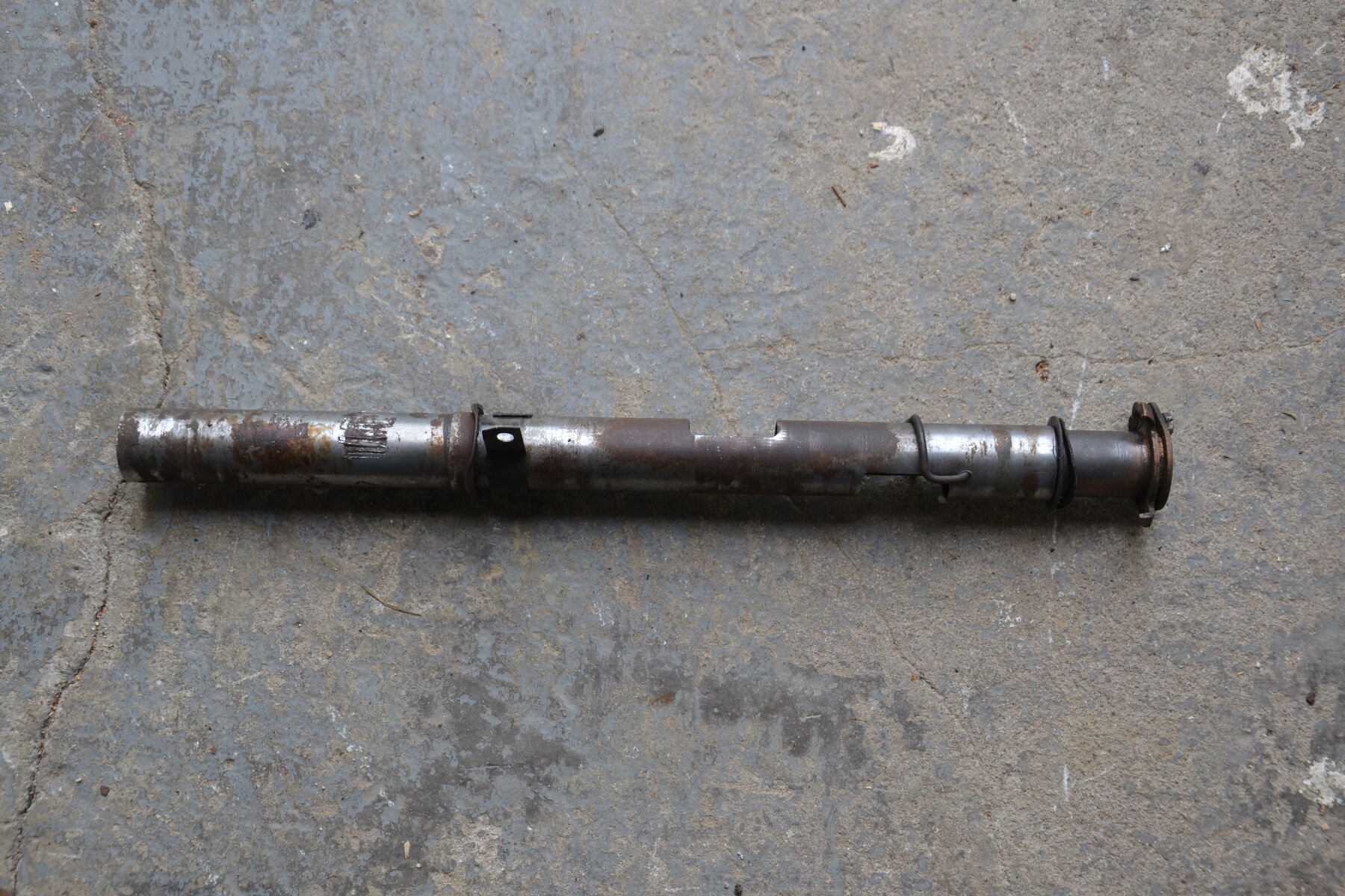

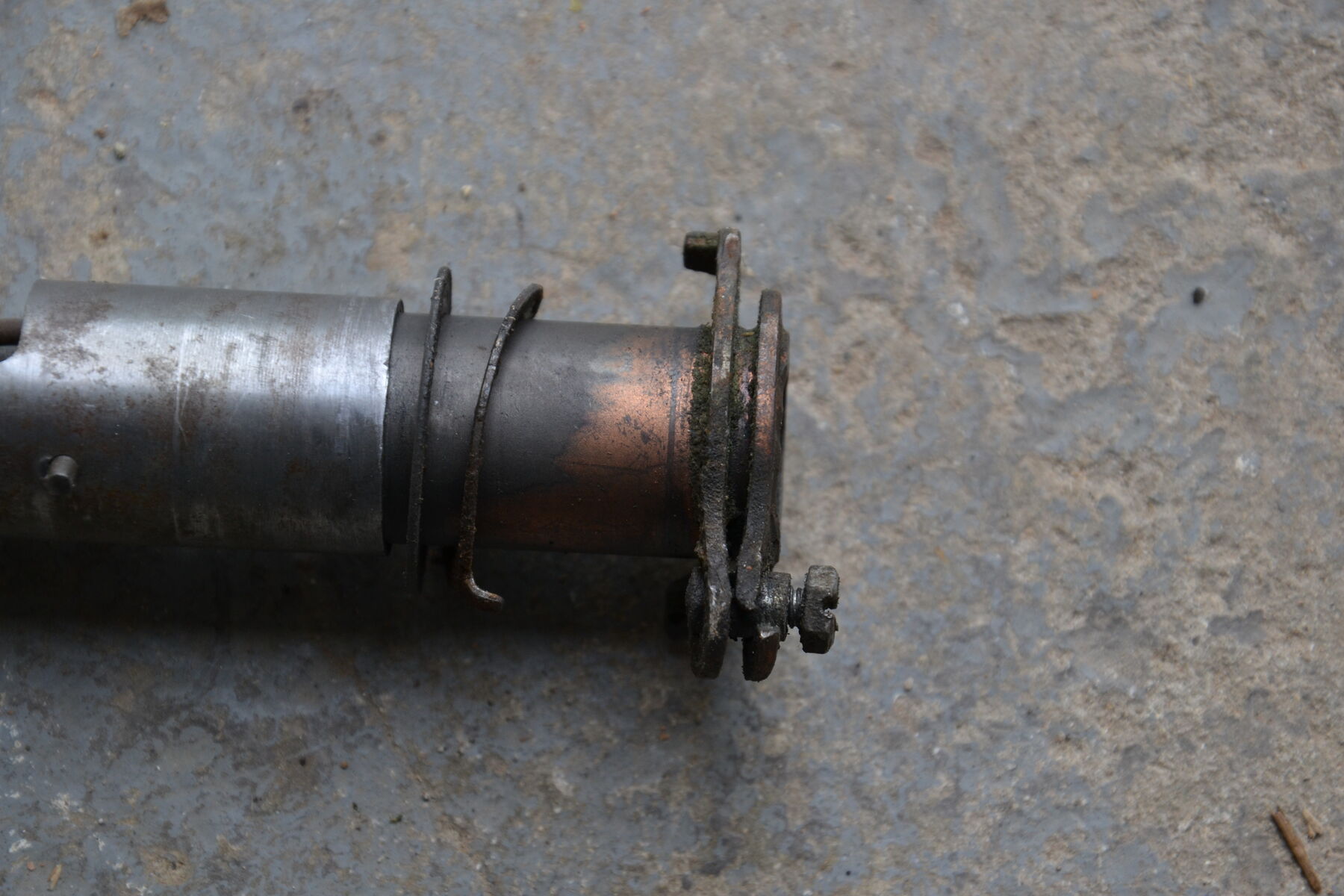

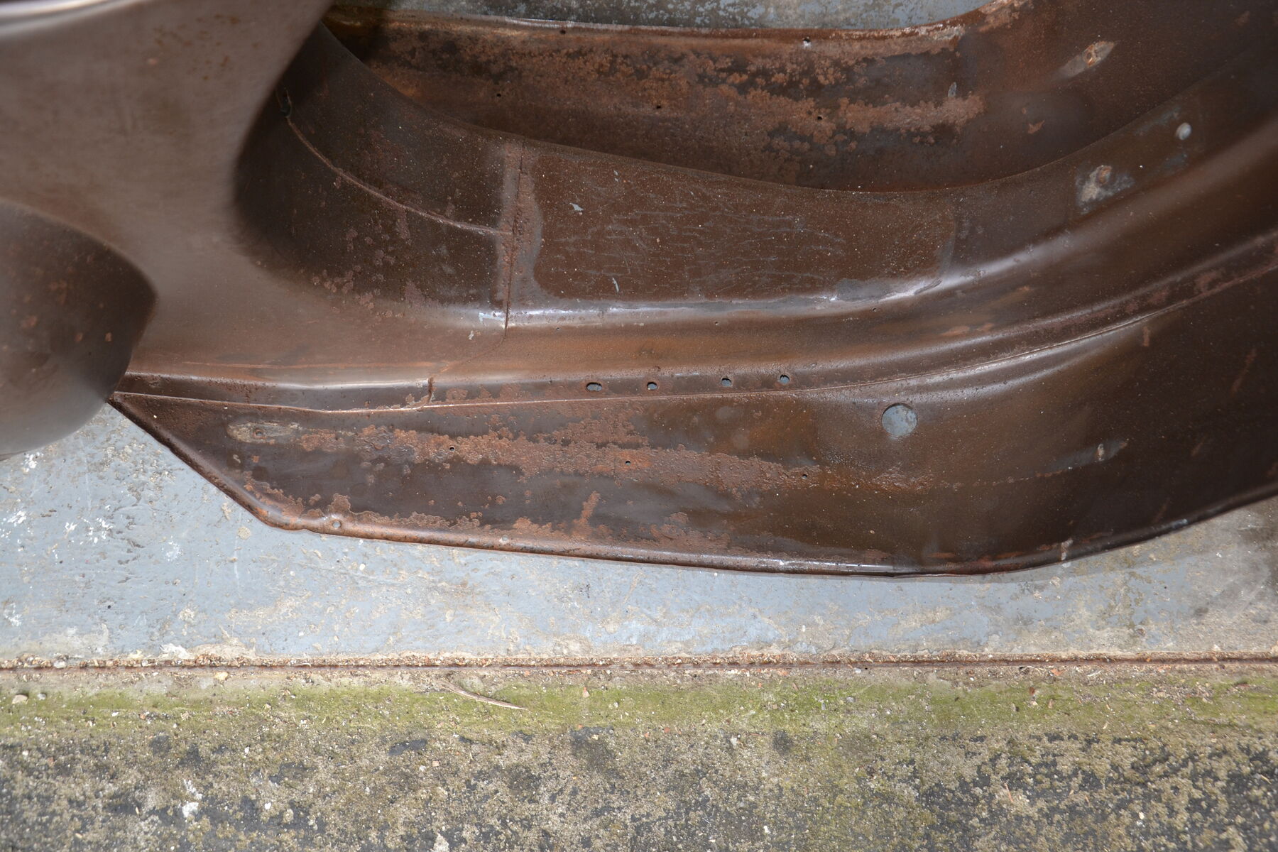

    und ein bisschen Schweissen an der Trittbrettunterseite ...

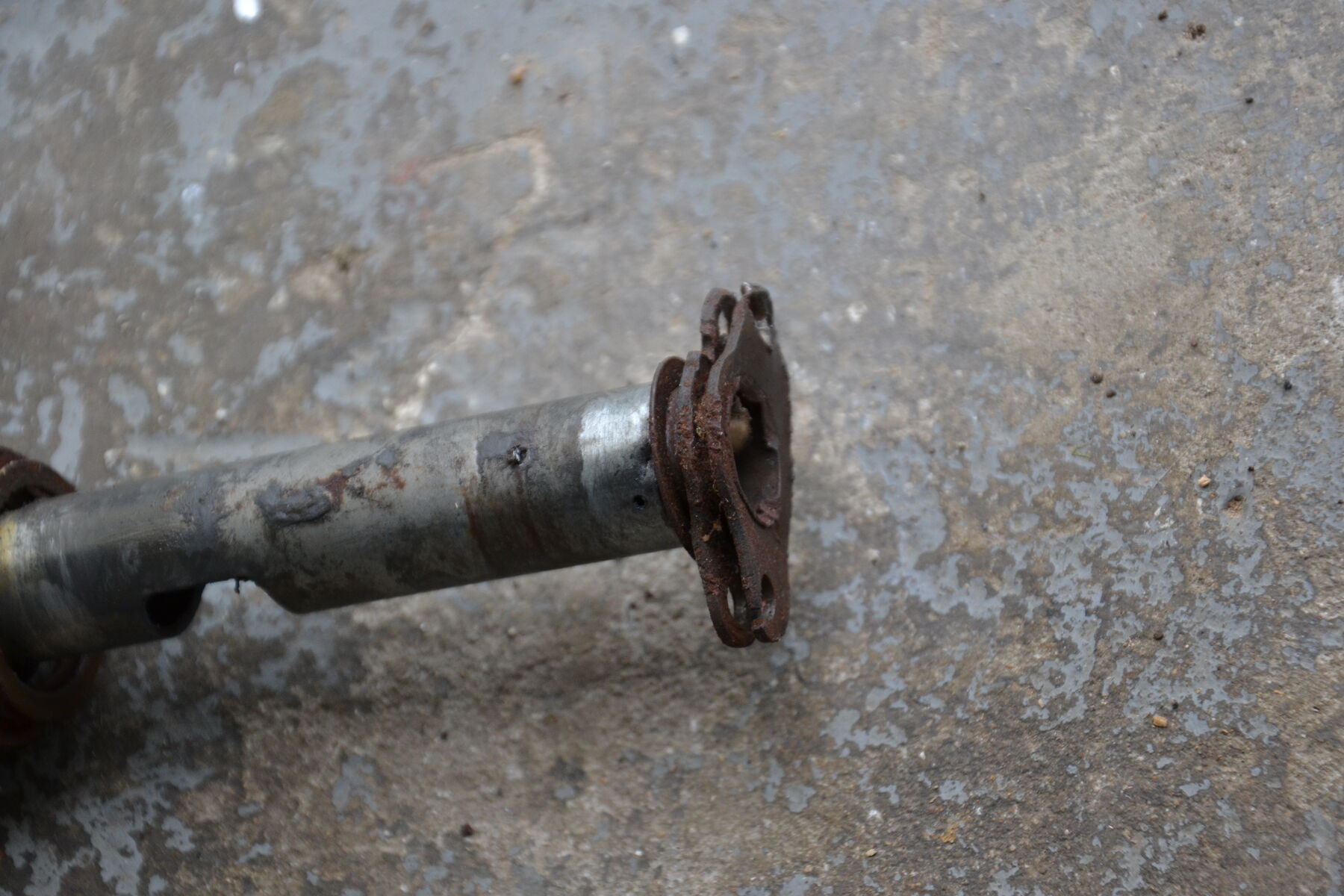

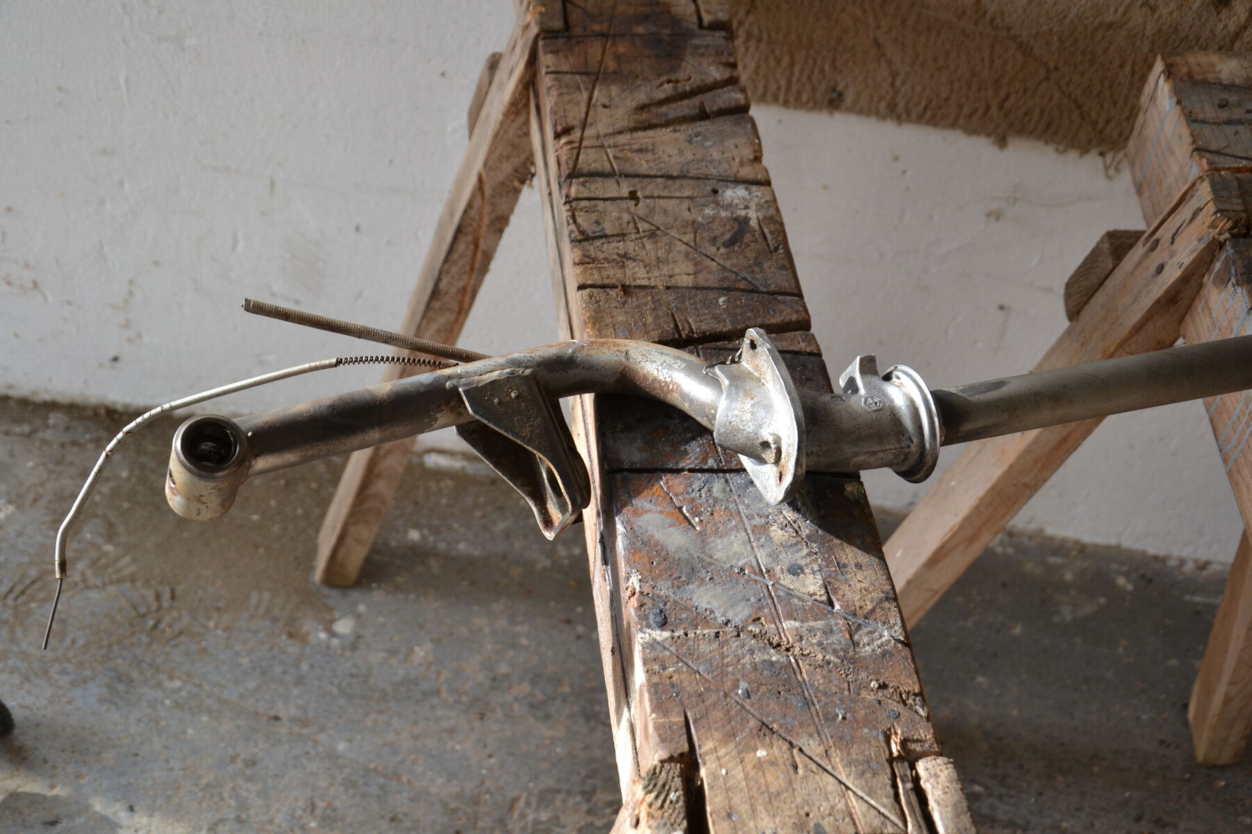

    und die Welle entlang des Tunnels (Unfall?)
    Na, der Spengler wird das schon richten :)

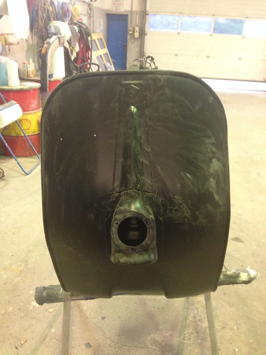

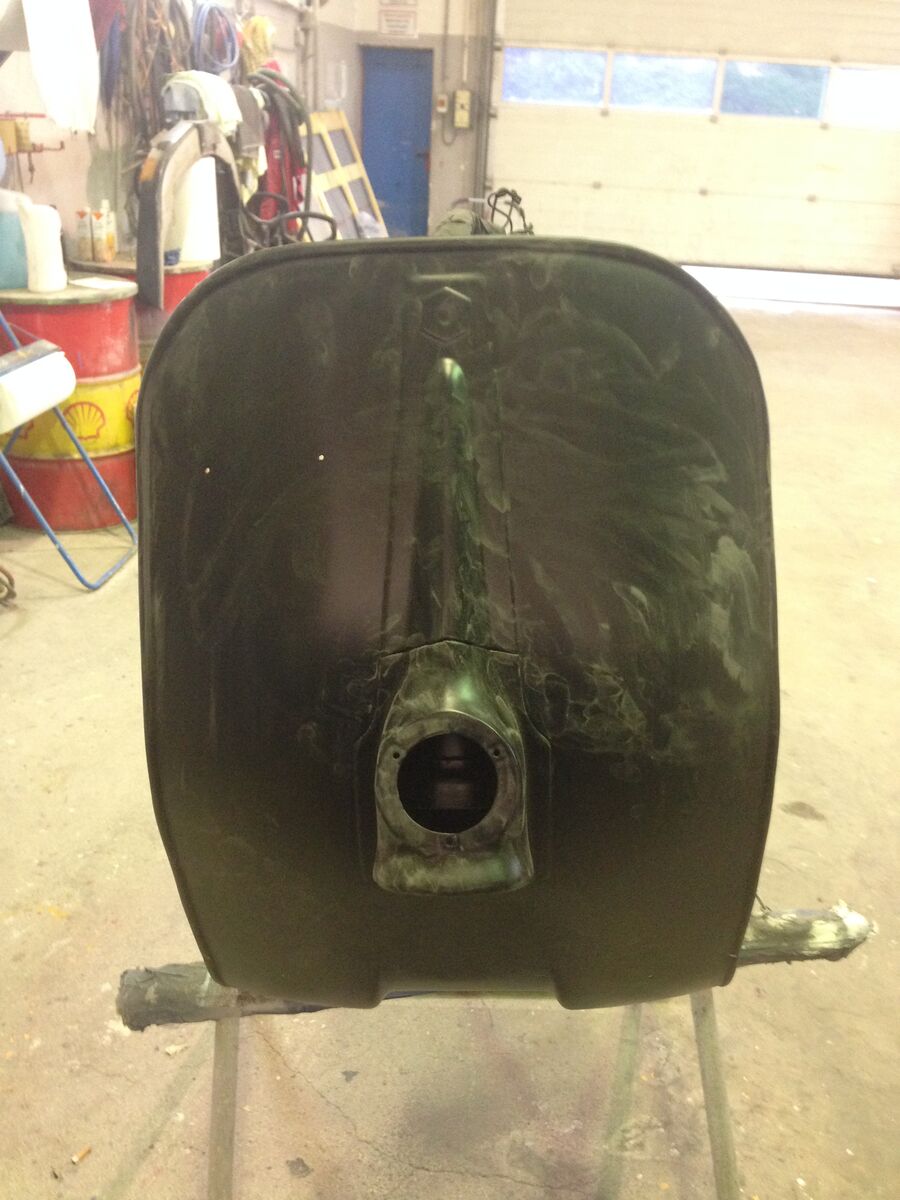

  • leider nicht viele Fotos nach dem Sandstrahlen; doch ziemlicher Fraß am Trittbrett ...

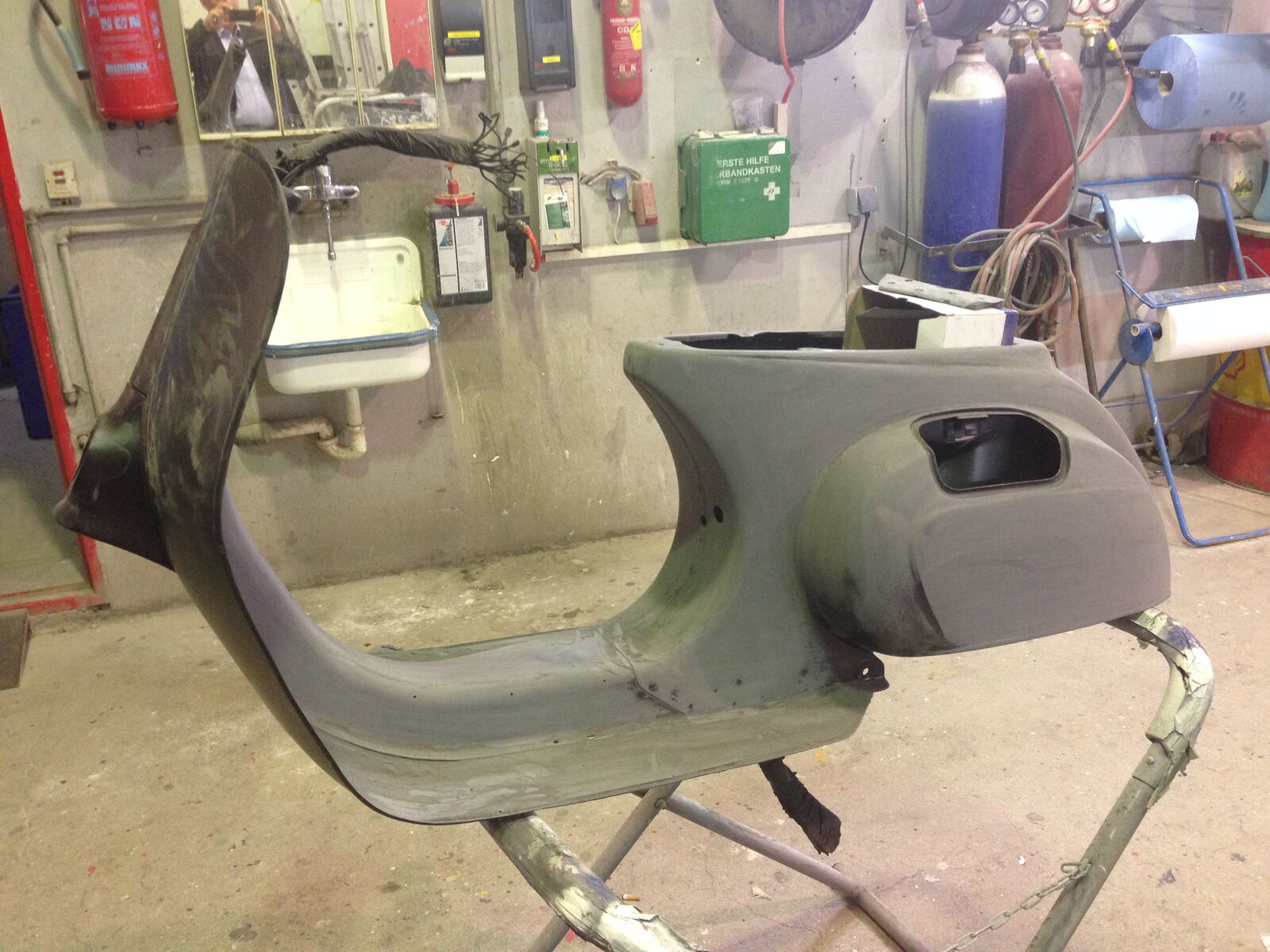

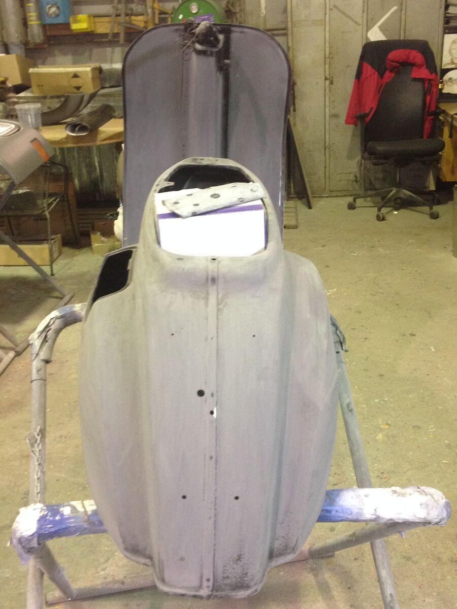

    Ab zum Spengler / Lackierer
    Einkaufsliste ist geschrieben, auf zum Stoffi!

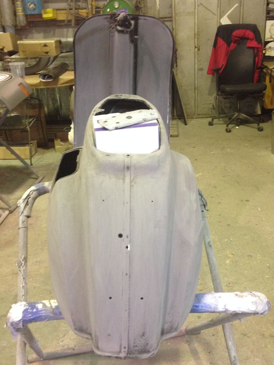

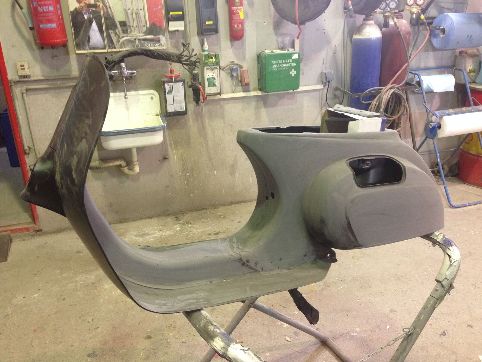

    Grundiert
    Gefüllert

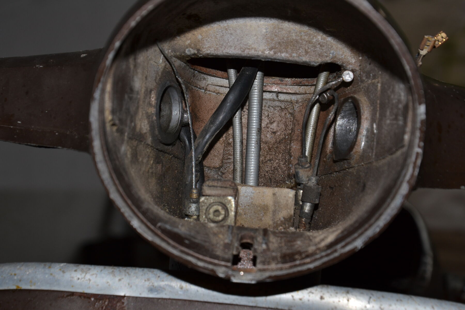

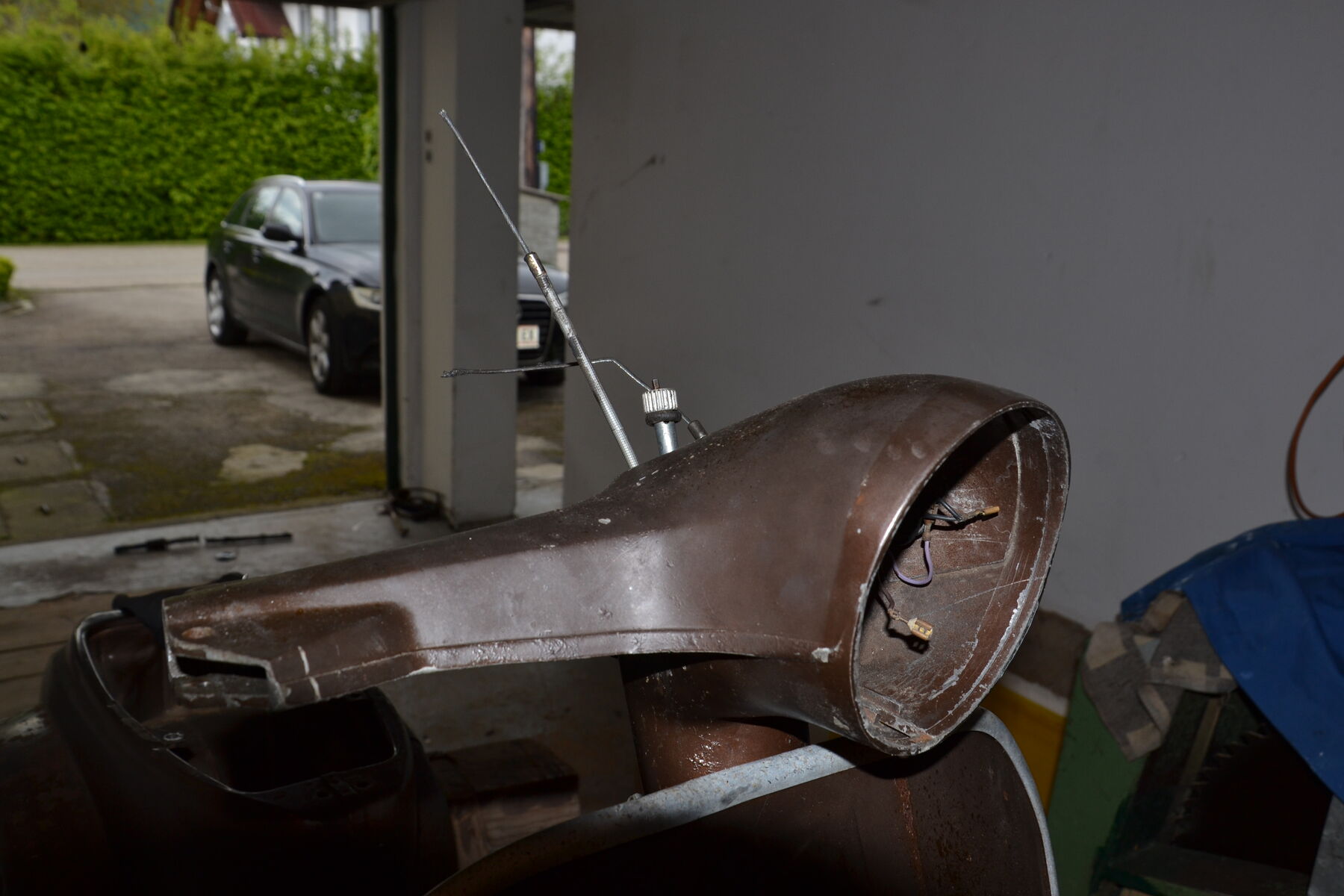

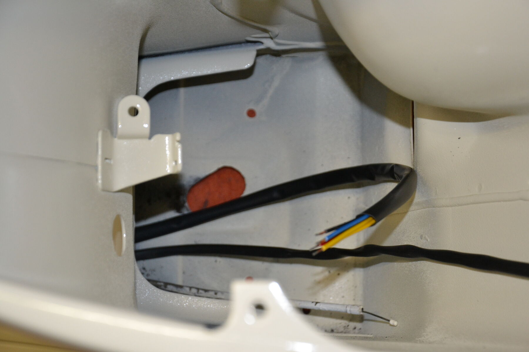

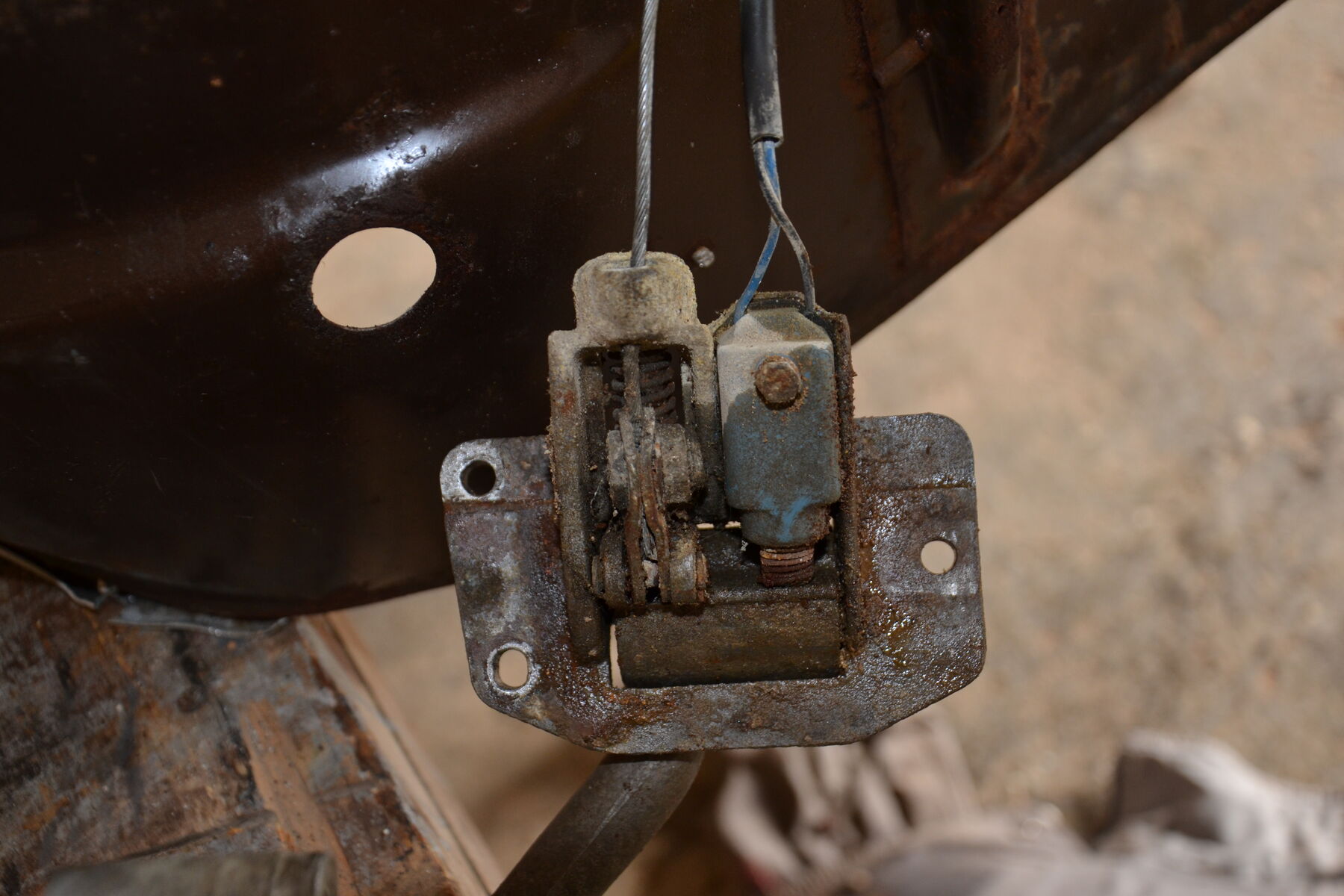

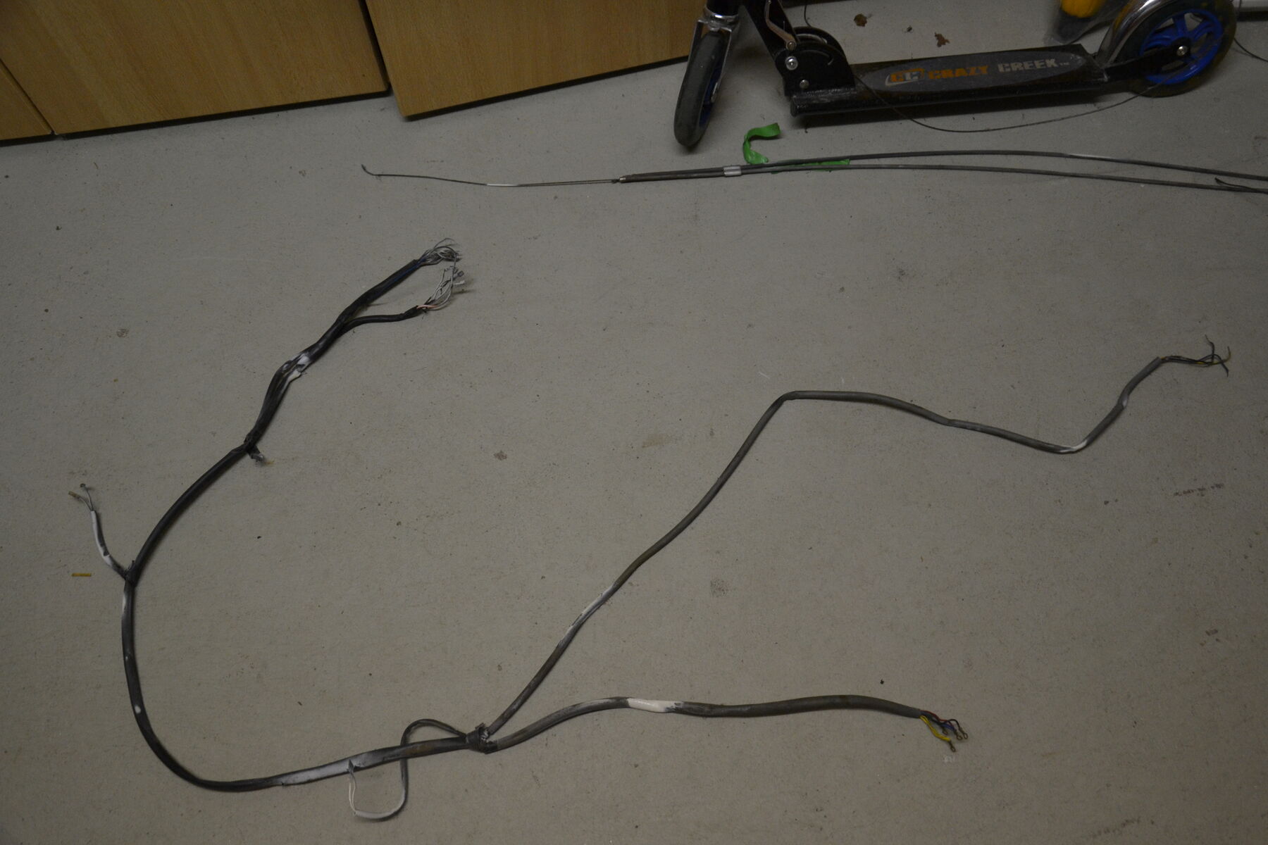

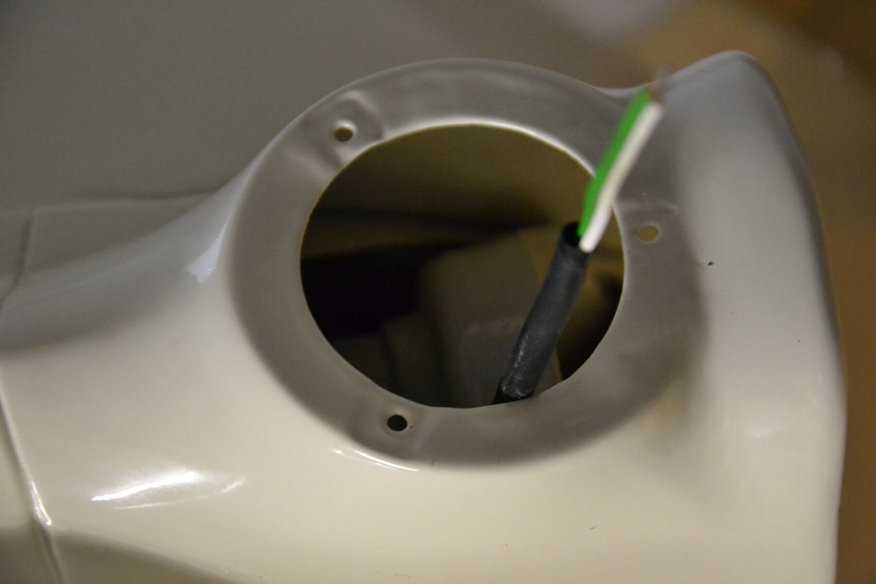

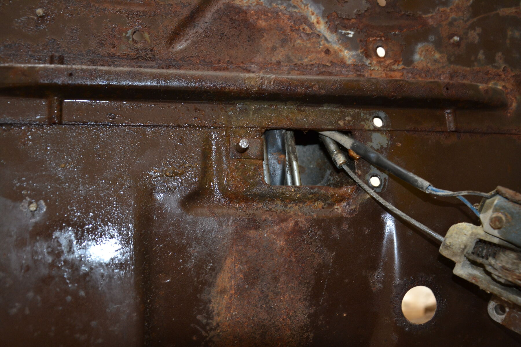

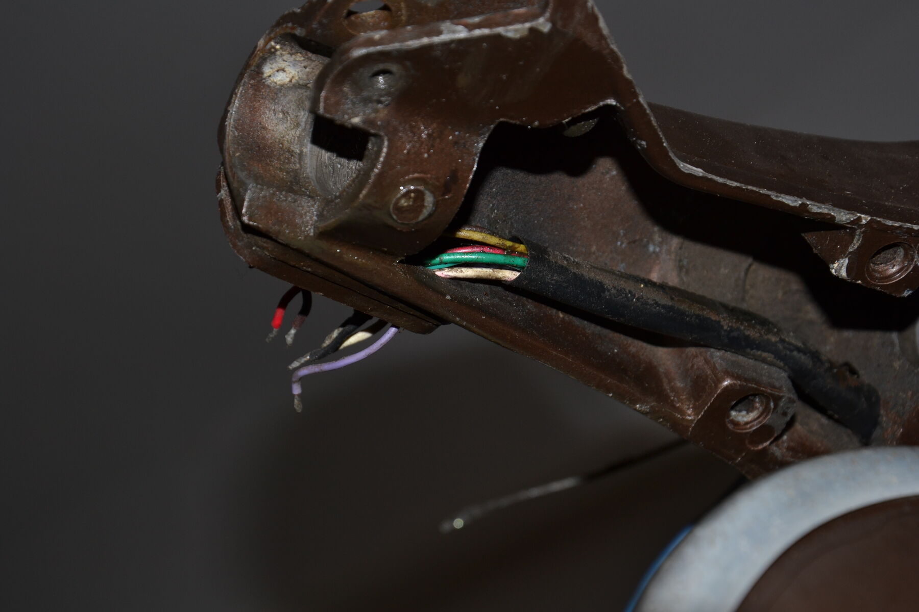

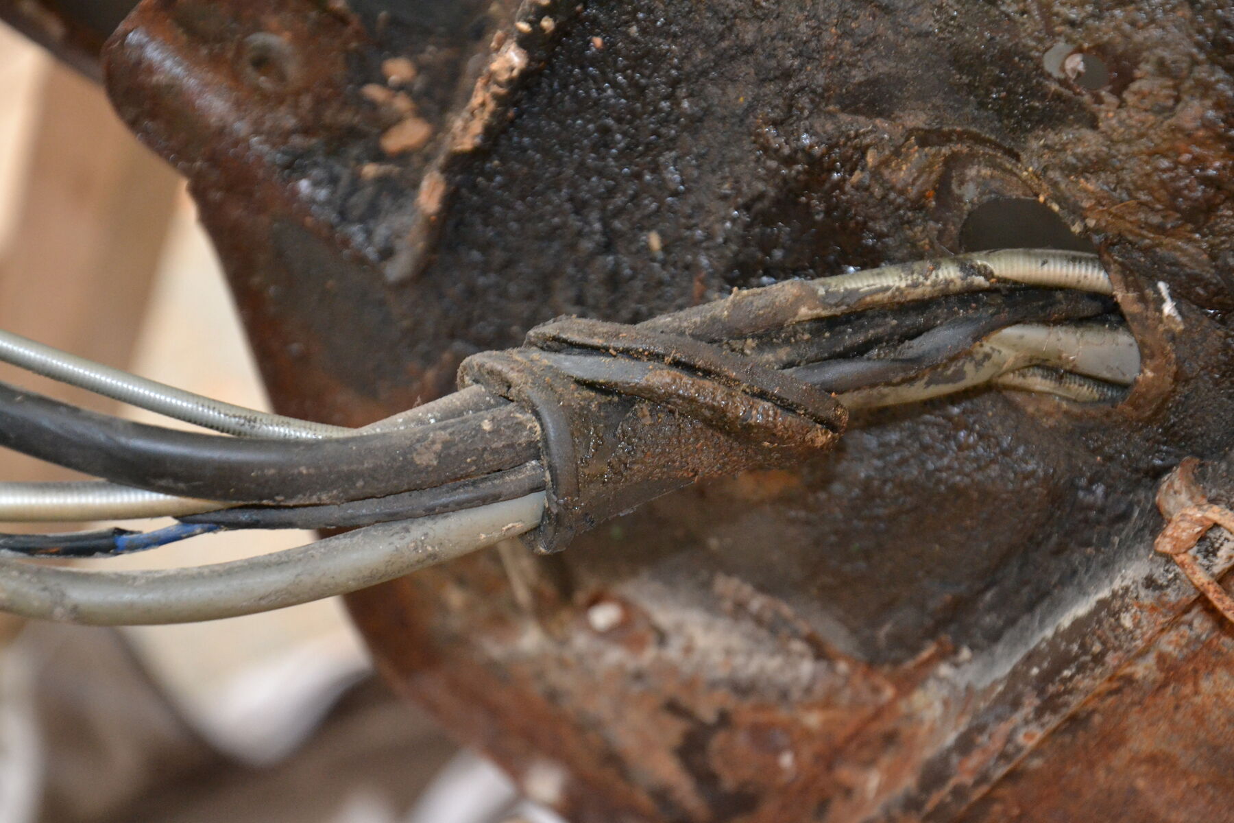

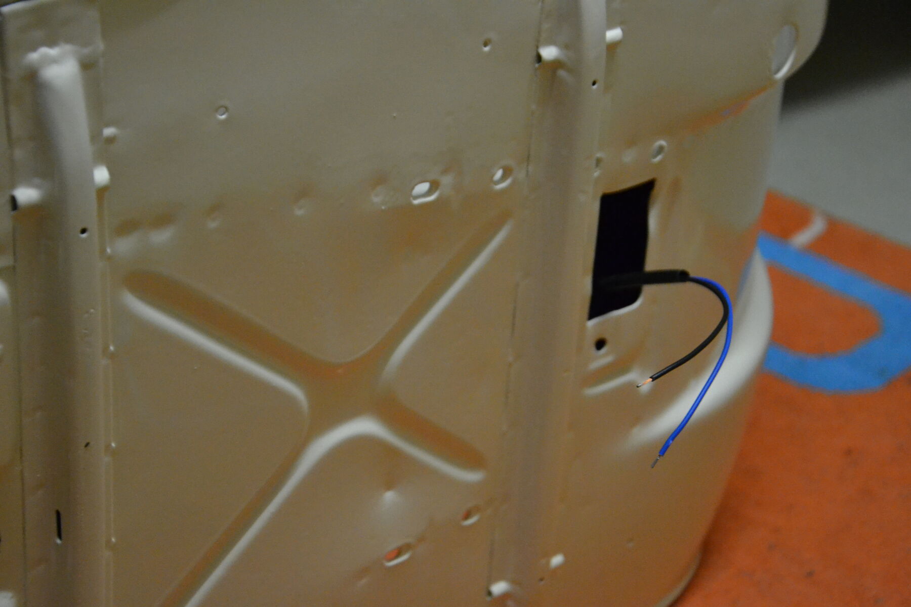

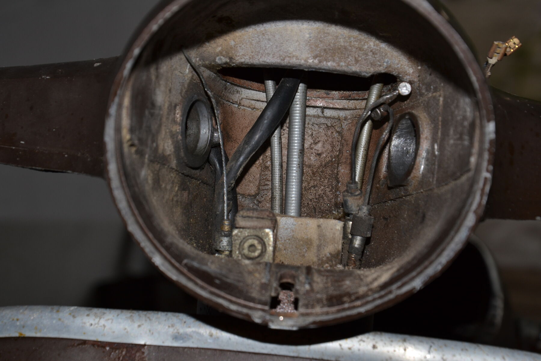

  • Mein Angstthema (weil zum 1. Mal): Kabelbaum (um die frage vorwegzunehmen: sie bleibt 6V)

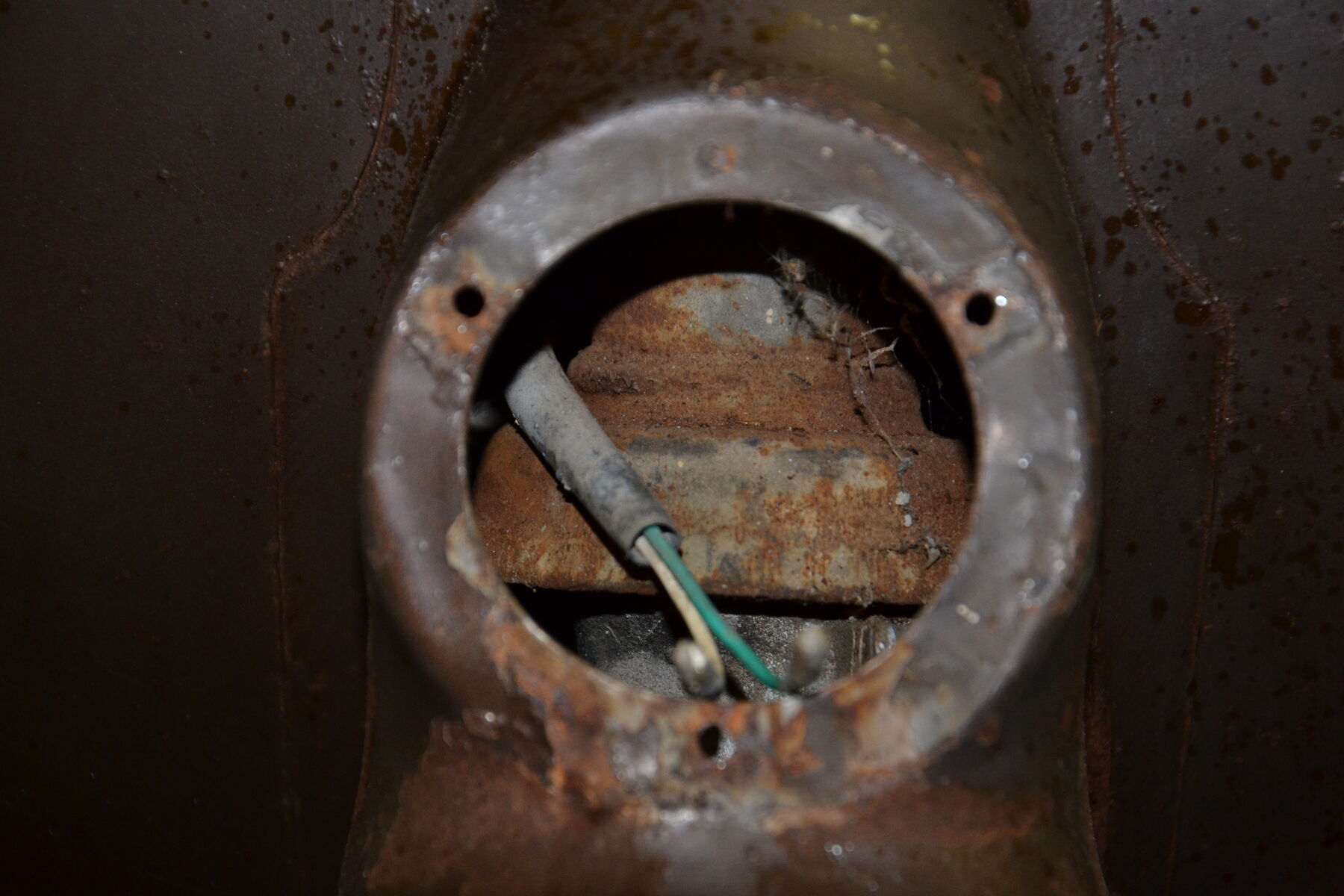

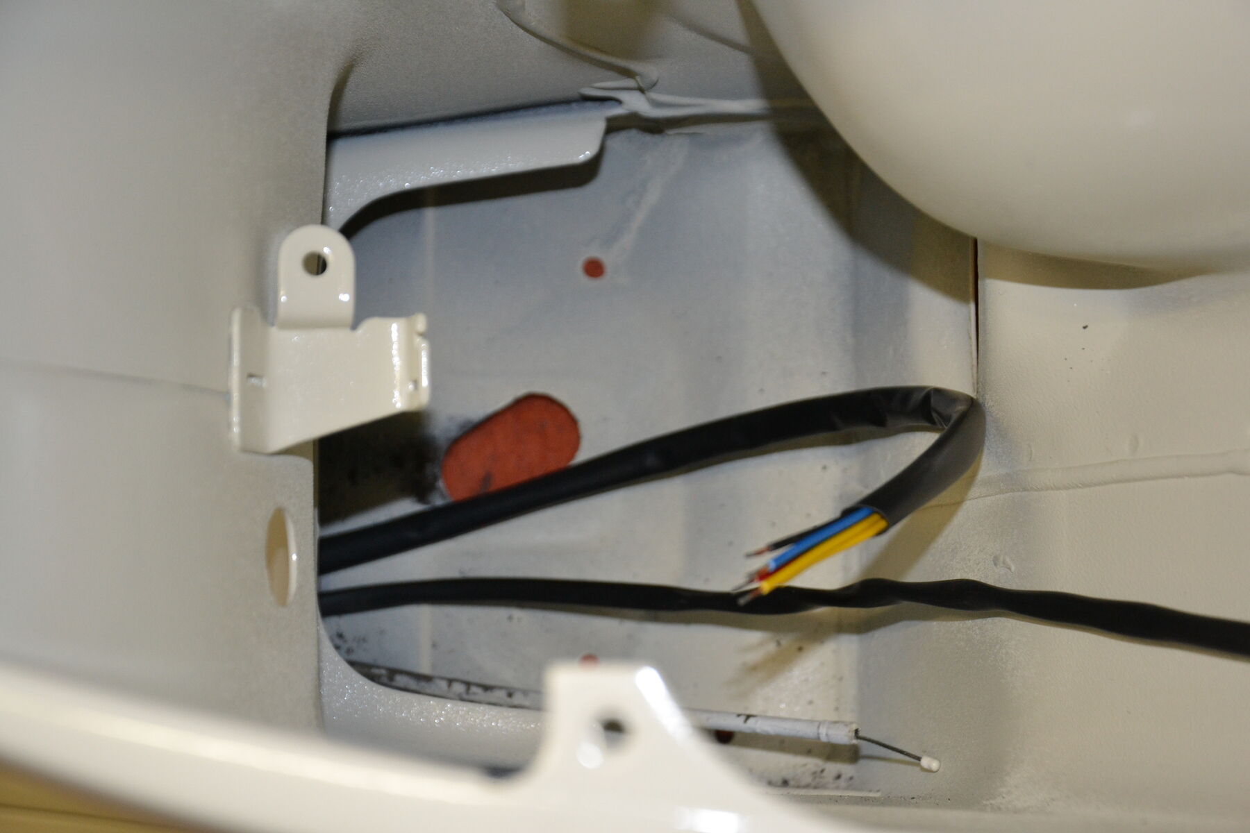

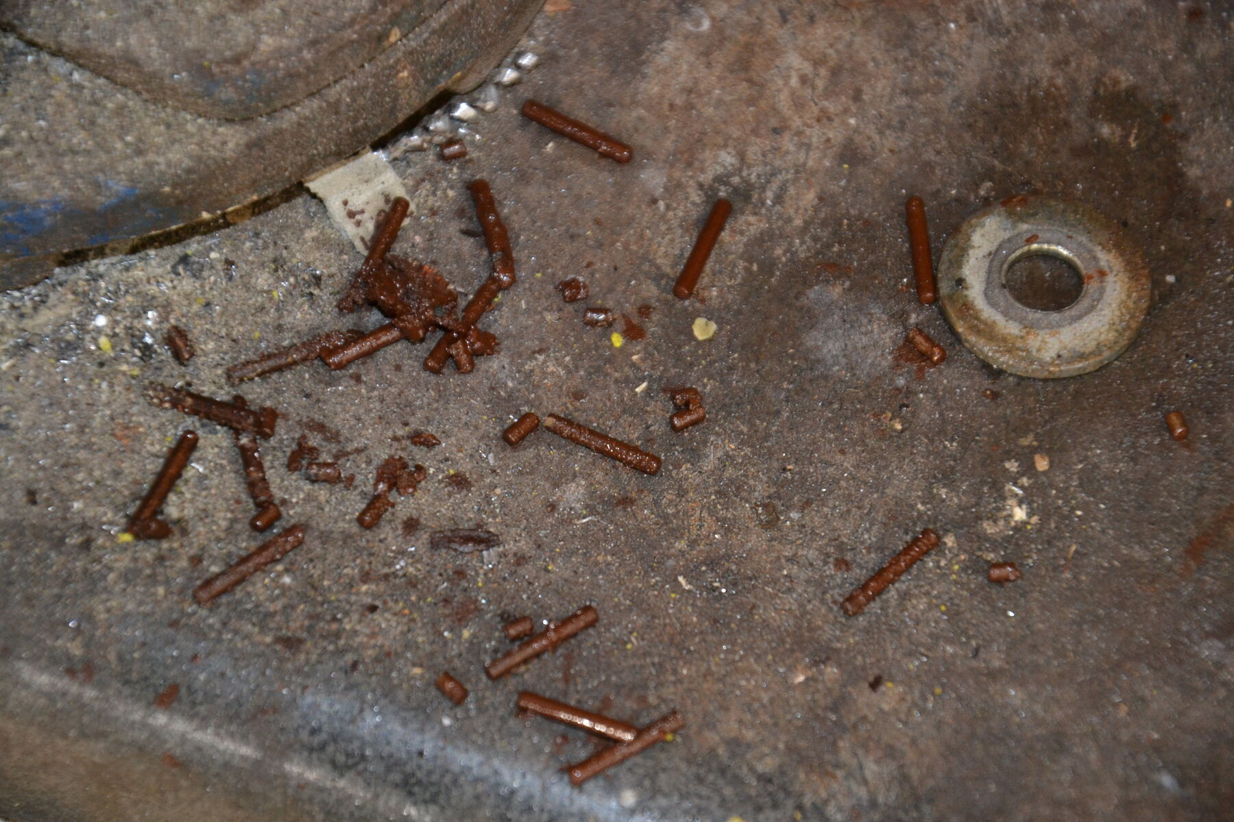

    Nach langem Lesen und ca 17 verschiedenen Tips: alle alten Züge rausgezogen und mit einem leeren Bowdenzug von der Fussbremsenöffnung beginnend wieder eingezogen: in 15 Minuten fertig!
    raus damit
    und der neue rein
    leider beim Kaufen nicht aufgepasst bzw. mitgekauft: die Stecker und Kabelösen sind nicht am Kabelbaum *zum nächsten Geschäft lauf*
    7 Mal editiert, zuletzt von Wolfgangf (August 6, 2014 at 21:30)

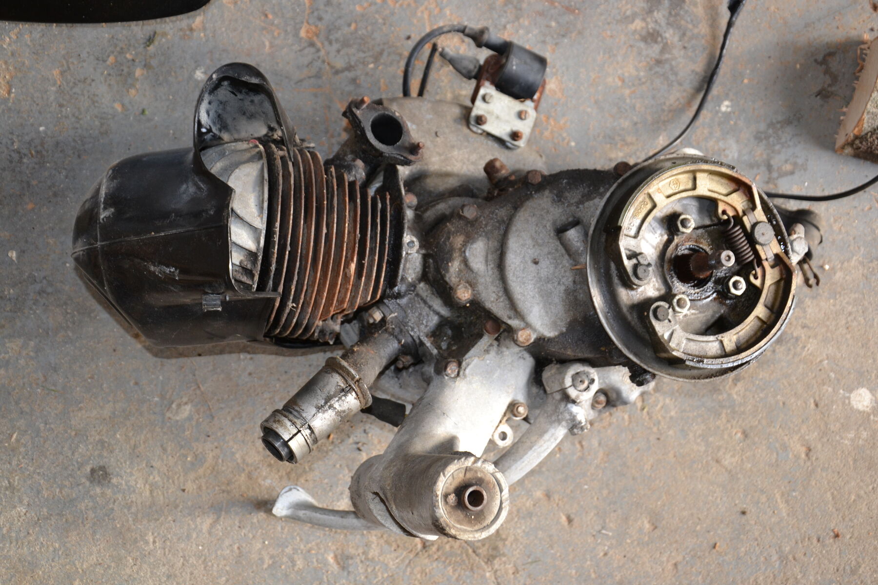

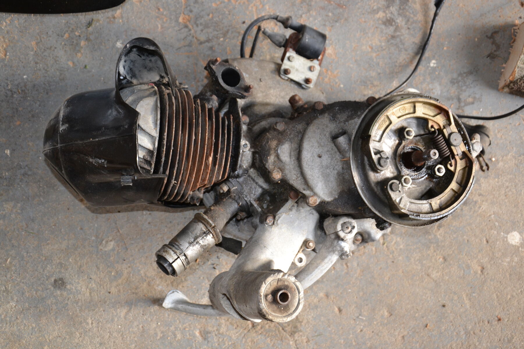

    und einen Motor hatte die Gute natürlich auch ;) aber davon später mehr ...

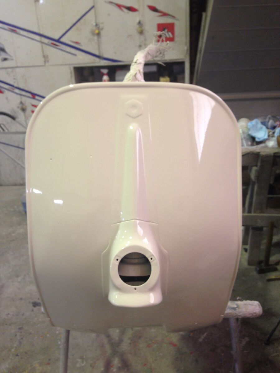

  • Zitat

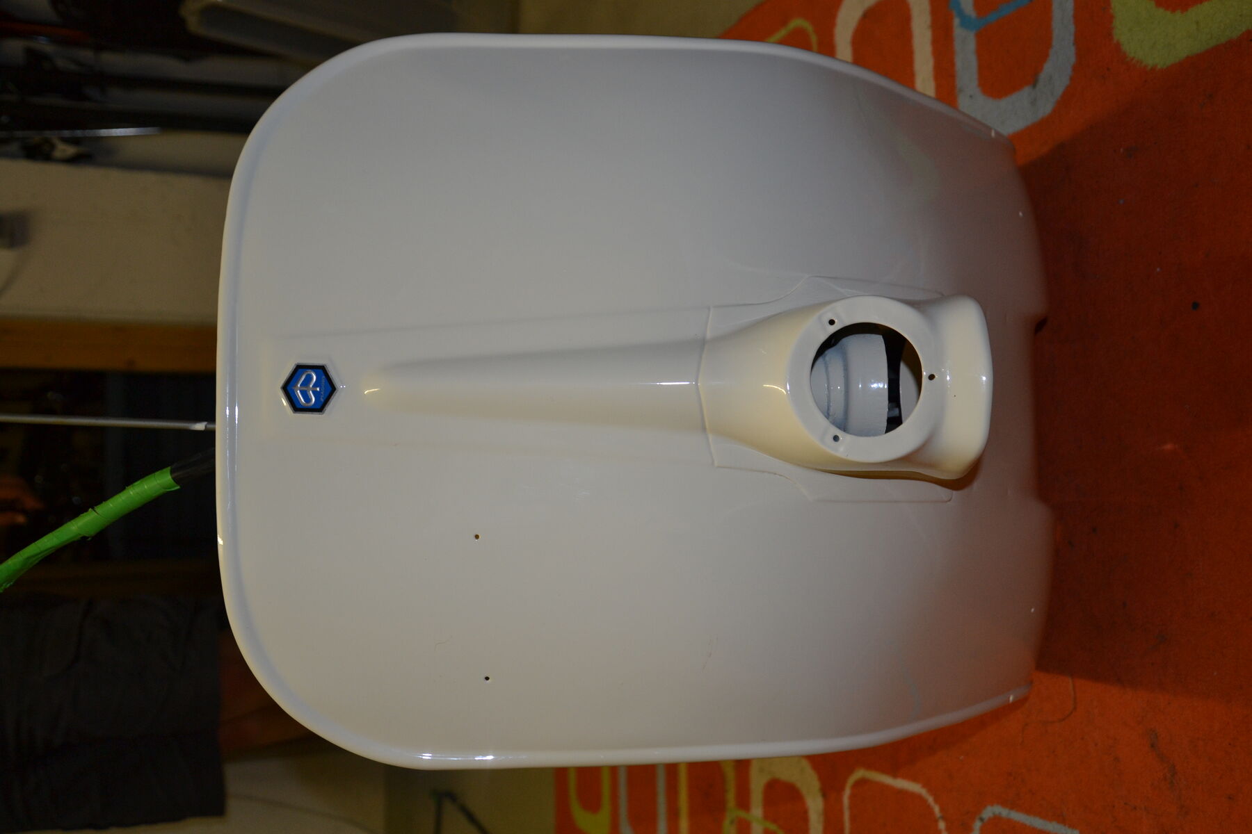

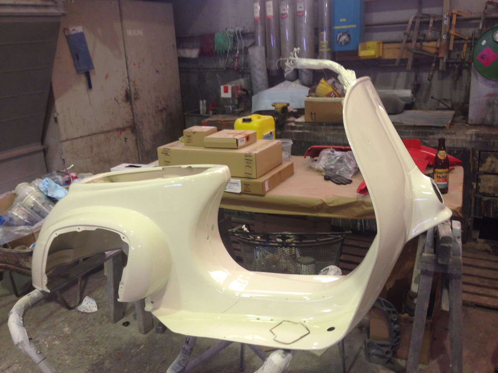

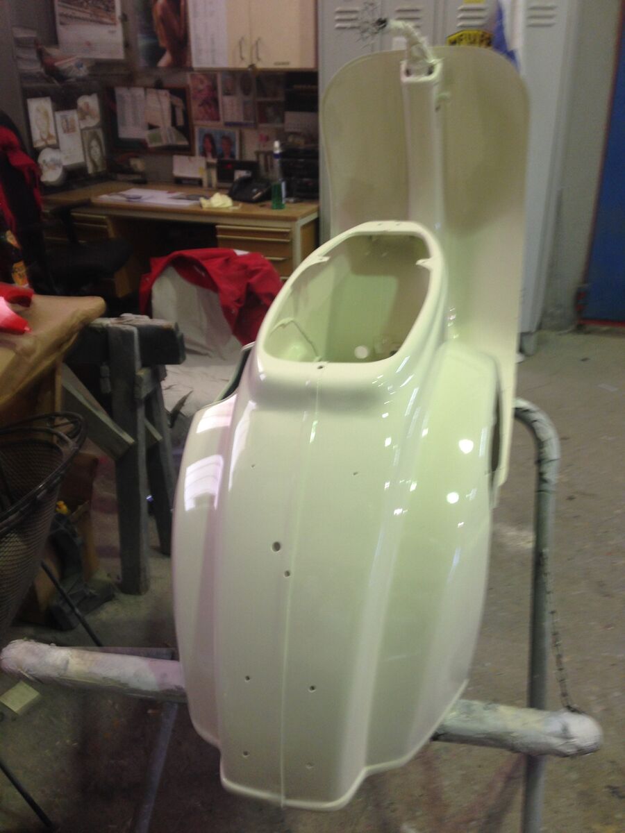

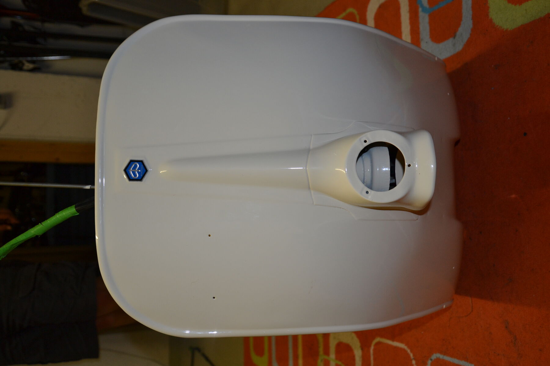

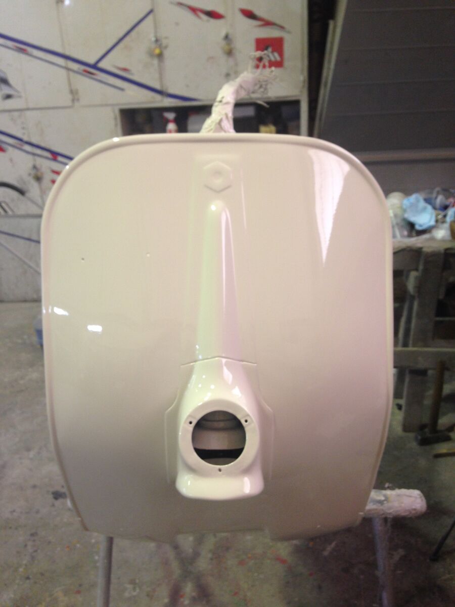

    und lackiert (sorry: ist wohl doch Cremeweiss)
    Sorry wieder eine Vespa mit Cremeweiss verstümmelt

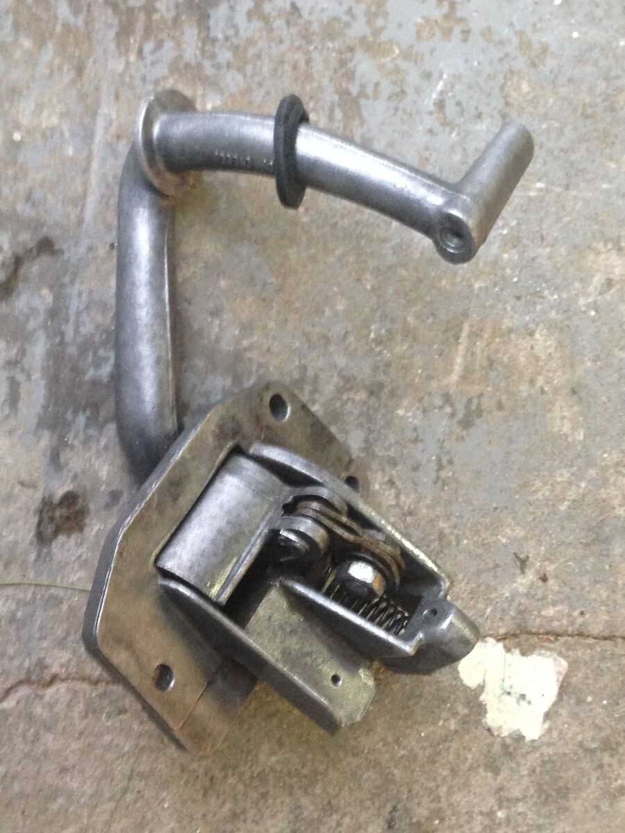

  • Bremspedal sollte nackter Aluguss bleiben, genau wie das Motorgehäuse. Lackieren sieht immer billig aus. Wenn Optik wie neu gewünscht ist, dann Glasperlstrahlen.
  • Würde Aluteile gut aufpoliert auch so lassen, wie sie sind. Nix Klarlack oder so ein Mist.
    Ansonsten ja gute Arbeit bislang. ;) OK, Cremeweiss ist hie und da immer so eine "Wir-steinigen-dich-gleich"-Frage, aber DIR muss sie gefallen.
  • ansonsten ja gute arbeit bislang. ;) ok, cremeweiss ist hie und da immer so eine "wir-steinigen-dich-gleich"-frage, aber dir muss sie gefallen.
    danke hedgebang, (cremeweiss) richtig, die primavera mache ich für meine tochter, und ihr gefällt es - und welchen wunsch kann der vater seiner tochter abschlagen ;)
