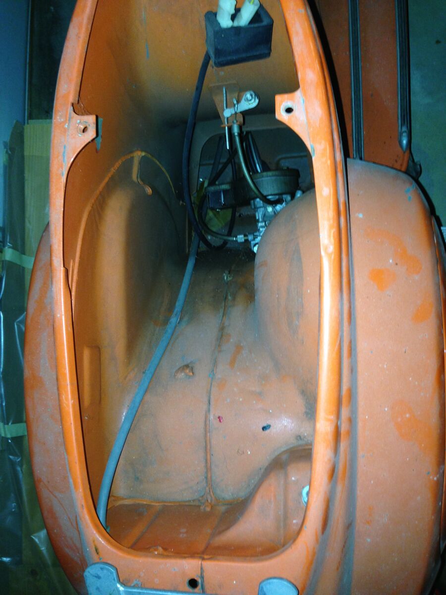

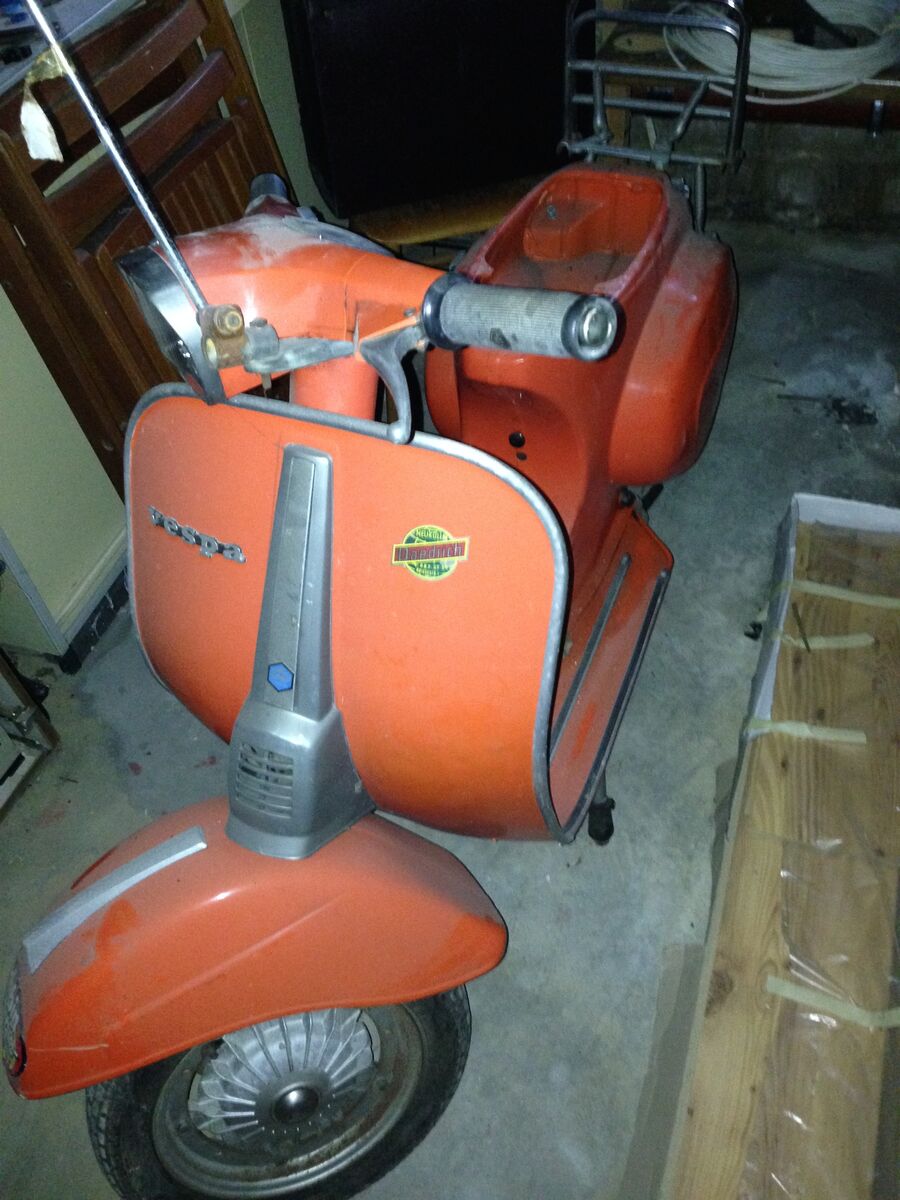

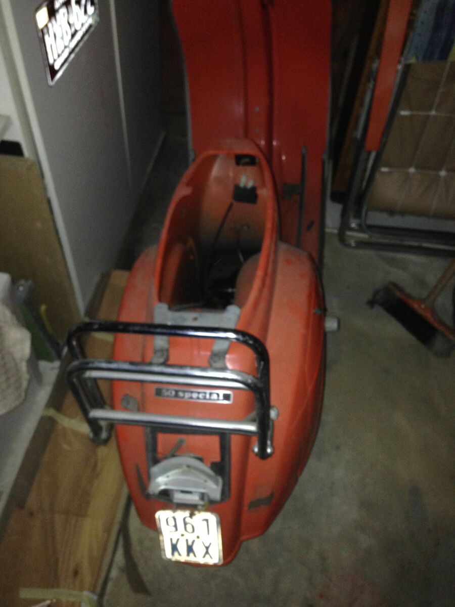

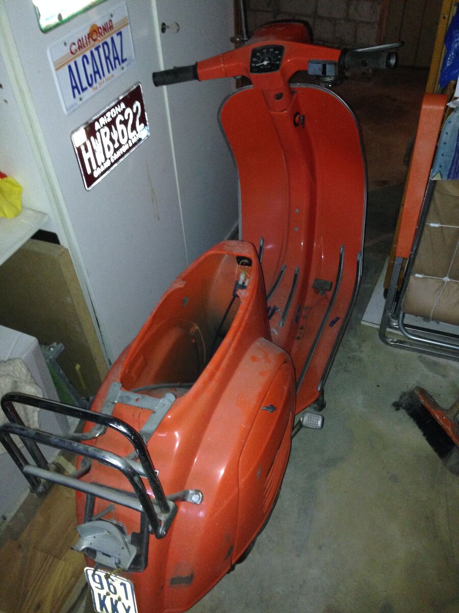

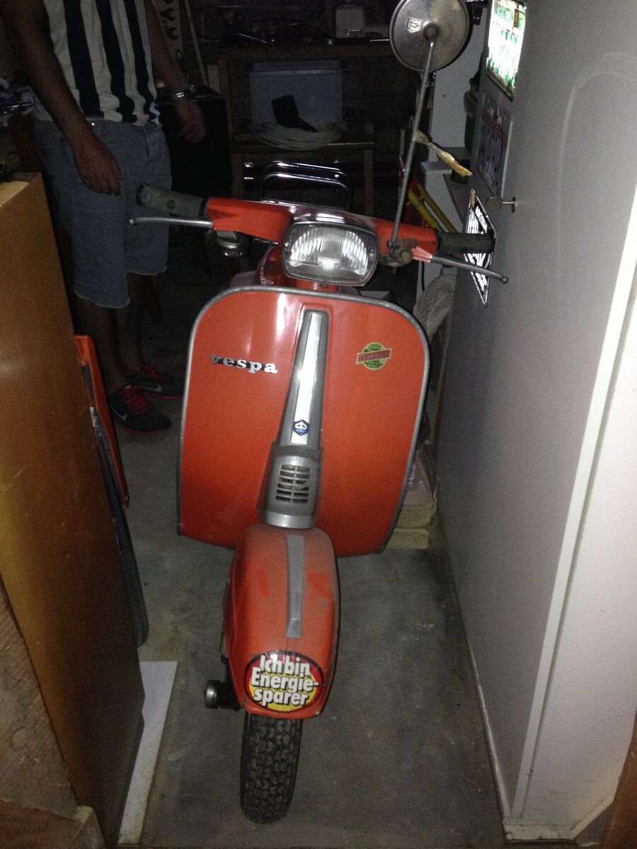

    Hallo an alle!
    Bei einem Bekannten stand eine Vespa 50n Special im Keller, die mindestens 20 Jahre nicht bewegt wurde!
    Naja, mein Glück. Bin jetzt stolzer Besitzer einer 4 Gang V5B3T Bj 1976 original Lack und ROSTFREI :thumbup: Nur leider ist sie nicht ganz vollständig :(
    In der Zeit wurden leider die Sitzbank, der Tank, die Rückleuchte, die Blinker am Lenkrad entwendet. Zündschlüssel und Papiere sind leider auch nicht auffindbar!
    Nichtsdestotrotz möchte die Dame wieder zum Leben erwecken. Leider habe ich keinerlei Erfahrungen bezüglich Reparatur bzw Restauration. Genau deshalb habe ich mich in diesem Forum angemeldet und erhoffe mir ein klein wenig Hilfe. Habe die SuFu auch schon etwas benutzt aber bin leider nicht auf die richtigen Antworten gestoßen.
    Mir sind einige Dinge aufgefallen die nicht wirklich gehen....
    1. Der Kickstarter ist blockiert. Das Lüfterrad kann ich auch nicht drehen, auch nicht wenn ich die Kupplung ziehe.
    Laut der SuFu könnte die Kickstarterwelle beschädigt sein oder das Ritzel blockiert bzw ist abgebrochen?!?
    Wie komme ich am besten an das Ritzel ran? Muss ich den Motor spalten?
    2. Die Blinker wurden am Lenkrad abgeknipst, muss ich ein neuen Kabelbaum verlegen?
    3. Die Gangschaltung ist mega locker. Ich schätze das ist nur eine Einstellungssache.
    4. Reifen sind platt und extrem porös.

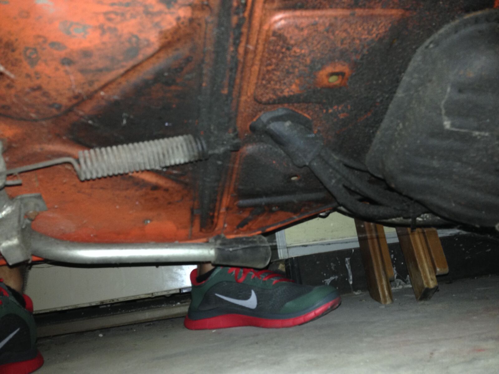

    5. Habe mir die Vespa genau angeguckt und kein Rost entdeckt 8)
    Lohnt sich überhaupt den Aufbau der Vespa? Etwas über dem Daumen geschlagen kosten die Einzelteile die fehlen ca 300-400 Euro ohne überhaupt den Motor gespalten zu haben.
    Ich hoffe ihr könnt mir einige Tipps mitgeben damit es besser flutscht :)
    Schönen Abend noch

    • August 6, 2014 at 21:49
    Da ich nicht annehme das jemand sich die Arbeit macht den Tank rauszuschrauben und dann den Vergaser drin läßt würde ich mal vermuten das der Besitzer das selbst war.
    1. Wenn du an das Starterritzel willst mußt du den Motor spalten. Aber warum sollte das kaputt sein? Dann wüßte es der Vorbesitzer sicher. Event. ist auch der Kolben fest.
    2. Die Blinkerkabel kannst du vom Schalter zu den Blinkern im Notfall neu ziehen. Neuer Kabelbaum ist nicht erforderlich.
    3. Kann viel sein. In Lenker ausgehängt, am Motor locker oder Züge gerissen.
    4. Müssen nach 20 Jahren in jedem Fall neu.
    5. Das ist doch schön.
    Wenn du Spaß an der Vespa hast und sie für dich willst lohnt sich der Aufbau sicher. 300.-- bis 400.-- Euro für die Fehlteile erscheinen mir rel. viel da man einige Teile wie Tank, Rücklicht und Sitzbank auch gebraucht bekommen kann. Dann ca. € 40.-- für die Blinker. Das teuerste werden die neuen Papiere mit rund € 100.--.
    Ich würde an deiner Stelle erstmal einen Kauf- oder Schenkungvertrag machen. Damit ist sichergestellt das niemand aus der Familie deines Bekannten plötzlich auf die Idee kommt das da doch noch die alte Vespa sein müsste. Außerdem brauchst du diesen Nachweis für die Unbedenklichkeitsbescheinigung. Gehört die Vespa überhaupt demjenigen der sie dir gibt?
    Dann gehst du zur Zulassungsstelle und holst dir eine Unbedenklichkeitbescheinigung, zugleich auch die Bestätigung das der Roller nicht als gestohlen gemeldet ist, und damit zum Vespahändler der dir eine Kopie der ABE bei Piaggio bestellen kann.

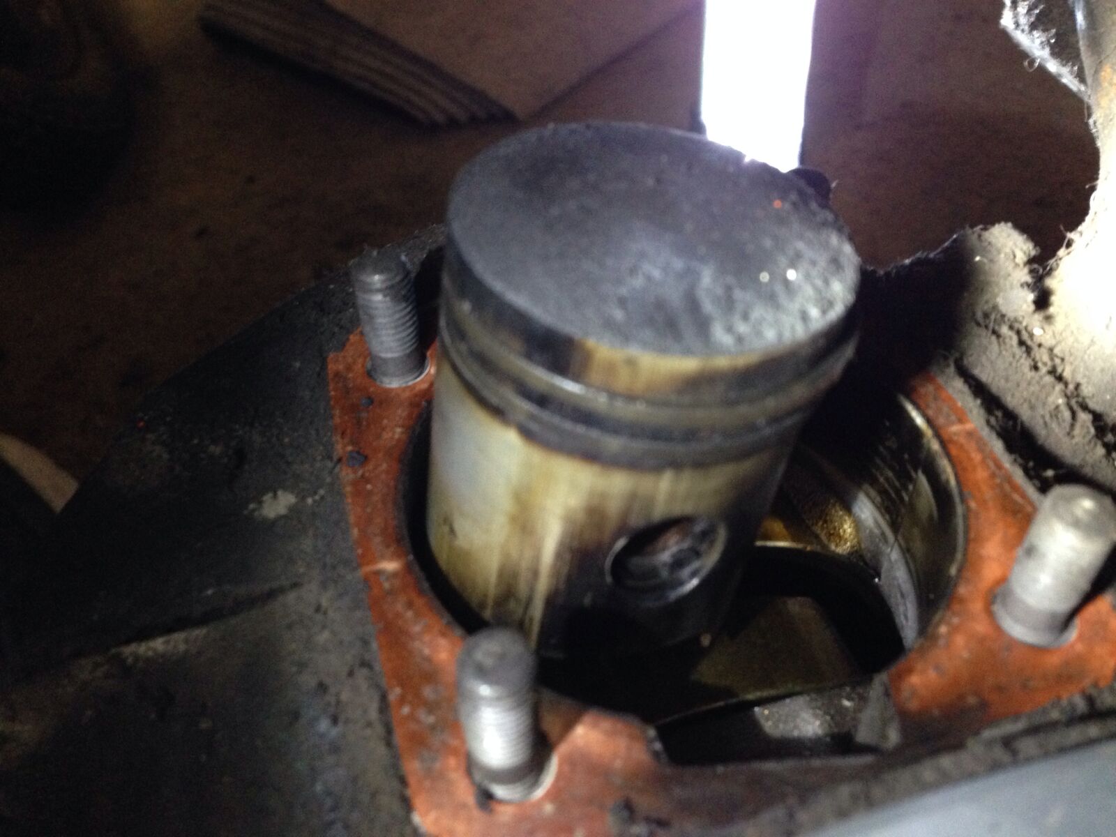

    1.Die Vermutung hatte ich auch, dass der Kolben klemmt :/ gibt es da ein Trick um das schnell festzustellen?

    1.die vermutung hatte ich auch, dass der kolben klemmt gibt es da ein trick um das schnell festzustellen?
    eigentlich kannst du da nur den zylinder abnehmen.

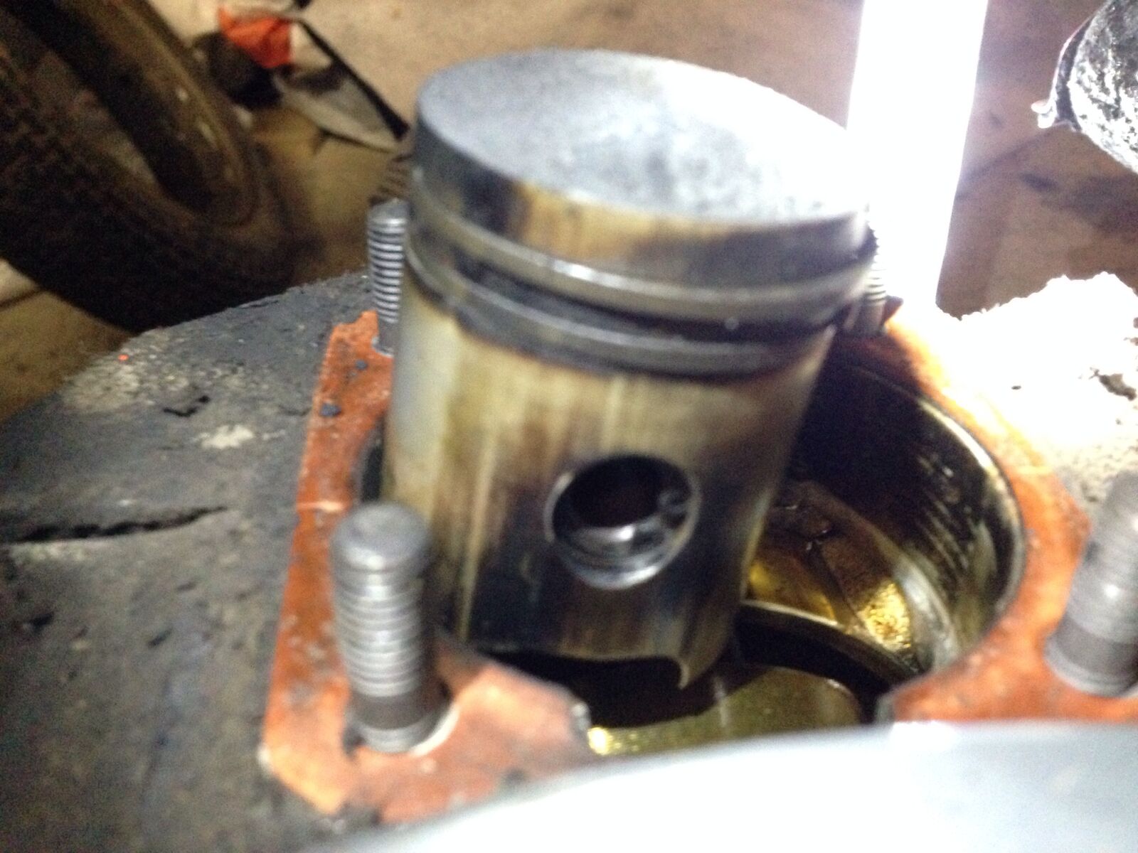

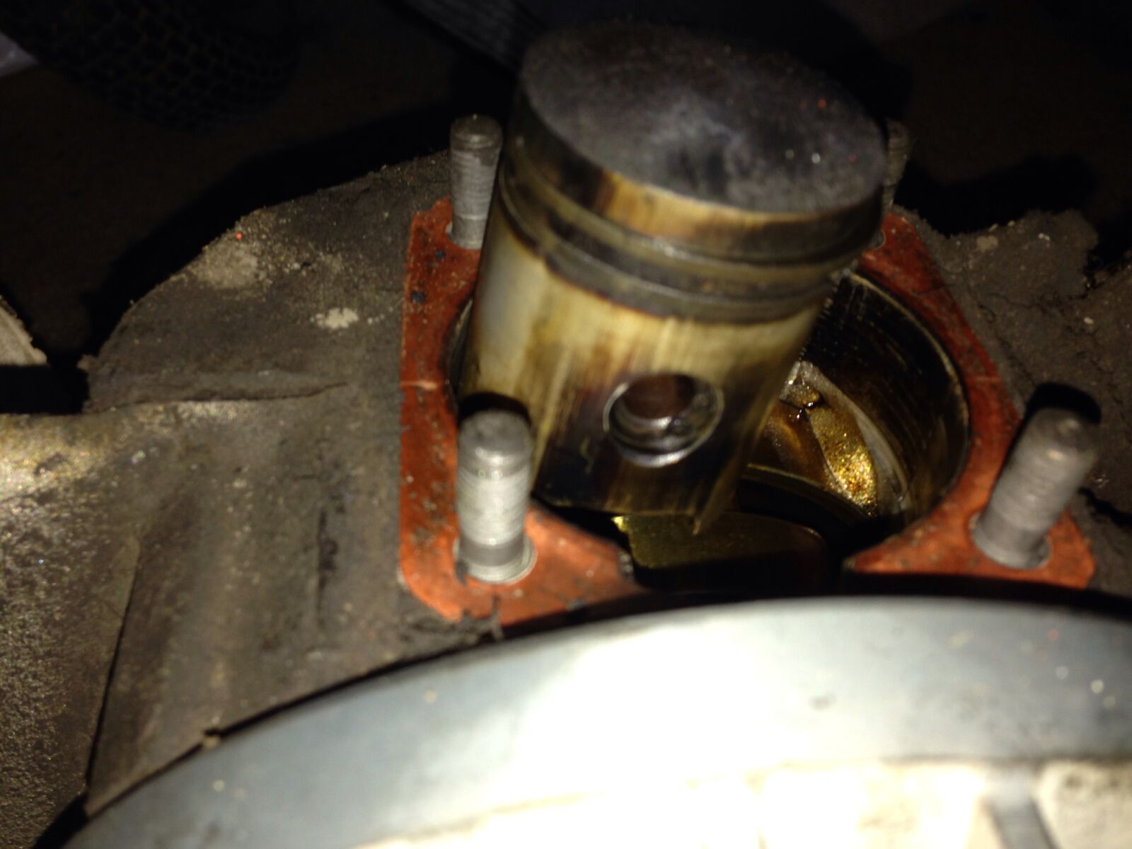

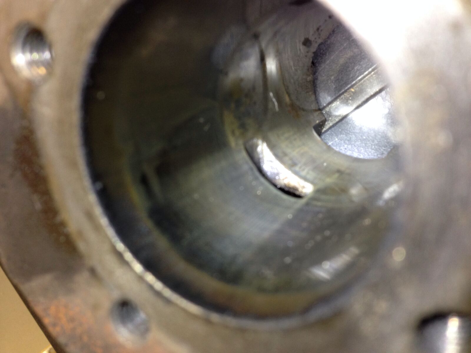

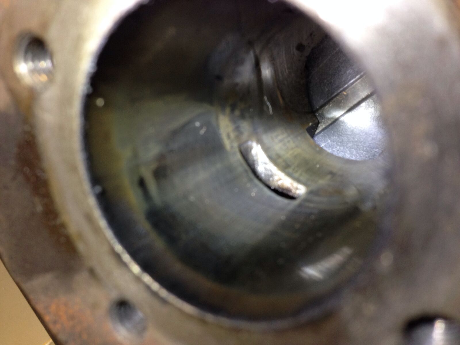

    Kleines Update :
    Habe endlich den Kolben befreien können, der saß nicht so fest wie gedacht. Nur leider lässt sich das Polrad immer noch nicht bewegen :(
    genauso wie die Kurbelwellen...
    Ich nehme mal an, ich muss den Motor spalten um den Übeltäter zu finden!???
    oder muss ich anders vorgehen ?
    Hier noch ein paar Bilder vom Zylinder :

    • August 8, 2014 at 19:37
    Dann wird was drin fest sein.
