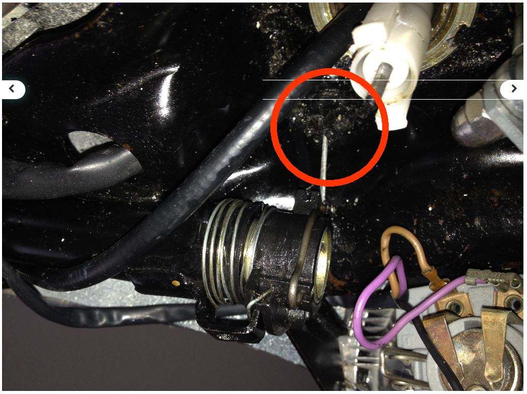

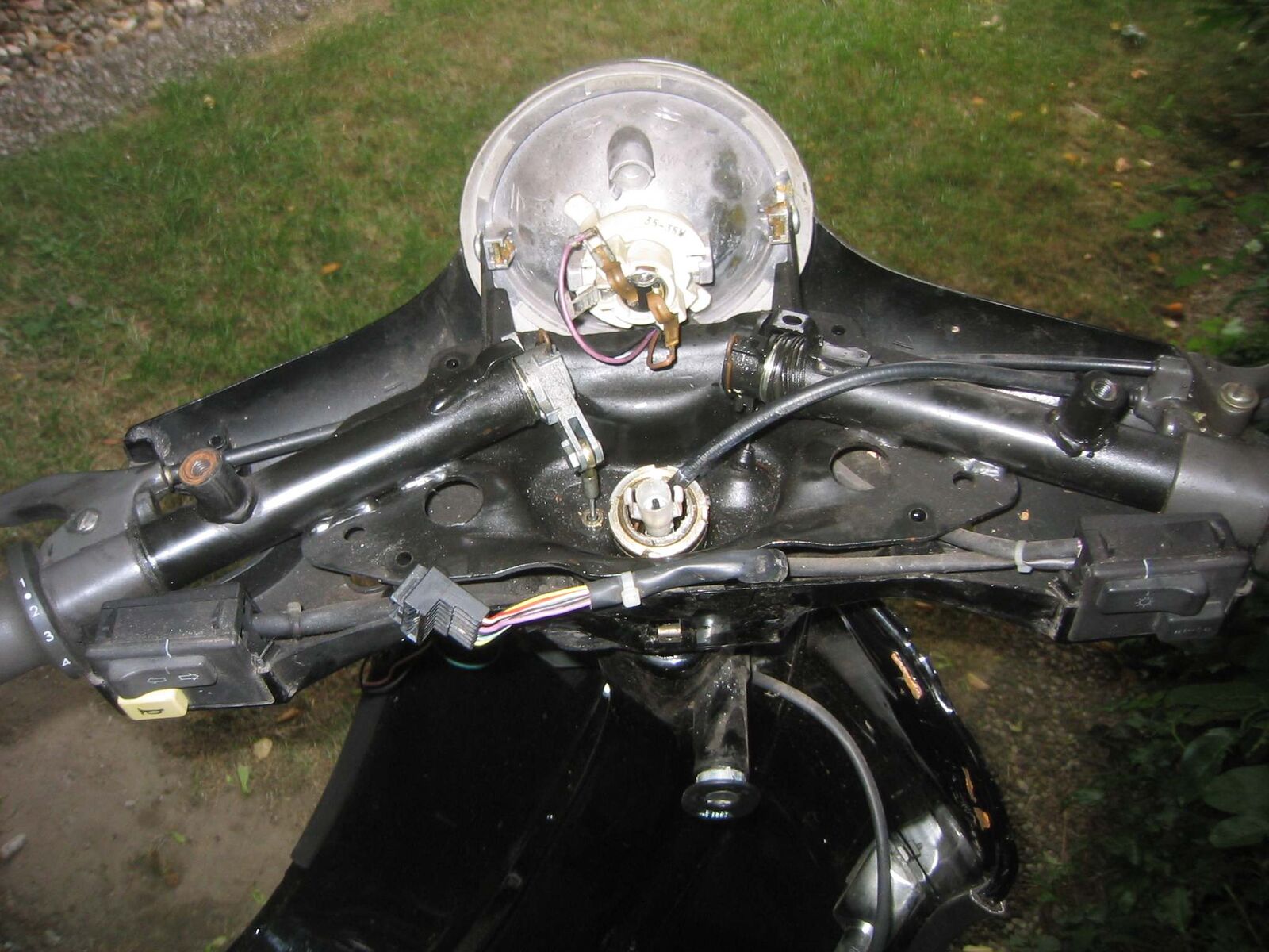

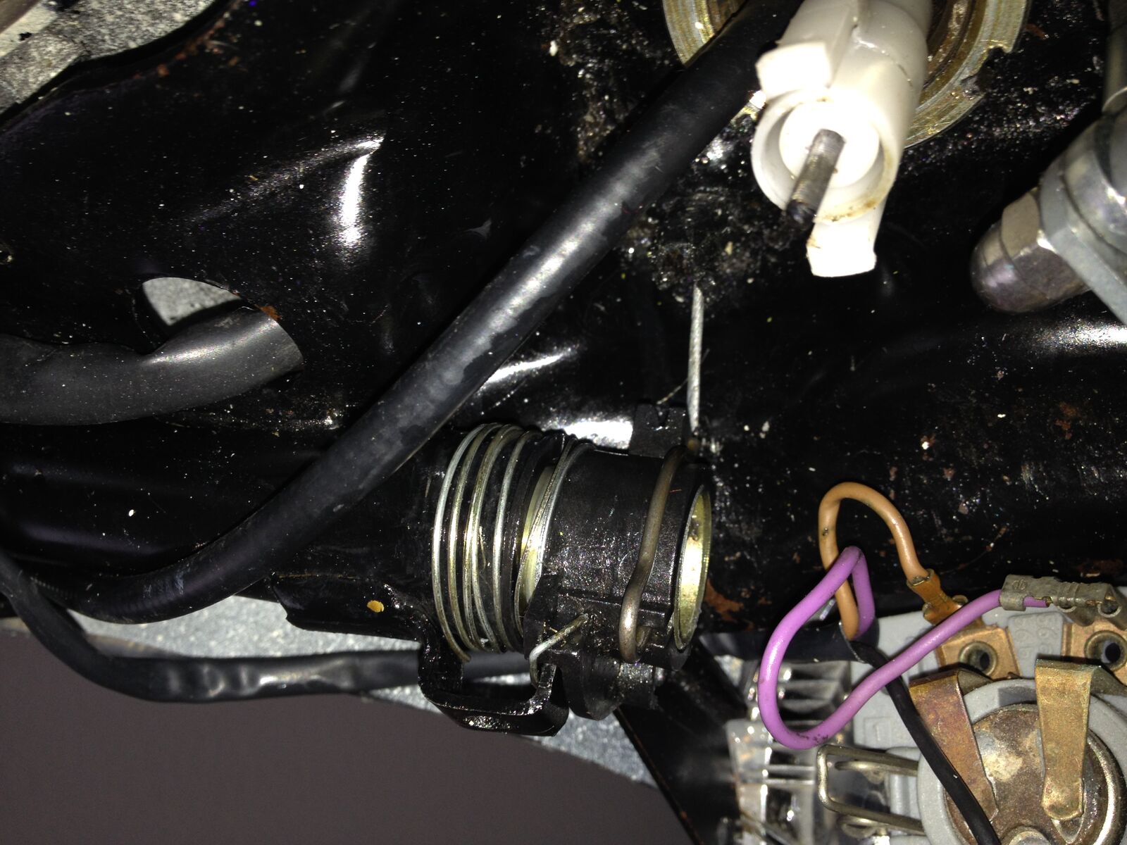

Das kann gar nicht sein, der Zug wird schon schräg durch den Halter geführt und gerade auf die Gasrolle geleitet.
Bei mir sieht das so aus, wie soll man den Bowdenzug sonst rumführen?
Hab schon gesehen, anscheinend muss das so ![]()

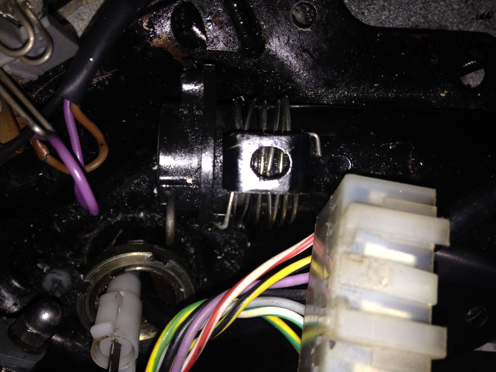

Was ist das? da sollte der Halter für den Zug sitzen. Aber da kann ich nichts erkennen.
Der ist auch da, nur alles schwarz lackiert
Fusch am Bau bei der Vespa....leider
