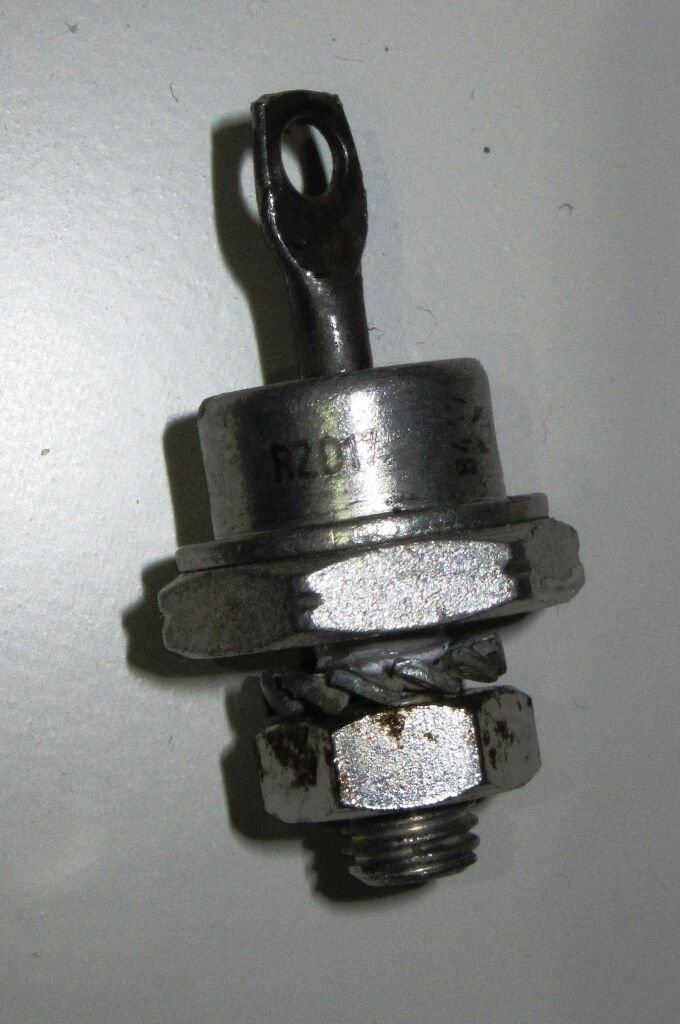

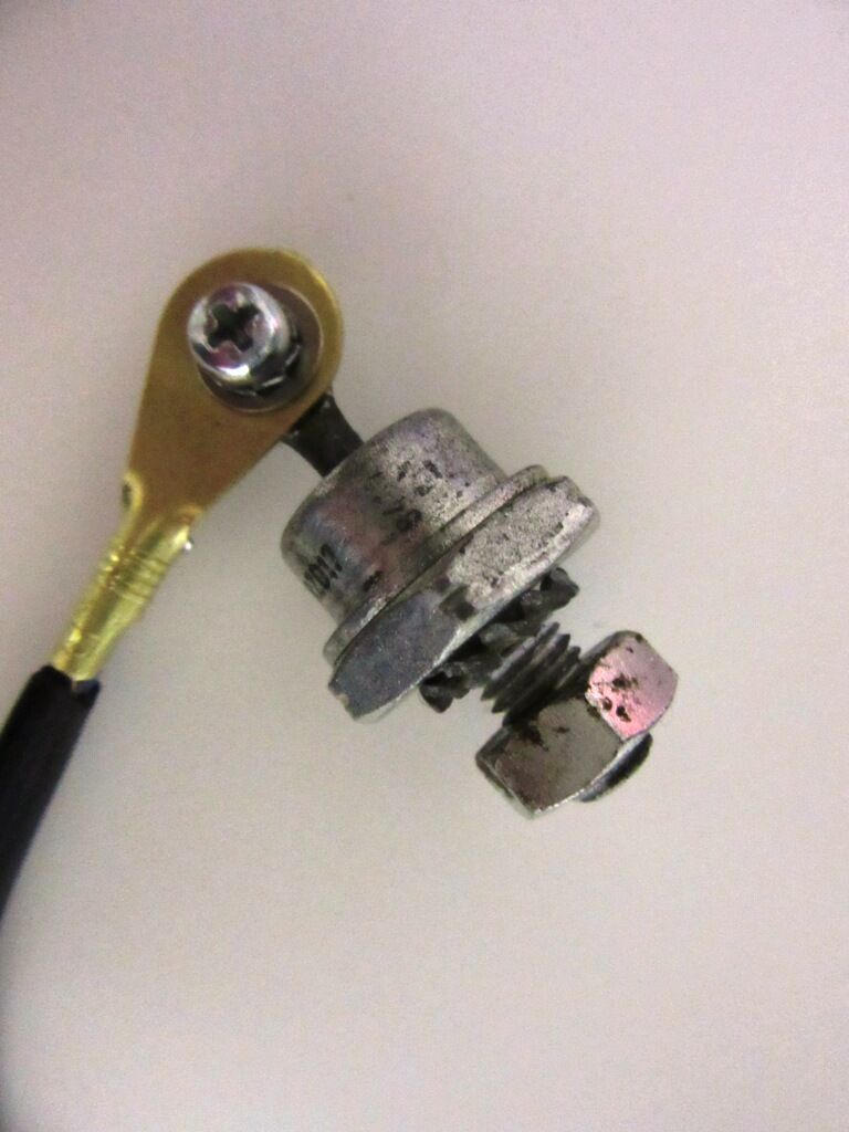

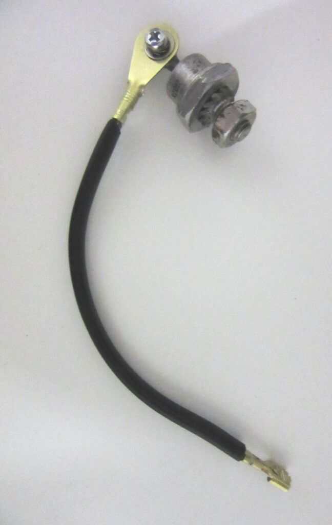

Hab das Kabel zur Zenerdiode mal erneuert ... die Diode ist bedruckt mit: R2D17 ... kann jemand damit was anfangen ?
PK 50S (Italienerin) - Massekabel oder was ?

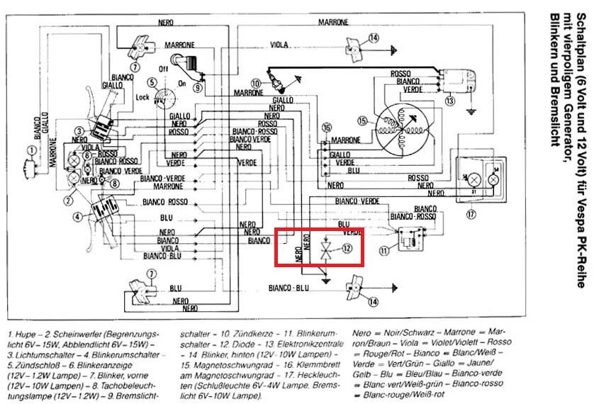

Kann mir jemand ein Bild zeigen oder so wie ich das richtig anschließen muss. Der Schaltplan ist da etwas ungenau.
auf der einen Seite muss ja das schwarze Kabel kommen und auf der anderen kommt das KAbel vom Relais...
