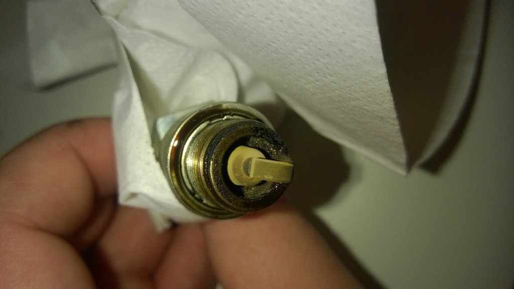

Ich habe eine PK 50 XL2 in (soweit ich weiß) Originalzustand.
Laut Kerze läuft der Motor mit 65er HD wohl leicht mager. Erlischt meine ABE, wenn ich da jetzt eine 68er reinmache, damit mir der Motor nicht um die Ohren fliegt?

Oder die Zündung ist nicht richtig eingestellt !
Kerze ist die richtig ? Also vom Wärmewert ?
NGK B8HS.

das würde ich erstmal kontrollieren. event. anderer auspuff?
laut kerze läuft der motor mit 65er hd wohl leicht mager. erlischt meine abe, wenn ich da jetzt eine 68er reinmache,
ja, wenn keine hd68 in den papieren steht erlischt die abe.
aber hast du das kerzenbild auch bei vollgas gemacht? event. ist der vergaser einfach nicht richtig eingestellt.
