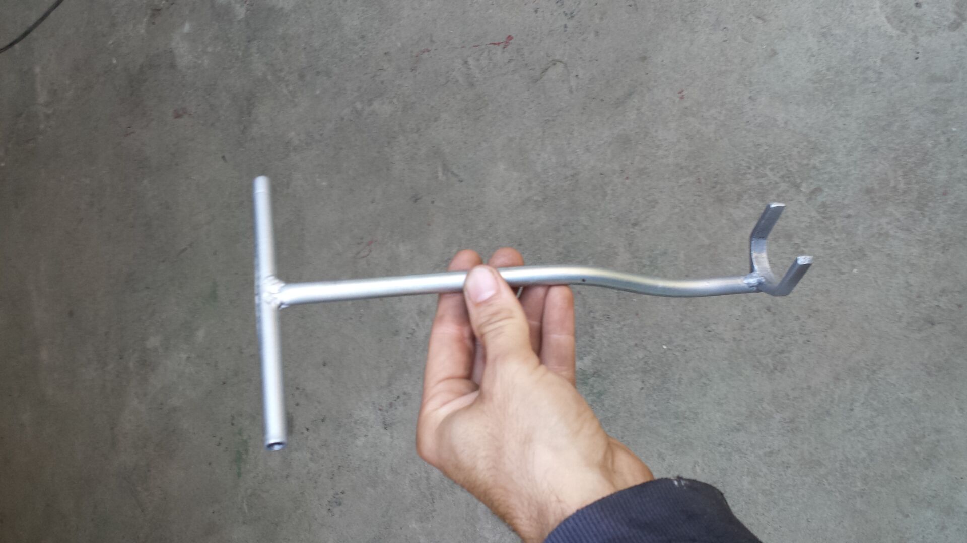

    Hallo . Weis jemand ob es verschieden grosse Tanköffnungen gibt? Hab eine v 50 r bj 1970. Hab mir heute auf der arbeit einen Schlüssel zusammengebastelt (siehe bild) aber der passt einfach nicht in die tanköffnung. Mein durchmesser dort ist 26 mm. Habe zum bau einen 32 er maulschlüssel genommen. Oder ist die konstruktion einfach schlicht falsch ? Bitte kein :"kauf dir den Schlüssel und gut ist"!
    Kaufen kann jeder, ich steh auf marke eigenbau und hab spass daran.

    So einfach reinstecken geht nicht. Einen Zacken einstecken und mit Drehen rein führen

    Und meinst du das habe ich nicht auch versucht ? Glaub mir, er passt nicht rein ;) habe die stege der Schlüsselflächen auch gekürzt. Also habe ich scheinbar einen fehler bei der konstruktion gemacht. Han mal was von 22 er SW gelesen....

    Ach ich trottel....hab grad geschnallt warum das ding nicht da rein will. Ich muss das röhrchen etwas versetzt auf den "maulschlüsselkopf" aufschweissen damit erst die eine seite weiter im tank verscheindet als die andere. Hatte nur ein Bild von so nem Schlüssel im kopf und mich daran orientiert. Also falsch konstruiert. Dann werd ich die tage mal optimieren.
