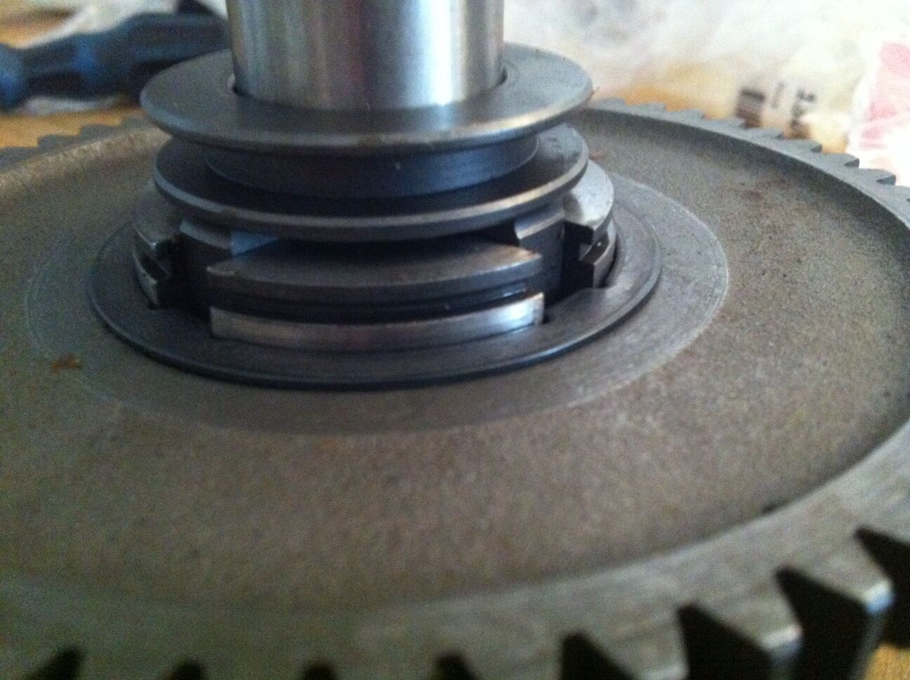

    Das Spiel der Gangscheiben beträgt fast 2mm (!). 0,2mm hätte ich aber gern. Habe das Problem sowohl mit alten, als auch ganz neuen Gangscheiben. Ihr seht, dass zwischen der Nut des Sicherungsrings und der Gangscheibe (1. Gang) noch enorm viel Platz ist. Auf beiden Seiten ist der 1mm Distanzring drin. Ich kann doch keinen Distanzring / zwei Distanzringe reinmachen, der / die dann 1,8mm Spiel ausgleichen, oder? Das wäre doch zuviel des Übermaßes ...
    An was könnte es liegen? Falsche / komische Antriebswelle?
    KANN ZU! Hatte die Gangscheiben falsch herum drin :whistling:

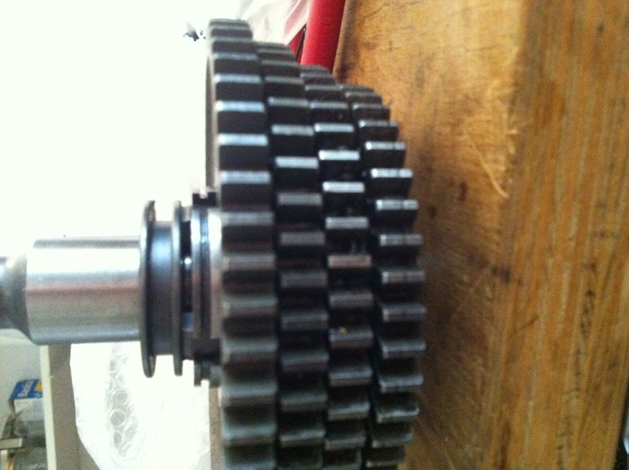

  • Du wirst irgendein der Gangzahnräder falsch rum montiert haben .... zw. 2 und 3 sieht das sehr eng aus ?!
