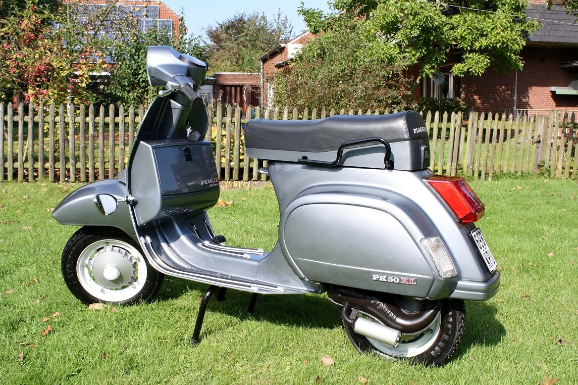

Hallo, ich habe das Setup:
PK 50 XL 1989
102 Alu Pinasco.
19/19er Gaser.
19er ASS.
3,00 Primär.
Sito Plus Auspuff.
Die ganze Geschichte ist sehr zäh und läuft echte 70 km/h
Jetzt habe ich mir die Polini Banane besorgt. Der Motor hat unten kaum Leistung, dreht ober sehr sauber raus und läuft echt 80 km/h
Der Sound ist super aber echt zu laut für mich. Das Ganze ist also zu auffällig.
Was für eine Carakteristik hat die Piaggio Banane oder auch andere Bananen in der Bauart?
Gruß Trogi
