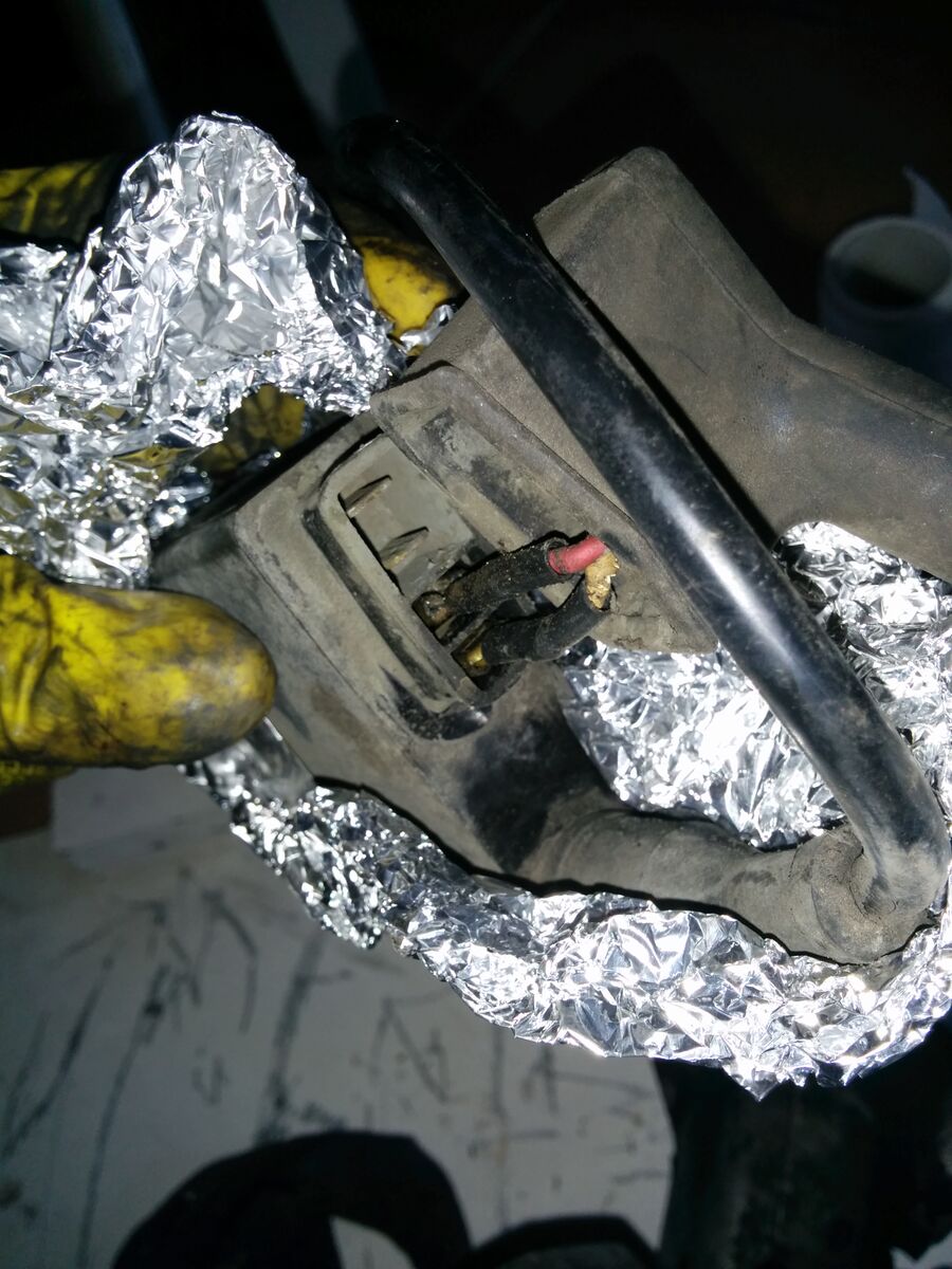

    Beim Ausbau zundplatte ist mir ein kabel rausgeflutscht und ich weis nicht wos nun rein kommt. Rot und gelb stecken noch jedoch ist das grüne raus. Und blöderweise sind 2 Steckplätze frei. Weis jemand weiter?

    Links neben das Rote.

    Gelb ist eigentlich weiß. Weiß, Rot, Grün (in der Reihenfolge)
