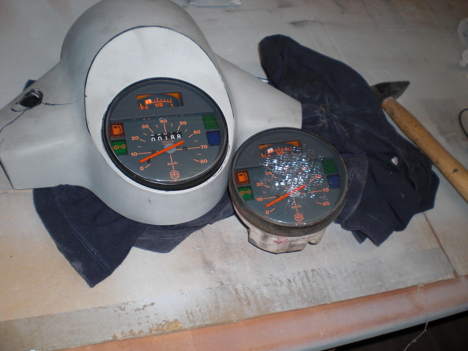

Mach dir keinen Streß. Mach das Ding wieder auf und Tausch das Glas. Ist das selbe wie bei der PX Lusso.

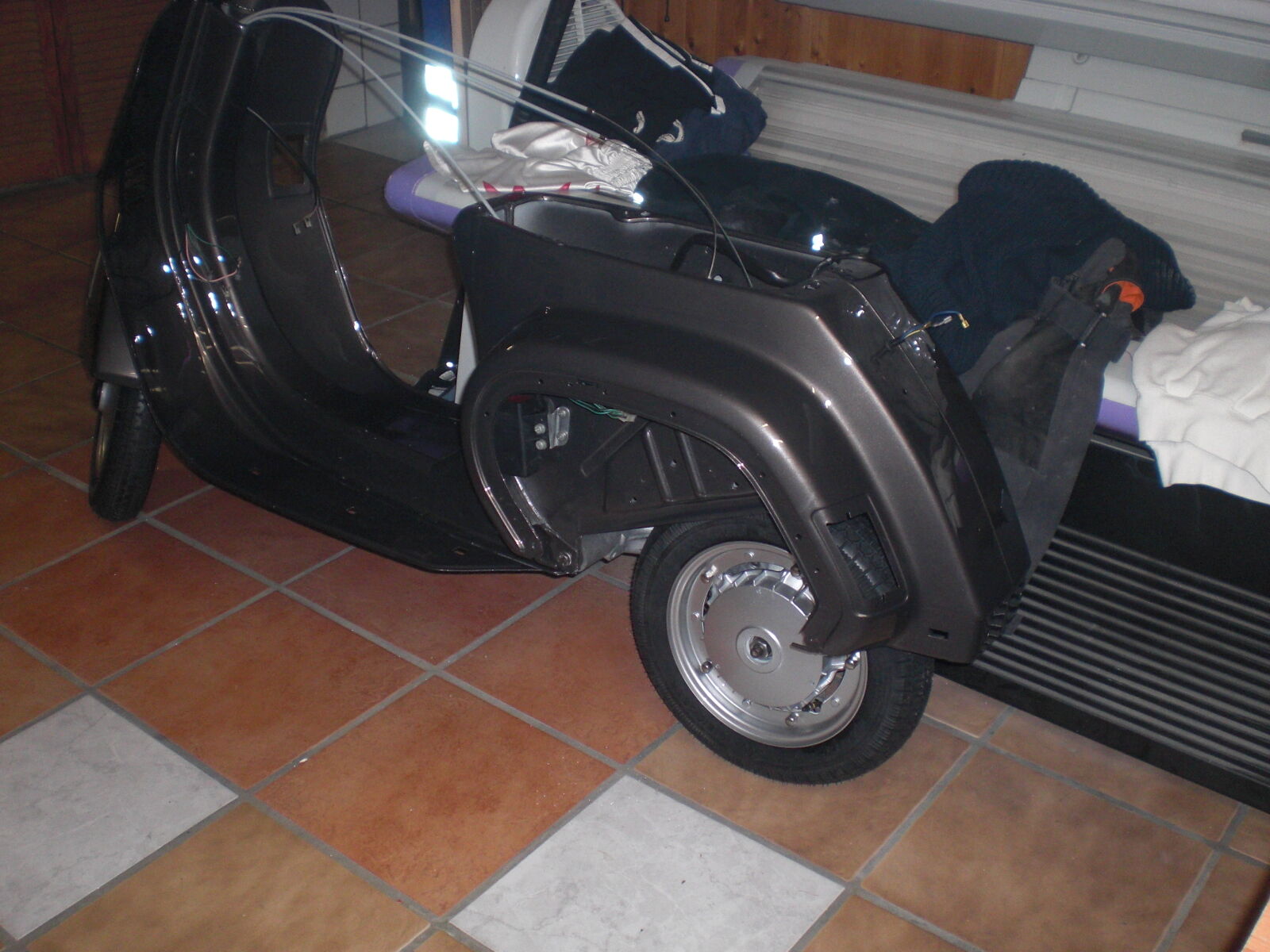

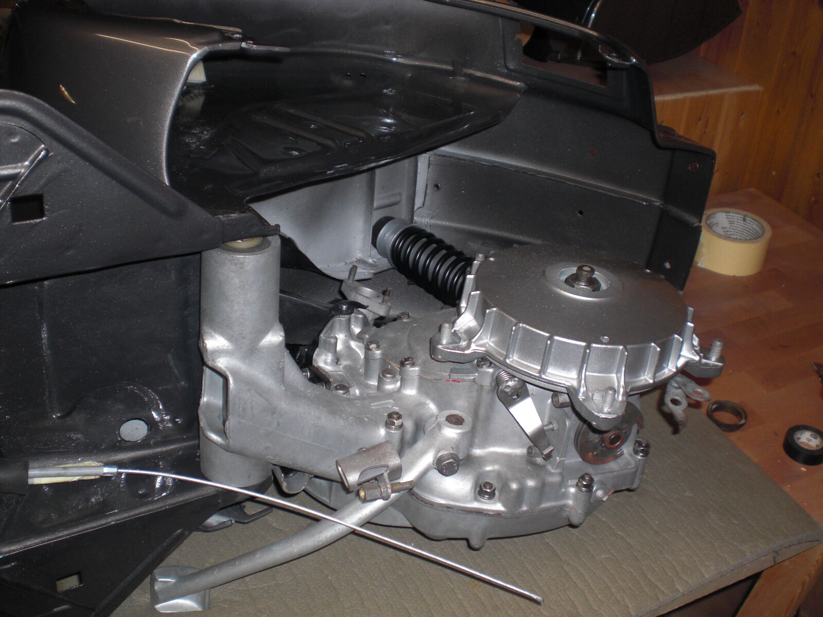

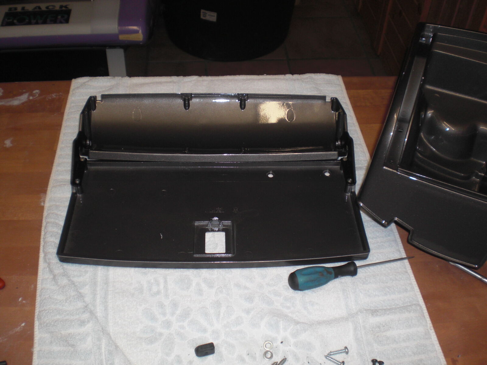

PK 50 XL: Restauration mit Bildern
Ja nun, aber da guckst du ja immer drauf... Wenn du vorne einen Steinschlag hast siehst du den nur beim Auf und absteigen...

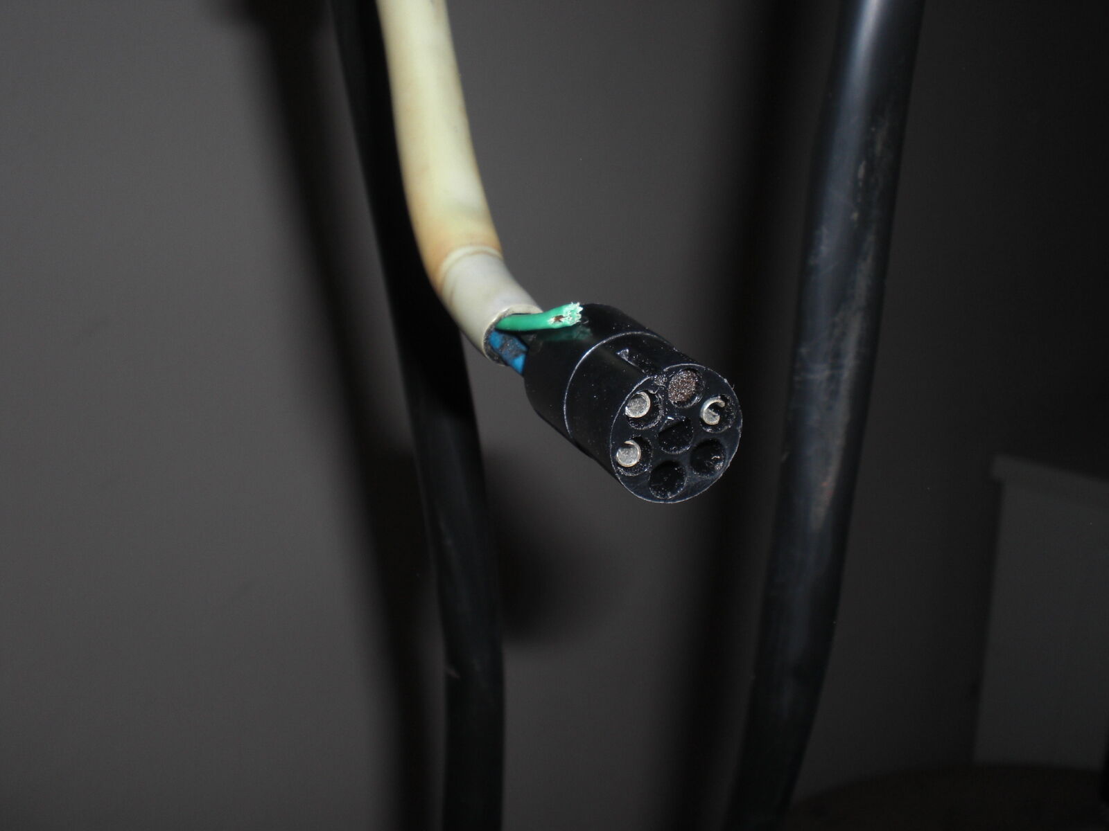

Gegenüber der Öffnung vom Kontakt mit nem schmalen Schraubendreher rein gehen. Mit ein wenig Glück hast du die Lasche umgebogen und kannst ihn rausziehen. Später musst du aber die Nase wieder rausbiegen damit der Kontakt hält.

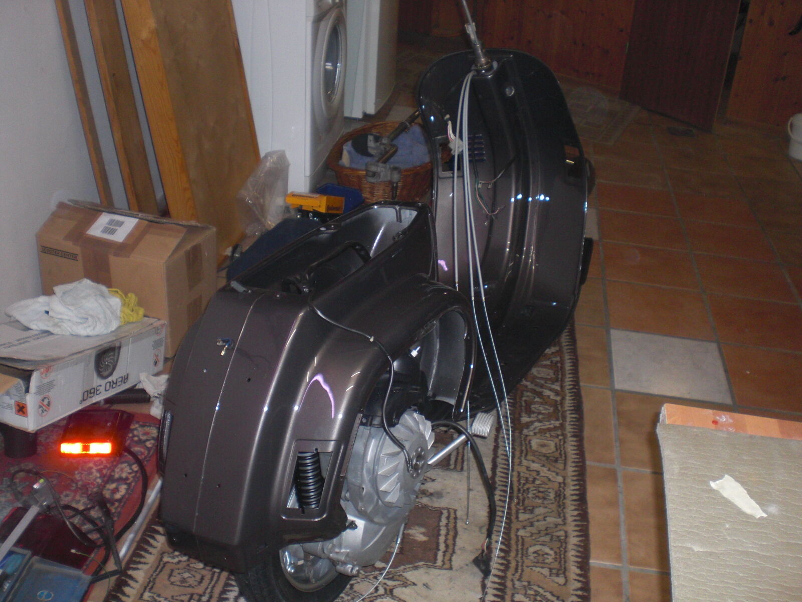

Das problem kenne ich mit dem warten, meine soll nächste Woche aus dem Lack kommen, freu.

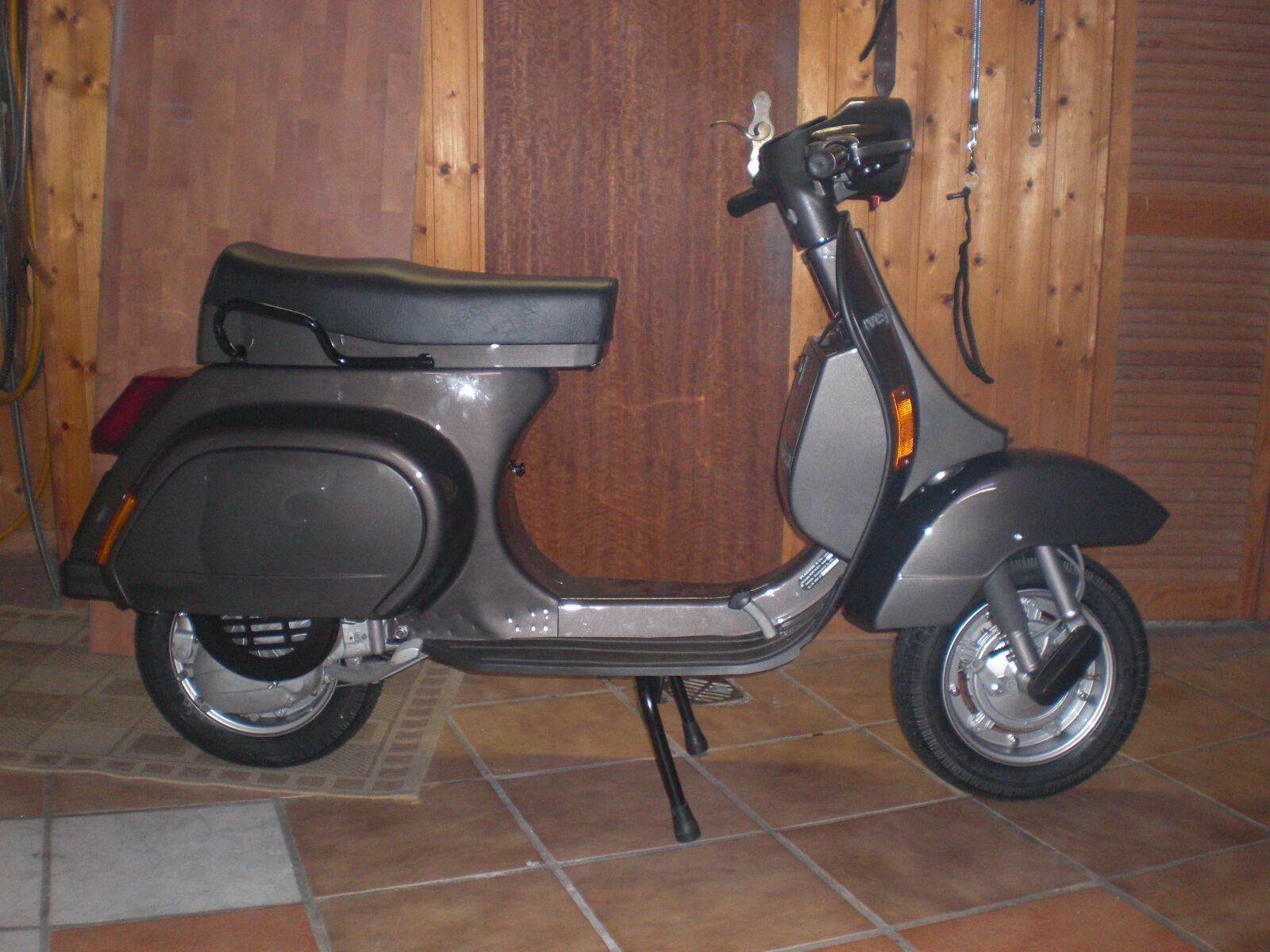

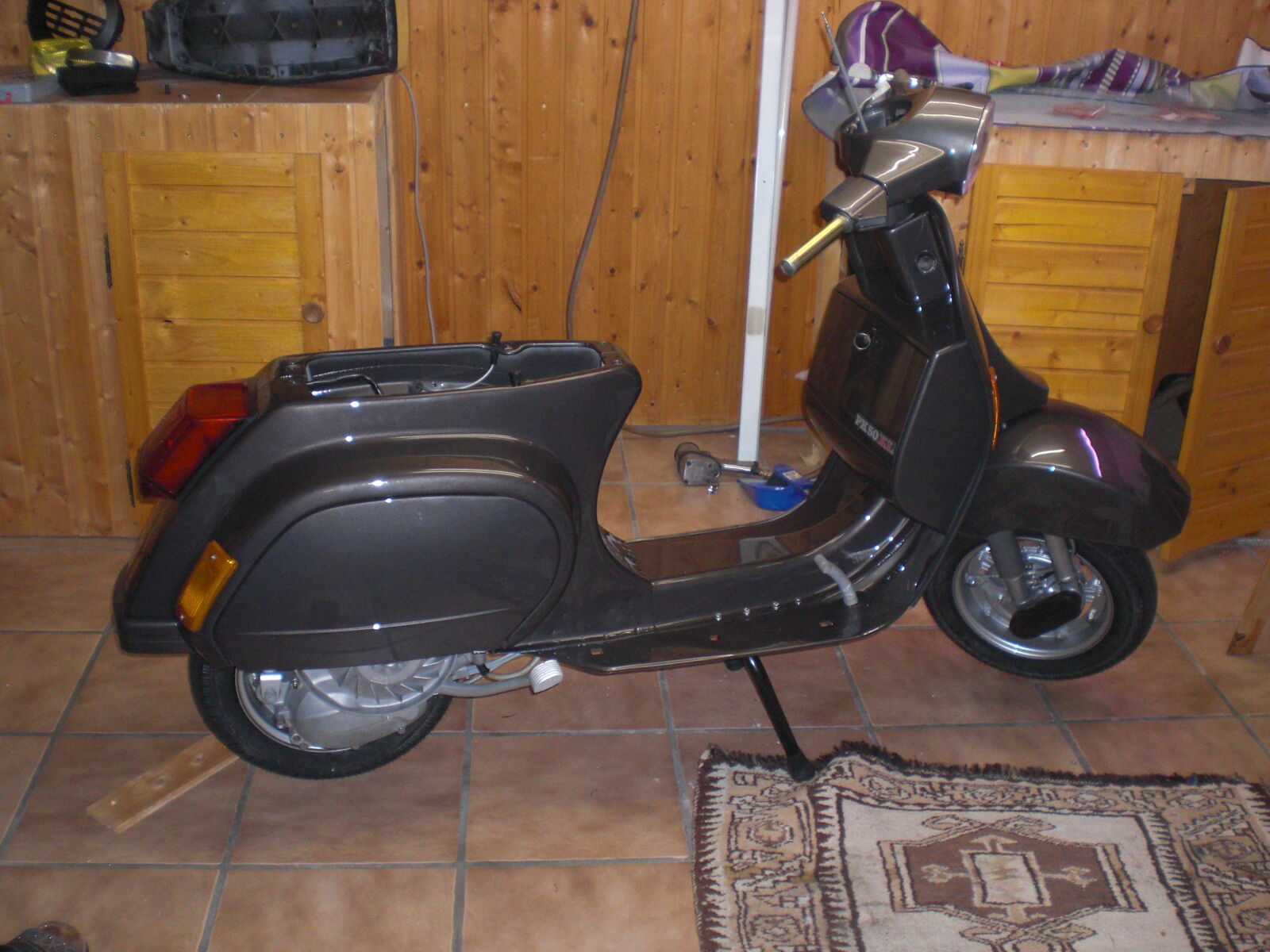

Aber dein Projekt sieht schon echt toppi aus, weiter so. Und bei dem Wetter mach fahren kein Spaß, das tröstet. -
Na das sieht doch schon mal sehr geil aus...

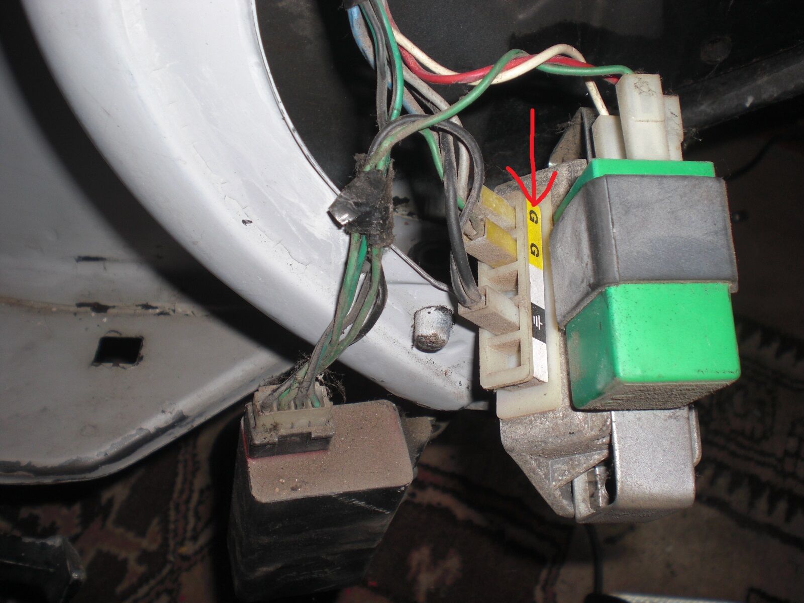

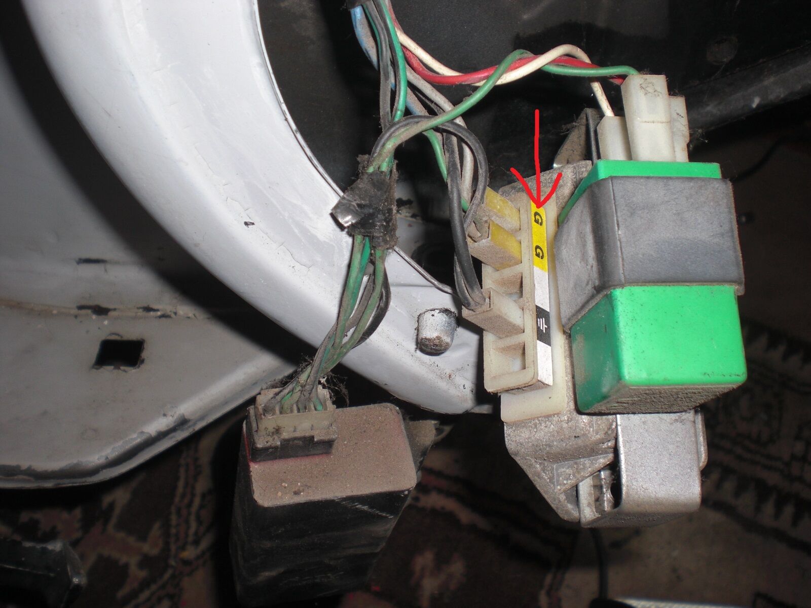

Ich brauche mal Hilfe !!!
Möchte gerne alle Lichter Testen und Strom anschliessen. Die soll ins Wohnzimmer und da hätte ich gerne das man über einen Schalter die Lichter an und aus machen kann.
Hat da jemand eine Idee
Auf das Kabel am Reglerausgang 12V geben. Dann geht die Elektrik wie sonst auch.
den 2. G von Links
