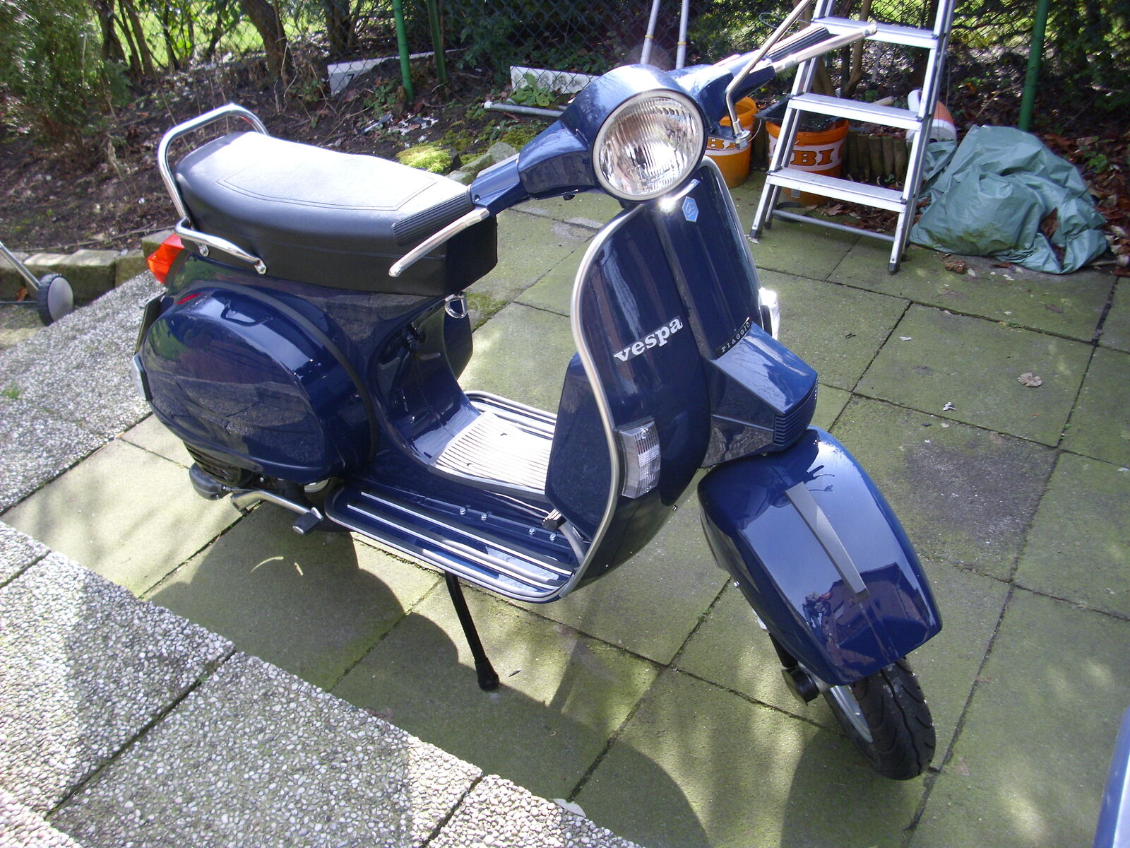

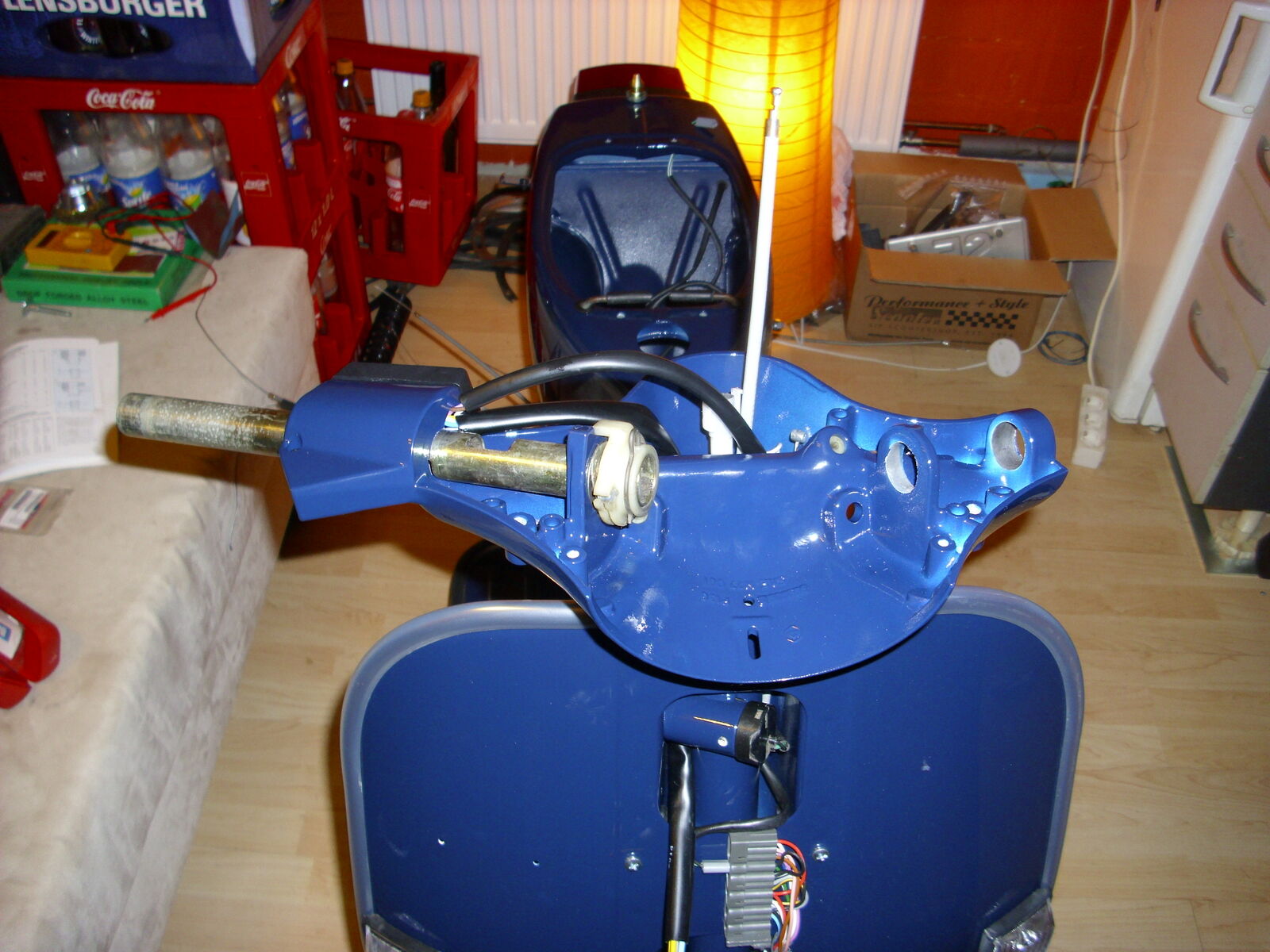

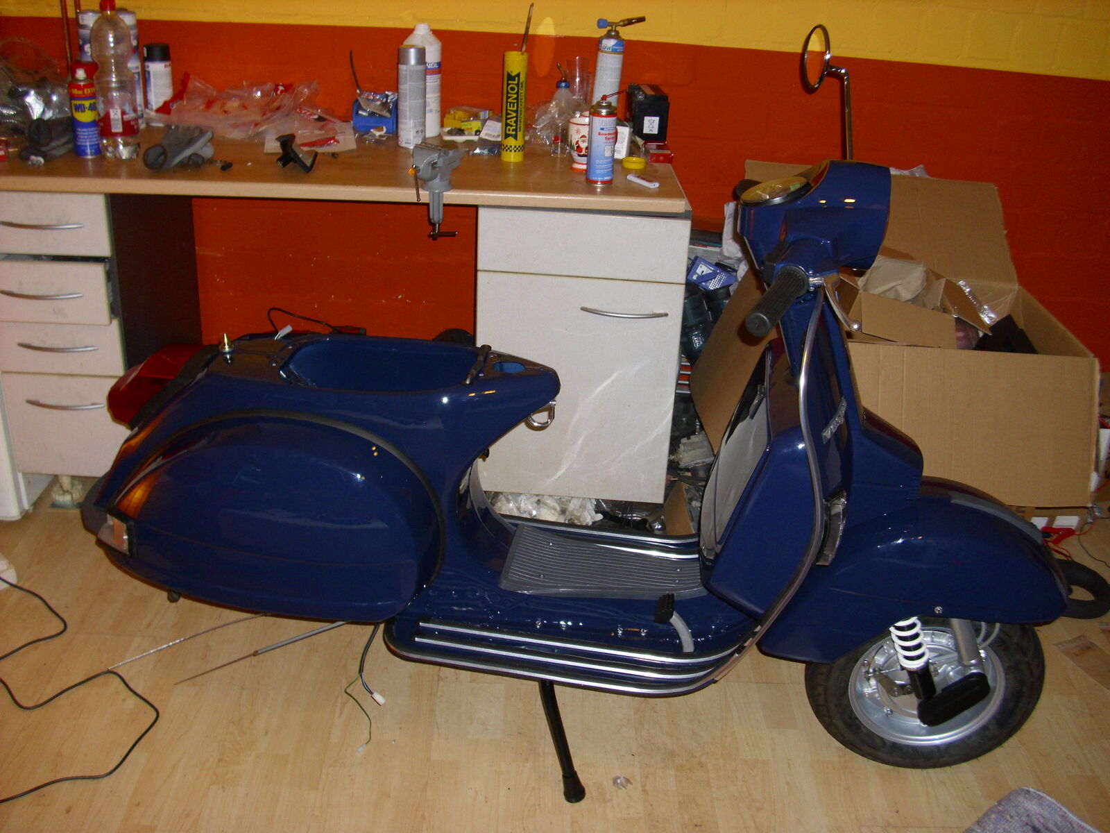

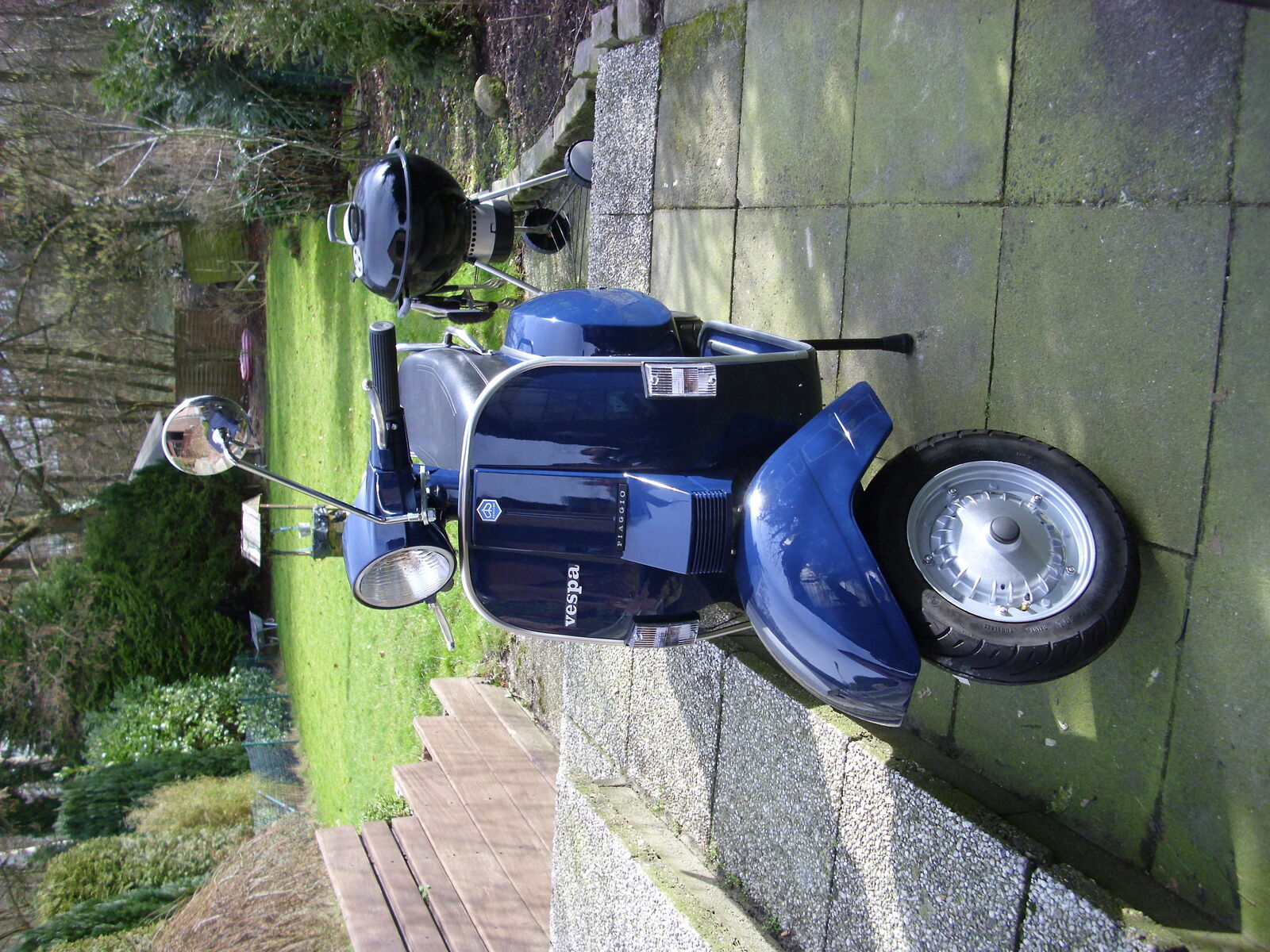

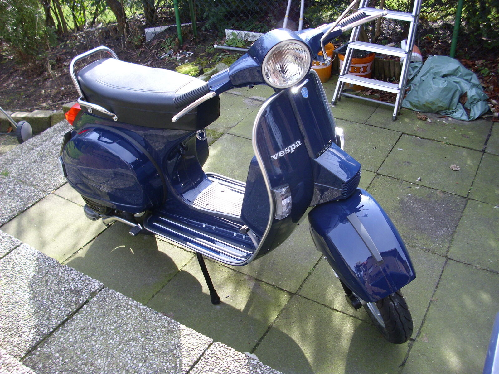

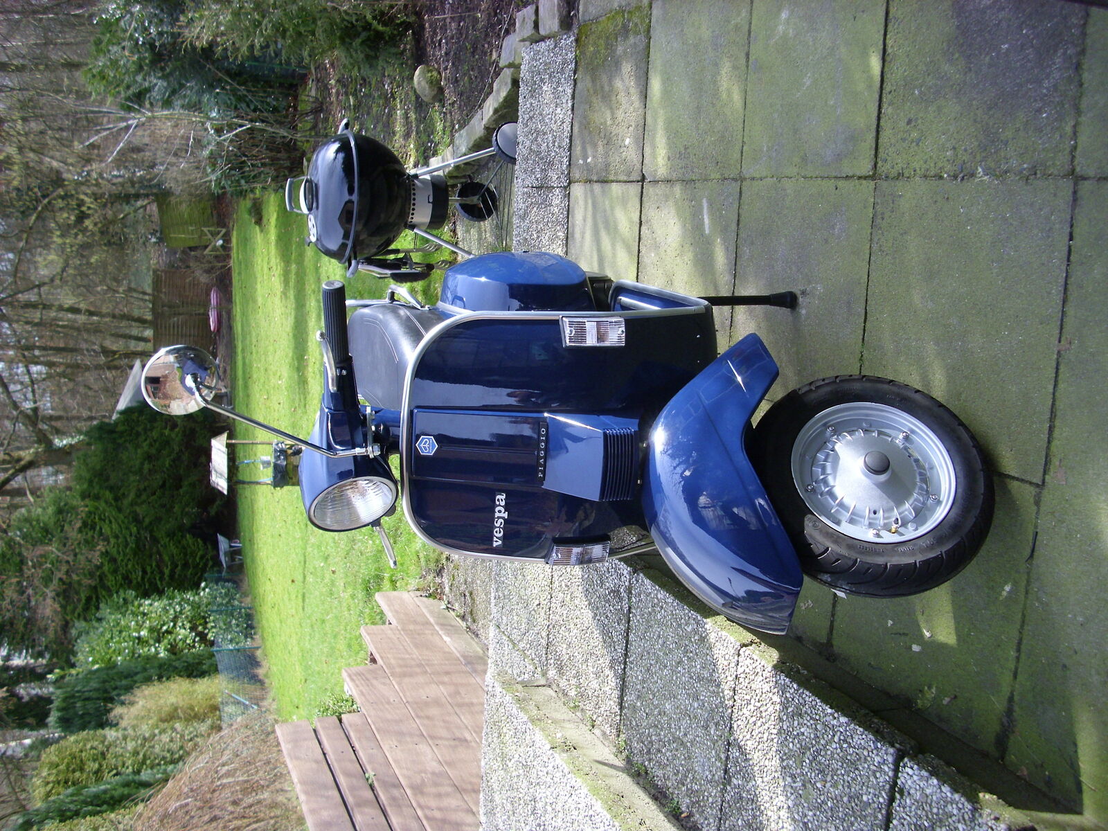

So heute finde ich dann mal Zeit meinen Restaurationstreat zu Ende zu pflegen. Leider sind mir ein paar Bilder verloren gegangen.
Heute war es dann soweit, Sprit rein und nach dem 3. Kick sprang der Motor sofort an. Dann ging es auch gleich los zur Probefahrt, zwei Kleinigkeiten muss ich noch machen aber im groben und ganzen läuft sie sehr gut und hat spührbar richtig druch, leider muss ich mich noch ein wenig gedulden bis ich den Hahn mal richtig aufreißen kann aber sie häng schon jetzt viel besser am Gas also früher.
Und jetzt die Bilder:
Das erst mal wieder auf eigenem Fuß:
Lenkkopf Montage:
Jetzt kann Sie auch wieder gucken:
Und nochmal von der Seite:

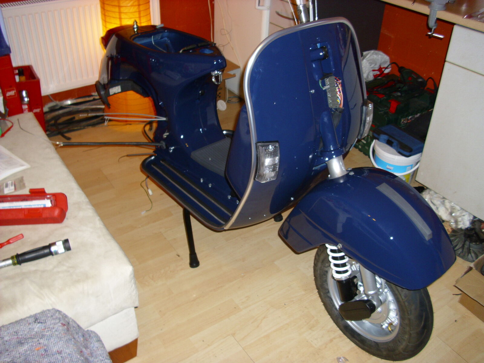

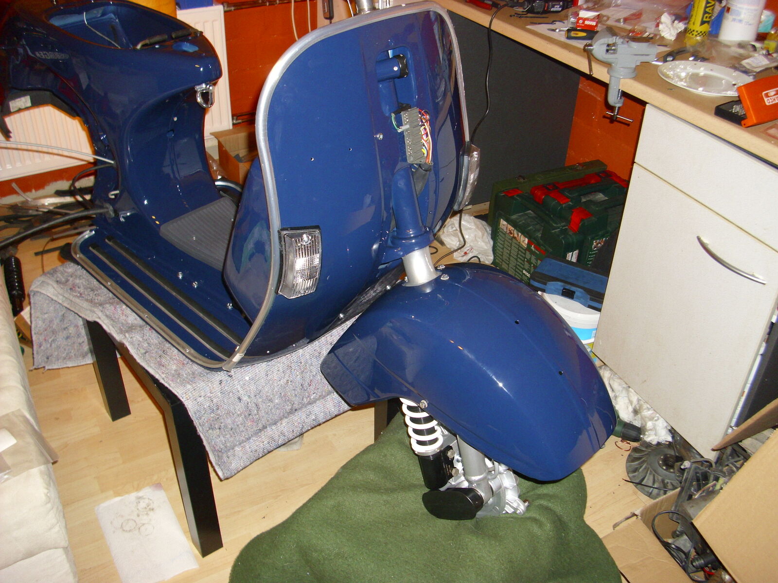

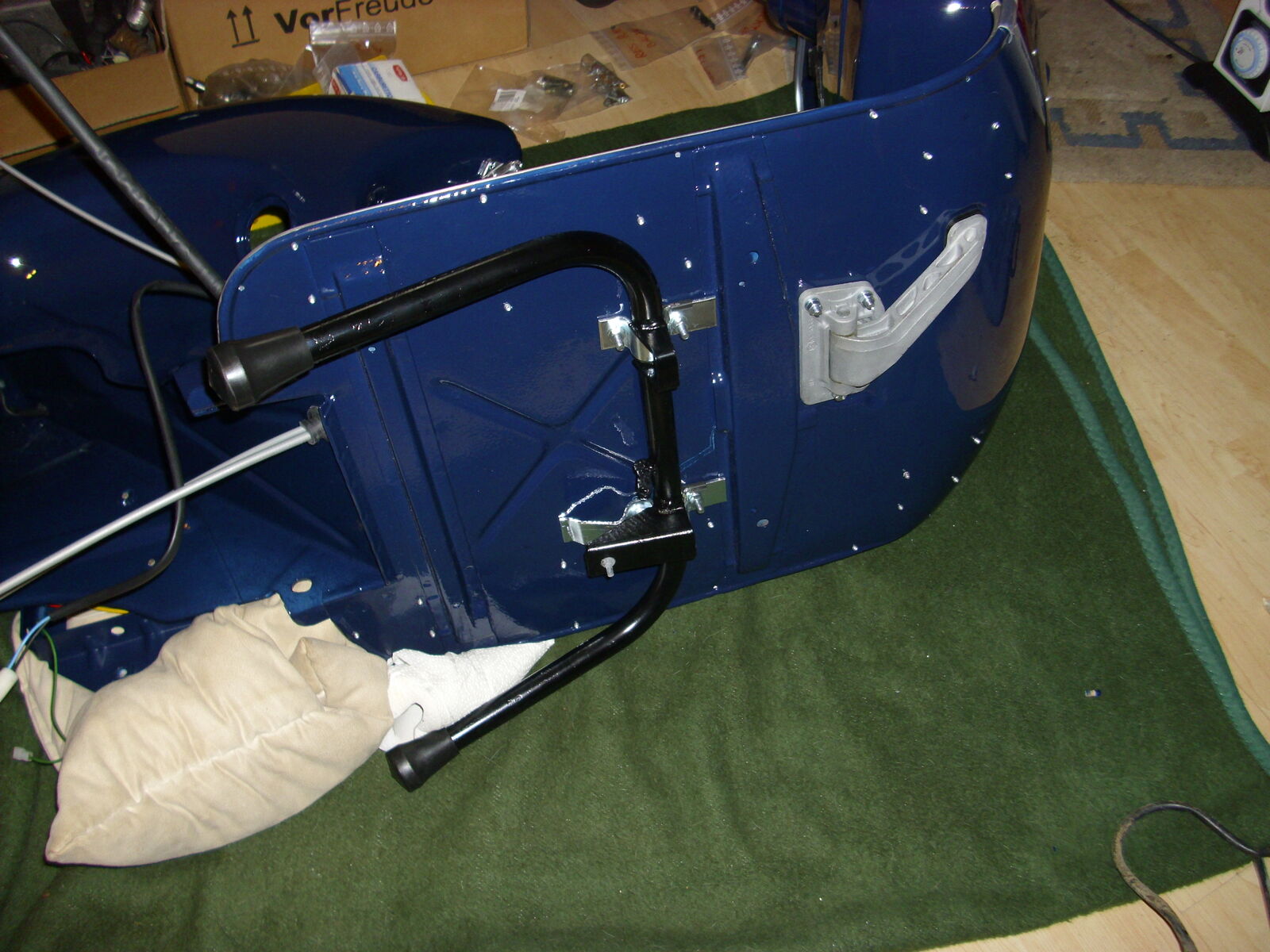

Weiter gehts...

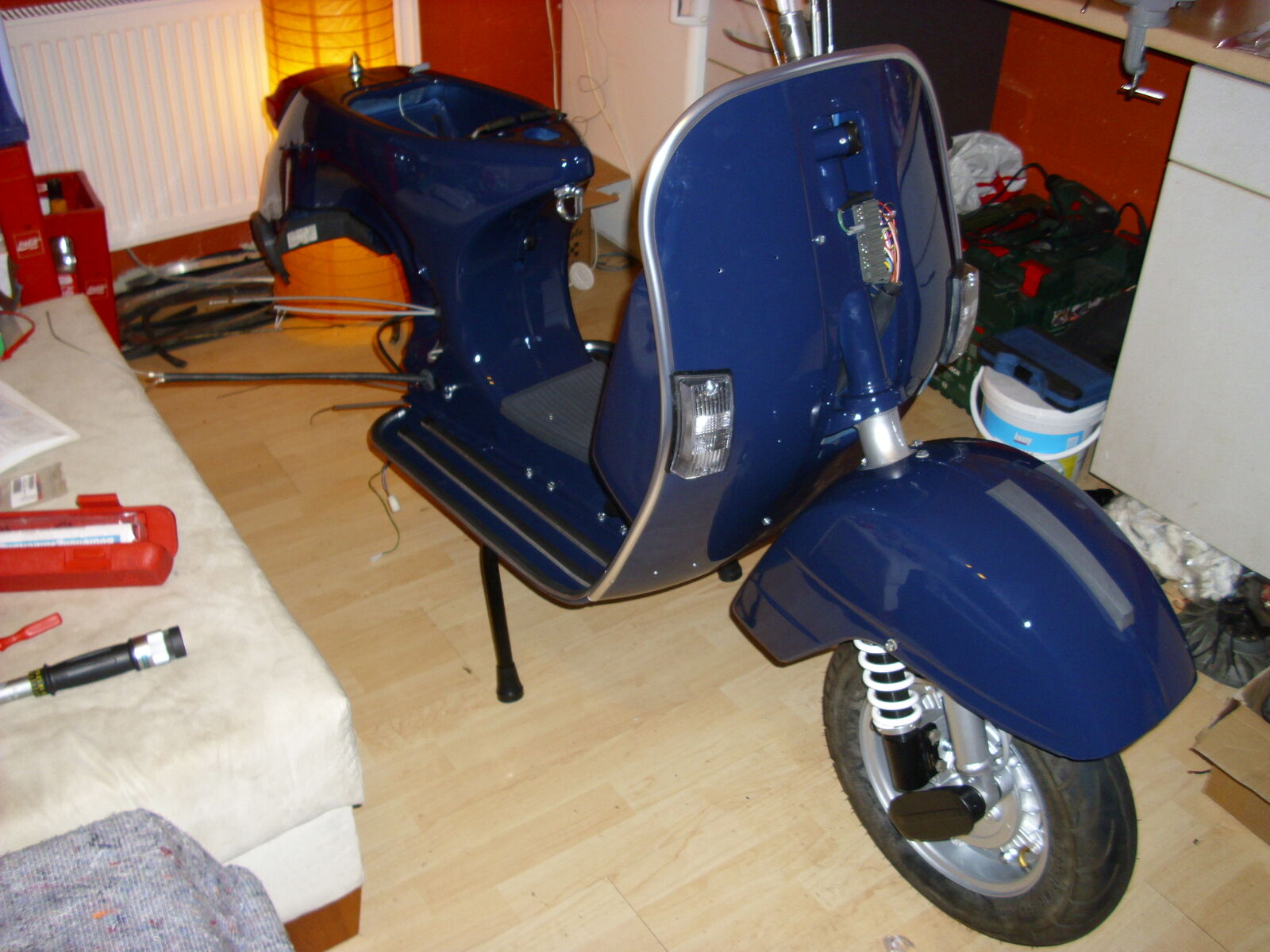

Heute hab ich dann dann das Bremspedal eingebaut und den Ständer. Dann konnte die gute wieder auf den Tisch. Dann im Tankbreich die Bodenplatte und die Verschlüsse für die Seitenhauben montiert.
Danach ging es dann erst mal mit der Gabel weiter, Kotflügel dran und dann das ganze in den Rahmen verbaut. Soweit dann erst mal für heute.
Das schöne an der Sache ist das ich fast nur Neuteile oder gereinigte Teile verwende, hab noch nie so saubere Finger beim Vespa schrauben gehabt
Unterseite
Gabel

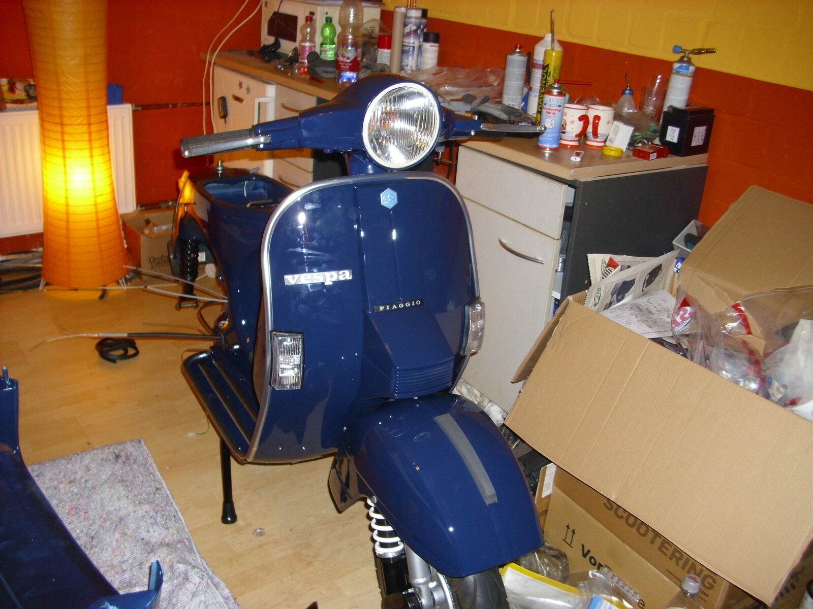

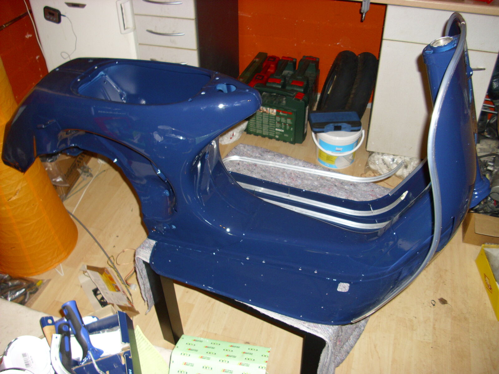

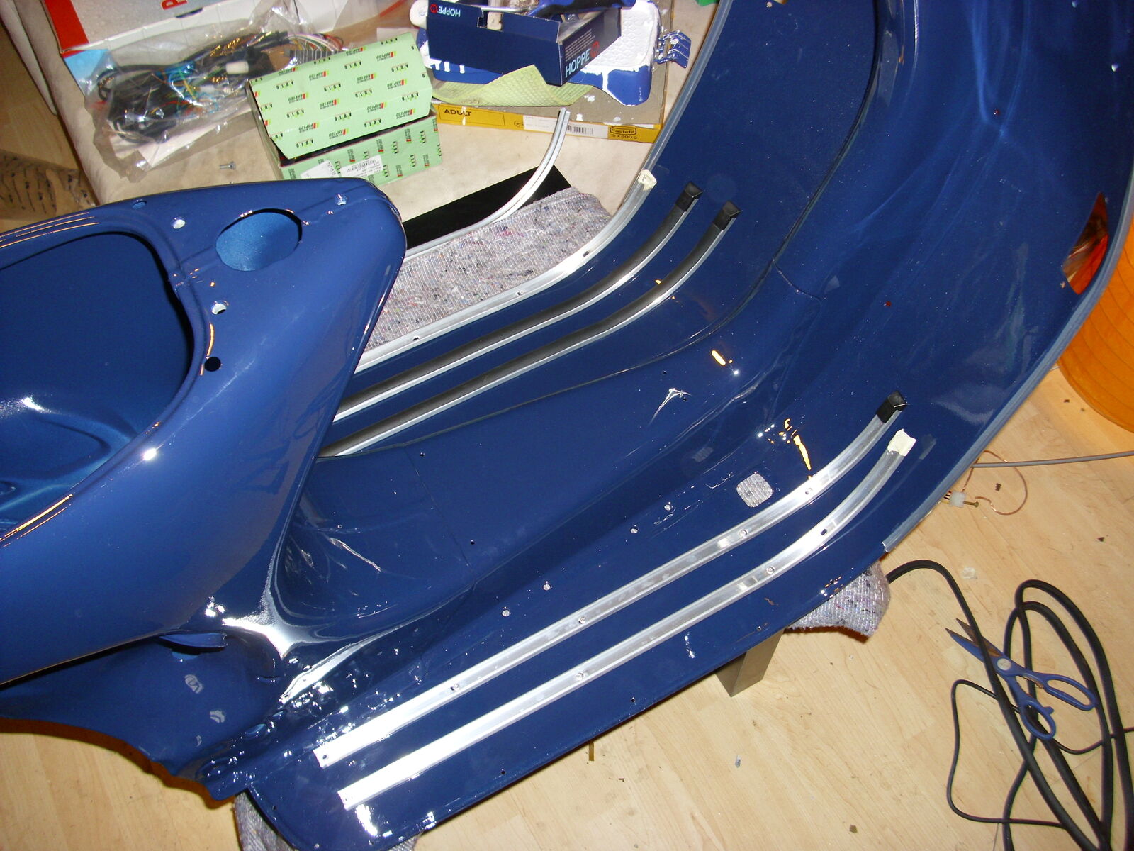

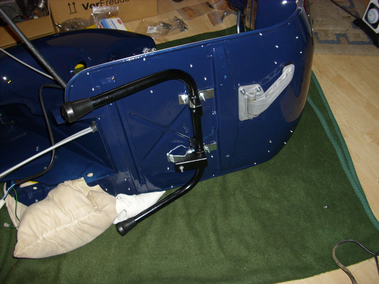

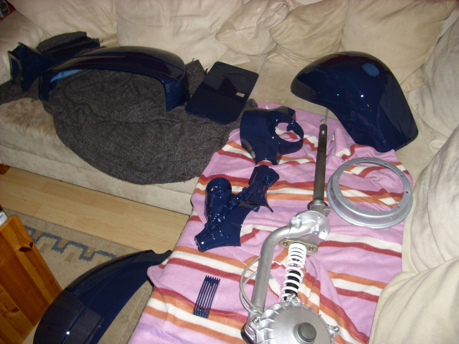

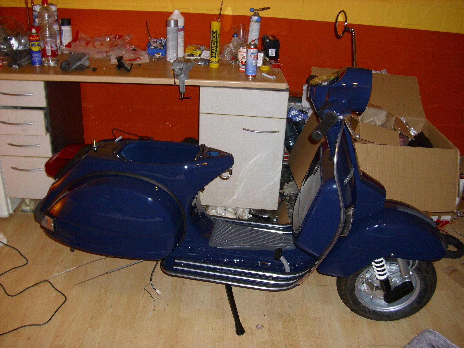

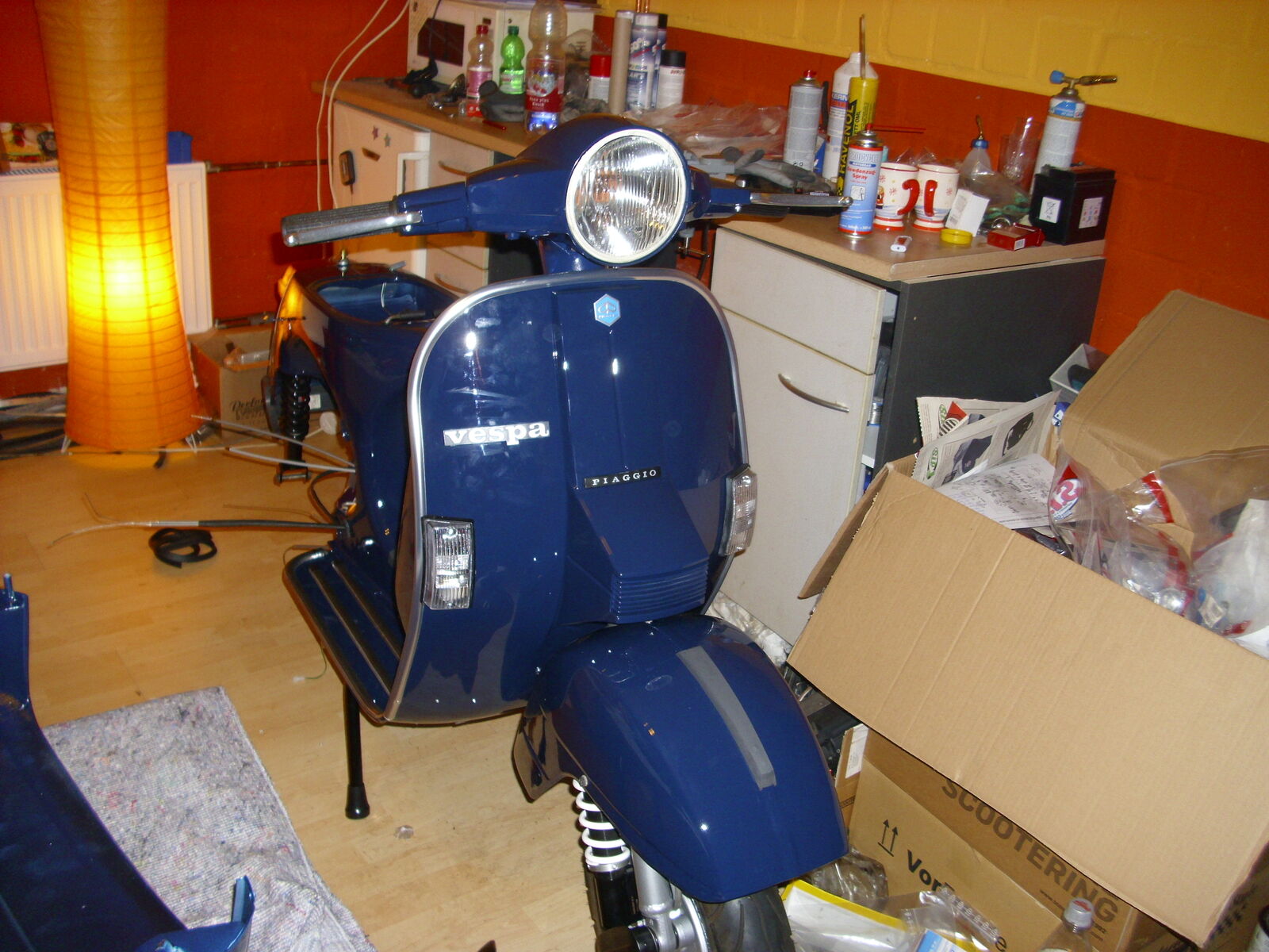

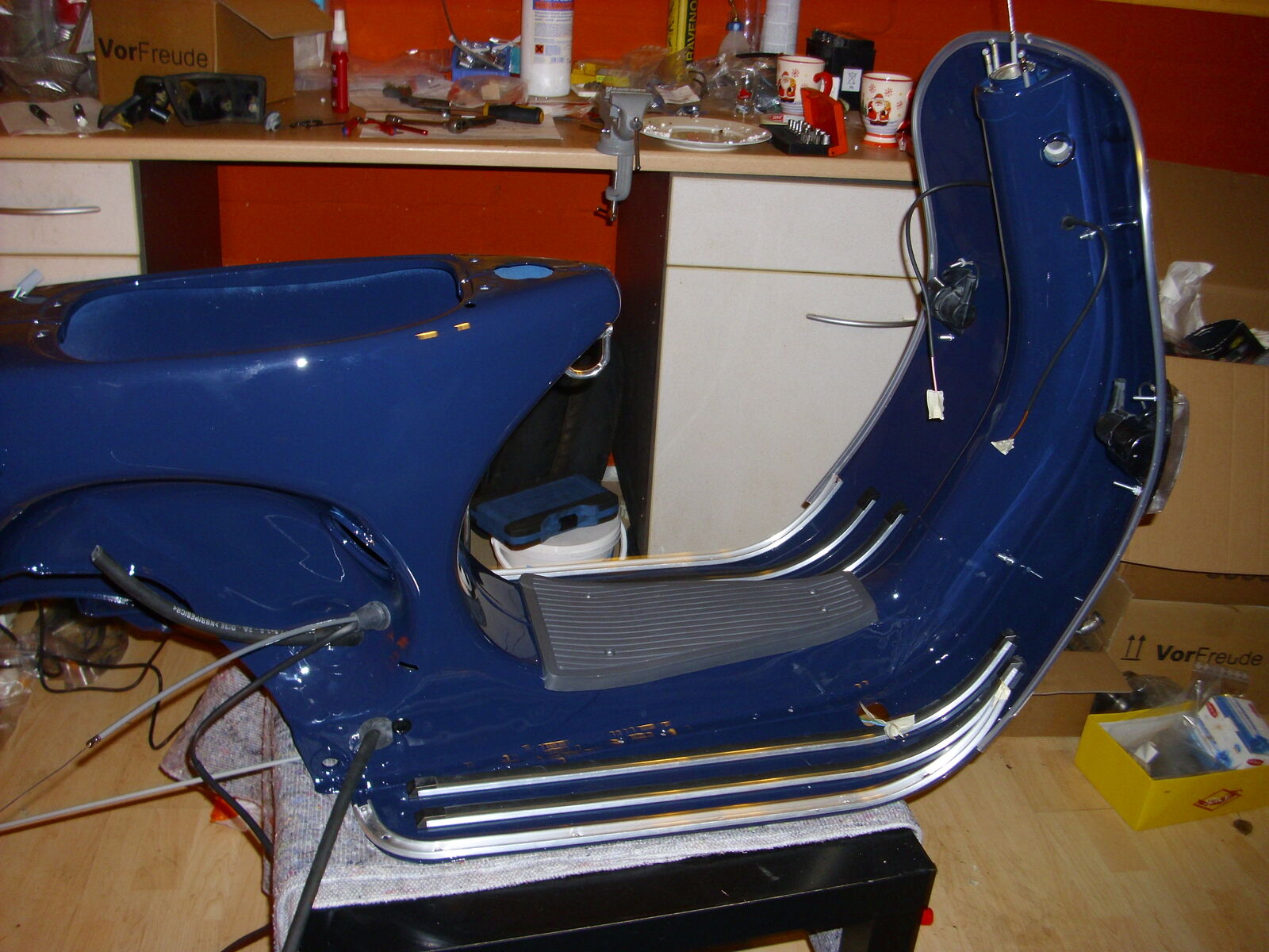

So, jetzt gab es endlich nach so langer Zeit die Teile vom Lackierer zurück, Ich bin super zufrieden mit dem Ergebnis und das läst dann auch schnell die lange Zeit vergessen.
Also ging es dann auch gleich los. Praktischerweise ist dann auch noch die Heizung für den Keller kaputt gegangen und es waren nur 8 Grad
. Egal dicke Jacke und los.

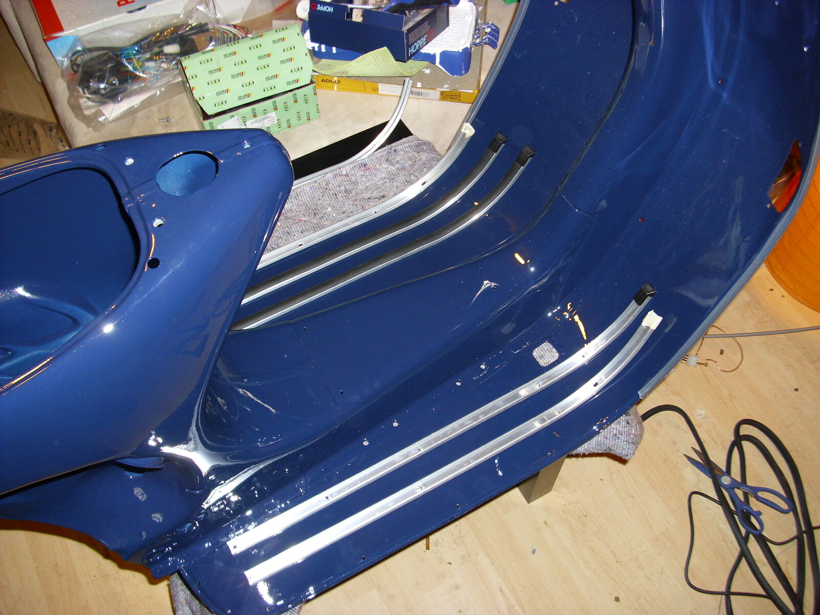

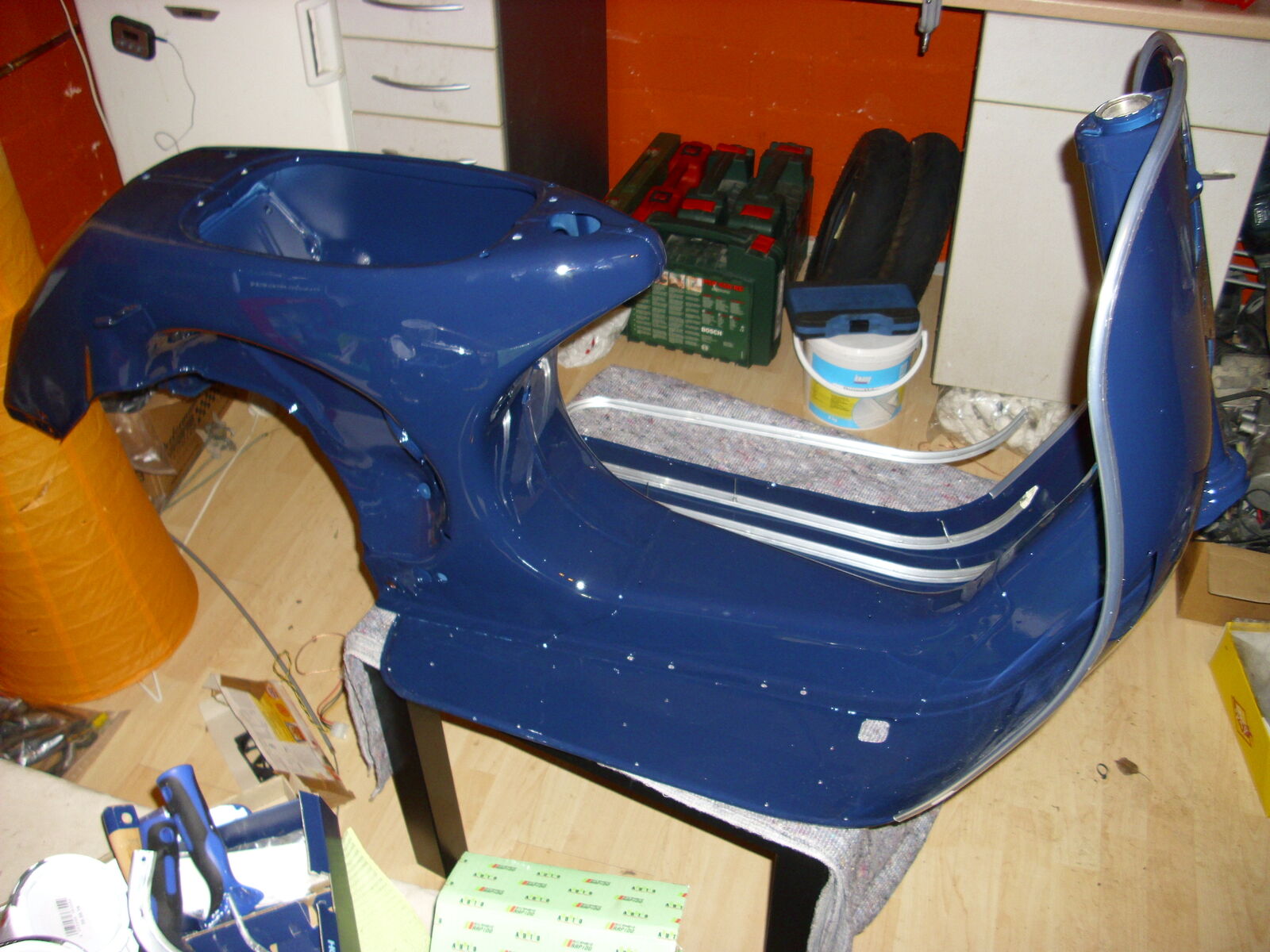

Als erstes hab ich dann mit den Fußleisten angefangen, das ist ja wohl das nervigste was es gibt! Vor dem Lackieren hab ich diese zwas grob angepasst aber trotzdem passten sie mehr schlecht als gut. Zusätlich hat der Lackierer ausversehend noch paar Löcher mit zu gespachtelt was die sache nicht unbedingt einfacher macht.
Die äußeren hab ich dann vorne erst mal nicht fest gemacht, muss noch den Keder durchbohren und dann mache ich diese noch fest.

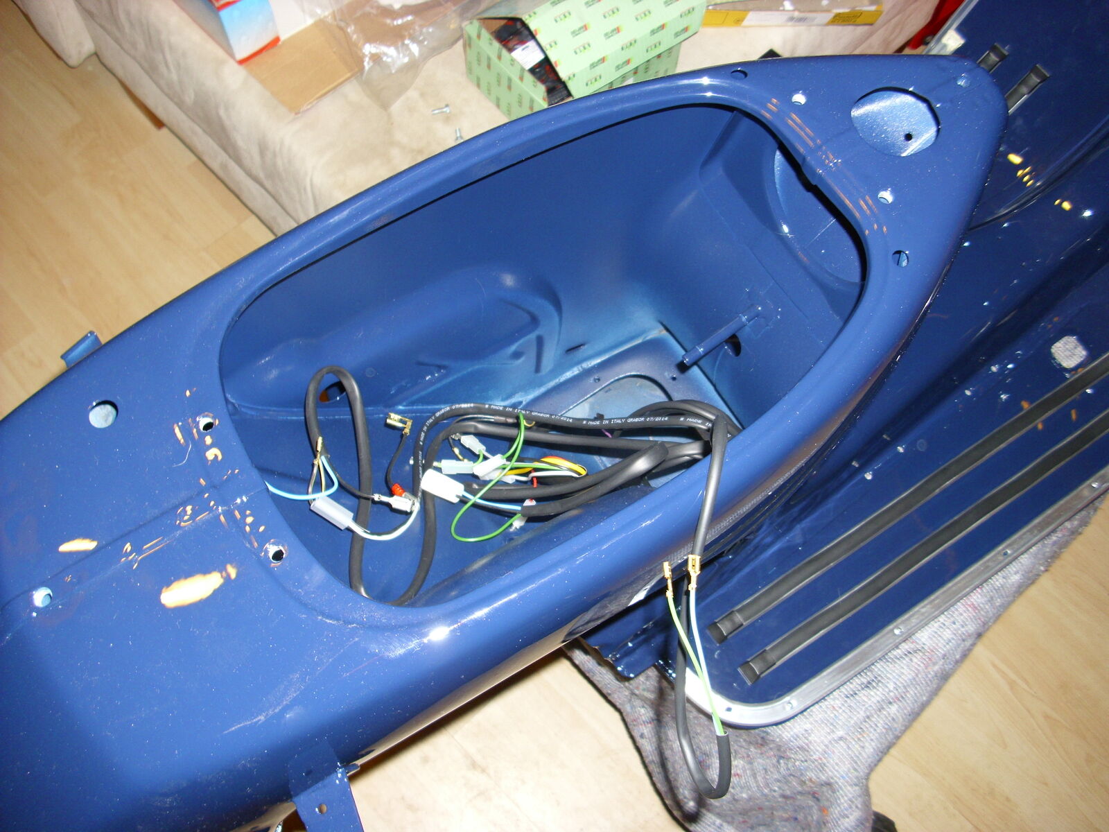

Weiter ging es mit dem neuen Kabelbaum, das war einfach als gedacht, von der Tankseite nach vorne mit einem Band durchgezogen und fertig, 3 min Sache.
Dann Bilnker vorne eingesetzt und angeschloßen, Rücklicht eingebaut, Blickerbuchsen für die Kotflügel eingebaut und angeschlossen. Dann Bowdenzüge wieder eingezogen.

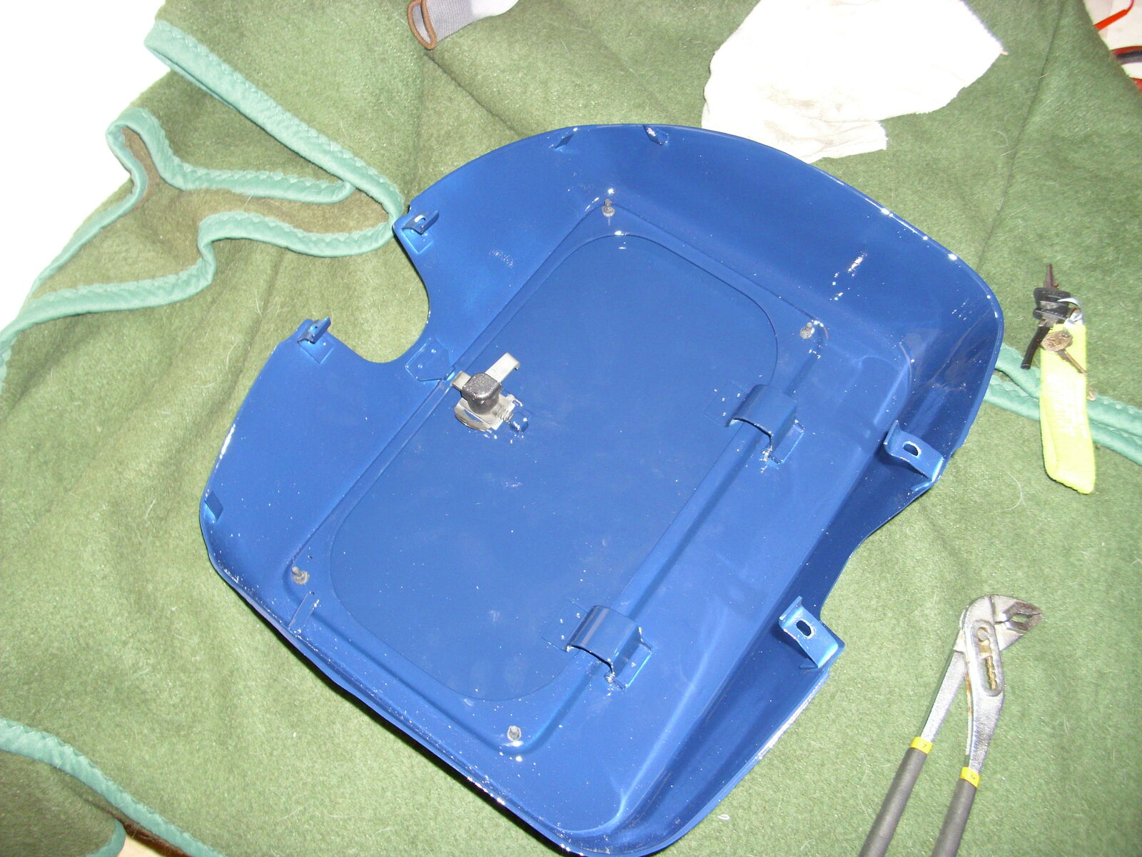

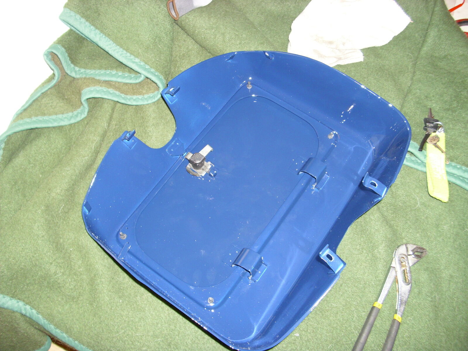

Danach ging es dann gleich mt der Montage von dem Staufach weiter, Deckel wieder eingebaut und diverse Gummistöpsel. Staufach dann gleich an die Vespa gebaut. Dann noch das Zündschloss eingebaut, mit neuem Schließzylinder, jetzt hab ich endlich nur noch einen Schlüssel für alles und nicht 3 wie vorher
. So das war es dann erst mal für heute, morgen geht es weiter.
Hier dann noch paar Bilder...

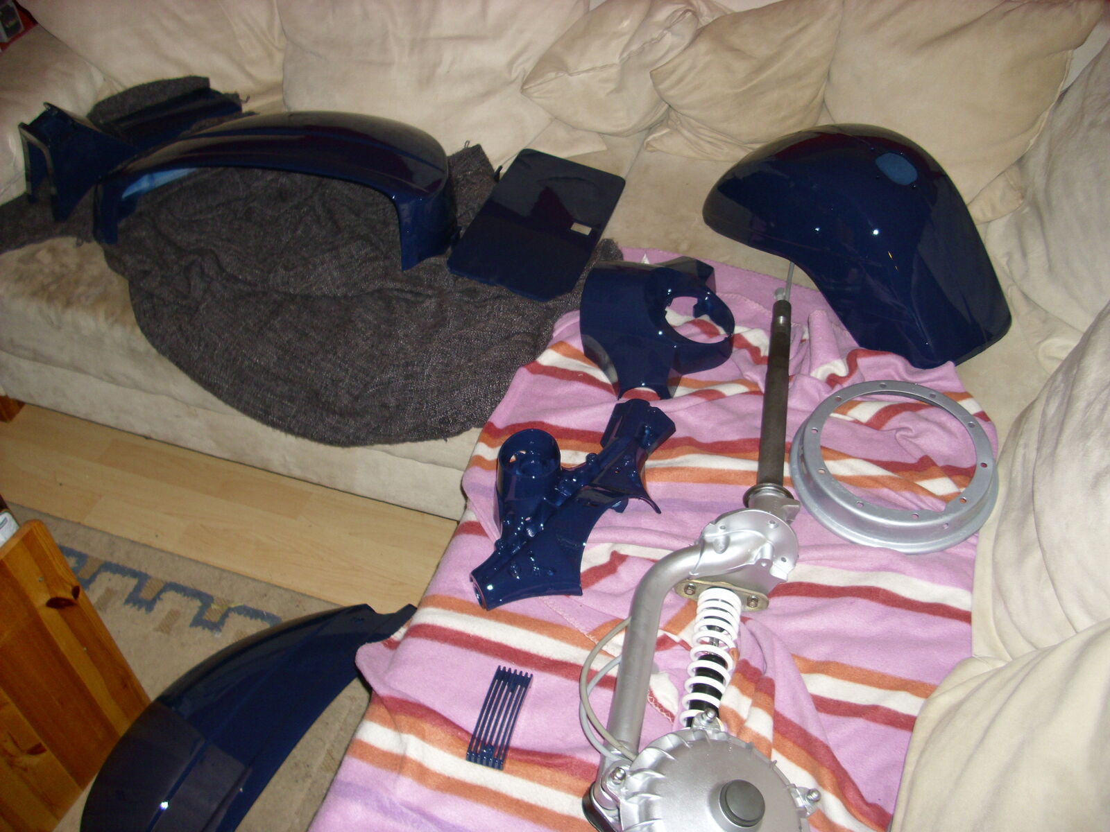

Hier mal ein Haufen Teile, das Bild triffe die Farbe am besten, die anderen sind komischerweise ziemlich hell???
Los gehts mit den Fussleisten
Fussleisten erst mal Pause
Kabelbaum einziehen

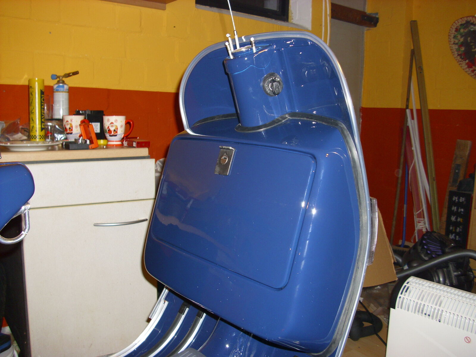

Staufach Deckel und Schloss eingebaut
Staufach eingebaut und Feierabend für heute
