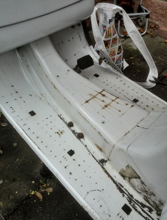

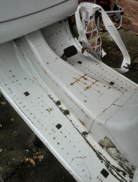

    Heute wurden von mir die Seitenbleche lackiert, leider war es doch nicht der richtige Weisston
    daher wollte ich fragen welches weiss das sein könnte.

    Ich würde auf die Piaggio Farbnummer 693 tippen. Schau mal in deinem Handschuhfach nach, ob da noch ein kleiner silbriger Aufkleber mit einer Nummer vorhanden ist, das wäre dann die Farbbezeichnung. Alternativ kannst du die Nummer auch auf deiner Betriebserlaubnis als handschriftlichen Eintrag finden, wenn es noch die originale BE und keine Zweitschrift ist. Dann müsste irgendwo am oberen Rand der Papiere eine 6-stellige Zahlenkombination zu finden sein, die letzten 3 Ziffern sind die Farbnummer.
    Bestellbar sind Originalfarbtöne z. B. auf .

    Leider besitze ich nur die Zweitschrift daher, habe ich keinen Eintrag über die Nummer
    Bist du dir sicher mit der 693 ist eine Xl2 bj91

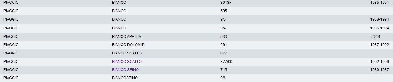

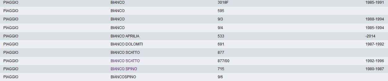

    kleine auswahl an möglichen farbtönen

    Danke dir aber das hilft mir leider nicht.

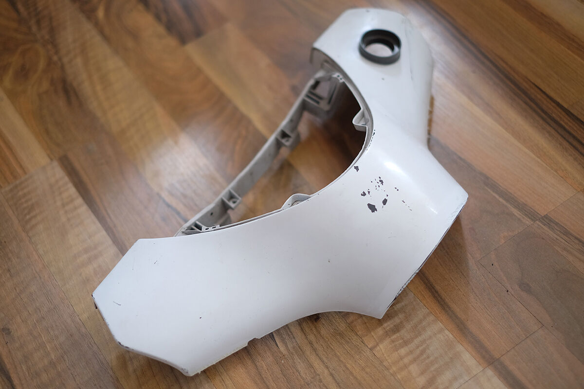

    Hier nochmal ein Bild in guter Qualität
    Dankbar für Tips
