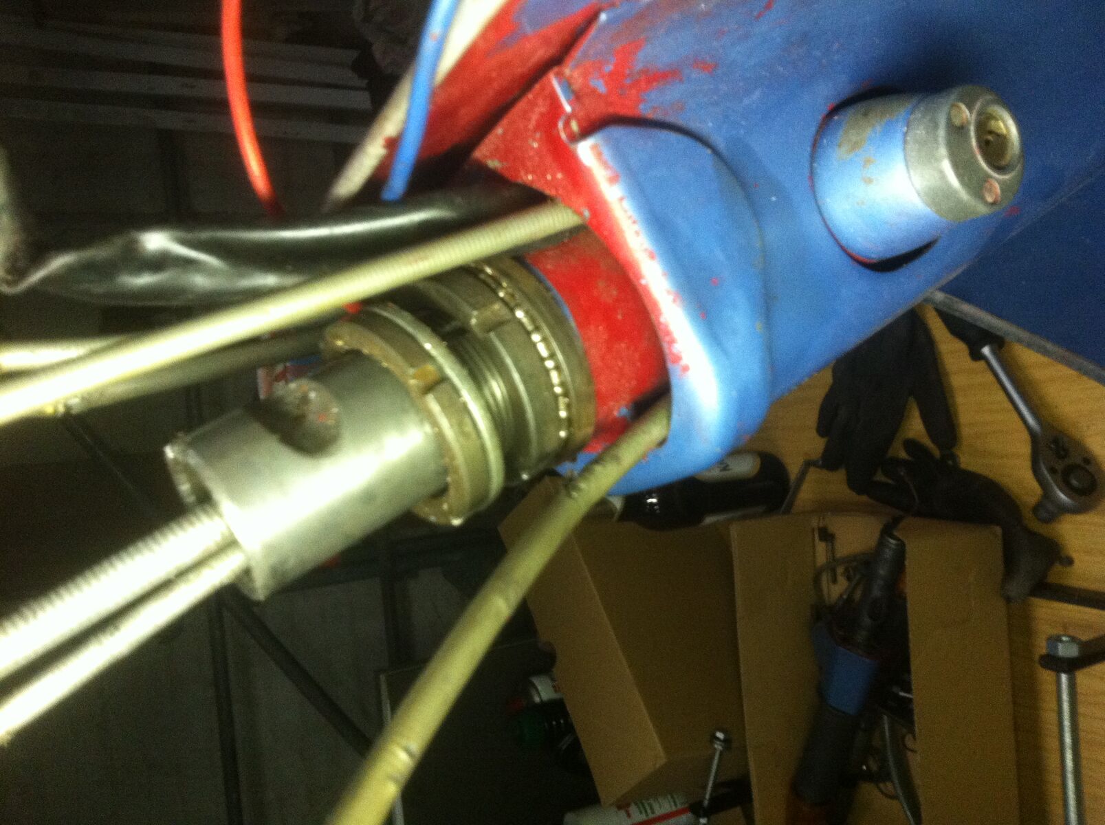

    Hallo Zusammen,
    ich bin demnächst soweit und werde meine PK 50 wieder zusammen bauen. Hat jemand Bilder wie die Züge, gas, schaltung, bremse usw. aus dem Gabelrohr raus kommen.
    Wäre mir ne echte Hilfe, ich kann mich nicht mehr so genau errinnern, hab zwar Fotos gemacht aber irgendwie komm ich nicht ganz klar. Also, wenn jemand ein Foto hat wie die Züge, in welcher Anordnung oben am Lenker raus kommen, her damit. Vorab schon mal vielen dank. Gruß Kurt

    Ich kann nur für V50 sprechen, denke aber wird genauso sein, ansonsten wird mich schon einer korrigieren.
    Aus der Sicht von oben auf die Lenkeraufnahme
    Vorderbremse und Tachowelle kommen aus dem Gabelrohr
    linke seite normal beide schaltzüge und kupplung, wobei ich z.B. mit Absicht den Kulu Zug nach rechts verlegt habe (Geschmackssache)
    Gas auch rechte Seite
    hoffe hab nix vergessen
    Editho sagt: Hier noch n Pic , nicht das beste aber...
    Einmal editiert, zuletzt von hosch (November 19, 2014 at 12:13)

    Danke, das hilft mir schon weiter.
    Das mit der Tachowelle und Vorderbremse war mir nicht mehr ganz klar.
