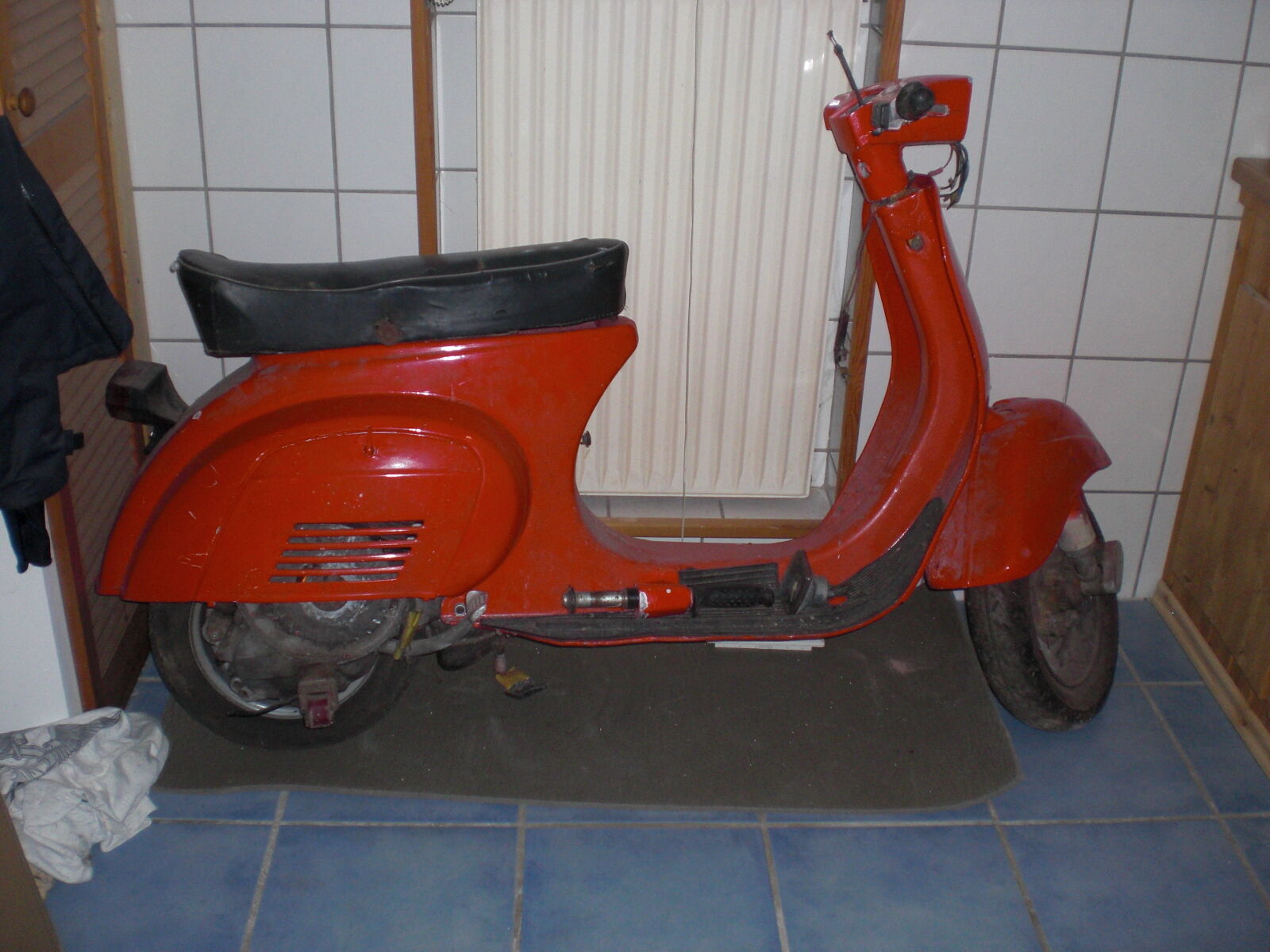

    Hallo Gemeinde
    Habe mir einen 2. Roller zugelegt und ein paar Fragen.
    Es sind keine Papiere und kein Typenschild dabei.
    Auf dem Rahmen steht die Nummer V5A2T 72412 Also eine Spezial 1972. 3 Gang
    Meine Frage ist hatte die Blinker, hatte die Gummimaten und welches Rücklicht würde das Orginale sein ???

    [lexicon='Lenkerendenblinker',''][/lexicon], keine Gummimatten am Trittbrett, Rücklicht Siem mit Alugehäuse und großem, senkrechtem Reflektor.

    Das meinte ich, bin mir aber inzwischen aufgrund der Antworten in deinem parallelen Topic im GSF nicht mehr 100% sicher. Dort hat ja jemand ein Foto einer Erstserien Special in giallo cromo eingestellt, die das Rücklichtglas mit kleinem Reflektor montiert hat. Kommt halt darauf an, ob Verkabelung für ein Bremslicht vorhanden ist. Ohne Bremslicht großer Reflektor, mit Bremslicht kleiner Reflektor. Die Bremslichtsofitte würde vom großen Reflektor verdeckt und dadurch in der Sichtbarkeit eingeschränkt.

    Bremslichtschalter ist vorhanden. Kabel liegen keine mehr.
