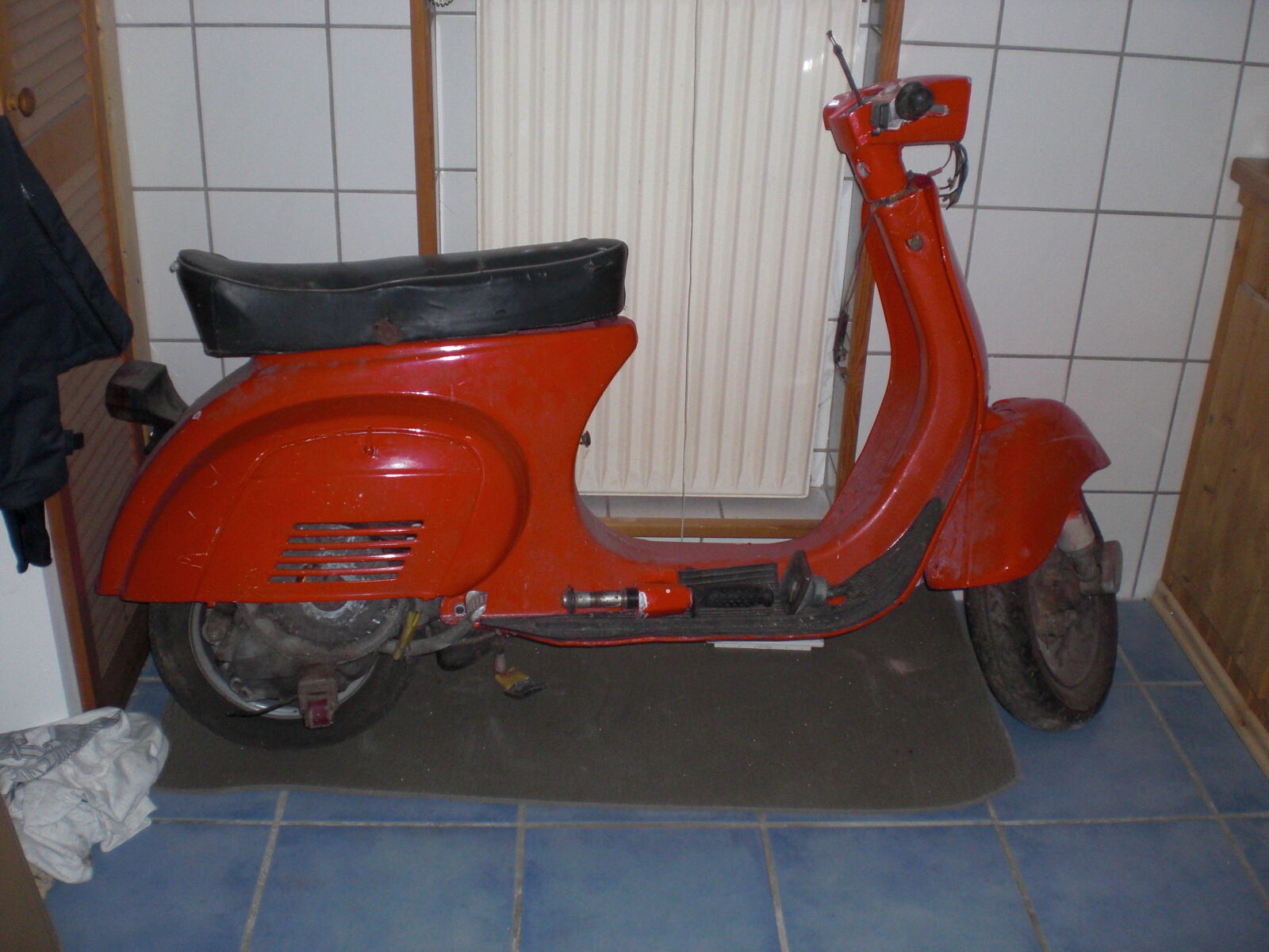

Vespa 50 Spezial: Welche Ausstattung war 1972 dabei?
[lexicon='Lenkerendenblinker',''][/lexicon], keine Gummimatten am Trittbrett, Rücklicht Siem mit Alugehäuse und großem, senkrechtem Reflektor.
Danke
Also meinst Du dieses ?
Das meinte ich, bin mir aber inzwischen aufgrund der Antworten in deinem parallelen Topic im GSF nicht mehr 100% sicher. Dort hat ja jemand ein Foto einer Erstserien Special in giallo cromo eingestellt, die das Rücklichtglas mit kleinem Reflektor montiert hat. Kommt halt darauf an, ob Verkabelung für ein Bremslicht vorhanden ist. Ohne Bremslicht großer Reflektor, mit Bremslicht kleiner Reflektor. Die Bremslichtsofitte würde vom großen Reflektor verdeckt und dadurch in der Sichtbarkeit eingeschränkt.
Danke !
Bremslichtschalter ist vorhanden. Kabel liegen keine mehr.
