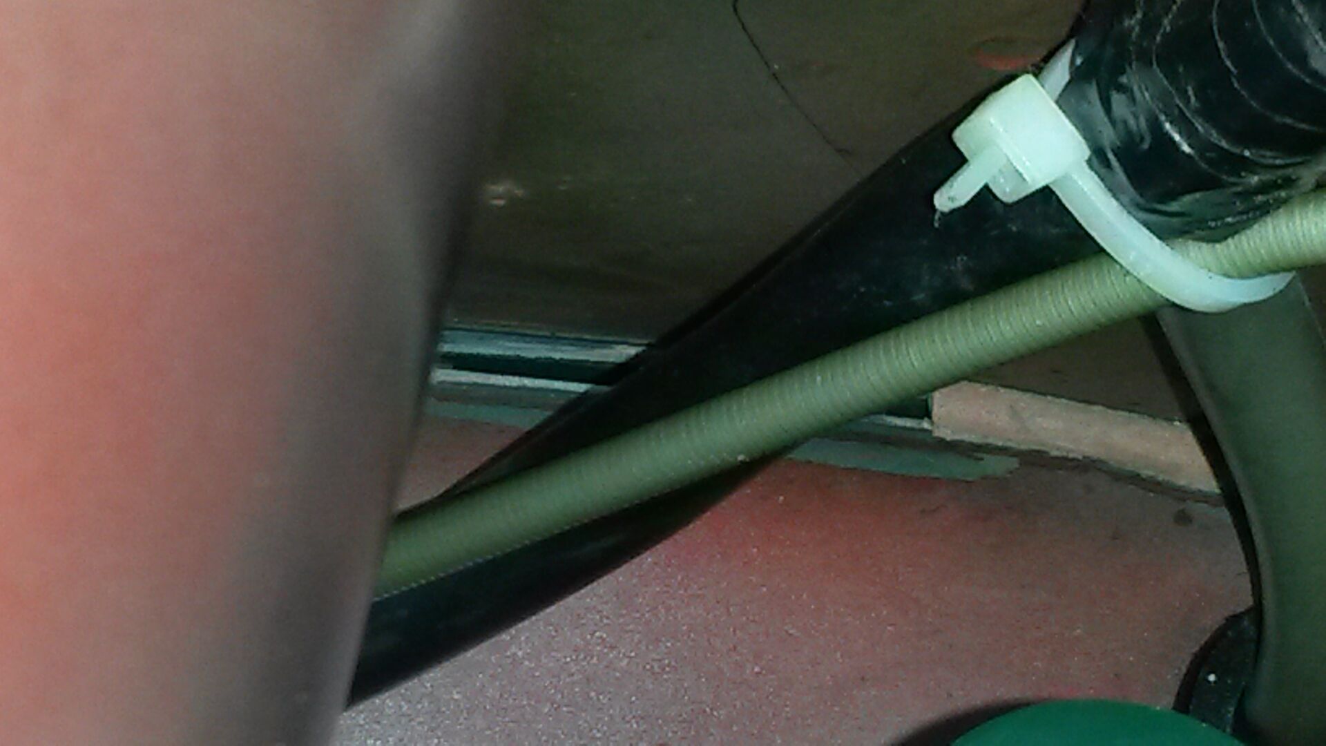

  • Hallo, ich bin mir nicht sicher ob das Problem hierhin gehört.
    An meiner PK löst sich im Vergaserraum wo die einzelnen Rahmenteile zusammengepunktet sind die Dichtmasse ab und zwar so gut wie komplett. Man kann die einzelnen Brocken von Hand ablösen, nach all den Jahren sind die Teile hart und spröde. Jetzt ist halt überall ein Spalt in dem Rahmen wo nun Wasser optimal eindringen kann. Ist es jetzt dringend notwendig da etwas zu unternehmen. Wenn ja, welche Pampe schmiere ich da in die Zwischenräume. Anbei ein Bild. Danke und Gruß
  • Da würde ich einfach so eine Rahmenknete aus dem Autozubehör reindrücken. Bei meiner PK rasselt es da nach fast 30 Jahren auch munter. Ist mir aber egal, da sie bei -regen eh nicht bewegt wird.
