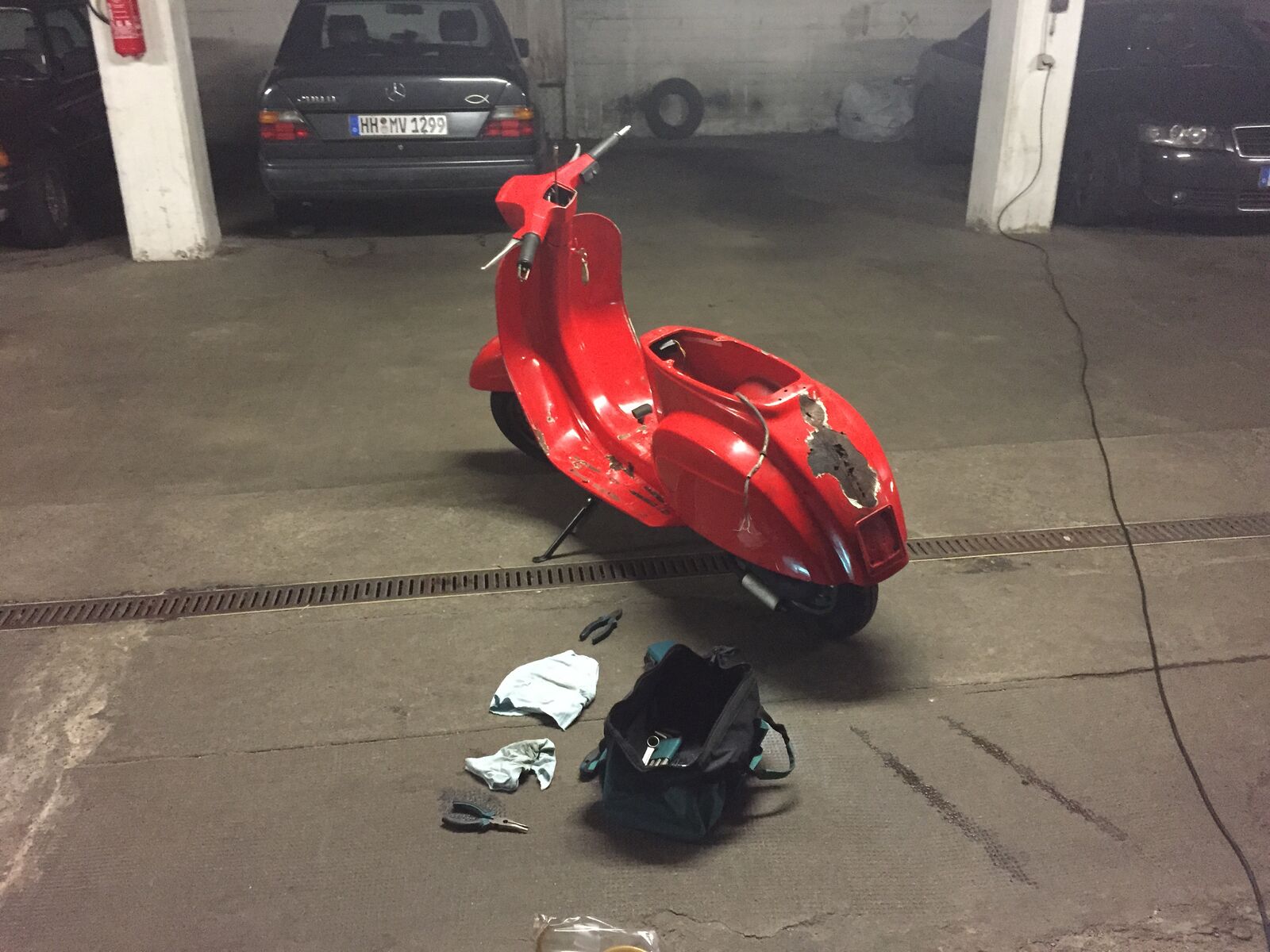

  • Nachdem ich das gute Stück für den Winter einmotten wollte, hatte ich die Durchrostung an der Stoßdämpferaufnahme gesichtet.
    Also hatte ich Stück für Stück die Vespa auseinandergebaut... nun steht sie fast roh bei mir im Keller :)
    Nächste Woche gebe ich sie zum Sandstrahlen, oder Trockeneisstrahlen oder sonst was... muss mit dem Anbieter noch sprechen.
    Welche Gewinde sollte ich mit Schrauben / Mutter bestücken um diese vor dem Strahlen zu schützen?
    Das vom Lenkkopflager... da wollte ich das alte Lager und die Muttern drauflassen... sonst noch irgendwo?
