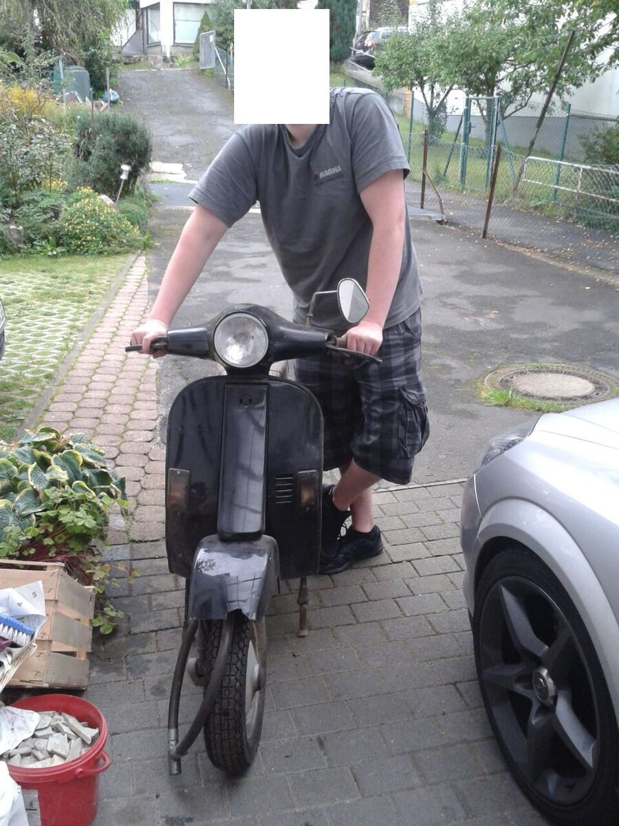

    Unerwartet bekam ich die Info, dass ich die Vespa haben könnte. Die Kleene war seit 3 Jahren nicht bewegt worden.
    Anfangs dachte ich mir, dass ich sie nur ein wenig aufpolieren will. Aber wie man sieht wurde es ein wenig mehr :)
    3 Tage nach dem Anruf.
    Ankunft bei mir.
    Gesicht musste ich leider zensieren. Ziehe eine sehr schlimme Grimasse :D

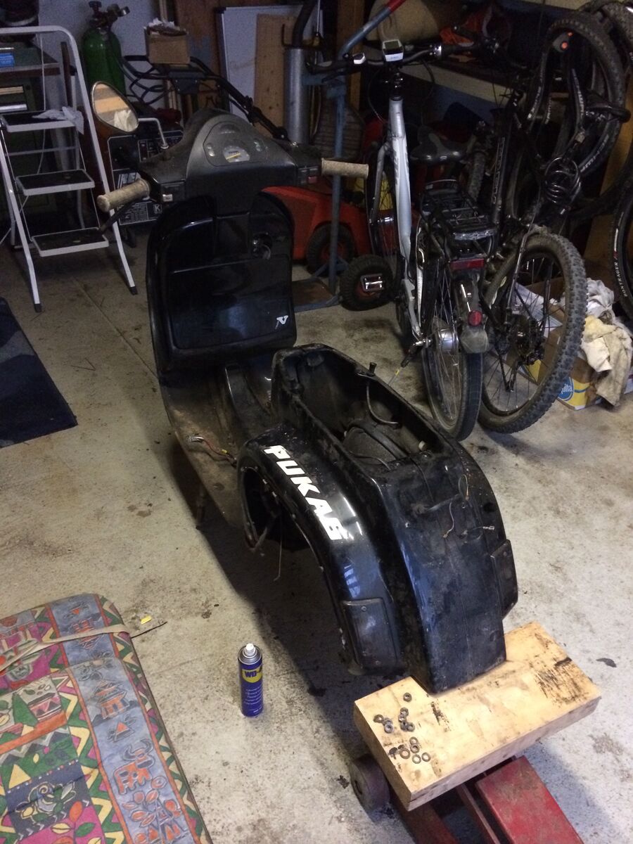

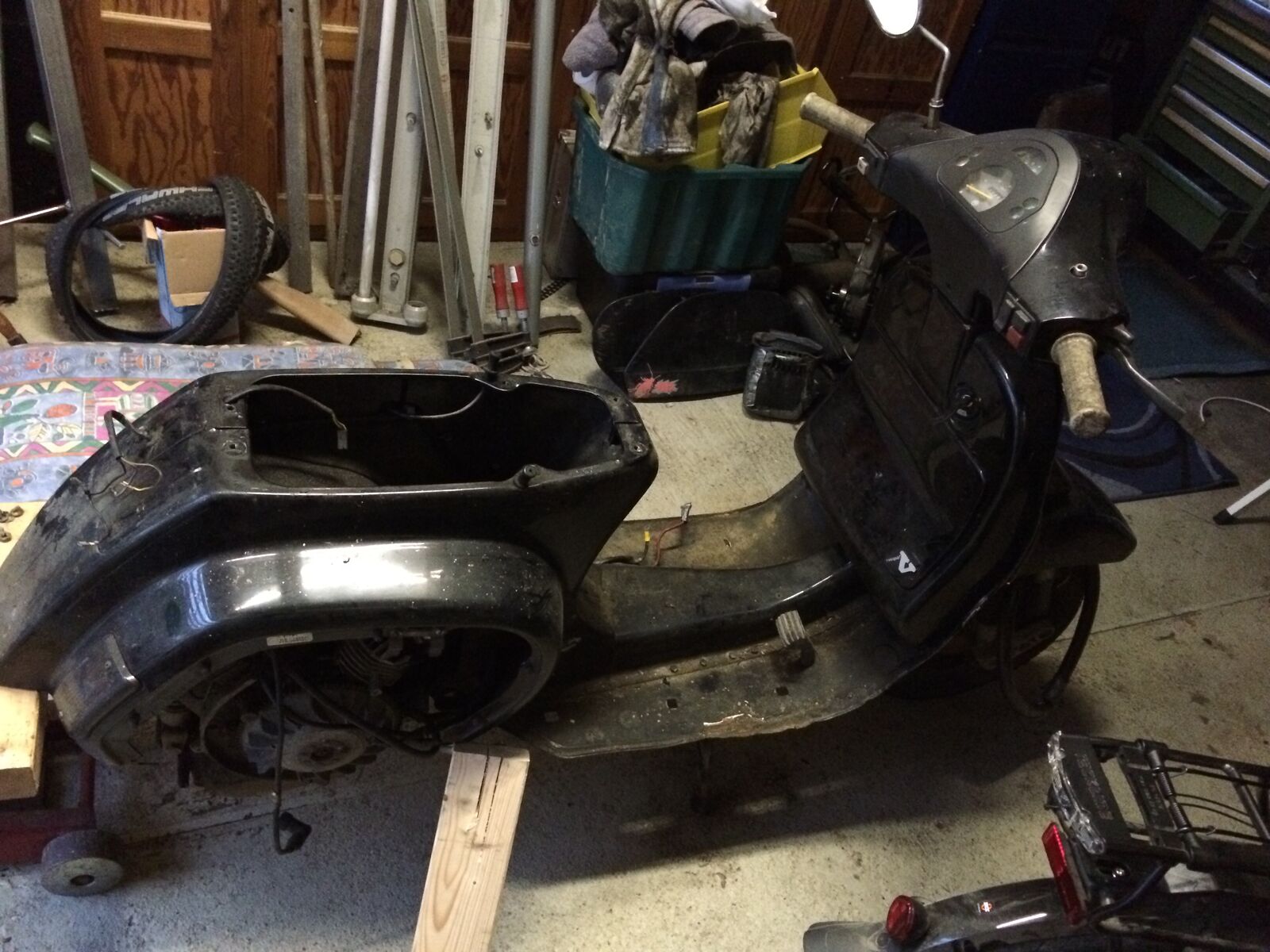

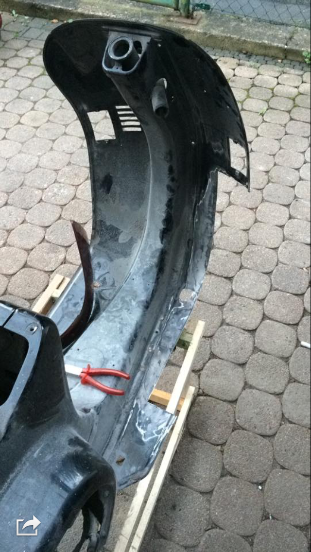

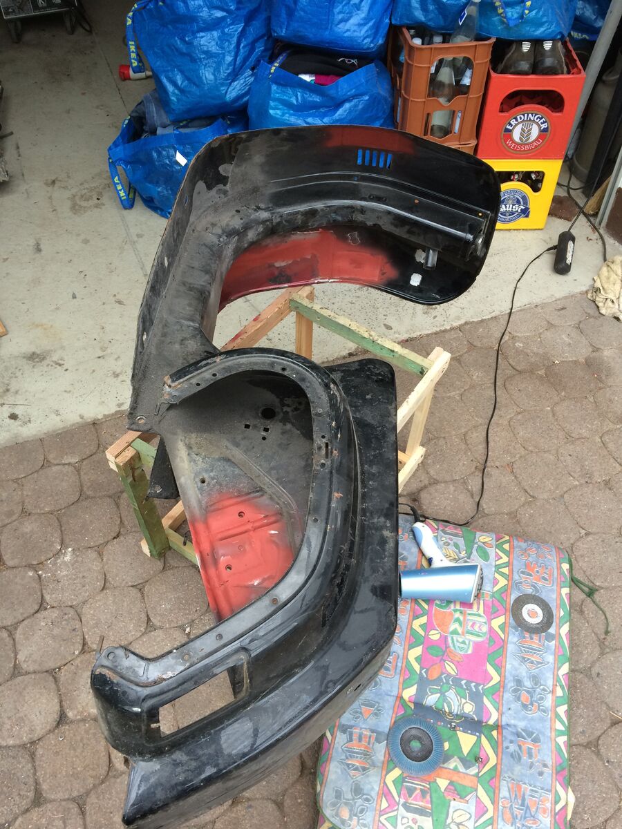

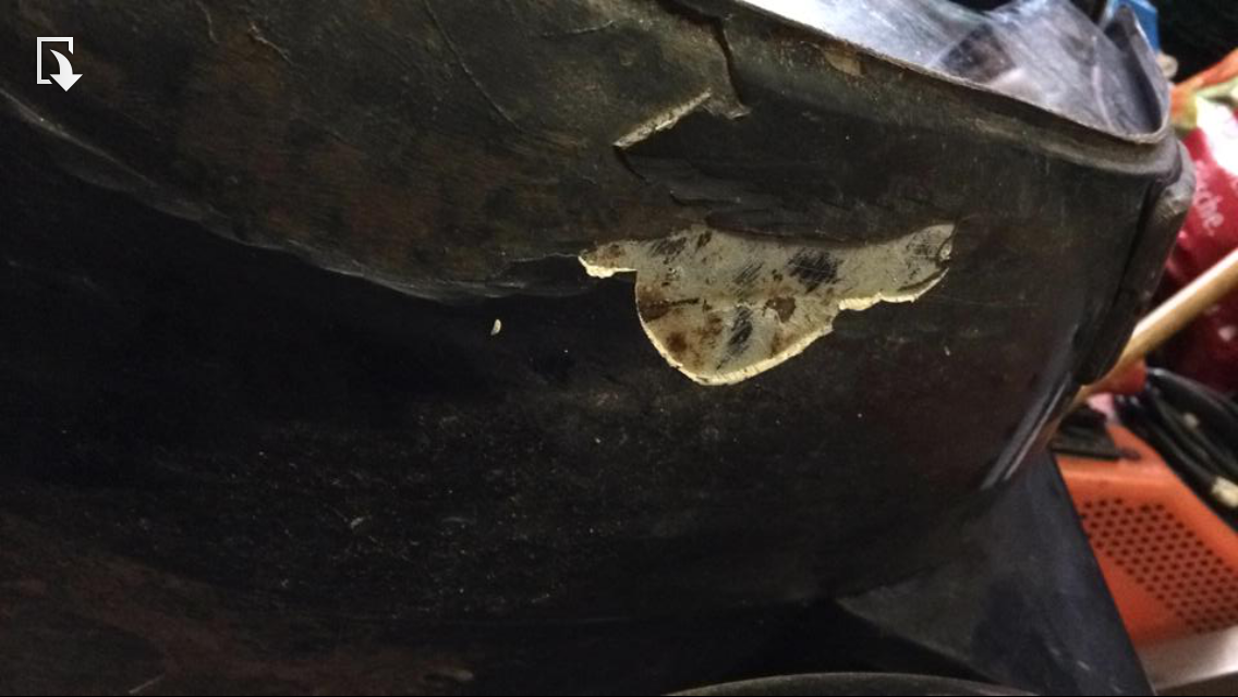

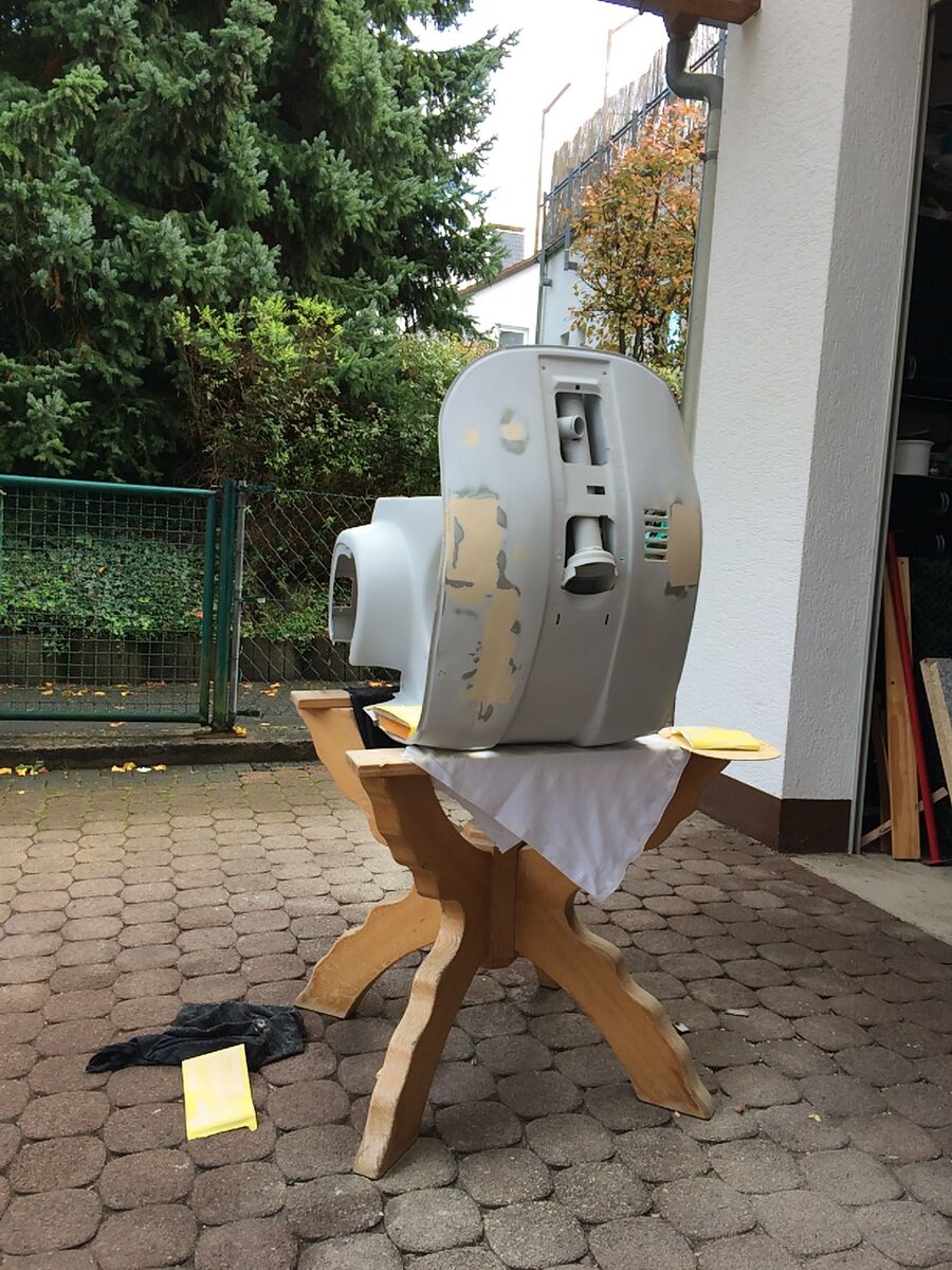

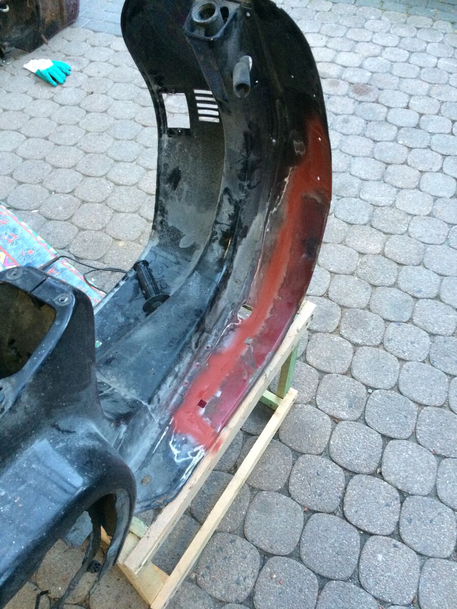

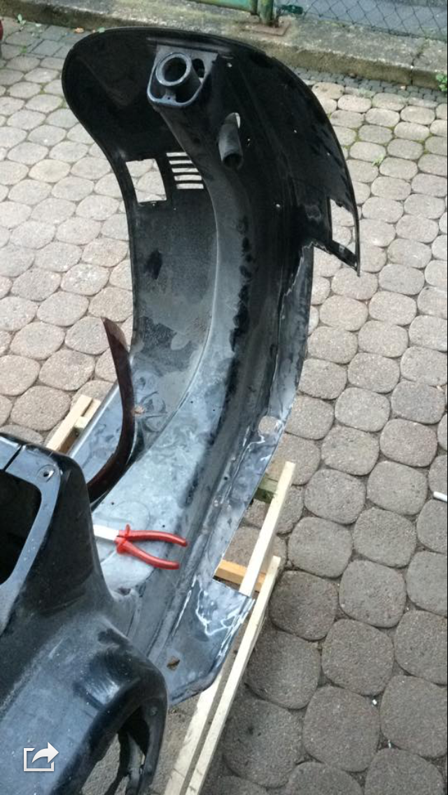

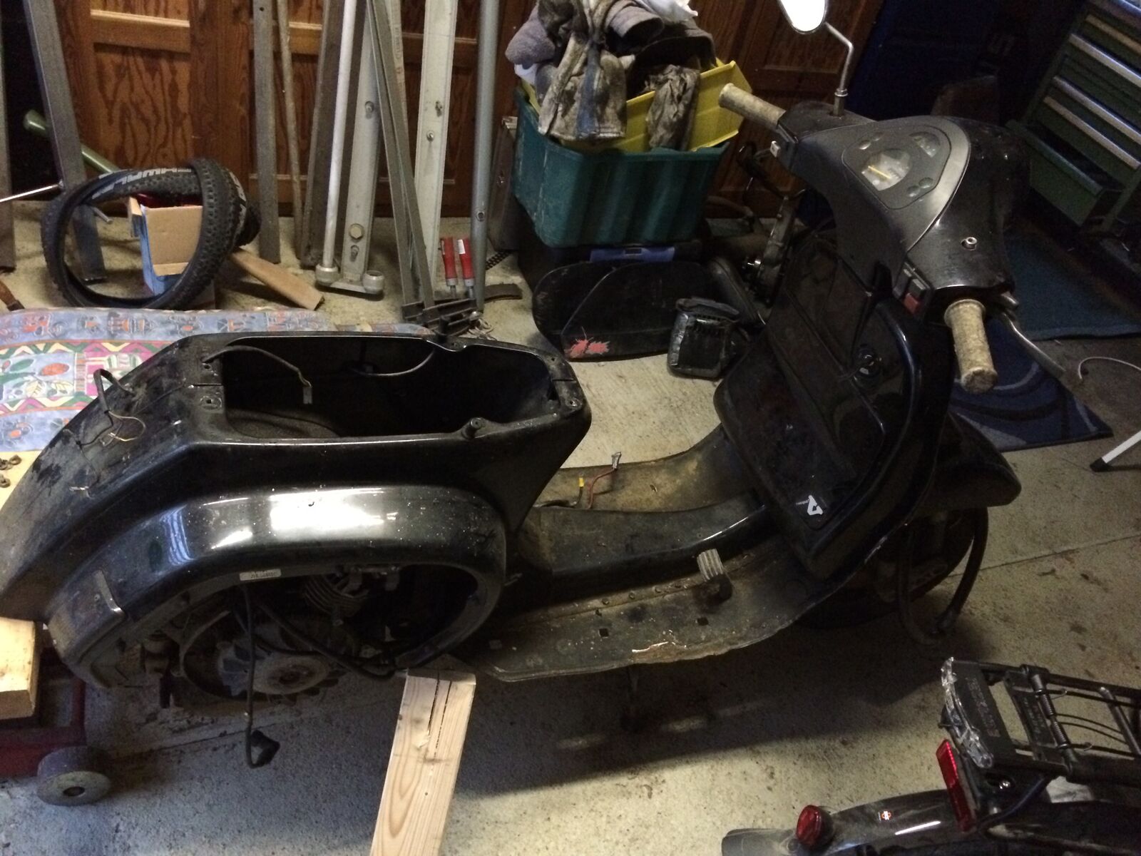

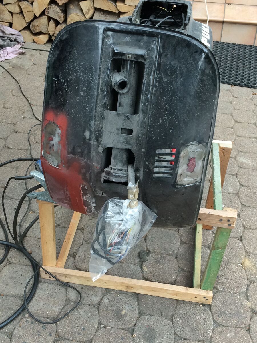

    Dann ging es ans zerlegen und immer mehr Pfusch kam zum Vorschein
    Spachtel...

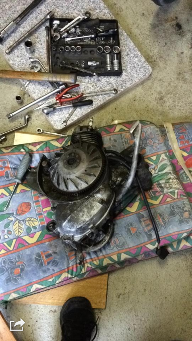

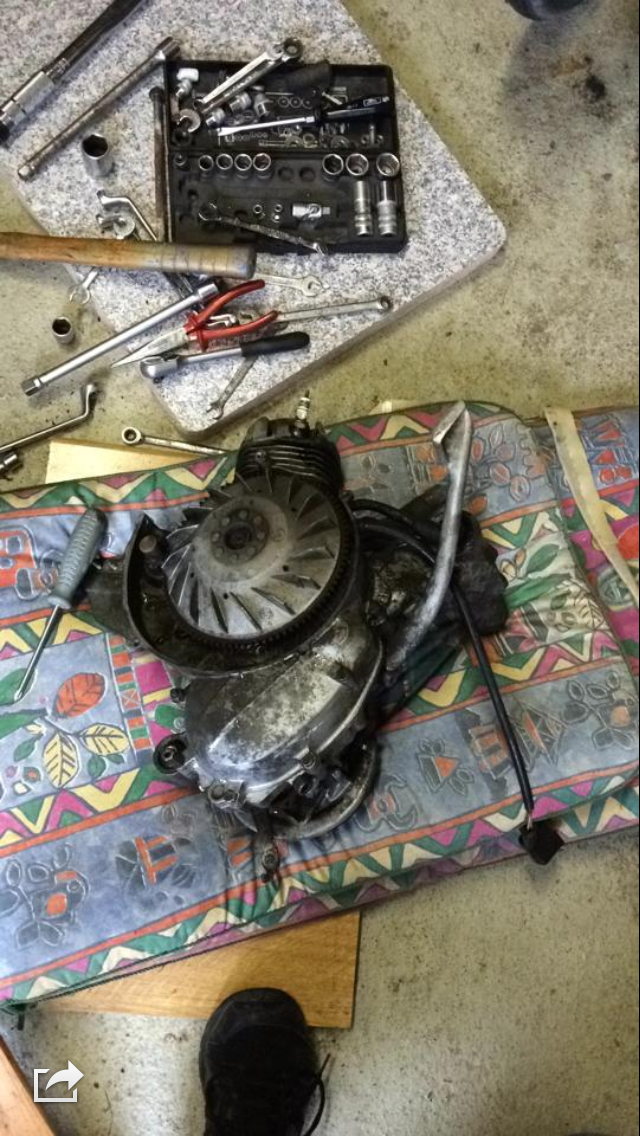

    Motor raus
    Die Unordnung bitte ein wenig vernachlässigen

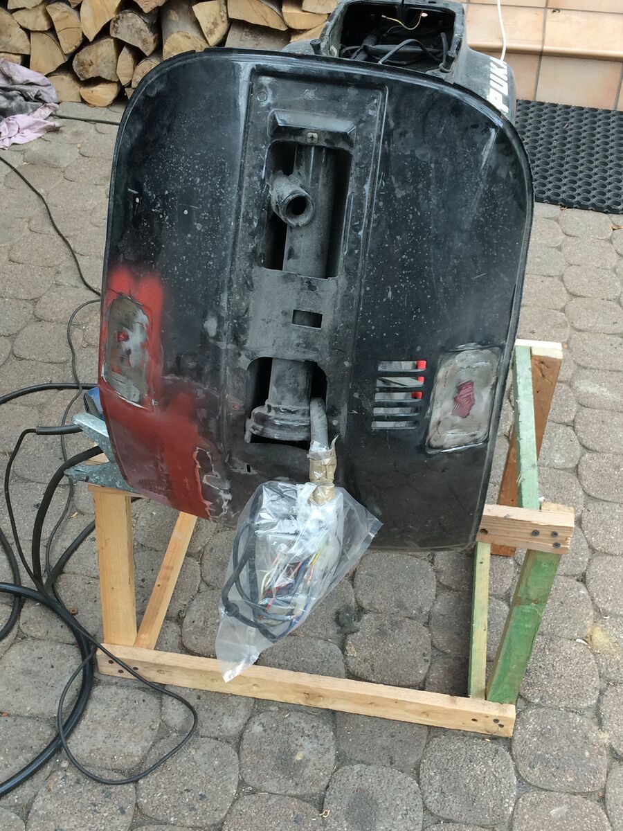

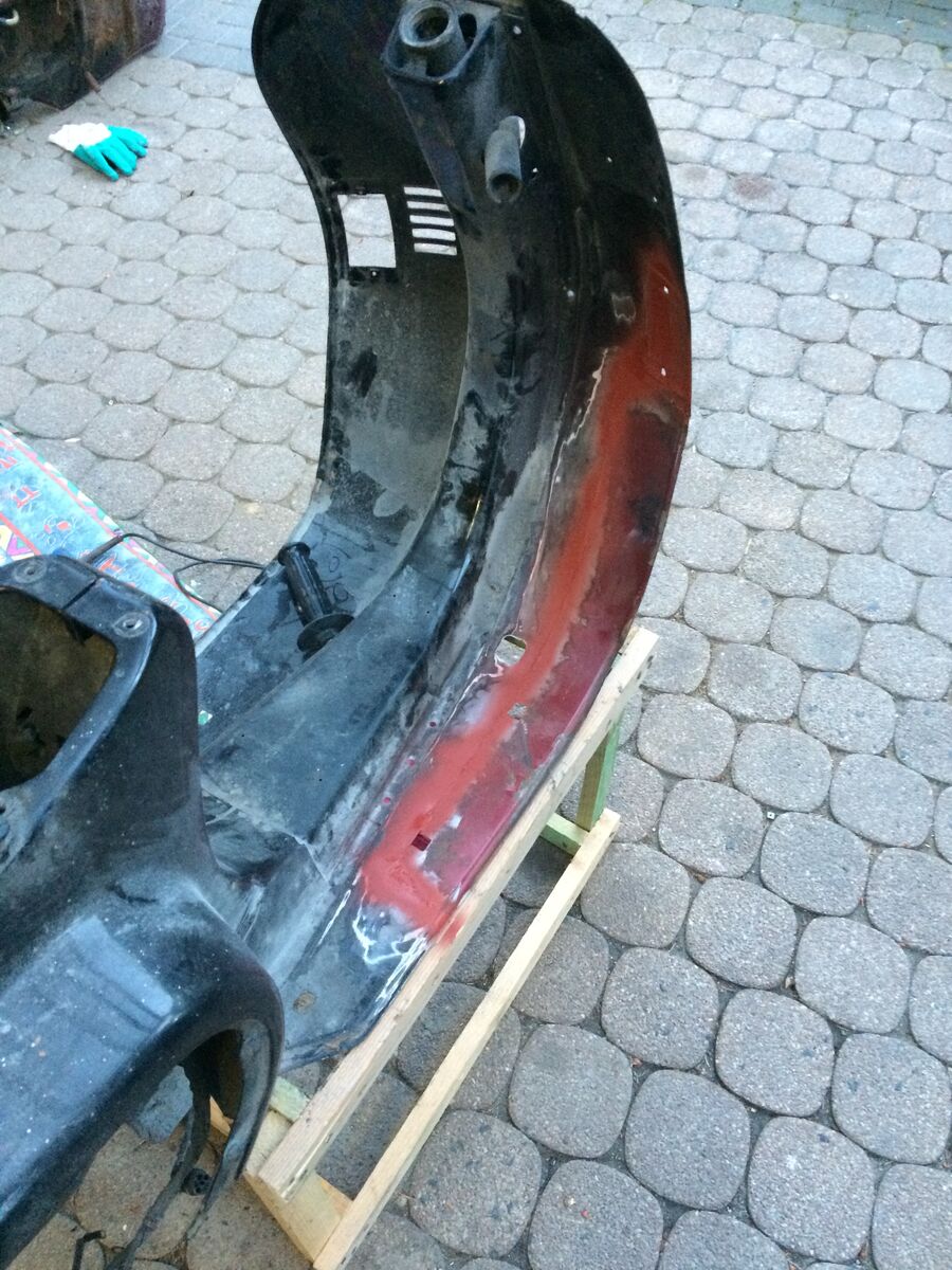

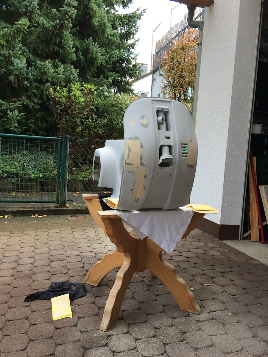

    Unfallschäden beseitigen

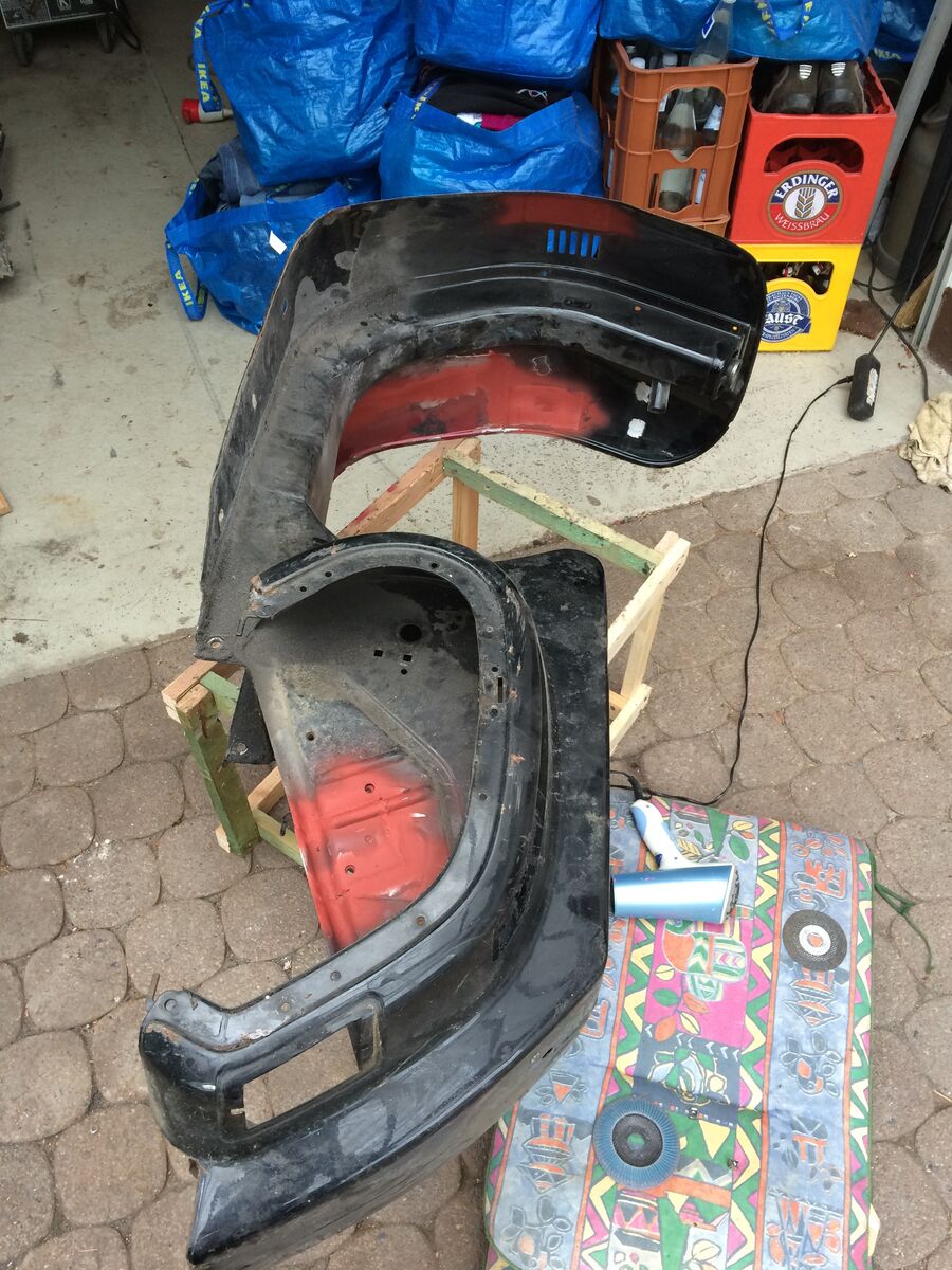

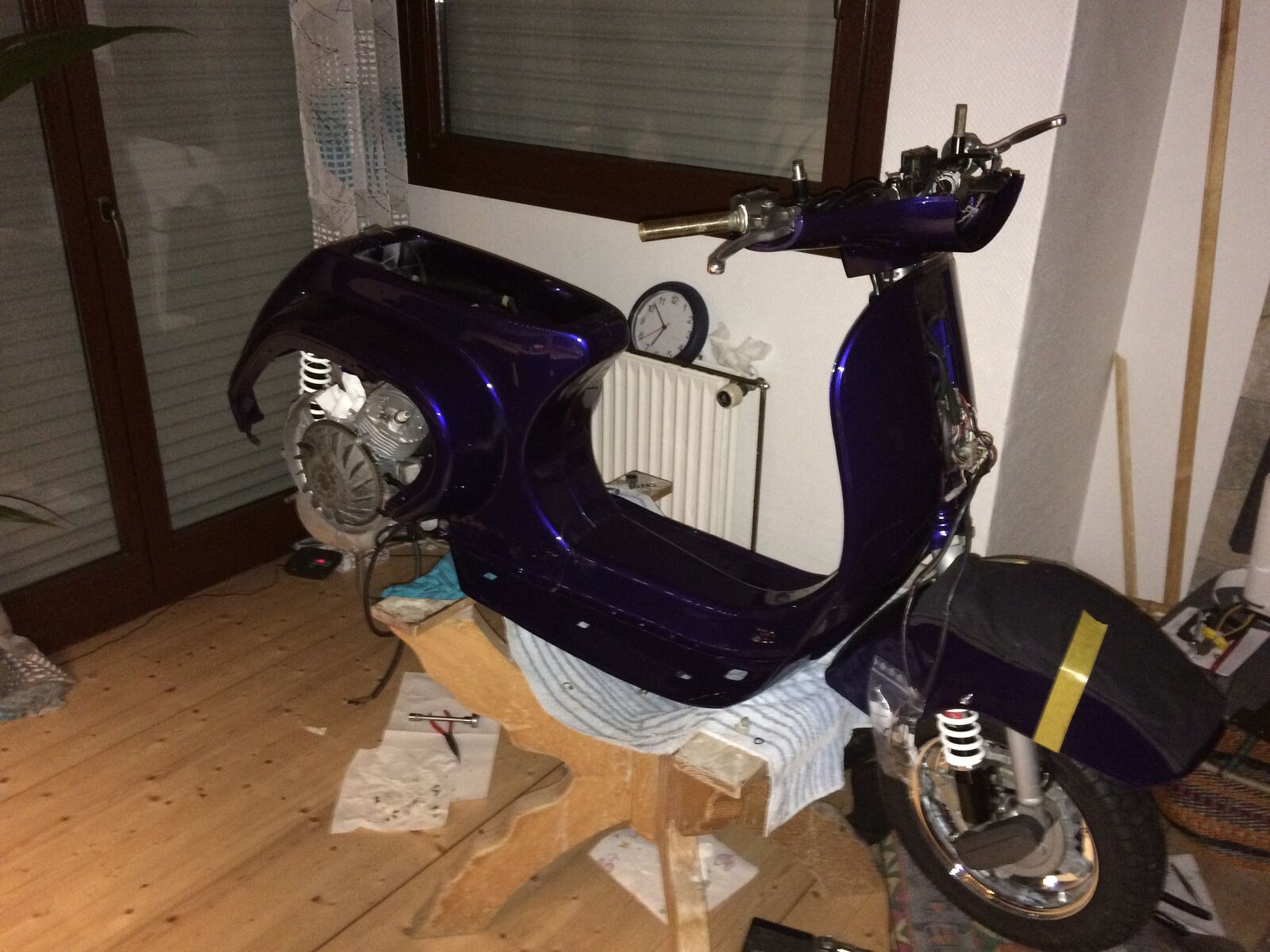

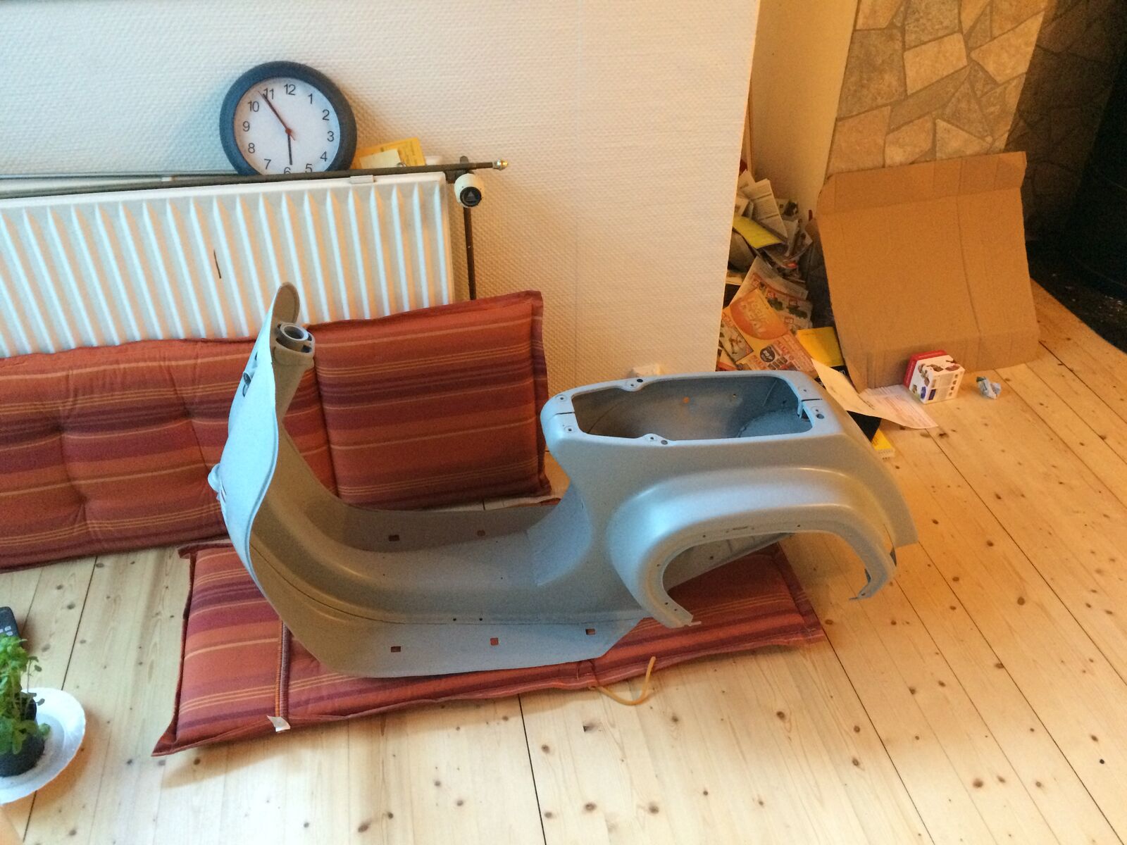

    Ich musste einsehen, dass ich professionelle Hilfe brauchte. Der Rahmen kam zum Strahlen und erhielt eine Epoxy Grundierung
    Blinker cleanen und Unebenheiten Spachteln
    Ich muss dazu sagen, dass ich vorher keine Erfahrung hatte mit Spachteln oder Schweißen von Karosserien.

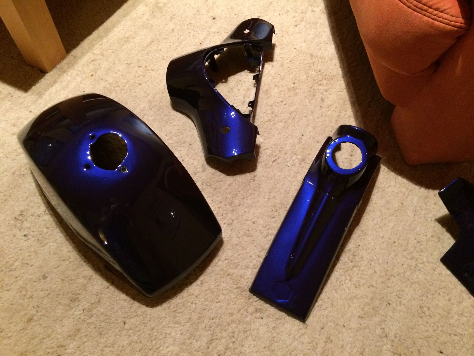

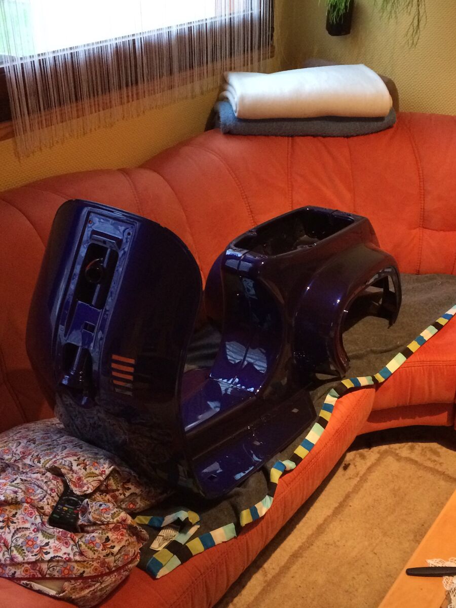

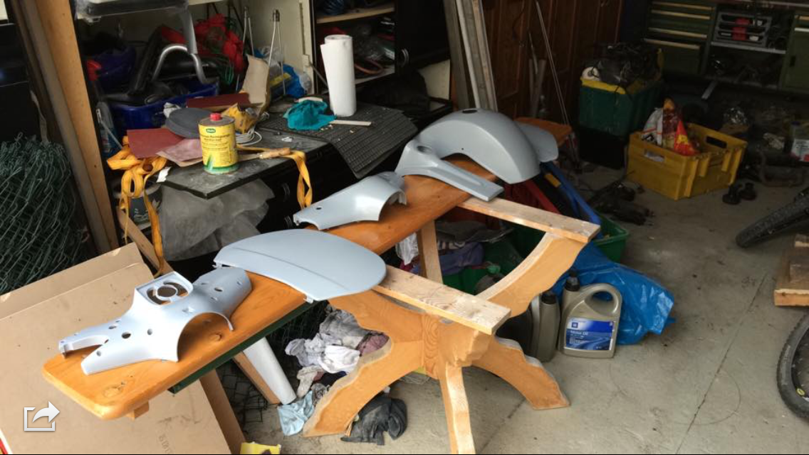

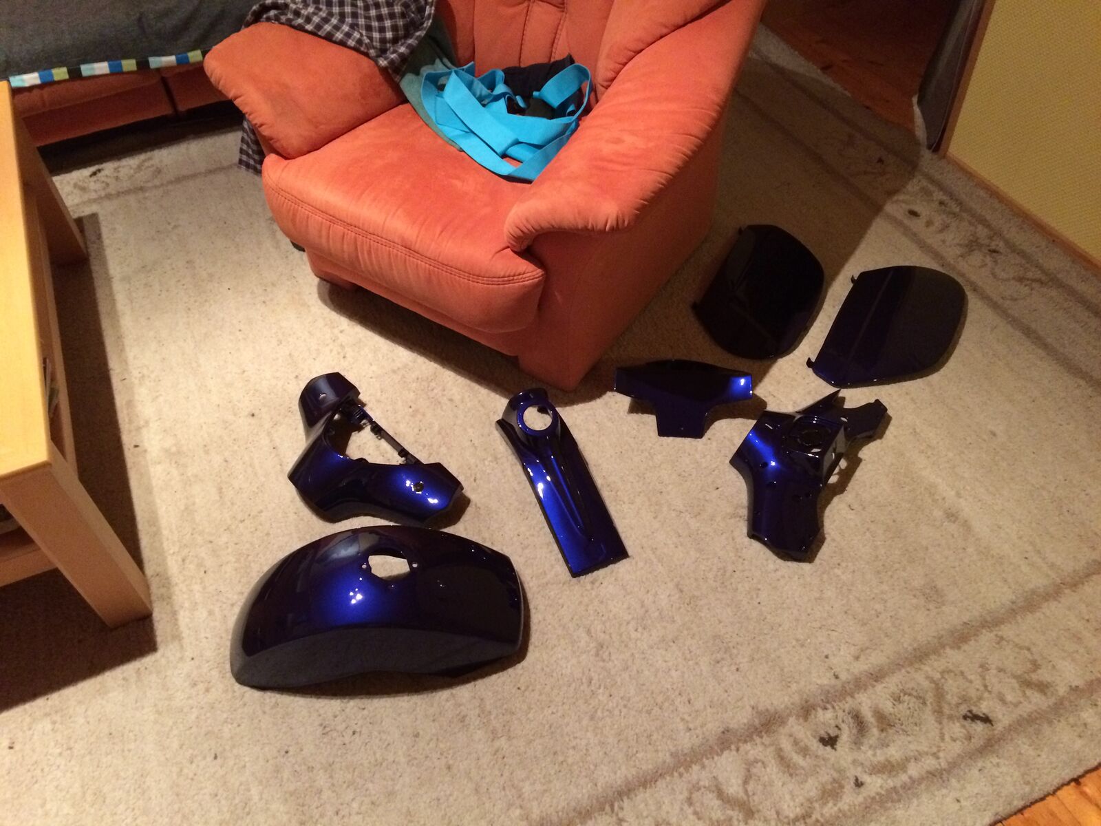

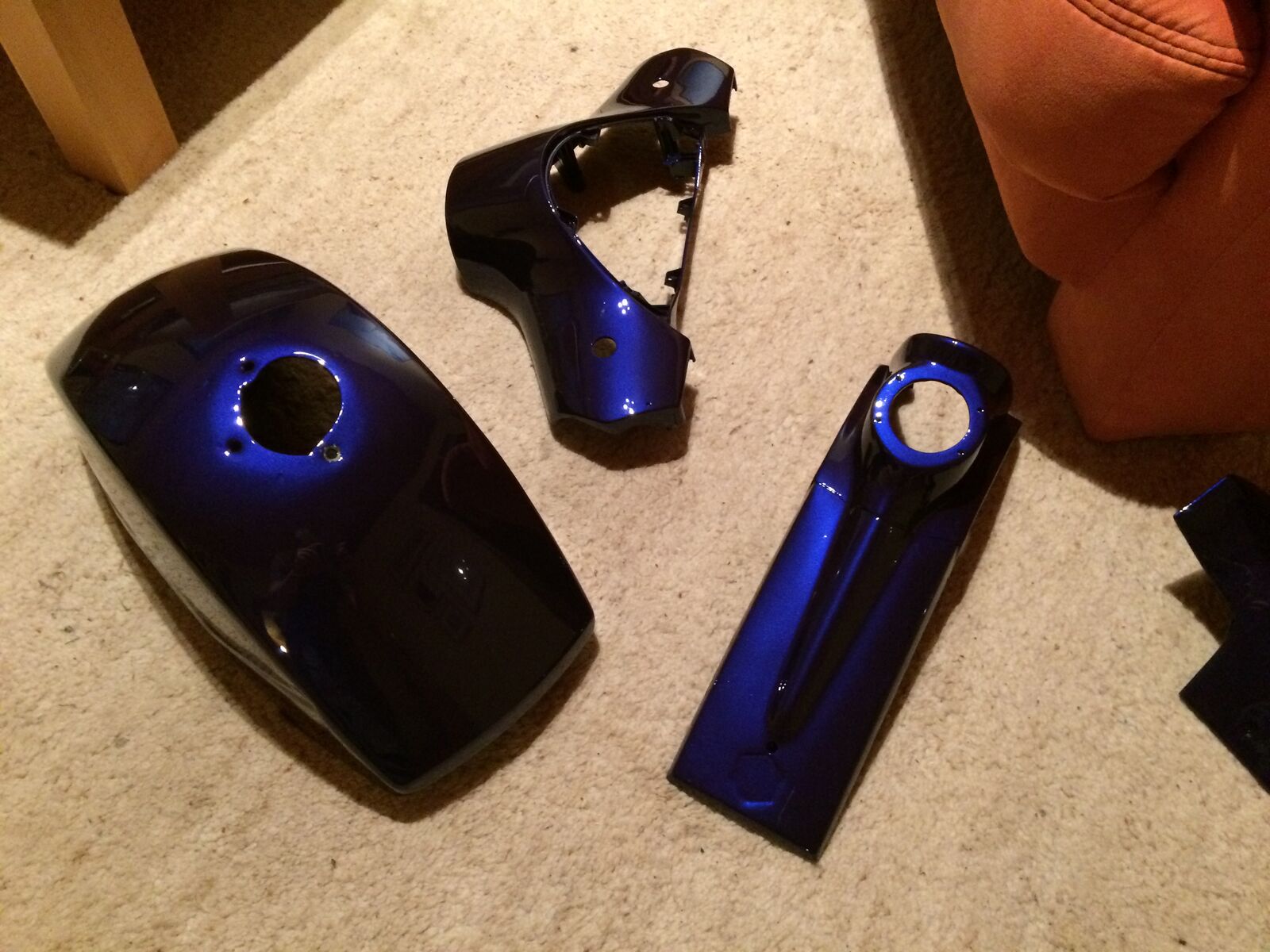

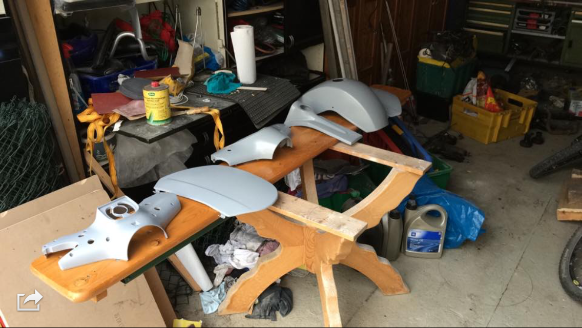

    Rahmen und Teile gefüllert

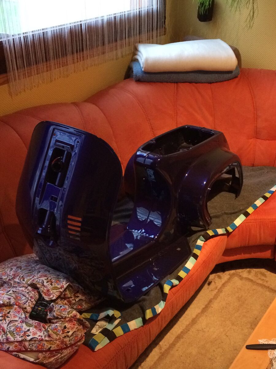

    Zu Diesem Zeitpunkte waren 6 Wochen vergangen und endlich war alles lackiert.
    Eltern waren zum Glück im Urlaub ;)

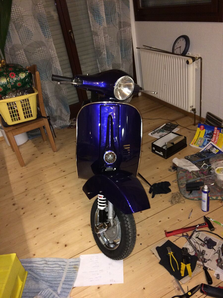

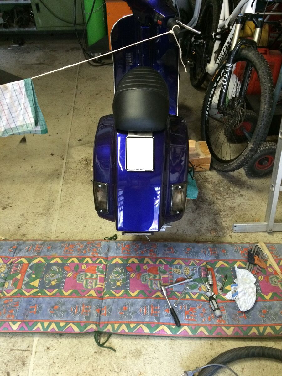

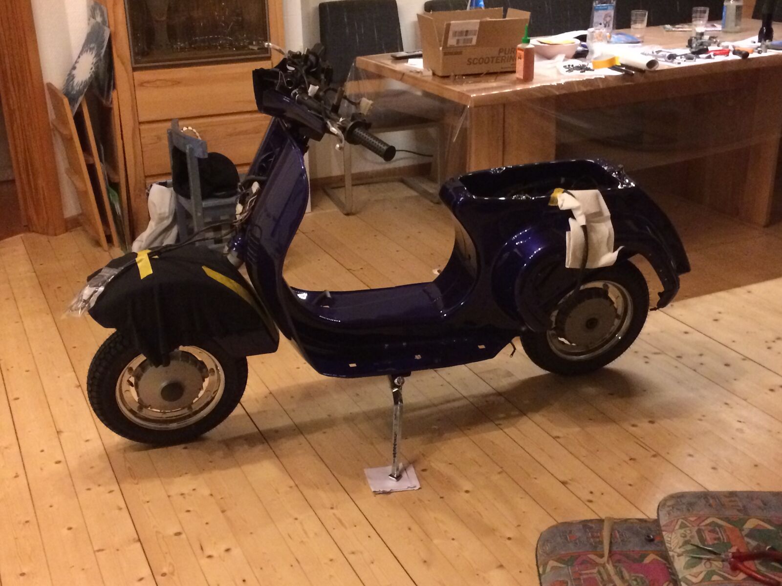

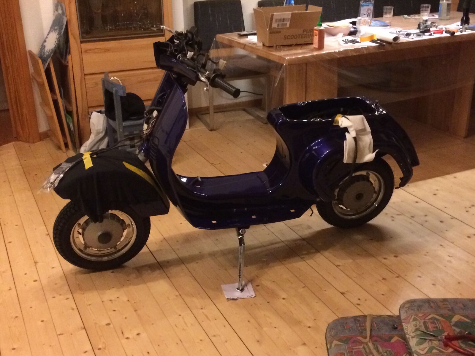

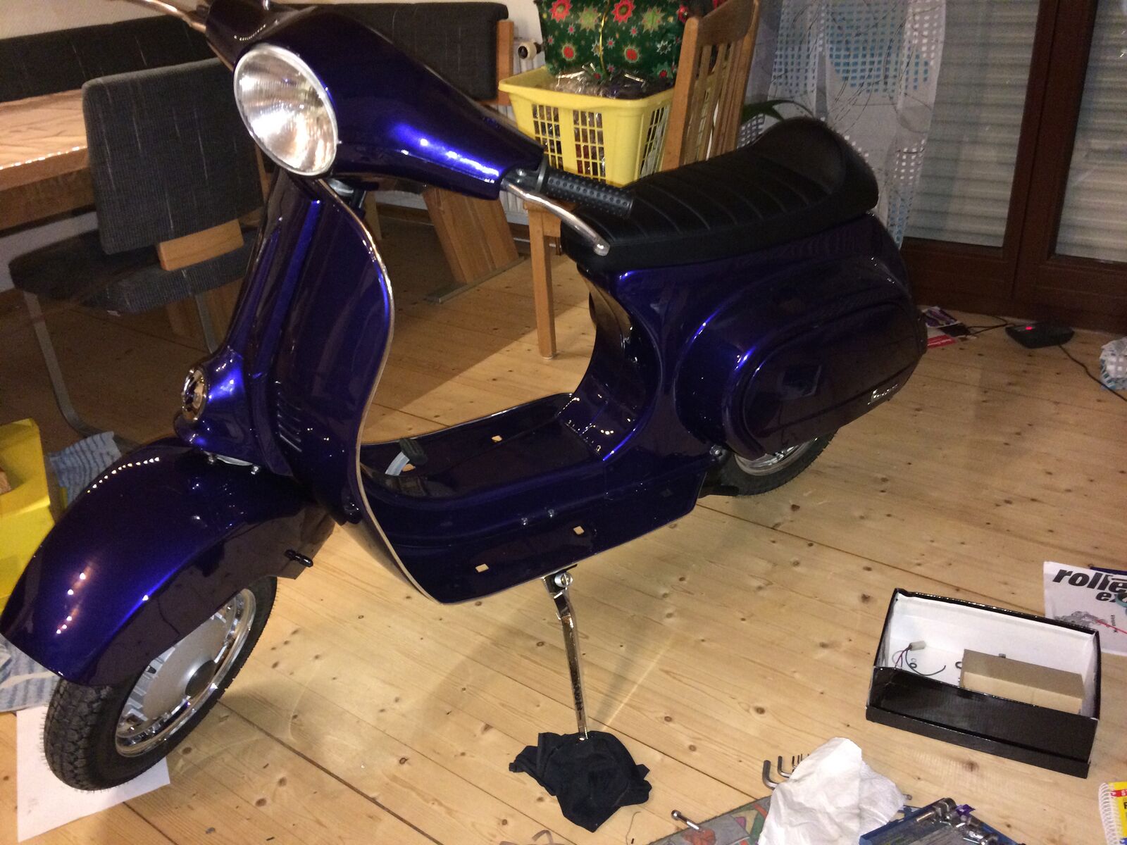

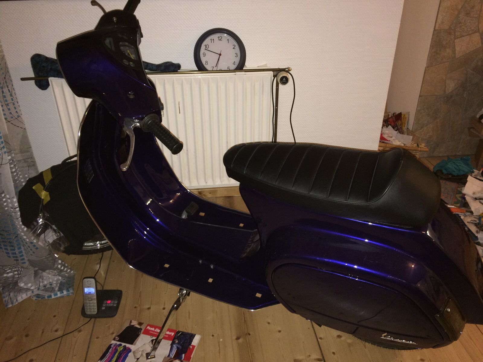

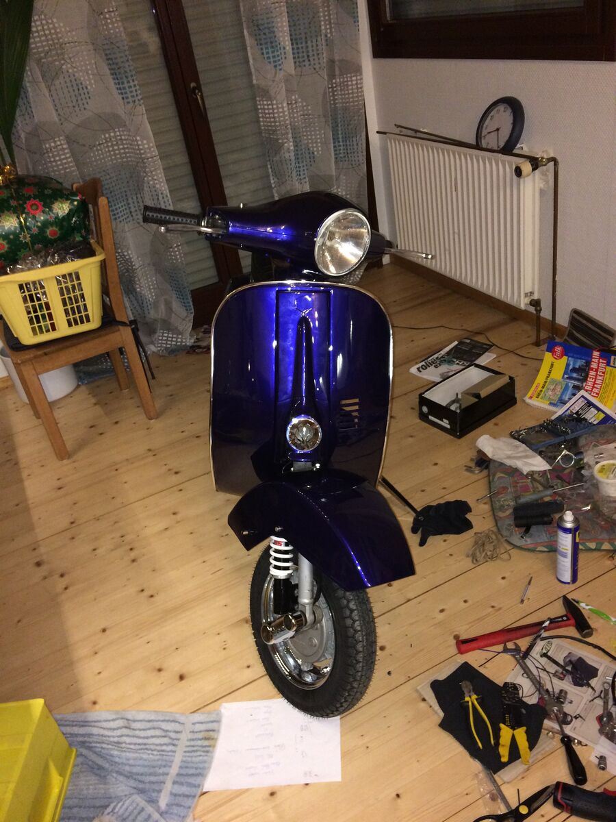

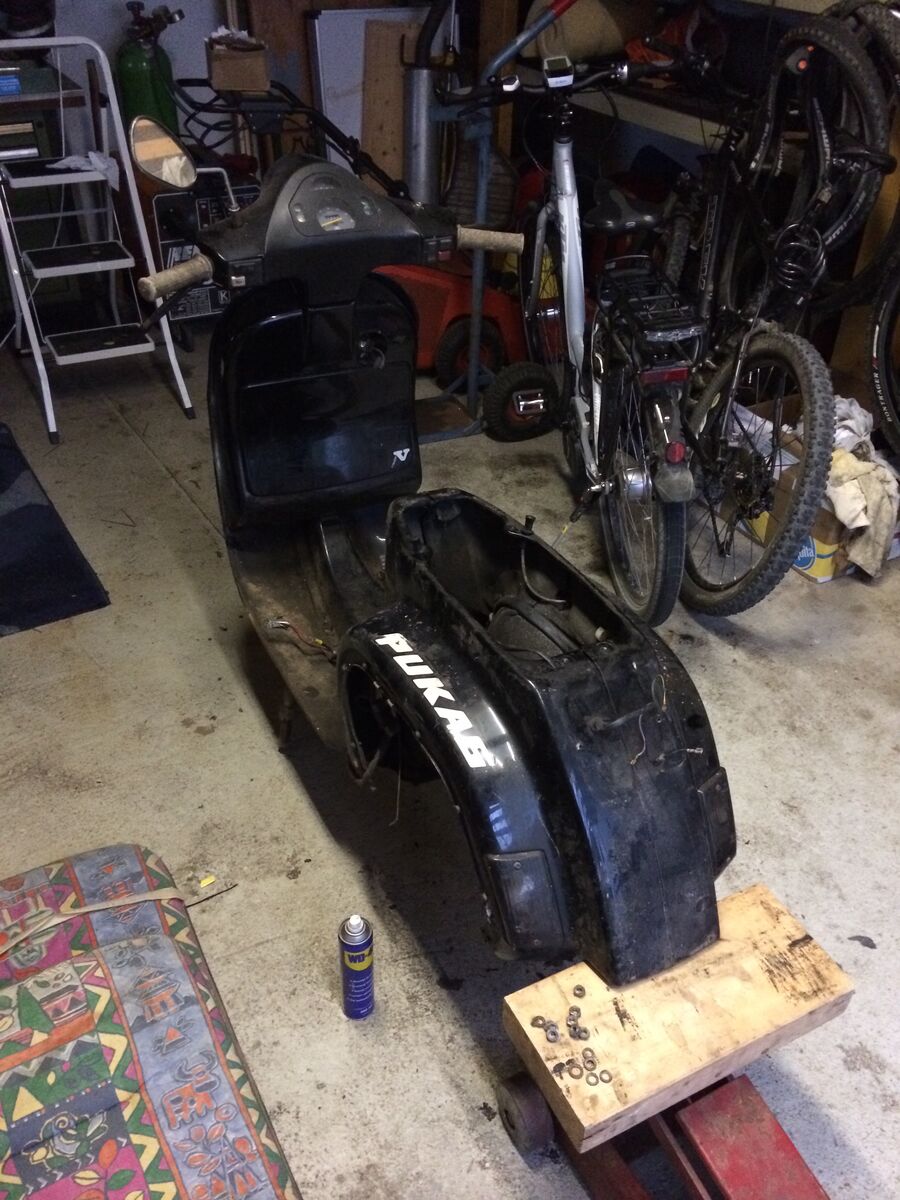

    Ja ... Zusammenbau
    schon ein wenig fortgeschritten.

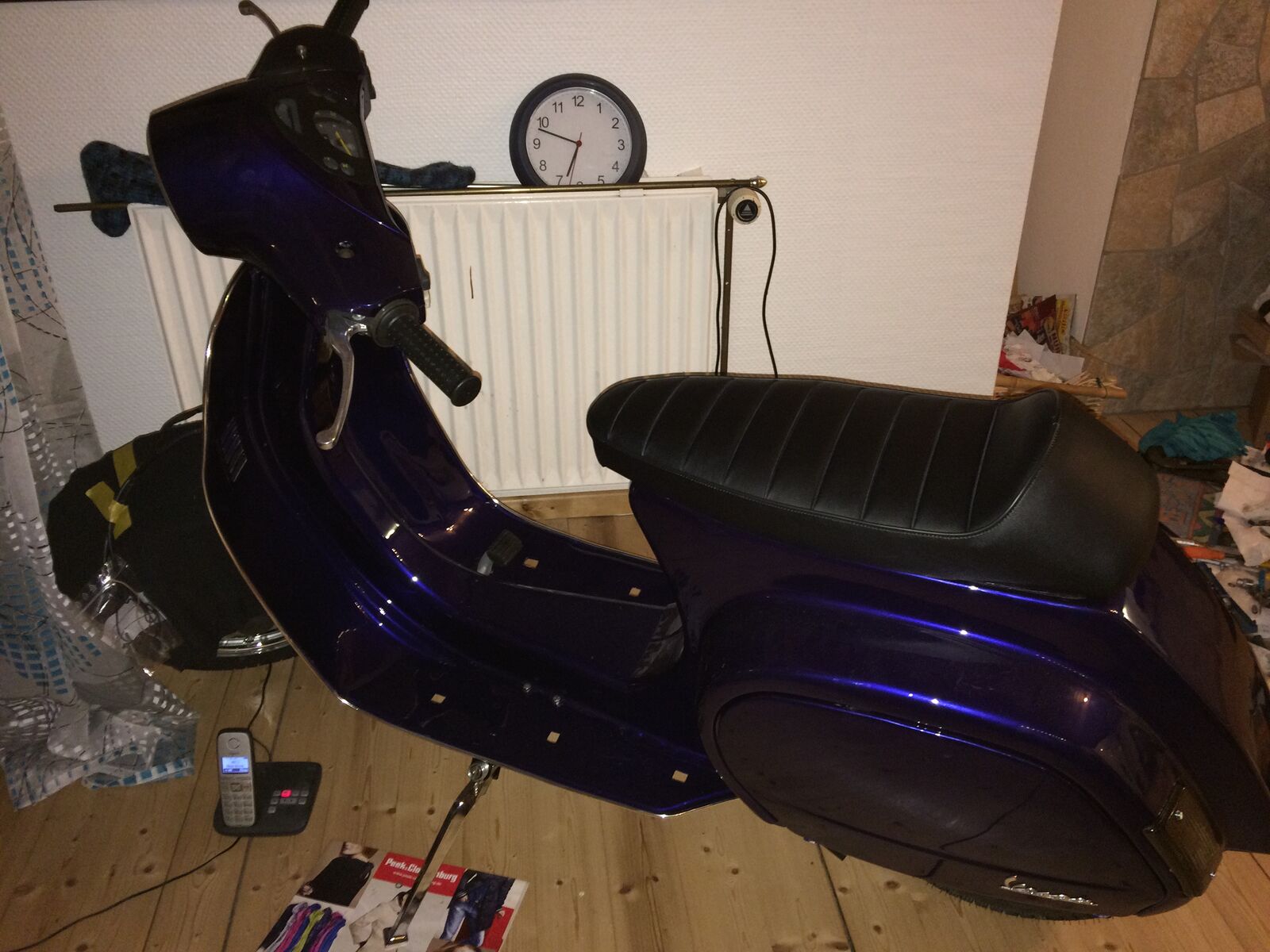

    Ihr wundert euch bestimmte warum die Vespa in der Wohnung steht. Draußen wurde es kalt ^^

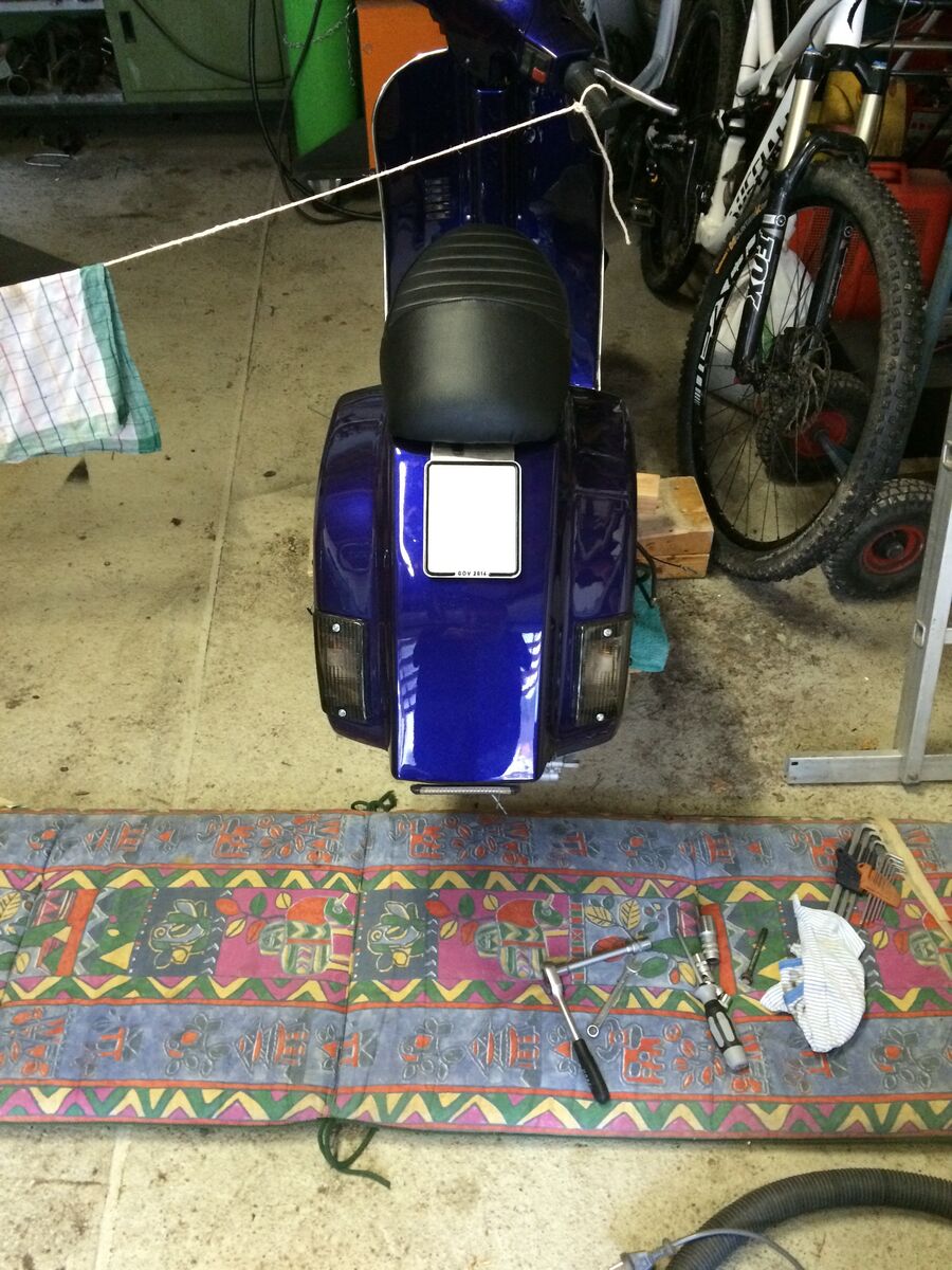

    Die ersten Schritte oder eher Umdrehnungen :)
    Passenden Helm gekauft.
    Weiter gehts. 2 Wochen vor Weihnachten
    Dann musste Sie dem Tannenbaum weichen und in die Kälte :(
    Ich entschloss mich die Bremstrommeln doch noch zu lackieren

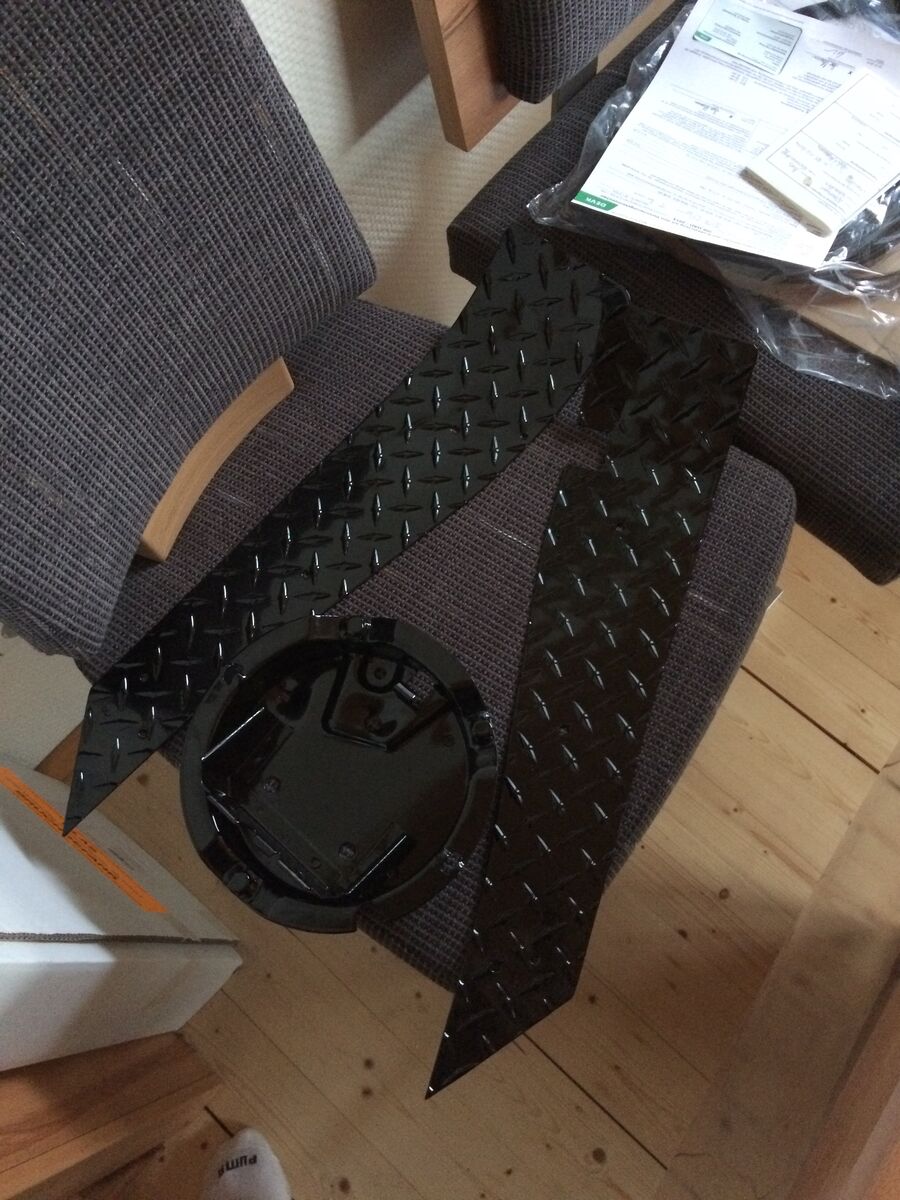

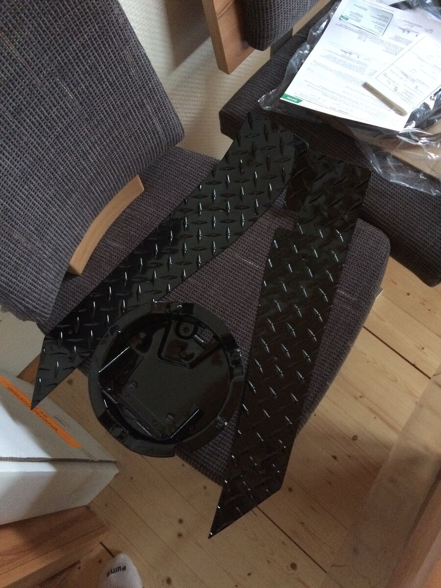

    Trittbleche & Reserveradhalter

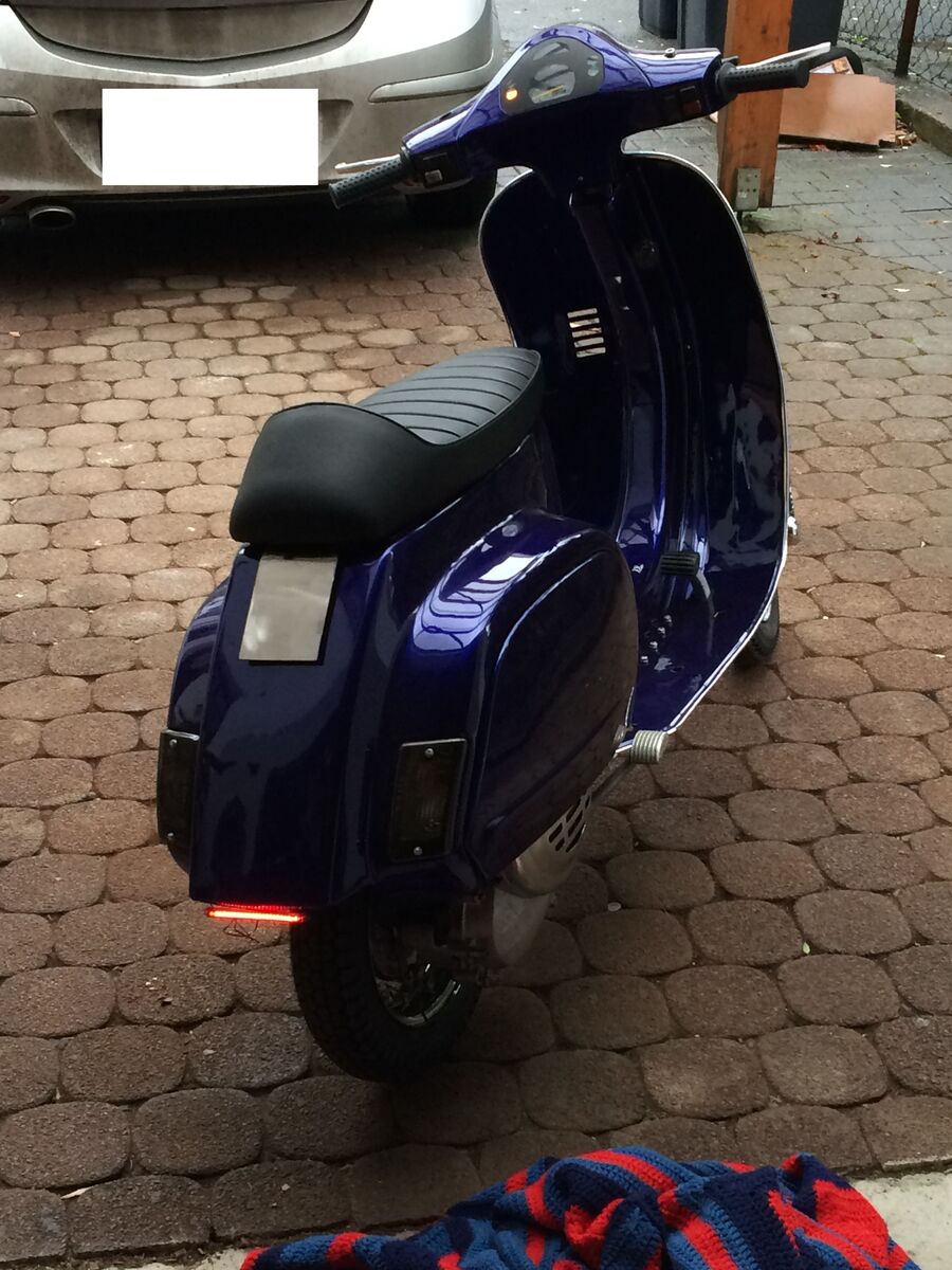

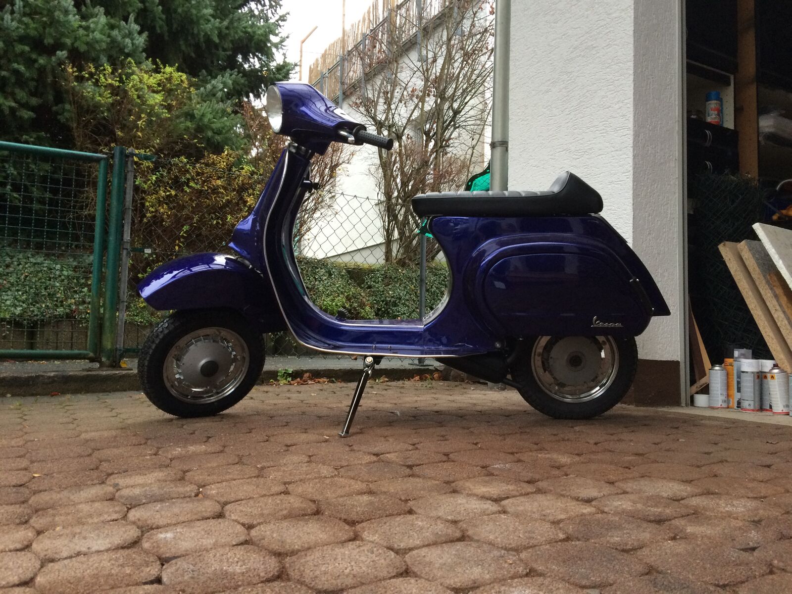

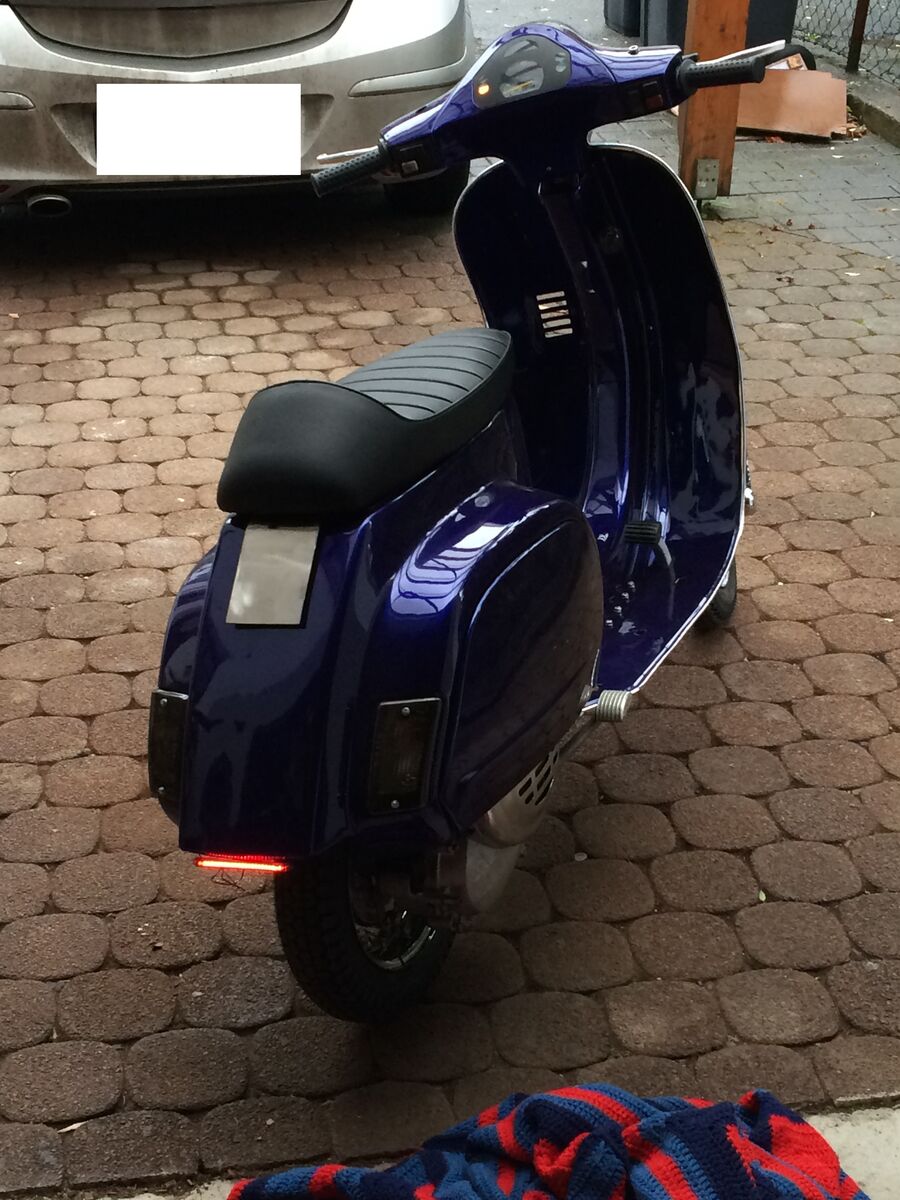

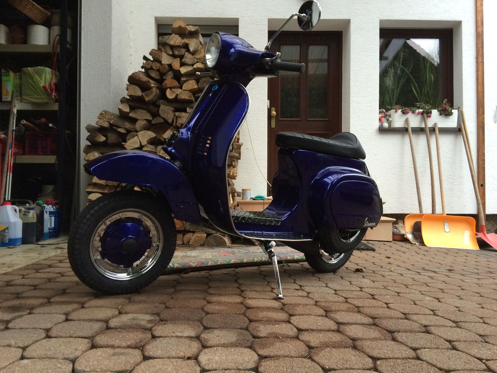

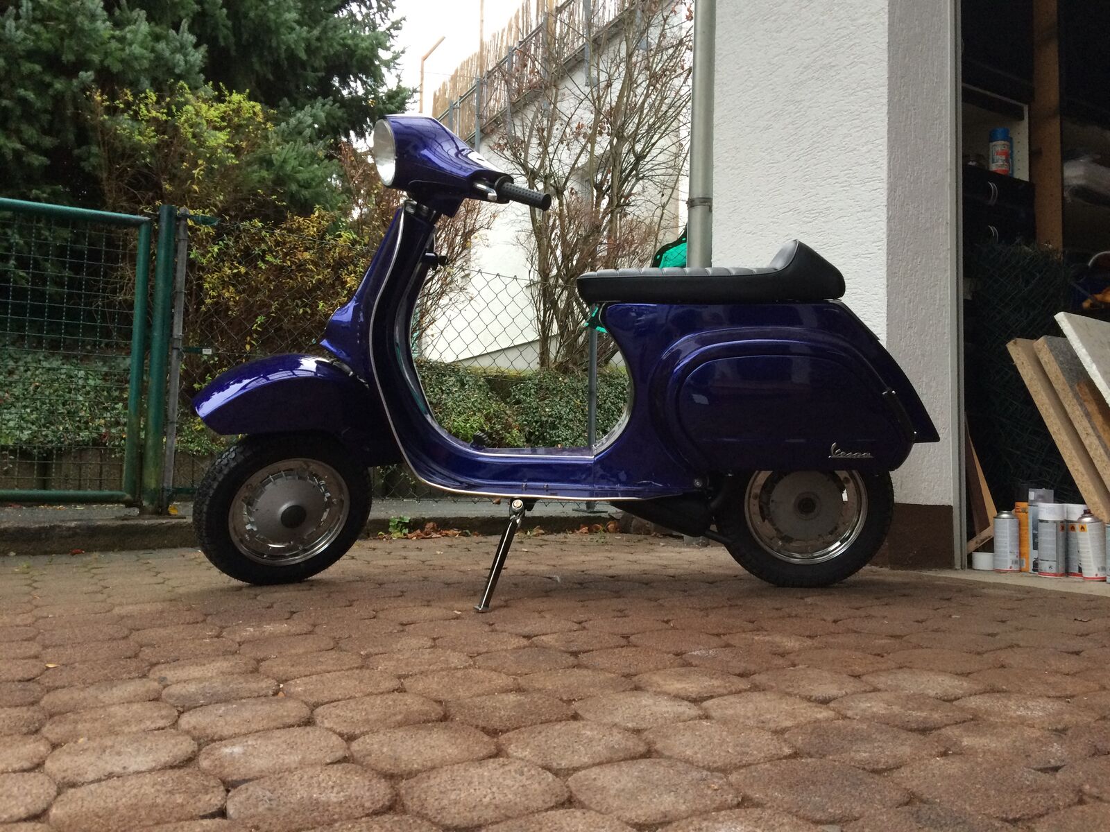

    Heute dann waren endlich die Straßen trocken und es war nicht so kalt
    Funktioniert alles ganz gut. Nur sie läuft ein wenig Fett.
    Setup:
    Pincasco 75ccm
    Sito Plus
    Membran Polini
    19.19 Vergaser
    Im Moment noch orginal Übersetzung aber das wird sich im nächsten Winter ändern
