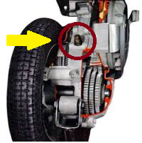

Ist das eine Motorentlüftung? Braucht man das?
  • andi164
  • January 31, 2015 at 14:55
  • andi164
    130
    20
    Vespa 50 special
    Hätte eine dringende Frage, für was ist das gekennzeichnete auf dem Bild (siehe link)? Habe eine Vespa und bei mir ist es nicht drin? Braucht man das?

    du meinst, dass dieses " Ventil " nicht da ist??
    dann würde ich mir aber eins zulegen!!
    Dieses Entlüftungsventil hat die Aufgabe, einen Druckausgleich herzustellen.
    Diese dient quasi dazu, die im Motor entstehenden Überdruck, bedingt durch die Erwärmung bei Betrieb, auszugeleichen.
    Hoffe konnte helfen.

    Hier die Schraube:
    http://www.ebay.de/itm/Schraube-Entlueftung-Motorblock-Piaggio-Vespa-PV-V50-PK-PX-Sprint-VNA-VBC-/400842047757
