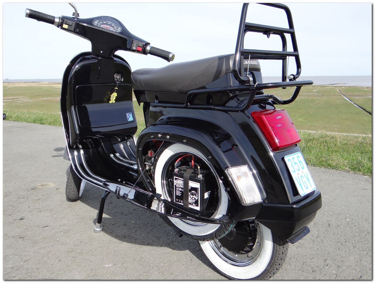

    Ich bin bis letztens immer noch ohne Reserverad unterwegs gewesen, und hatte nur eine Batterie verbaut. Das will ich jetzt ändern, denn wenn man mal einen Platten hat ist das Kacke wenn man nicht weiter kommt. War mir letztes Jahr bei der Arbeit passiert , wollte nach Hause fahren und da hatte der Bock hinten Plattläuse.
    Daher hier mal die Frage, was für eine Batterie soll ich am besten kaufen damit diese dann auch mit dem Blech in das Reserverad gebaut werden kann, und dass ganze dann an die Vespa geschraubt werden kann. Denn dafür kann man auch nicht jede Batterie nehmen. Meine letzte die ich hatte war dafür zu groß. So weit ich weiß hat mein Bock schon eine 12V Anlage.
    Vielleicht kann ja mal einer ein paar Bilder Posten wie das ganze dann aussieht wenn es fertig ist, und mir schreiben was er für eine Batterie verbaut hat.
    • March 23, 2015 at 10:12
    Bei der Xl2 sitzt normalerweise die Batterie im Reserverad links ...
    Guckst Du :

    • March 23, 2015 at 21:04
    Die würde da rein passen.

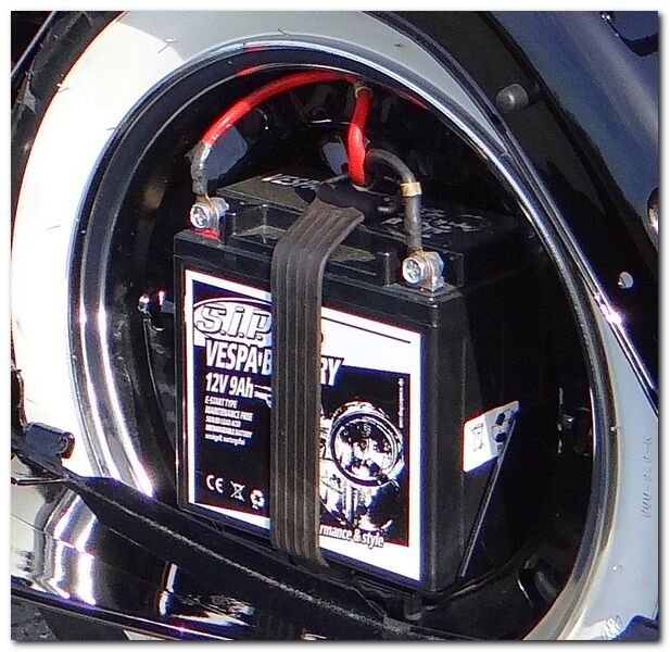

    • March 25, 2015 at 00:40
    Vielleicht können dir die Bilder helfen.Batterie ist von SIP 12V/9Ah.
