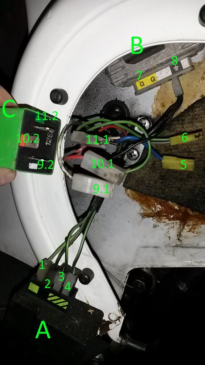

    Hallo!
    Ich habe eine weiße Vespa PK 50 XL BJ 1987, Automatik, ohne Batterie.
    Den Motor habe ich mittlerweile zum laufen gekriegt, Vergaser im Ultraschallbad gereinigt, Luftfilter und ZK erneuert.
    Das einzige Problem das ich noch habe ist die Elektrik!
    Ich habe hier 2 Fotos und würde euch, die Experten, bitten, die beschrifteten Stecker/Teile (A-C, 1-10) zu benennen.
    Beim Roller funktioniert kein einziges Licht, weder Hauptscheinwerfer, noch Blinklicht oder Bremslicht...

    Könnt ihr mir bitte sagen, wo und wie ich prüfen soll (Nummer zum Bild angeben), um das Problem in der Elektrik zu finden?
    Ich hoffe jmd. kann mir weiterhelfen.
    Grüße
    Basti

    • May 28, 2015 at 19:57
    5 ans linke G, 6 rechts daneben. 3 Kabel des Relais entsprechend des Farbkleckses auf dem Relais selbst anschließen. Dann muss es laufen

    • May 31, 2015 at 18:53
    Danke für die Antwort.
    Das ist leider nicht das Problem gewesen, ich habs nur auseinander gesteckt^^
    Meine Bitte war nur mir zu sagen, wo ich das Messgerät anschließen soll um die Widerstände zu messen.
    Beim Fahren geht nämlich kein Licht und ich würde gerne herausfinden ob das am Kabelbruch, Spannungsregler, LiMa o. a. liegt...
