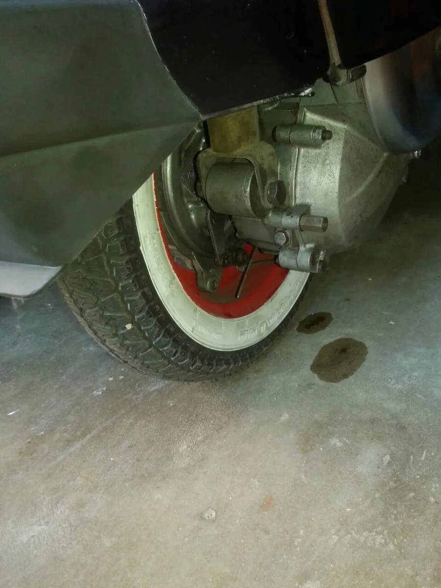

    Kann diese Undichtigkeit von der defekten Kupplung kommen? Oder besteht mir noch schlimmeres bevor? ;( Der Motor wurde vor ca. 30 Km revidiert.

    • April 22, 2015 at 07:08
    wohl möglich das die zu stramm eingestellt ist. War bei meiner PK auch.
    Das Öl könnte von der Schaltwelle kommen. Ich fürchte, das du den Motor spalten musst.

    Ups, der Motor war gerade weg. Er wurde: Zerlegt, Gereinigt, Lager ausgetauscht, Dichtungen ausgetauscht, Simmeringe und Halbmondkeil getauscht... zumindest wurde es mir so gesagt. ?(
    Ob die Kupplung zu stramm eingestellt ist, kann ich leider nicht sagen. Kupplung sollte auch neu gemacht worden sein. :huh:

    Wenn der Kicker durchrutscht und das Polrad nicht mitdreht: Entweder Kulu-Zug zu stramm eingestellt (Kupplung trennt) oder die Kupplung ist lose. Um letzteres zu prüfen muss der Motor auch nicht gespalten werden: Reserverad -falls vorhanden- runter, Hinterrad und Bremsglocke sowie Bremsankerplatte abbauen, Kuludeckel öffnen und Kulu-Andruckplatte entfernen und dann mal nachsehen, ob Kulu-Mutter richtig festsitzt.
