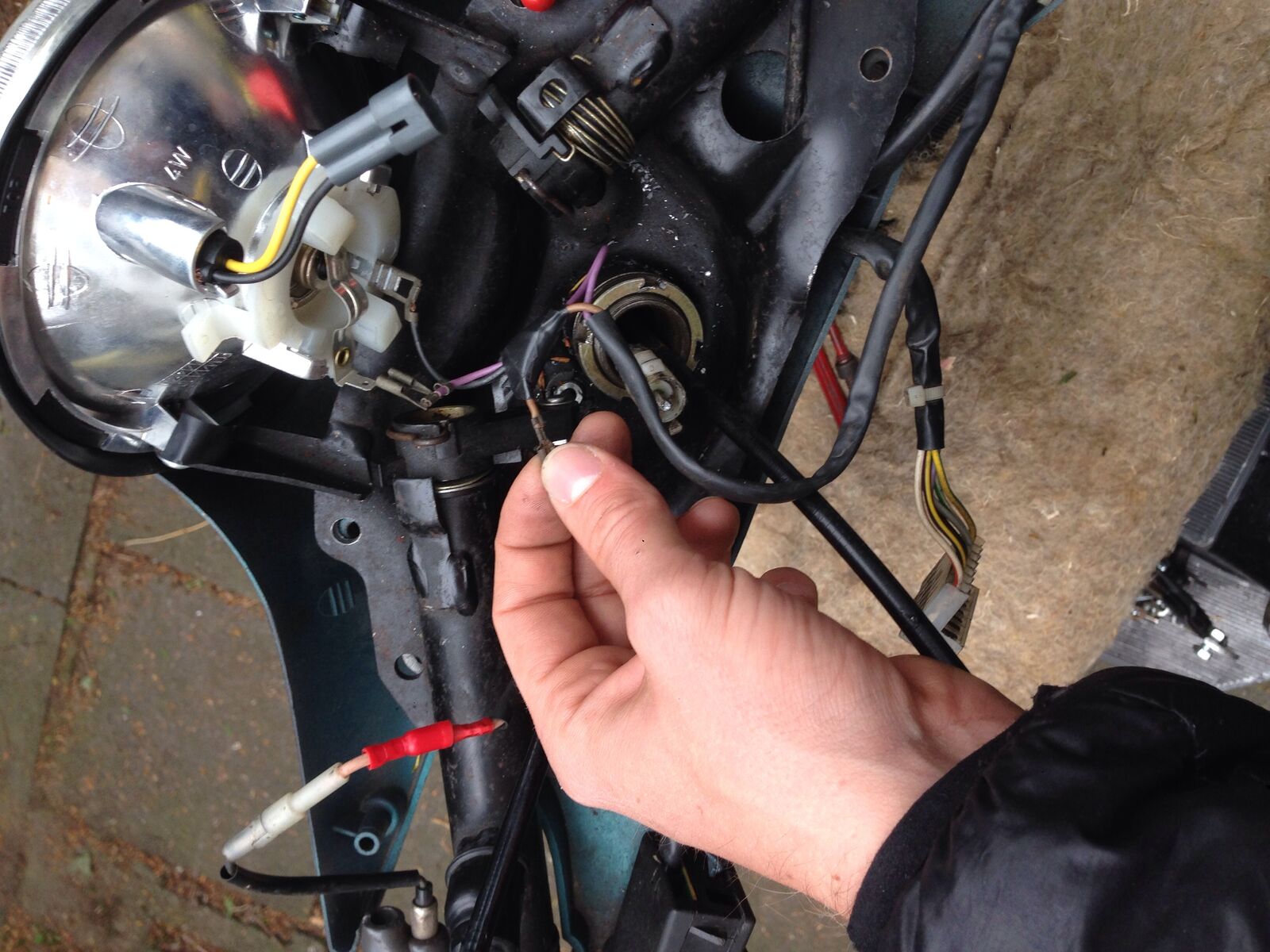

    trotz [lexicon='Schaltplan',''][/lexicon] werde ich leider nicht schlau wo folgendes Kabel hin soll.
    Es kommen 3 Kabel aus einem Strang vom Start,Licht und Hupschalter.
    Lila und schwarz (gehen zum Scheinwerfer).
    BRAUN (hängt lose)!
    Kann mir jemand sagen wohin das braune Kabel muss?
    Des Weiteren funktioniert der eStarter nicht. Liegt es vielleicht daran?
    Maschine hat erst 4000 gelaufen und scheint unverbastelt zu sein.
    Ich hoffe ihr könnt mir etwas helfen.
    Anbei ein Bild vom losen Kabel:
  • Zumindest kenne ich es von meiner PX und PK so, das das an den Scheinwerfer geht weil die Lampe ja eine Zweifadenbirne ist.
