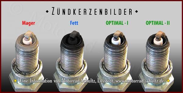

    Zunächst würde ich : ( hab eine Xl2 Schaltung)
    (schlecht anspringen Problem)
    -Vergaser reinigen ! Luftfilter reinigen
    -Zündkerze wechseln ( paar euro ) Muss nicht aber wäre optimal.
    -10-15 min fahren und Zündkerze ausbauen und schauen ob er gut läuft ( siehe Zündkerzen Bild)
    Anfahren Problem
    - er hat schon 16.000 km Runter wie schaut die Kupplung aus ? wurde das schon was gemacht ?
    - Gewichte nachgucken und bzw. ersetzten.
    Mfg
    ps ziehst du den choke ? wenn du ihn Kalt anmachst *g*
