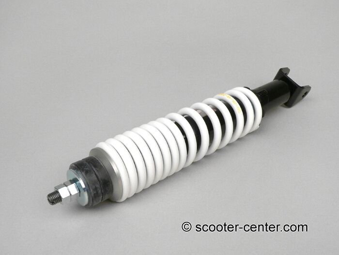

    Hallo. Wollte heute den hinteren Stoßdämpfer gegen einem YSS an meiner Pk50s wechseln. Im Original war oben noch ein dickeres Gummi mit verschraubt, also da unterm Tank. Beim YSS passte der Dicke aber nicht mehr weil ich sonst die Mutter nicht mehr drauf bekommen hätte.
    Was ich dann gemacht habe. Der YSS hat ja wie hier zu sehen 2 Gummis. Eines habe ich abgezogen dann durch das Loch der Aufnahme gesteckt und dort dann wieder aufgesteckt. Unterlegscheibe drüber und festgezogen.
    Ist das so in Ordnung oder hätte ich die 2 Gummis unten lassen sollen und oben wär dann tatsächlich der Dicke Gummi drauf gekommen? Wobei ich dann keine Schraube mit Unterlegscheibe mehr drauf bekommen hätte weil die Gewindestange oben wohl minimal kürzer ist.

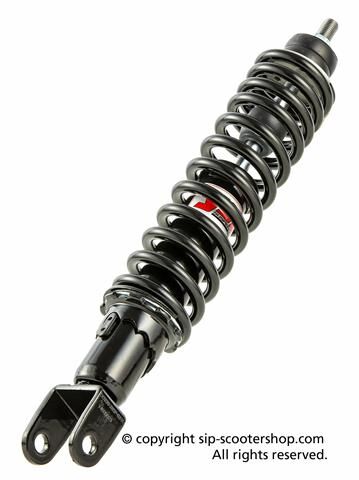

    Hier das Bild des richtigen.

    Normalerweise werden die doch komplett einbaufertig geliefert? Das heisst du brauchst nichts vom alten Dämpfer an den neuen bauen.
    Kenne dad auch nur so, wenn ich es richtig verstanden habe, so wie du s beschrieben hast:
    Stoßdämpfer nehmen,erstes Gummi drauf, Stoßdämpfer von unten durch die Karosserie/durch das Loch, dann zweiter gummi drauf, u-scheibe und letztendlich die Mutter.

    Alles klar danke! Doch alles richtig gemacht :)
