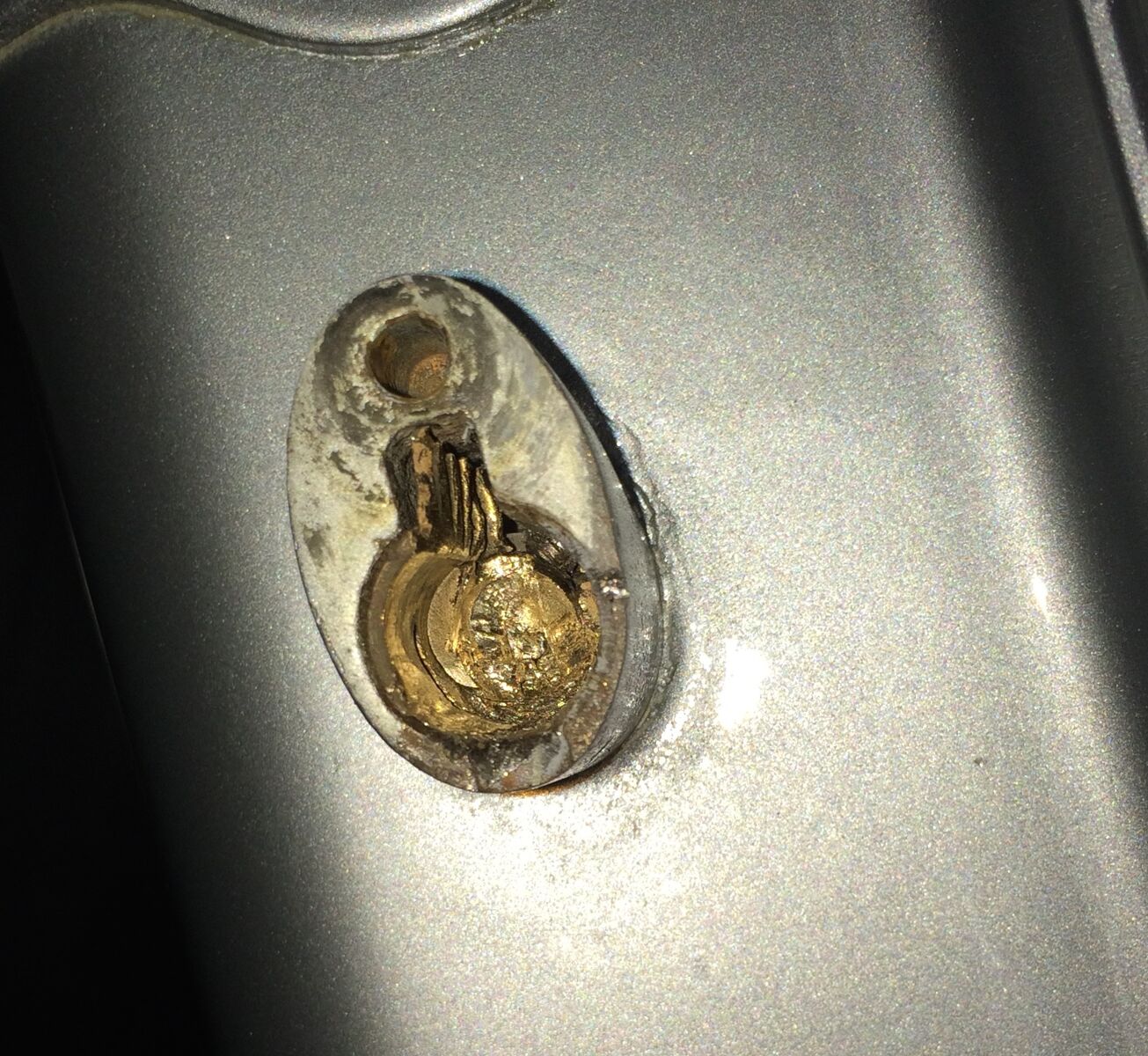

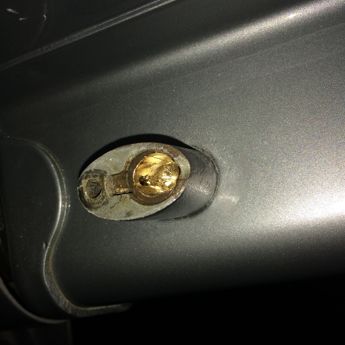

    Hallo Leute,
    Ich bin dabei mein Lenkschloss auszubohren da beim Kauf keine Schlüssel vorhanden
    obwohl es mein erstes Schloss ist das ich entferne weiss ich das ich noch wesentlich tiefer muss nur ist meine Frage ob es Sinn hat so weiterbohren denn ich denke das ich schon ziemlich weit unterhalb gebohrt habe da ich mit meiner Bohrmaschine nicht besser wegen dem Beinschild rankomme oder sollte ich mir eine andere Maschine besorgen mit der ich eventuell etwas weiter nach oben komme?
    hoffe mir kann da jemand einen Tip geben
    bedanke mich schonmal

    • June 20, 2015 at 09:23
    Etwas weiter oben wäre besser gewesen. Aber ich bezweifle das du jetzt noch weiter oben reinkommst da du schon soweit reingebohrt hast das jeder Bohrer das Loch als Führung nimmt. Sind dir denn schon Zuhalterungen entgegengekommen?

    • June 20, 2015 at 09:51
    Du kannst versuchen oberhalb mit einem kleineren Bohrer nochmal anzusetzen 5 oder 6 mm. Du kannst die Kante zwischen beweglichem und festem Zylinderteil als Ansatzpunkt nehmen, oder vorsichtig körnen. Wenn ich mich recht entsinne sind dort auch die Stifte, die im Zylinder verriegel. Wenn das dann immer noch nicht ausreicht kannst du versuchen keine Kraft mehr nach vorne also in die Tiefe sondern nach oben und unten auszuüben. Auch ein normaler Stahlbohrer hat eine gewisse seitliche "Fräswirkung". Dabei auch hilft die Bohrmaschine nicht nur parallel nach oben und unten zu bewegen sondern auch ein bisschen schräg und dabei noch leicht nach vorne und hinten innerhalb des Bereichs der schon ausgebohrt ist. Aber vorsichtig mit Ruhe und Gedult probieren. Wenn man das übertreibt bricht der Bohrer. Ideal wäre eine kleine Reibahle, die hat mehr seitliche Fräswirkung. Kannst aber immer noch besorgen wenn du gar nicht mehr weiterkommst.

    • June 20, 2015 at 11:06
    lediglich eine Feder und ein Stift
    Ich bin da zum Glück ein eher unhektischer Schrauber :rolleyes: ich versuche es nochmal wie du sagst mit kleinerem Bohrer und wenn nicht dann halt diese Reibahle....raus muss es jetzt :pinch:

    • June 20, 2015 at 11:12
    Habe schonmal den selben Fehler wie du gemacht und falsch angesetzt.
    Habe mir dann Fräser besorgt und weiter nach oben hin aufgefräst.
    Irgendwann waren die Stifte raus und das Schloss war dann auch drehbar.
  • Lonewolf_68
    1,083
    189
    • June 20, 2015 at 11:14
    also wahrscheinlich besser gleich Fräser und etwas Druck nach oben ohne noch weiterbohren

    • June 20, 2015 at 11:31
    Stimmt, Fräser besorgen ist der beste Weg. Kannst trotzdem vorher die Geschichte mit kleinerem Bohrer probieren. Mit Glück spartst du dir den Fräser.

    • June 20, 2015 at 11:42
    Dann würde ich vorsichtig, tendentiell nach oben drücken, über die Länge des Schloßes weiterbohren. Offensichtlich öffnest du die Kanäle für die Feder ja. Dann die runterfallenden Federn und Riegel immer wieder rausnehmen. Mit ein bißchen wackeln und event. leichten Hammerschlägen fallen dann auch die Verriegelungen runter. Pro Feder zwei kleine Messingstiftchen. Wenn alles rausgefallen ist kannst du das Schloß drehen.
    Wobei ein Fräser, falls du einen hast, natürlich die elegantere Lösung ist.

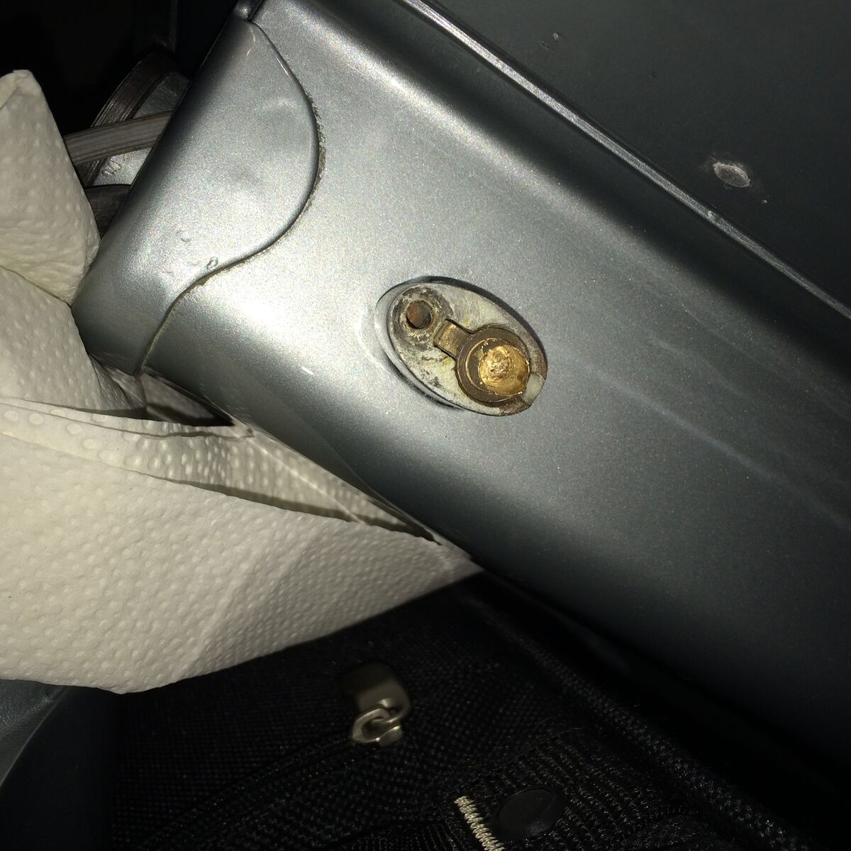

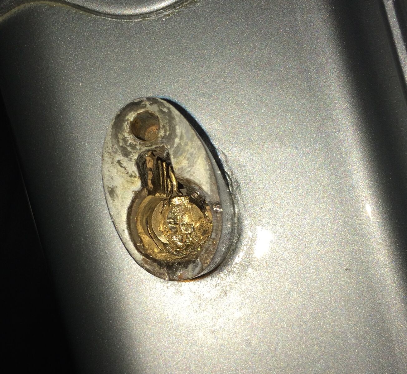

    • June 27, 2015 at 11:19
    es sind schon stifte herausgefallen allerdings kann ich nicht genau sagen wie viele die letzen 5 Minuten hab ich das Gefühl das sich gar nichts mehr tut kann jemand anhand des Fotos beurteilen wie weit ich noch muss?
    Ich habe auch versucht mit einem kleinerem Bohrer an den Kanälen zu bohren aber der bricht gleich ab habe dann mit einem Schlitz die Löcher etwas geöffnet es waren 4 zu sehen...das schloss rutscht mittlerweile minimal nach innen aber ansonsten sitzt es immer noch fest drin ||

    • June 27, 2015 at 11:28
    4 Löcher mit 4Federn und 8 Stiften kann schon hinhauen. Du denkst schon dran das du dann das Schloßinnere mit einem Schraubenzieher gegen den Uhrzeigersinn drehen mußt bevor du es rausziehen kannst.
    Hab gerade gegooglet. Hier Klick mich sieht es so aus als ob es 5 Sperren sind.

    • June 27, 2015 at 11:42
    ja da ist es deutlich zu sehen 5 Kanäle und drehen lässt es sich leider noch nicht das heisst halt weiterbohren

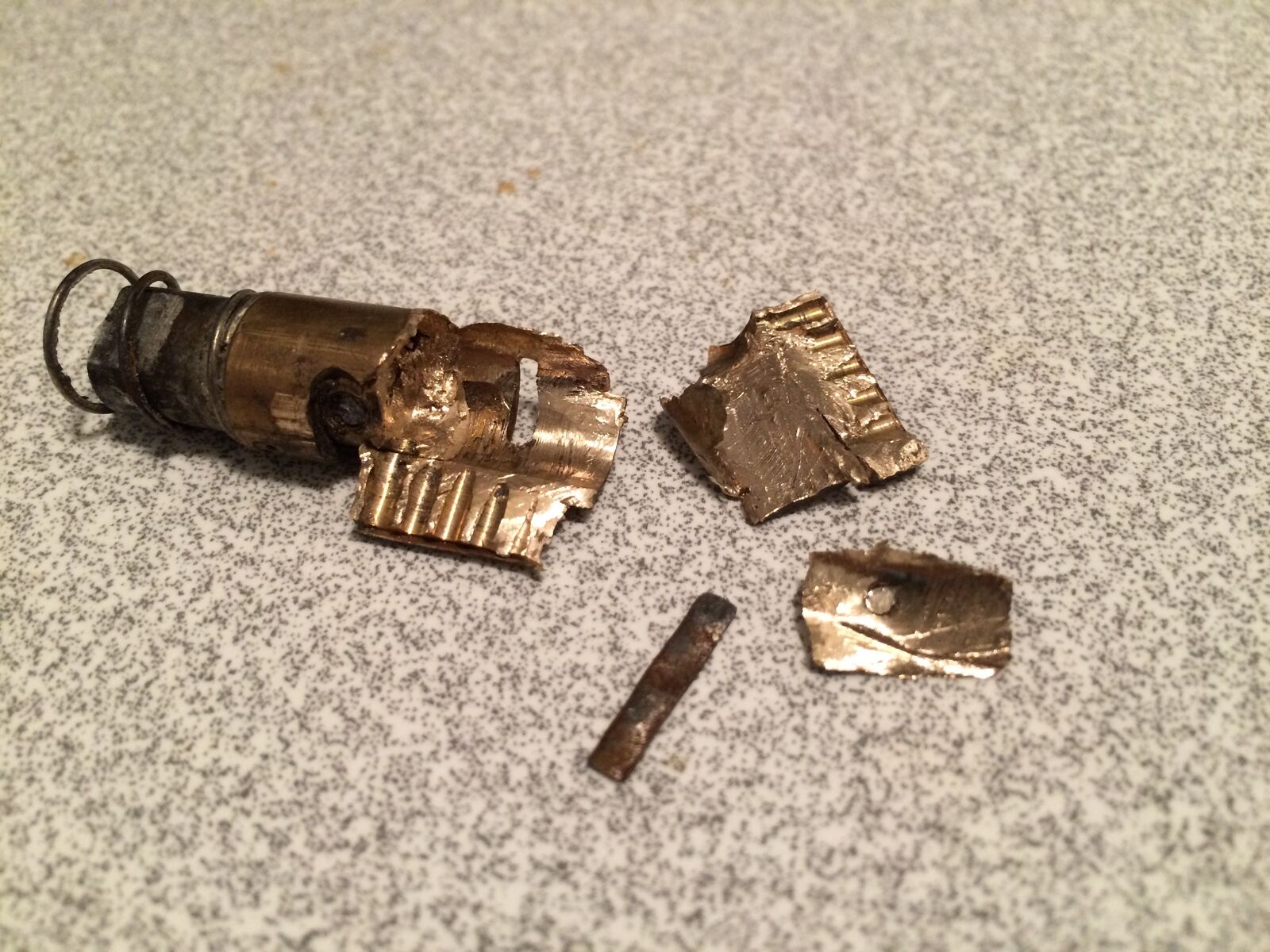

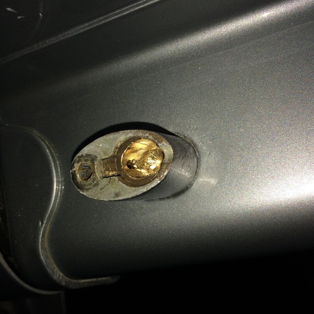

    • June 27, 2015 at 20:51
    Das Schloss ist raus 8o
    Harte Nuss war das :D man kann jetzt deutlich die 5 Sperren erkennen in denen diese kleinen Stifte verlaufen und letztendlich dieser kleine Bolzen rechts oben

    • June 27, 2015 at 21:05
    So ähnlich sah mein schloss auch aus nach dem rausgefrickel.
