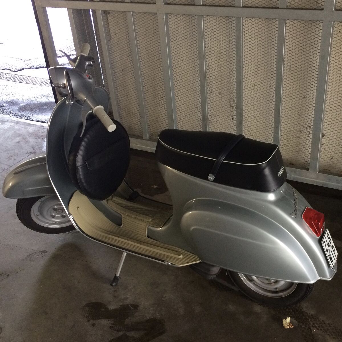

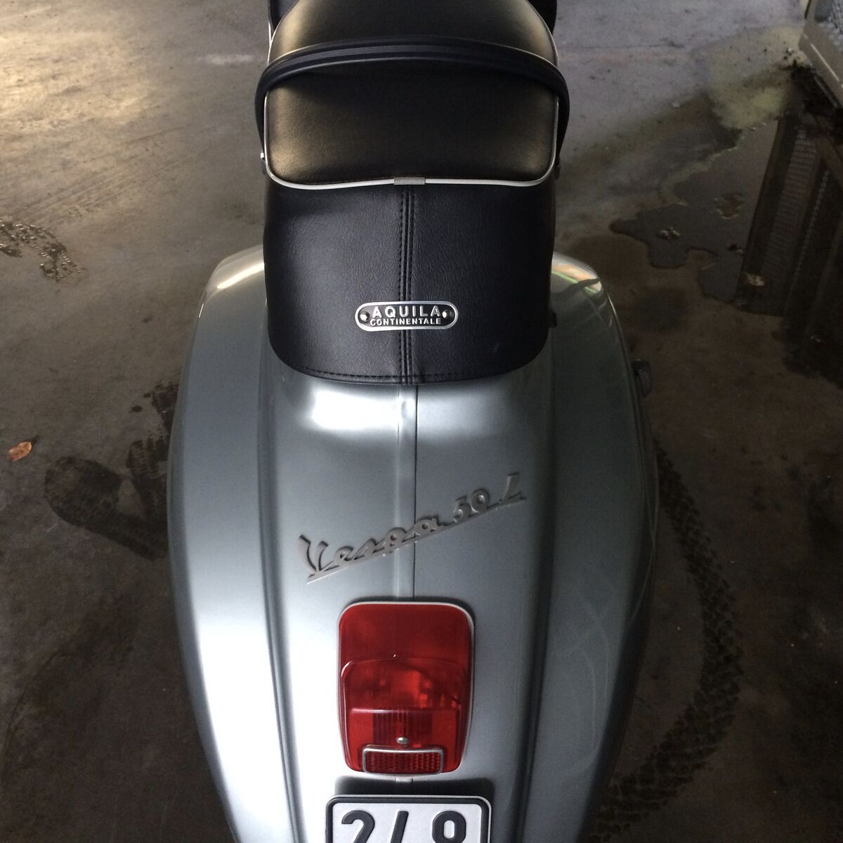

freue mich das die neue Sitzbank paßt, bequem ist und einfach geil aussieht

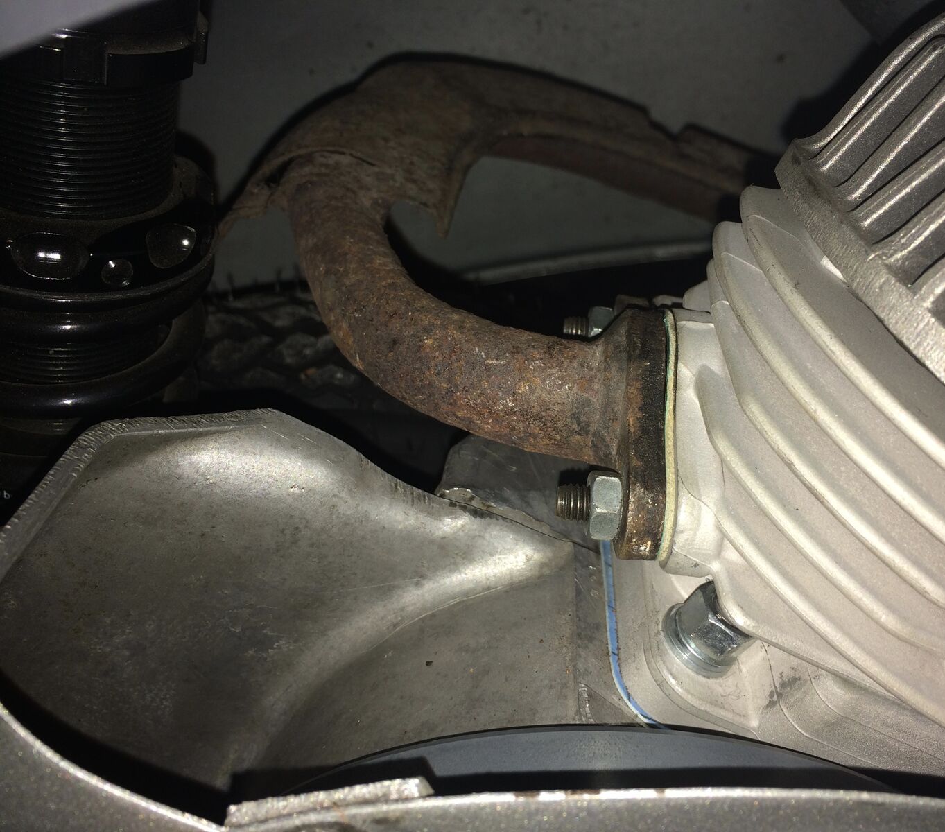

also meines Wissens nach hatte die gedrosselte/40km/h Variante den "Dünnen" Krümmer(links im Bild) ob jetzt in Kombination mit 16/10 oder 16/16 bin ich mir nicht sicher, aber tippe auf 16/16 gibt auch ein Gutachten für eine 48km/h Eintragung, dort steht das genau.

Ich hatte schon etliche V 50 in den Händen, die waren ALLE versifft, mal mehr , mal weniger, aber meist auf der gleichen Stelle wie deine, und ich tipp auch auf die Auspuffkrümmer dichtung, die pfeift immer etwas ohne das man es merkt- und der Gummibalg vom Vergaser, wenn der gerissen ist, kommt der "Nebel" vom Benzinluftgemisch auch rüber und langsam sammelt sich der Schmodder an.....also nix schlimmes
Kann ich dir nur zustimmen, bei mir war es auch an der Verbindung Auspuff/Krümmer undicht ohne das man es auf Anhieb sehen konnte und auch beim Zuhalten im Standgas ist der Motor gleich ausgegangen, trotzdem nach einiger Fahrt hat es immer was rausgedrückt.
Ich habe jetzt noch extra etwas Dichtmasse für Auspuff drauf und es scheint besser zu sein.
Frage mich weshalb es noch keinen Nachbau gibt mit durchgehendem Krümmer, wie damals diese "gedrosselte"Version mit dünnem Krümmer.
Habe so einen noch liegen und den mal auf einem 102ccm Setup montiert um zu sehen wie sich das ganze verhält.
Ist total leise und kommt auf gerader Strecke nicht ganz auf 50kmh und das mit 19er Gaser,falls man mal kurzfristig drosseln muss
so einen müsste man sich anfertigen nur halt mit dickem Krümmer, denn dieser "Minikrümmer" ist tatsächlich eine Wunde Stelle wenn jemand auf einigermassen saubere Motoren steht.
