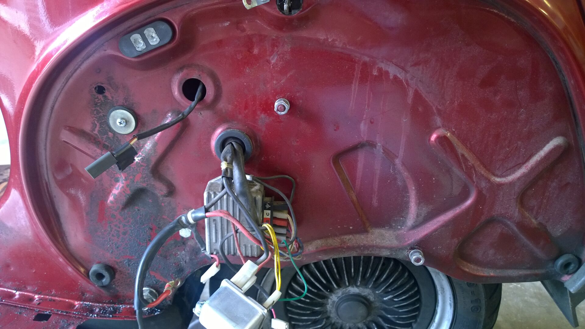

    ich hatte mich bereits vorgestellt; bin stolzer Besitzer einer Cosa 200.
    Nach der Überführungsfahrt offenbarte sich ein großes Dilemma; die Cosa tropft aus allen Löchern.
    Eigentlich hatte ich die Generalüberholung für den Herbst geplant.
    Nun bin ich gezwungen, es sofort zu tun; irgendwie hat sie sich wohl kaputt gestanden.
    Das Kabel (oben links im Bild) hat keinen Partner; es hing einfach da so rum.
    Weiß jemand, wofür es gedacht ist?
    Wenn alles klappt, habe ich bald den Motor raus; mal sehen, was sonst noch so kommt.
    Vielen Dank im Voraus.
    Rainer
    Es Ist eine VSR1T Bj. 1991

    Moin,
    ich komme gerade von einer Fachwerkstatt.
    Das Kabel ist ohne Bedeutung.
    Manche Maschinen waren wohl für ABS vorgesehen.
    Daher stammt das Kabel.
    Rainer

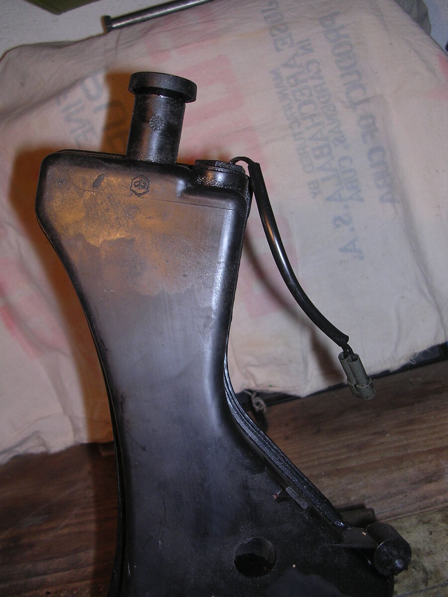

    prüfe mal, ob die Kabelverbindung der ÖLANZEIGE innen noch dran ist !
    Es sieht nämlich danach aus. Also keine ABS-Leitung.
    Cornelius

    richtig, darum Ölstandanzeigerkabel prüfen. Dazu wird der Tank ausgebaut. Der Öltank hängt am Benzintank.
    Gruß, C.

    Hier ein Bild des elektr. Ölstandanzeigers. Wenn Du eine Cosa 1 besitzt (bis 1991) hat der Öltank oben ein Schauglas.
    Einmal editiert, zuletzt von conny1938 (September 12, 2015 at 11:34)

    mein Öltank hat oben das Schauglas

    Dann wurde entweder der Tank mal gegen nen alten getauscht oder du hast ne Cosa 1 und jemand hat nen cosa 2 kabelbaum eingebaut.
