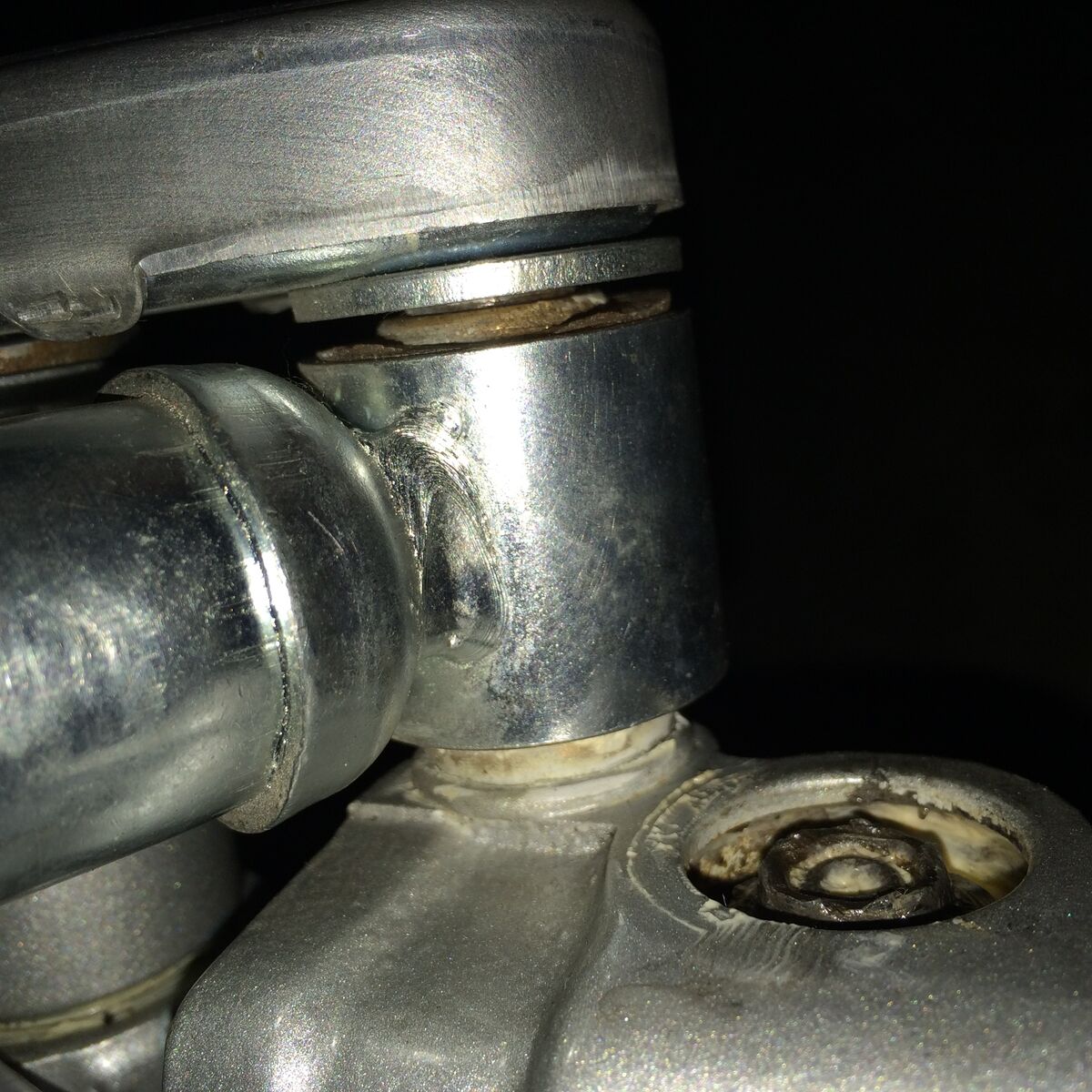

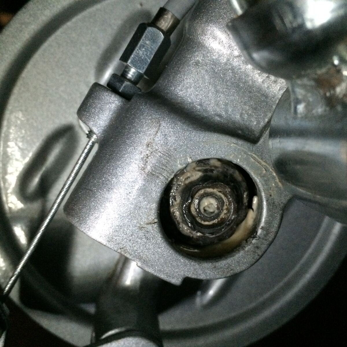

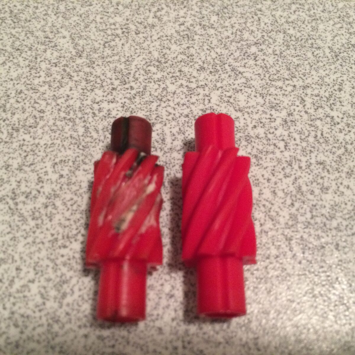

    Hallo Leute,
    Da mein Tacho stehengeblieben ist habe ich zuerst die Tachowelle gewechselt und als sich trotzdem nichts getan hat habe ich die Schnecke getauscht(auch bitter nötig wie auf den Foto zu sehen) leider auch ohne Erfolg und die neue sah daraufhin aus wie die alte also dachte ich mir den Antrieb auch zu tauschen aber die Schraube sitzt so fest und hat sich letztendlich auch schon so abgerundet das sie sich nicht mehr greifen lässt ist da schon jemand passiert und wie geh ich am besten Fall vor um nicht eventuell einen Schaden anzurichten der zu vermeiden wäre muss auch dazu sagen das das Radlager meines Achtens nach schon Geräusche macht und eh auszutauschen wäre....wenn nur diese Schraube da nicht wäre :cursing:

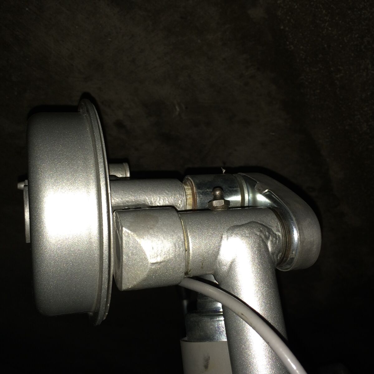

    ja da wusste ich schon bescheid aber die sitzt fest und mittlerweile lässt sie sich auch nicht mehr greifen
    kann ich jetzt unter umständen Pech haben und muss die Bremstrommelaufnahme wechseln und das was dazu gehört sieht auch so aus als wenn bei Montage Unterlegscheiben nicht montiert wurden bzw nur eine von daher denke ich macht es sinn die Gabel zu überholen mit Schwingenlager ect nur wie sollte ich jetzt mit dieser Schraube vorgehen?
    Wäre es dann sinnvoll die schwinge komplett zu demontieren und anschließend eben die bremstrommelaufnahme bzw Tachomutter mit Gewalt entfernen?
    Welche teile würdet ihr empfehlen auszutauschen bzw wären notwendig bei einer Überholung?

    habe es nochmal versucht aber die Mutter lässt sich nicht lösen die Bremstrommelaufnahme hat auch etwas Spiel von daher wäre eh ein neues Lager oder ggf beide zu tauschen.
    Werde die Schwinge demontieren und versuchen von einer Werkstatt die Mutter(evt maschinell)lösen zu lassen.
    Bei der Gelegenheit kann ich auch gleich die Schwingenlager prüfen ggf erneuern.
    Also sollte man die Mutter im schlimmsten Fall abflexen müssen könnte es gut sein das ich die Bremstrommelaufnahme neu benötige ich habe auch in der Suchfunktion nichts gefunden das jemand diese Mutter bzw Tachantrieb nicht entfernt bekommen hat ohne grösseren Aufwand
