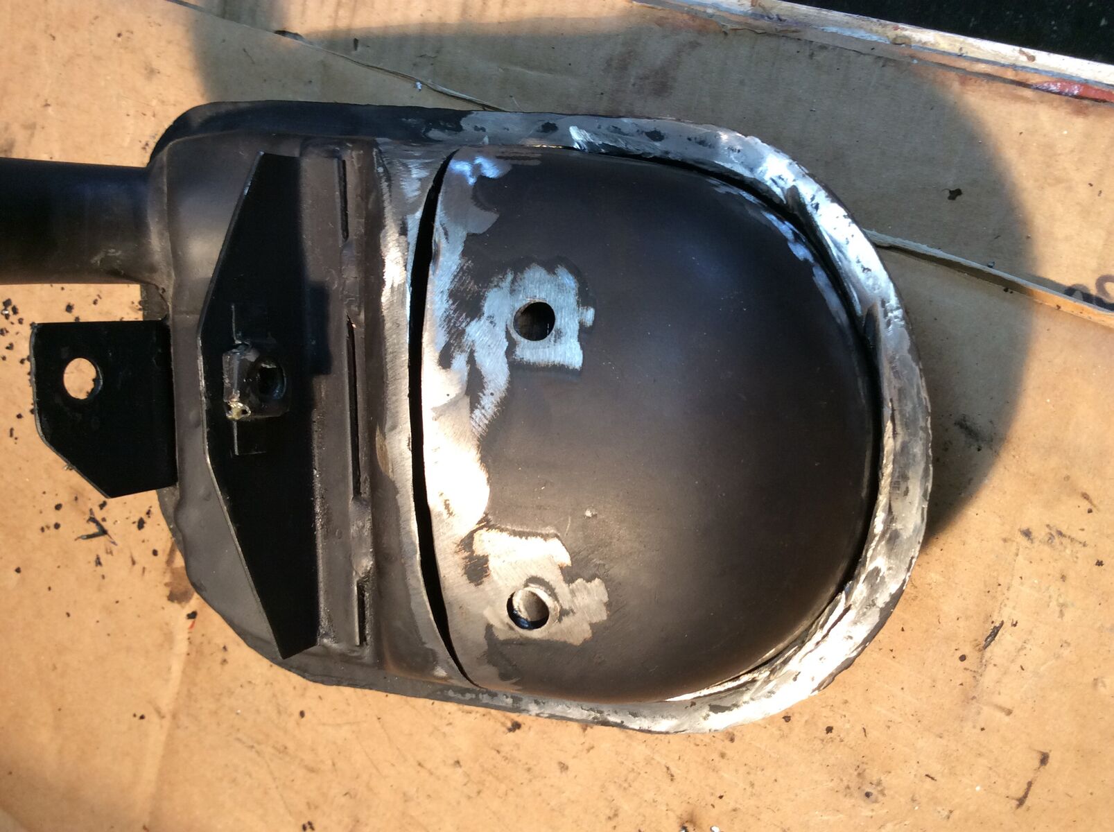

    Hallo, bei meiner PK 50 XL fliegt im Auspuff ein größeres Teil rum. Meine Frage ist nun hat jemand den Auspuff schon mal aufgeschnitten und das Teil wieder angeschweißt? Kann ich den Auspuff weiter benützen oder soll ich einen neuen Sito kaufen? Schon mal danke für die Antwort.
    • July 15, 2015 at 12:17
    Habe ich noch nicht gemacht. Warum? Wenn da schon Teile im Auspuff rumfliegen, kann es um den Rest des Potts auch nicht mehr gut bestellt sein. Sito-Scheisse halt. :whistling: Den Aufwand würde ich mir nicht antun. Guten gebrauchten oder neuen Ori-Pott dran. Feddich.

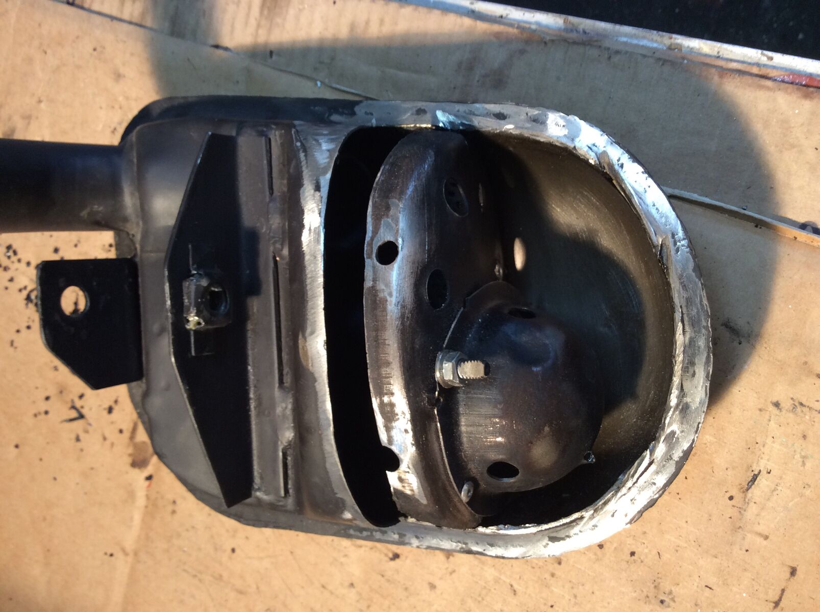

    • July 23, 2015 at 17:02
    Hab jetzt den Sito aufgeschnitten, aus reiner Neugier. Und siehe da kein Rost oder so, 8| dachte alles weggerostet deswegen die Geräusche. Hat sich nur die hintere Schale gelöst, werde alles gut fest Schweißen. Hab halt nun einen Ersatzauspuff. ^^
