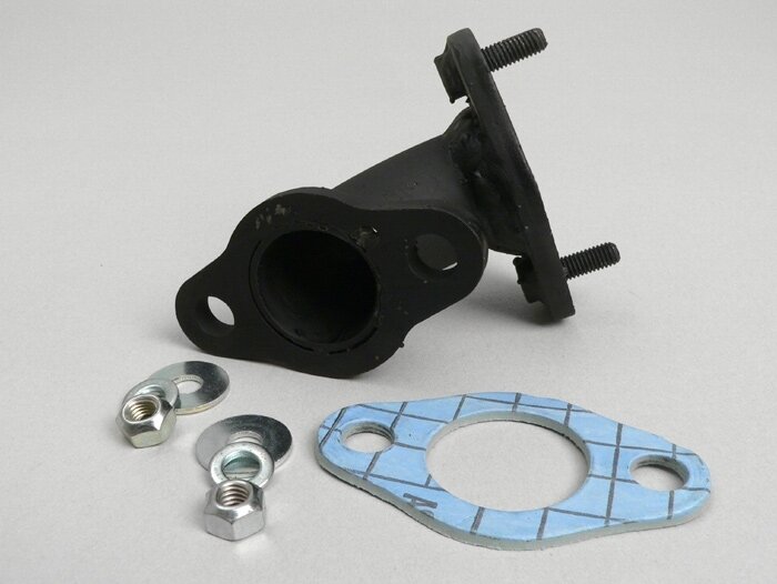

    Besorge dir den Sito mit dem Sito-Krümmer.
    Dann hast du Ruhe.

    <- dieser hier? da ist zumindest laut beschreibung der lochabstand ein anderer als der angegebene vom "originalen" (sito plus auspuff ist bereits verbaut) ... will mich auch dem problem der dauerhaften undichtigkeit freimachen klatschen-)

    Du bist hier im Unterbereich Automatik, der Auspufflink ist für eine Schalterin. Wenn das das Zielgefährt ist, bist Du richtig mit dem verlinkten Auspuff.

    Zudem nur für große original bzw Langhub.
    Bei Automatik passen nur die Sitokrümmer mit der Drossel im Krümmer.

    Ah entschuldigt, nur zur Sicherheit, der hier wäre es dann, korrekt? Sahen für mich auf den ersten Blick gleich aus.
    Auspuffkrümmer -SITO mit Drosselhülse (entfernbar)- für standard Auspuff - Vespa Smallframe V50, PK50/PK80 S, PK50/PK80 XL, PK50 XL2, PK50 HP, PK50 FL, PK 50 Automatik - Stahl - Auspuffbolzen M6/52mm, Zylinderflansch Ø8mm/52mm
