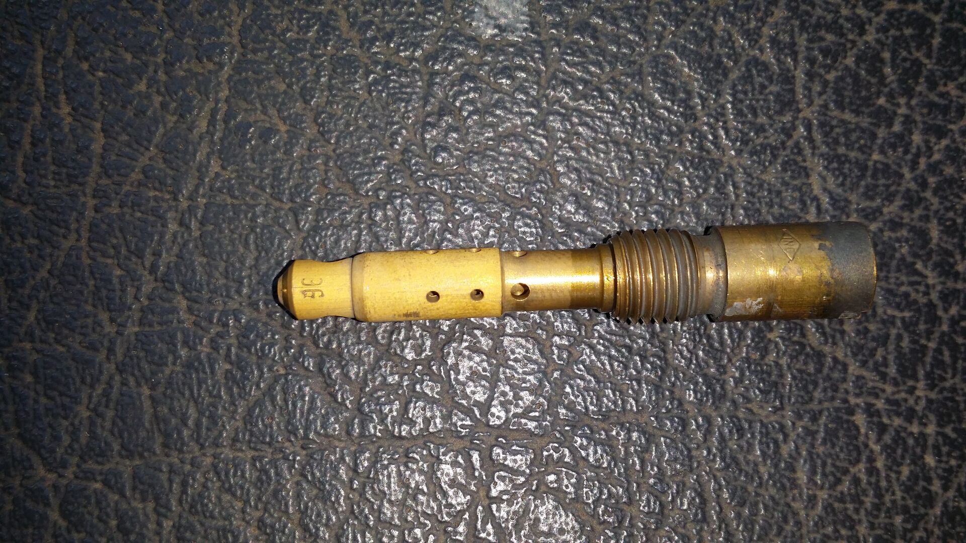

    Hallo und guten Abend, ich muss mich mal wieder mit einem Problem an euch wenden, bzw. eher mit einer Frage.
    Es geht um die Bedüsung bei meiner Vespa px 80 mit 135 DR Zylinder und Getrenntschmierung. Ich habe sie vor circa 7 Jahren aus erster Hand gekauft. Der Vorbesitzer hatte den DR zu dieser Zeit auch schon verbaut und mehrere Jahre in betrieb. Jetzt hat der Vergaser vor kurzem angefangen Benzin bzw. Öl zu lecken ... Bei der Revision ist mir jetzt aufgefallen das noch die orginal 96 HD verbaut ist...
    Nun bin ich mir unsicher was ich tun soll ... auf die 102er HD umstellen oder weiter so fahren. Bin die letzten Jahre bestimmt 12000 km gefahren und hatte nie Probleme. Geschwindigkeit laut Tachometer immer zwischen 100 und 90 ... zuletzt ein bisschen weniger. Bin halt nie lange Strecken gefahren... immer nur 30- 40 km. Ob über die Gemisch-einstell-Schraube nachgeregelt wurde weiß ich nicht, vor kurzem hab ich sie auf die standard Einstellung 2.5 Umdrehungen raus gestellt und hatte auch damit keine Probleme.
    Spontan würde ich sagen lieber Austauschen damit der Kolben bei einer längeren Strecke nicht doch irgendwann mal den Geist aufgibt. Aber ich will auch nichts verschlimm-bessern. Zwar sollte fetter nie ein richtiges Problem sein aber ich bin mir einfach unsicher... was meint ihr?
    Das Setup sieht wie folgt aus;
    px80 lusso
    135 DR Zylinder
    Getrenntschmierung
    dell orto si 20/20d
    HD 160/BE3/96
    ND 52-140
    Standard Cosa KupplungAuspuff
    Standard Sito mit Straßenzulassung
    Vielen vielen Dank schonmal für eure Mühe im voraus, viele Grüße
    Christian

    Moin!
    Meine hatte auch noch die 96er Düse drin.
    Hatte nach kurzer Zeit nen Fresser.
    Hatte vorher auch nicht nachgeschaut was verbaut war...
    Also neuen Kolben und Zylinder mit 102er HD und alles ist gut.
    Da drunter würde ich nicht mehr gehen.
    Wie sieht deine Kerze aus?
    Rehbraun am Kontakt?
    Heller ist zu mager.

    Ich habe mir letzte Woche auch einen 135 Umbau zugelegt und verbaut ist eine 98er HD und eine W5CC Zündkerze. Der Vorbesitzer fuhr damit auch jahrelang, allerdings ebenfalls nur Kurzstrecke.
    Ich werde die Tage mal die, laut Gutachten, empfohlene Hauptdüse ausprobieren, auf W4CC Kerze wechseln und die Zündung neu [lexicon='abblitzen',''][/lexicon].
    Im endeffekt entscheidet das Kerzenbild welche Hauptdüse am besten passt.

    Hallo und nochmal guten Abend! Vielen Dank schon einmal für eure Antworten.
    Ich denke auch das ich mal auf die 102 er umsteige und einfach mal das Kerzenbild beobachte. Mehr als zu fett kann es nicht werden und bevor mir der Zylinder hängen bleibt ist es so sicherlich besser.
    Das Kerzenbild war (wahrscheinlich aufgrund des undichten Vergasers?) vor der Vergaser-Revision nur schwer zu interpretieren. Meist eigentlich komplett schwarz, auch wenn ich mal 30 km Landstraße gefahren bin. Hab versucht das Gemisch etwas magerer einzustellen, dann der Motor unter last aber immer sofort abgestorben. Ich denke das es einfach eine Kombination aus undichtem und falsch eingestellten Vergaser war.
    Bin mal gespannt wie sie nach der Revision läuft. =) Ich taste mich da einfach mal ein bisschen voran, dann wird es schon werden.
    Kerze ist bei mir auch noch die NGK B6ES drin, die werde ich dann auch gleich gegen eine Bosch W4CC tauschen. Das schöne am Vespa fahren ist wirklich, man lernt immer wieder was dazu. Am Anfang konnte ich mit selber schrauben kaum was anfangen und jetzt traue ich mir schon wesentlich mehr zu.

    dass ja das ist die Unsicherheit die bei mir auch so mitschwingt. Ich hatte mich in der Vergangenheit nie mit dem Thema nie richtig auseinandergesetzt da immer alles lief. Jetzt hatte vor vllt 3 Monaten der Vergaser angefangen zu siffen und der Motor stotterte. Ich hab mich dann fürs erste der Gemischeinstellschraube zugewandt. Wenn ich es richtig in Erinnerung habe war sie wesentlich weiter rausgedreht als die 1,5 Umdrehungen der Standardeinstellung. Als ich sie in die Normalstellung brachte ließ das Stottern nach, der Vergaser siffte natürlich weiter weshalb ich mich ihm jetzt halt zugewendet habe.
    Dabei stellte ich fest das eine NGK B6ES und eine 96 Düse eingebaut waren.
    Daraus ergeben sich, wie ich gelernt habe, 3 Fehlerquellen die es aus meiner Sicht einfach riskant machen so weiter zu fahren.
    1. Ich weiß nicht wie der Vorbesitzer die Gemischeinstellschraube eingestellt hatte
    2. Ich kann aufgrund des falschen Wärmewertes der Zündkerze nicht überprüfen ob die Vespa zu fett oder zu mager läuft
    3. Eine richtige Einstellung des Gemischs ist soweit ich das verstanden habe mit einer zu kleinen Düse nicht gerade einfacher
    Zusätzlich ist es auch so, dass wenn ich alles richtig verstanden habe eine zu fette Düse erstmal keine negativen Auswirkungen hat, bzw. zumindest dem Motor erstmal nicht schadet sondern höchstens die Endgeschwindigkeit beeinflusst. Runtergehen sollte also funktionieren.
    Ich lasse mich aber auch gerne eines besseren belehren... wie gesagt ich bin sicherlich kein Profi im Vespa reparieren und einstellen. In jedem Fall lerne ich gerade dazu =). Ich bin für jeden Ratschlag dankbar.... also falls ich etwas falsch verstanden habe nur raus damit =)
    Danke schon- und nochmal für die vielen Einschätzung

    Irgendwie verstehe ich das Problem nicht. Der Roller ist 12.000 Kilometer mit der jetzigen Bedüsung gelaufen, richtig? Also kann da nicht so viel falsch gewesen sein. Zum Thema Kerze: Welche Kerze war vorher mit dieser Konfiguration drin? Die NGK 6ES? Gut. Hast du während der 12.000 Kilometer Probleme mit dieser Kerze gehabt? Wenn ja, welche? Wenn nein - warum jetzt wechseln? Ich verstehe nicht ganz warum Du Sorge hast, du könntest zu fett oder zu mager unterwegs sein, solange du nichts an dem änderst, was jahrelang funktioniert hat.
    Wenn ich deinen Eingangsbeitrag richtig lese, lief die Vespa, nur der Vergaser hat gesifft. Behebe das Problem und lass den Rest. Wenn die Leistung im Laufe der Jahre nachlässt, liegt das oft Ablagerungen im Auspuff, auf dem Kolben oder Zylinderkopf. Aber das ist erst der zweite Schritt und ein ganz anderes Problem. Erst mal wieder den ursprünglichen Zustand herstellen, dann sehen wir weiter.
