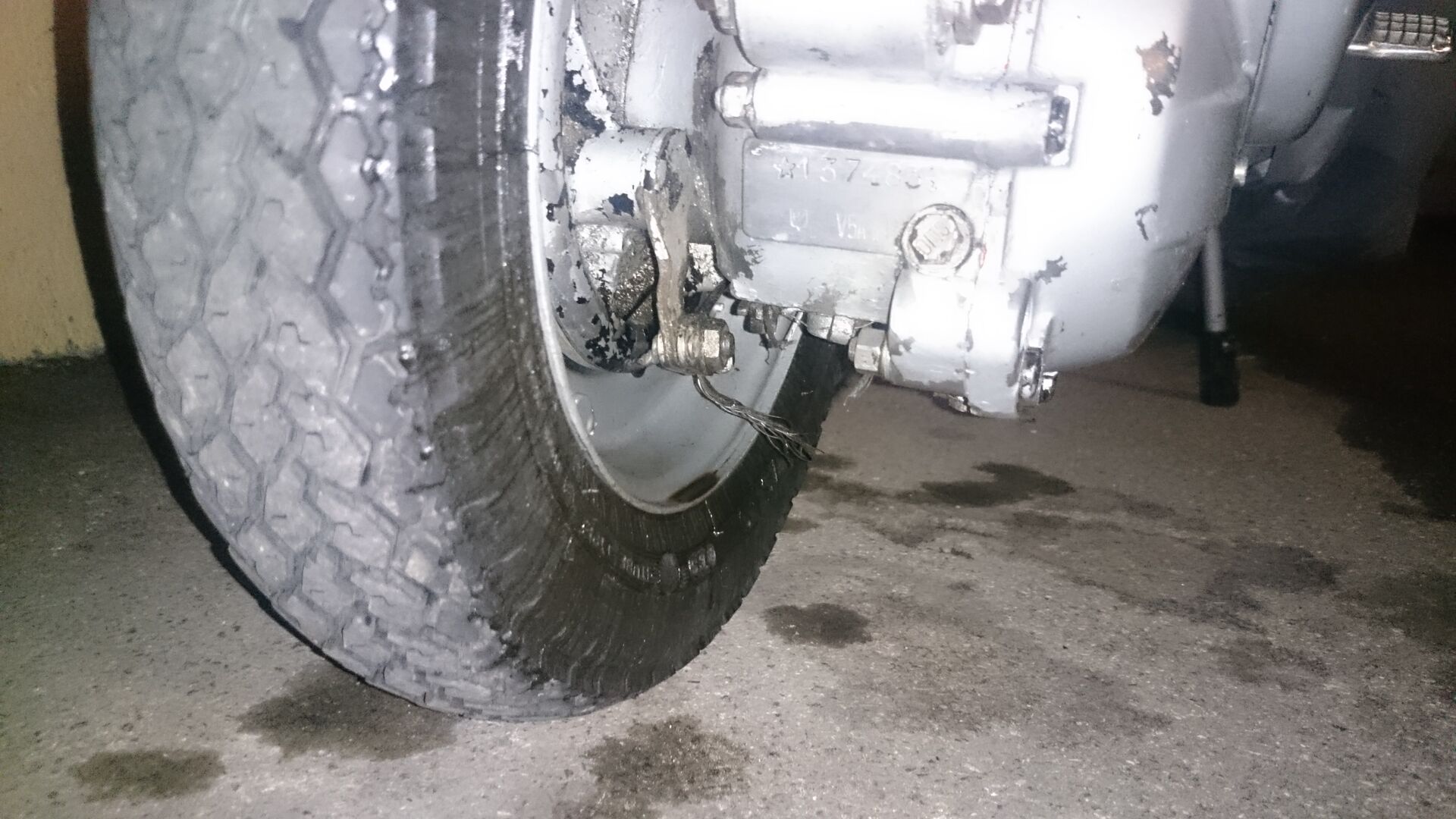

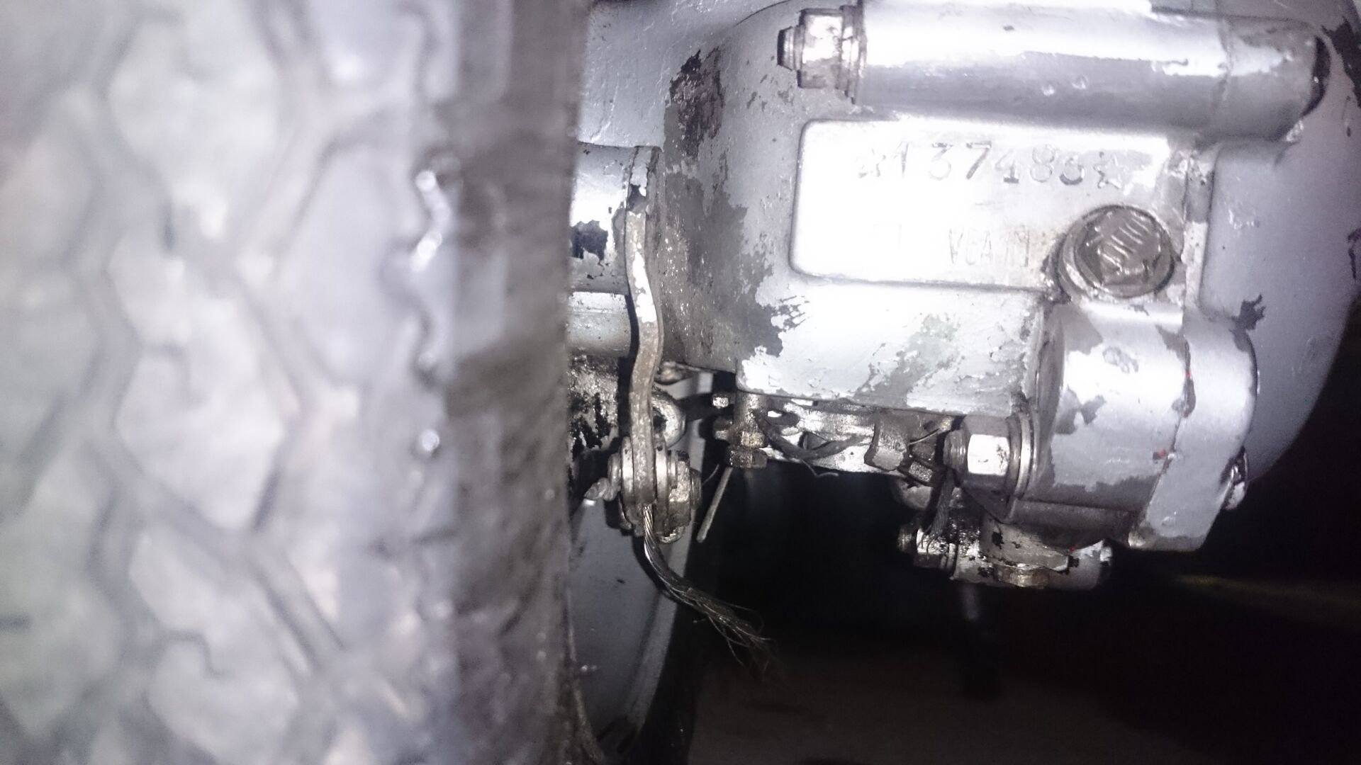

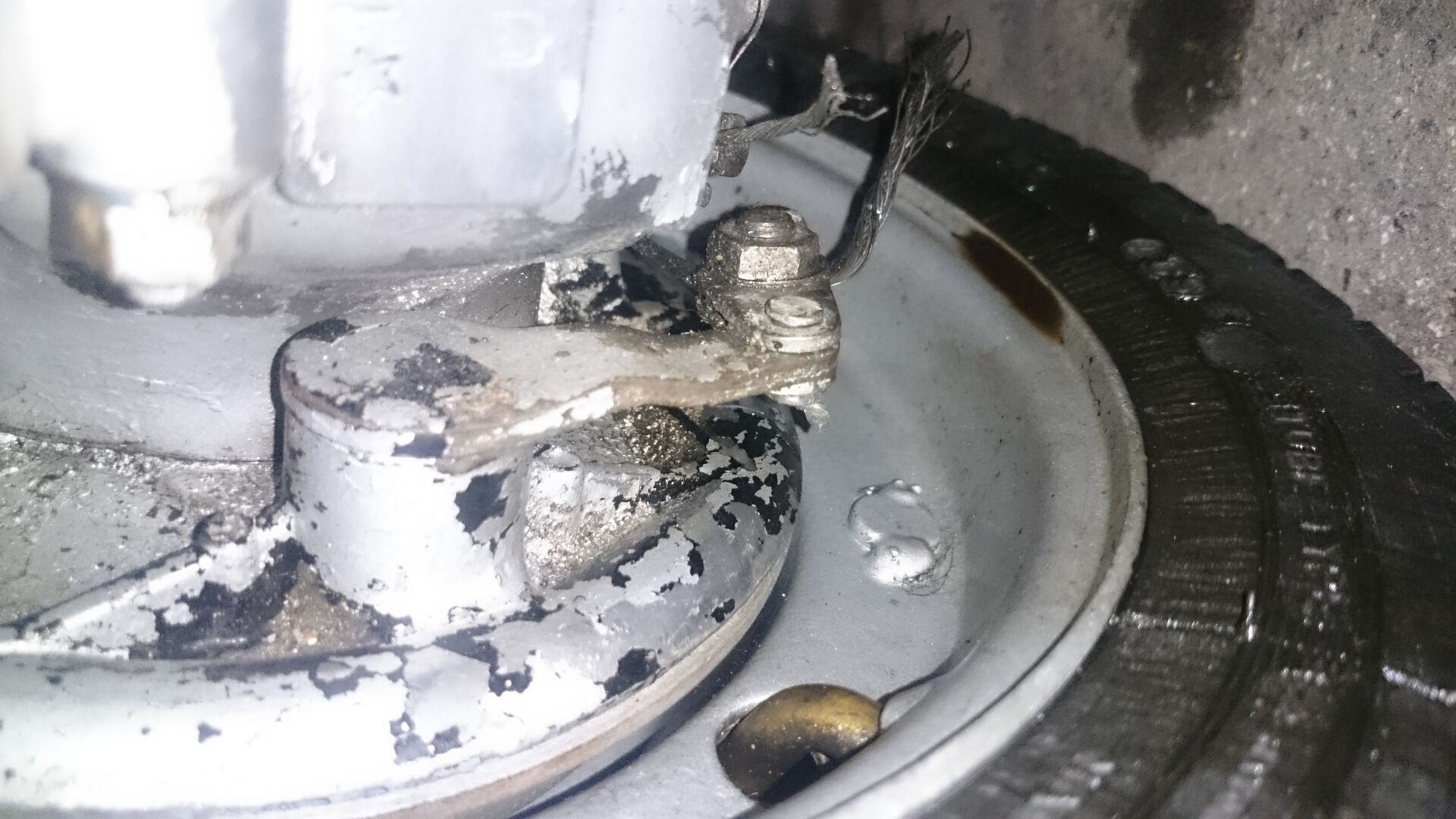

    Hallo Leute,
    hab hier schon einige Beitrage gesehen bezüglich Ölverlust aber keinen wo ich jetzt sagen würde, ok das passt zu meinem Problem, deswegen hier mein Beitrag:
    Also wie im Titel beschrieben Vespa 50 R V5A1M Baujahr 73 verliert Öl, welches auf die Felge vom Rad tropft nachdem ich damit gefahren bin, wenn sie einfach nur rumsteht und ich sie vorher geputzt hab, bleibt sie auch trocken.
    Anbei noch Bilder
    Vielen Dank schon mal für die Hilfe

    Mach mal das Rad und die bremstrommel runter denke das es der simmerring in der bremsankerplatte ist
