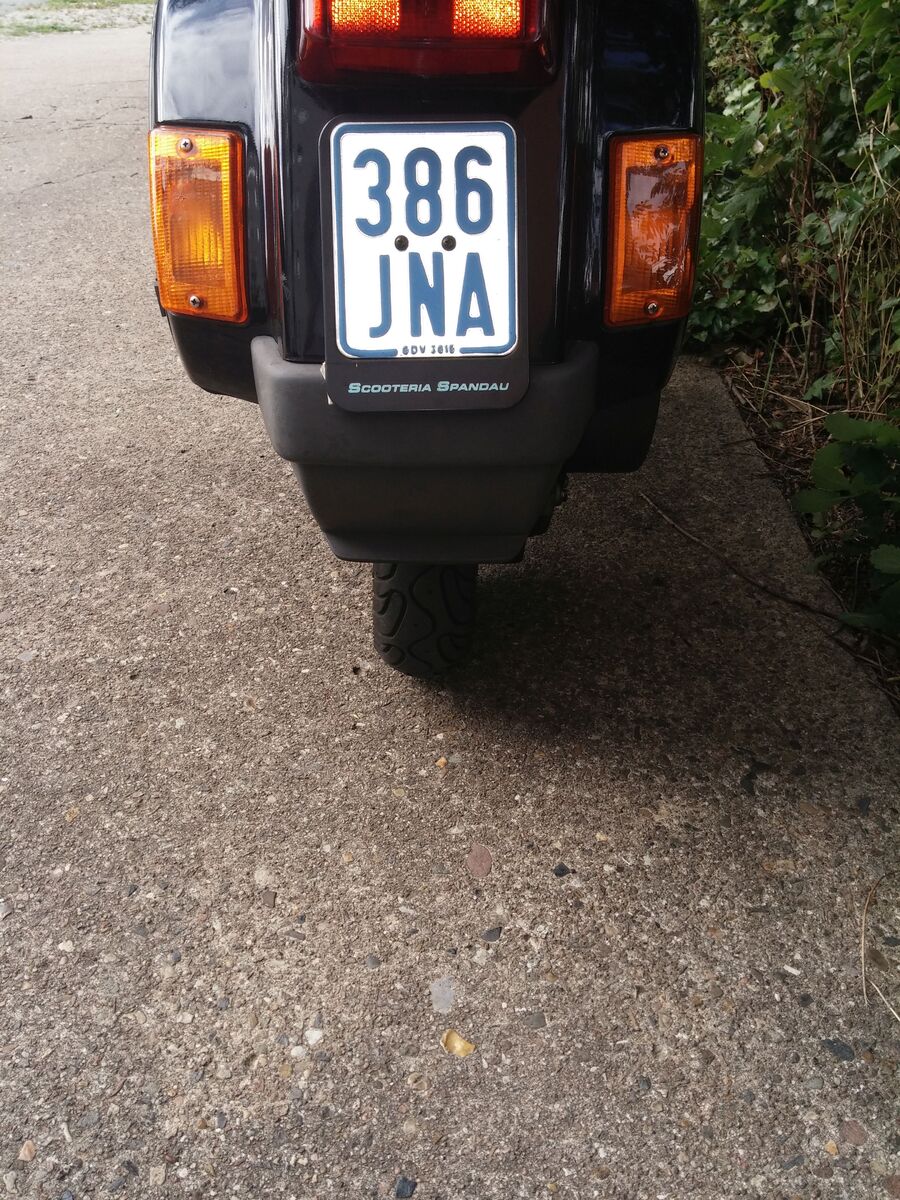

    ja das habe ich mir schon gedacht das da nichts passendes dabei sein wird . Aber hab da mal ein Bild für euch
    Sieht so aus als ob das Rad nach Links sich neigt oder bin ich besoffen ?

    kann sein, schau dir mal den zustand der silentgummis an der motorschwinge an.
    ansonsten: die hecks der fahrzeuge sind nicht für die spurführung verantwortlich. habe schon mehrfach "im werk schief zusammengeschweißte" hecks gesehen. der dritte rosso in der mittagspause war für eduardo halt zuviel ;)
