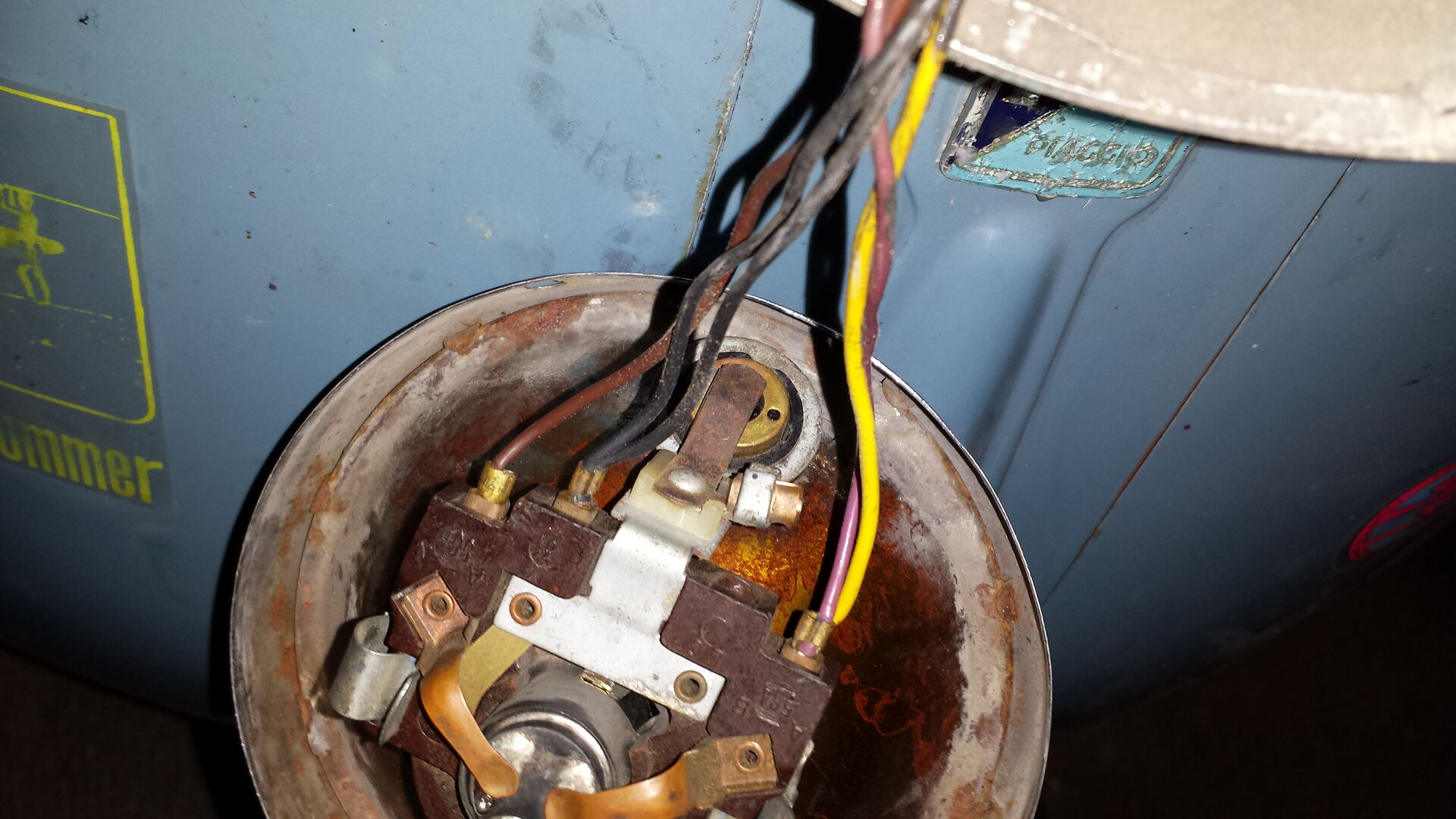

    moin, weiß jemand, welches kabel an das standlicht geht unten? ist keins mehr übrig und teilweise gehen 2 kabel an ein kontakt.

    • September 8, 2015 at 17:55
    eiiiigentlich müsste es das gelbe sein, welches zusammen mit dem kabel zum rücklicht hängt. das solltest du am schalter aber nochmal genauer anschauen.
    braun und lila sind normalerweise die beiden kabel für die fahrlichtbirne.

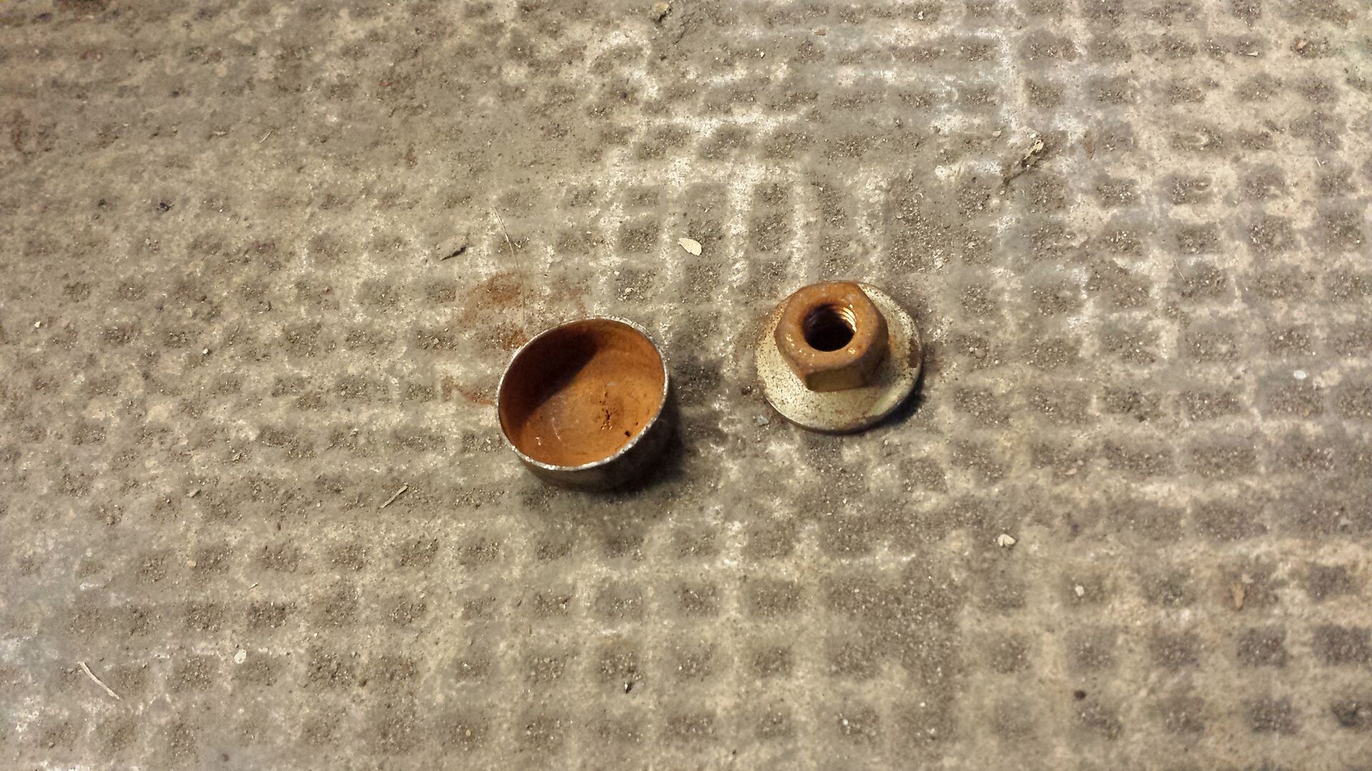

    und jetzt die Kür: diese mutter mit abdeckung ist mir beim gabel/koti ausbau entgegen gefallen und kann sie nicht mehr zuordnen. mutter ist übrigens in dieser scheibe frei drehbar aber nicht entnehmbar 8| weiß jemand wohin diese gehört? die suchfunktion ergab nix :whistling:

    • September 9, 2015 at 11:33
    normalerweise hast du 3 spulen an der lichtmaschine. die magnetisierung des polrades hat entscheidenden einfluss auf die funktionsweise des gesamten elektrischen apparates.
    gelb gehört an die standlichtbirne und kommt normalerweise aus einer 2. wicklung auf einer anderen spule als der lichtspule.
    das jetzt hier übers forum so zu klären, dass es befriedigend für dich wird, ist schwierig, insbesondere in anbetracht der tatsache, dass hier offensichtlich aus unkenntnis oder auf grund von mangel an der technik, blöd herumgebastelt wurde.
