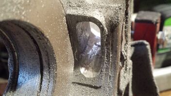

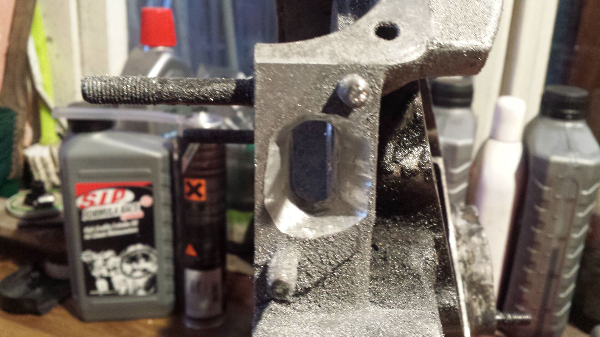

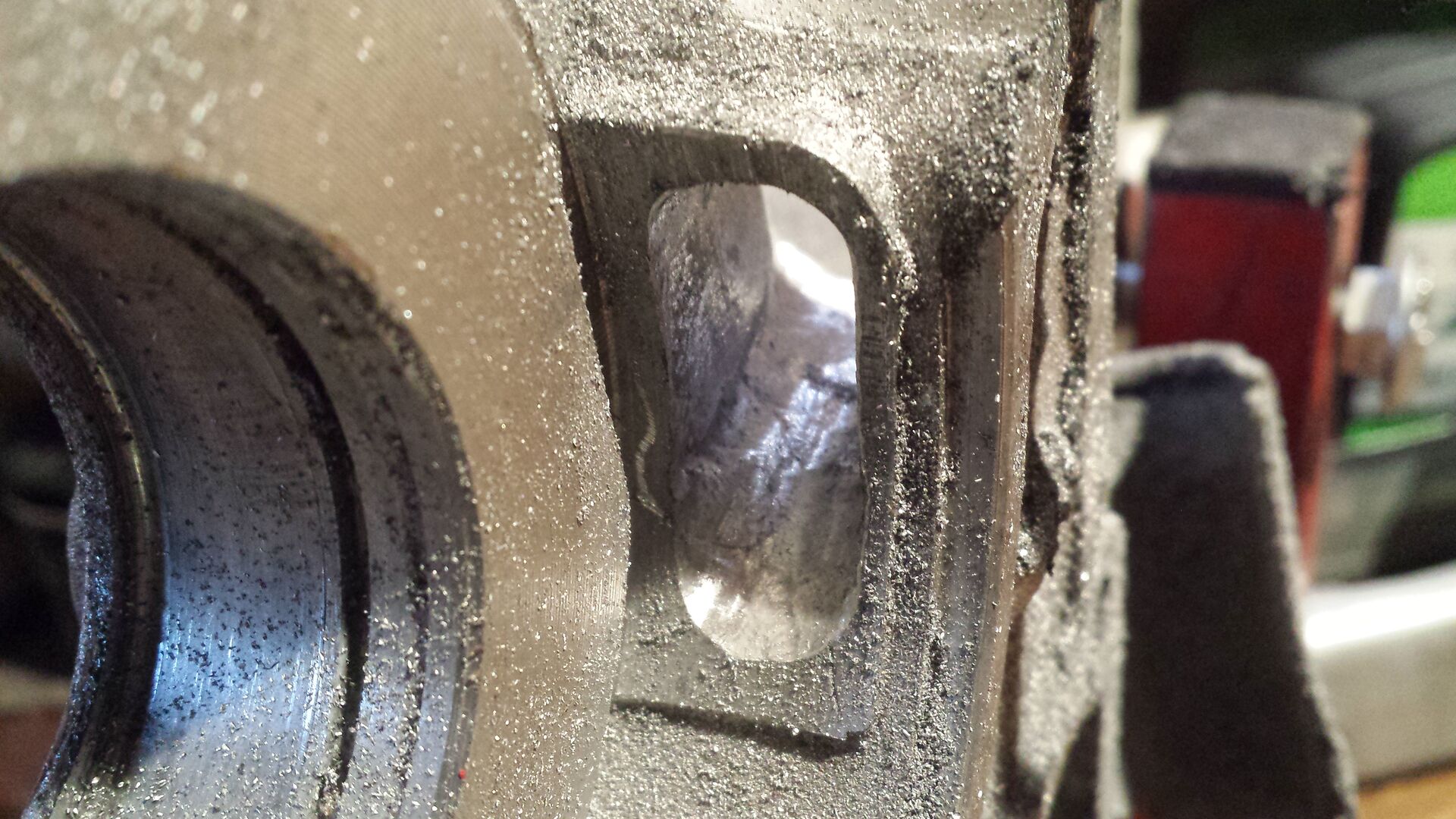

Ich habe vor, meiner XL1 einen 102er mit ETS Banane und 19er SHB zu verpassen.
Da ich den Motor eh aufmache um die Übersetzung auf 3.00 zu wechseln liegt Gehäuse Fräsen nahe. Ausserdem soll die Welle wie in Lukk´s Thread beschrieben gekürzt werden.
Da ich noch nie ein Gehäuse gefräst habe, habe ich mir ein Altes Defektes Gehäuse aus dem Regal gegriffen und angefangen dort zu fräsen.
Ich habe versucht gut Platz zu schaffen, aber daran gedacht nicht durchzubrechen.
Bevor ich nun mein Gehäuse Zerfräse, möchte ich mir nun gerne ein paar Kritiken anhören.
Ist da noch Potenzial oder bin ich schon zu weit gegangen?
Das ist ein 2 Lochgehäuse, ich habe in meiner XL1 natürlich ein 3 Lochgehäuse. Dürfte aber allgemein sonst wenig ausmachen, oder?
