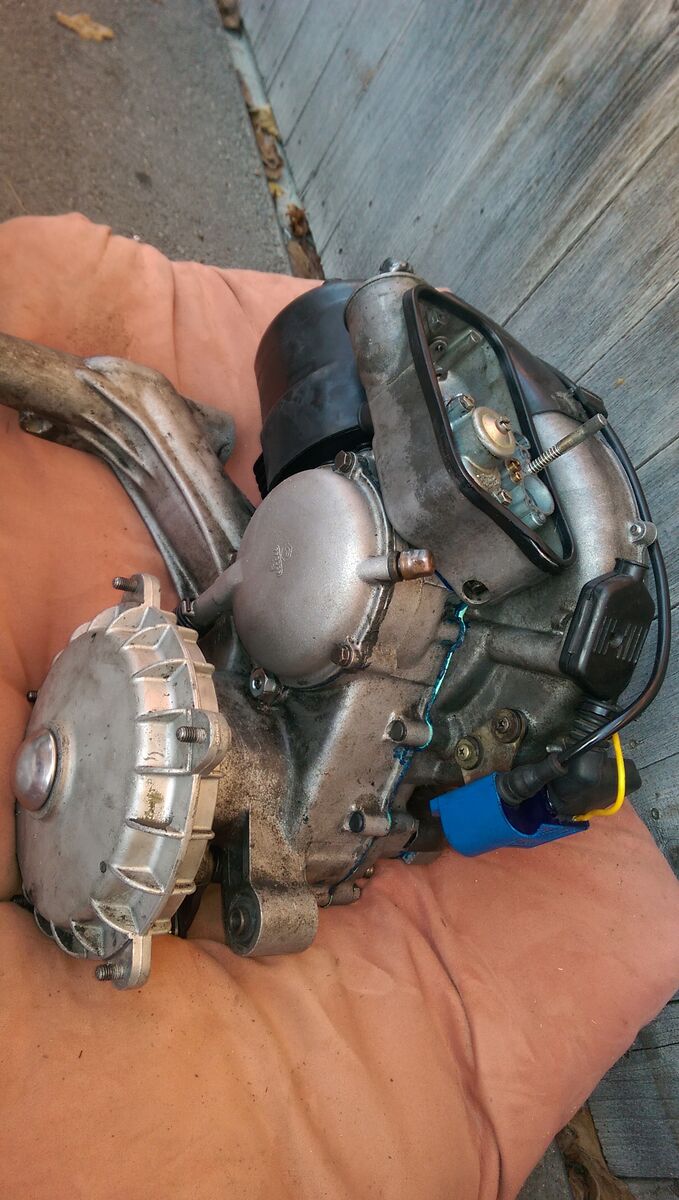

    • November 8, 2015 at 21:30
    • #46
    über WWR könnt ihr Bücher schreiben oder
    Gibt was neues..
  • ReBonSe
    427
    4,682
    825
    P125X, 221 Sprint
    • November 8, 2015 at 22:14
    • #47

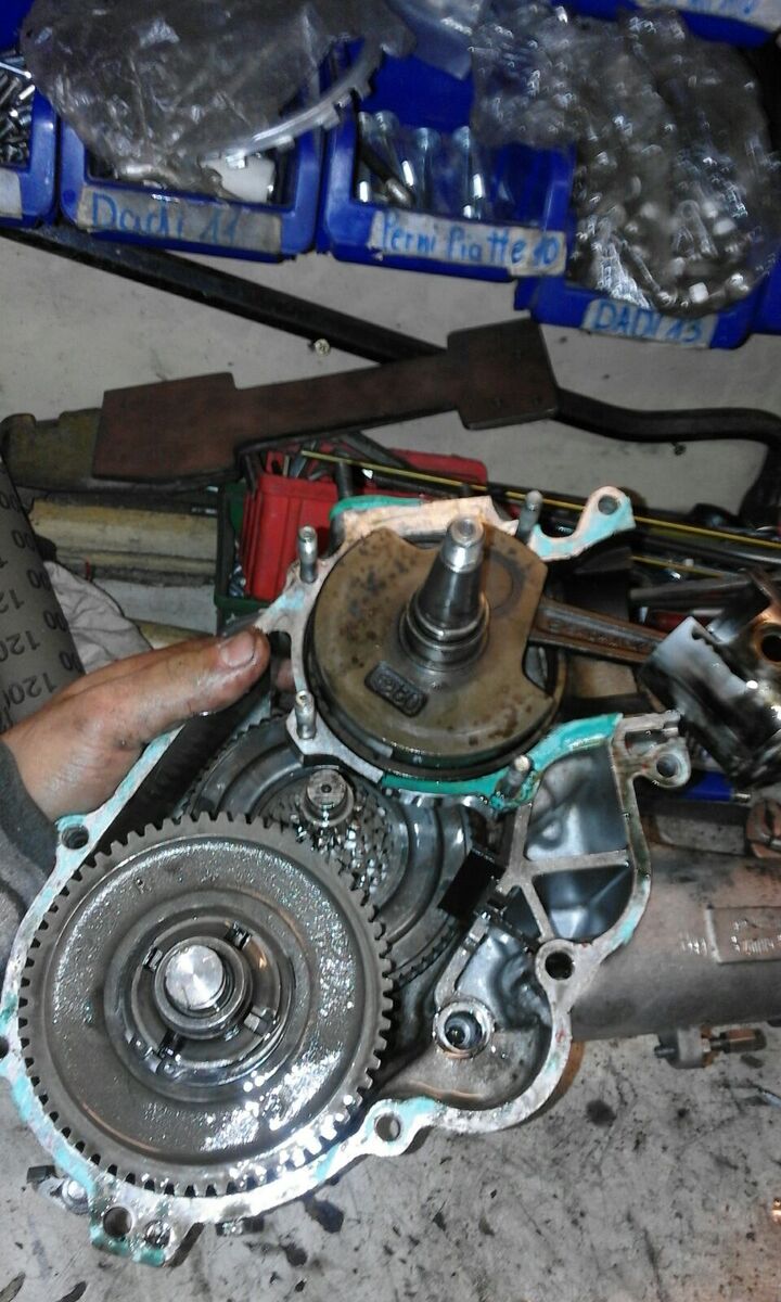

    Wieso Motor gespalten?
  • oemdani
    174
    32
    Vespa PX
    • November 8, 2015 at 22:45
    • #48
    einmal alles neu,..
    Vorbesitzer hat gepfuscht

    • November 8, 2015 at 22:48
    • #50
    falscher o Ring bei der kickstarter Welle, Motor ohne dichtmasse zusammen gebaut..

    • November 9, 2015 at 09:20
    • #51
    Ohne Dichtmasse ist nicht zwingend Pfusch. Je nach Zustand der Dichtflächen

    • November 11, 2015 at 19:57
    • #52
    fakt ist das er undicht war..
    Update
    Und läuft wieder :)
    Wo liegt das Problem wenn sich beim drehen der Standgas Schraube nichts verändert??

    • November 11, 2015 at 20:00
    • #53
    oh oh! stichwort falschluft.
  • oemdani
    174
    32
    Vespa PX
    • November 11, 2015 at 21:51
    • #54
    Wo soll die falschluft den herkommen? Ist alles neu abgedichtet

    • November 11, 2015 at 21:58
    • #55
    Vom Kulusiri, Vergaser Verzogen, etc..
    Viele sachen können das sein.
    Verschiedene Stellen mit Bremsenreiniger absprühen, da wo sich der Motorlauf ändert ist die Nebenluftstelle.

    • November 15, 2015 at 04:51
    • #56
    Also falschluft kann ich ausschließen, hab überall Bremsenreiniger hin gesprüht - > keine Veränderung
    Kann es sein das der Vergaser innen verbogen ist, bzw ich eine falsche Schraube drin habe?
