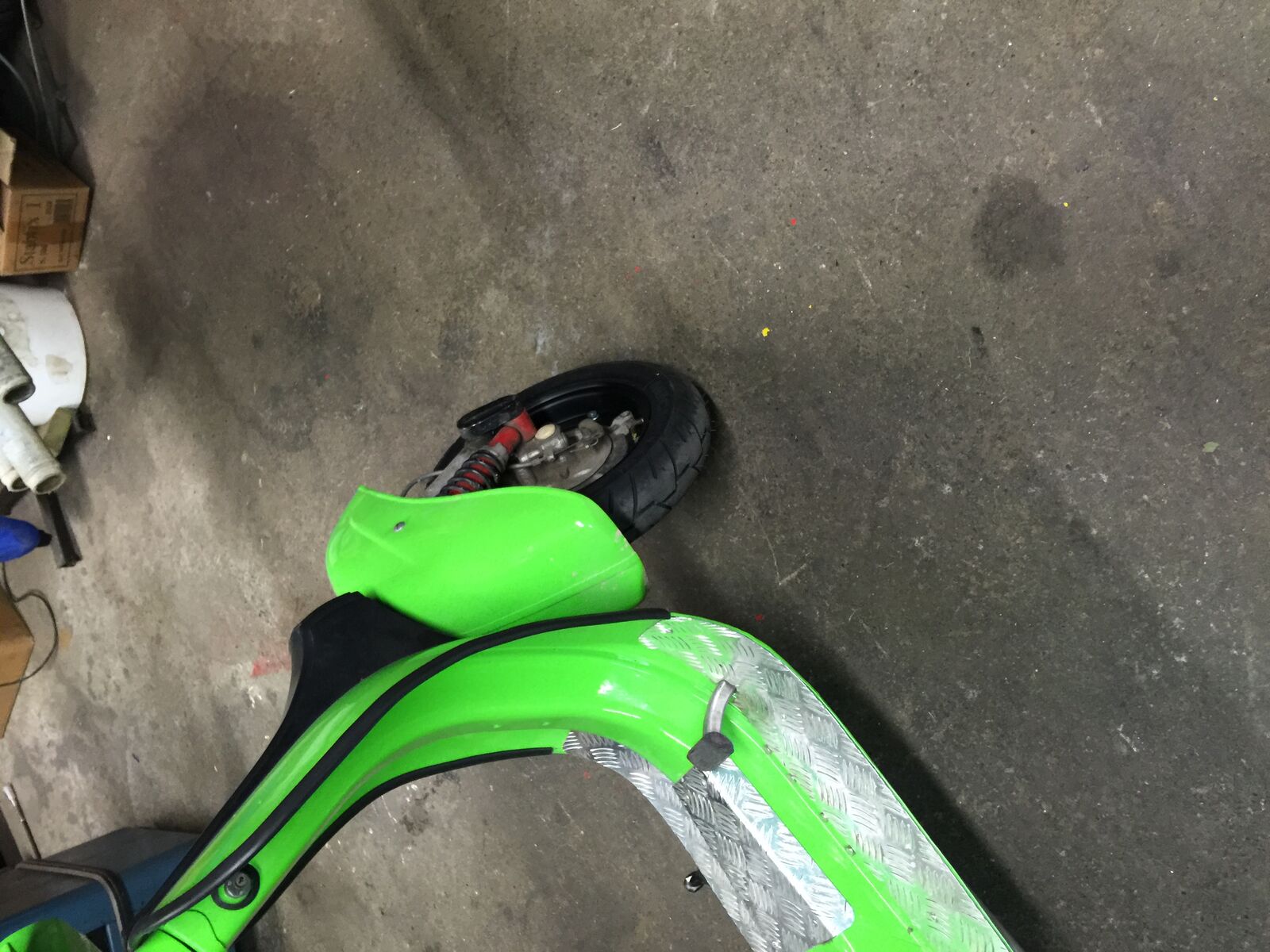

    Die Felge vorne würde ich ändern :D
    • ne sind schon neue felgen drauf mitmichelin s1

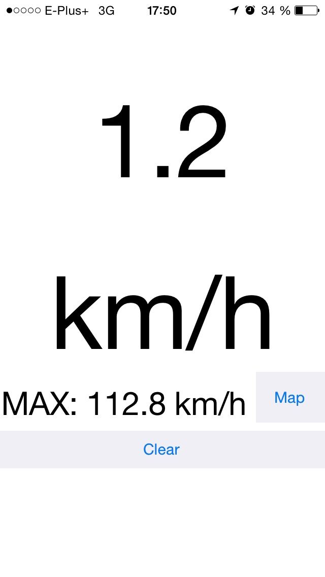

    J freigabe. wobei: mit dem 136er kommst du eh nicht über 100.
    spaß beiseite: pass halt auf, dass du im nassen nicht abfliegst.
  • vespa102
    • October 9, 2015 at 12:40
    • #28
    Ja beim nassen sind die nicht dass gelbe vom ei und was heit hier die leuft nich über 100 ? ;)
  • vespa102
    • October 9, 2015 at 12:43
    • #29
    alles neu

    mach halt mal nen screenshot vom gps tacho im handy.
  • vespa102
    • October 9, 2015 at 12:50
    • #31
    Ok kann ich morgen machen knab 110 brint sie mir auf denn getriebe
