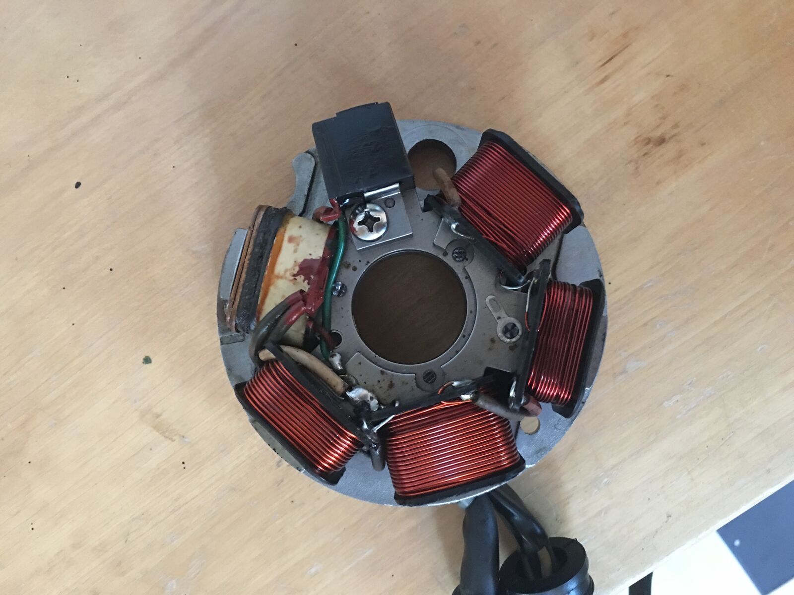

    Top. Also habe eben mal das Ding rausgeholt. Haha der Stecker passt tatsächlich durch.
    Da die Messung zwischen rot und weiß passte sollte der pickup ok sein.
    Zwischen grün und weiß war 0 -> ladespule hat einen Kurzschluss.
    Muss also das weiße Ding auf der zgp getauscht werden?
    Ich habe leider keine lötstation. Und so wie ich meine lötkenntnisse kenne wird das nachher nicht viel besser als vorher.
    Ich werde morgen mal rumtelefonieren ob das eine Werkstatt zu humanen Preisen macht. Bei der Gelegenheit sollten wohl die Kabel auch gleich neu gemacht werden. Beim roten fehlt schon ein gutes Stück von der Isolierung
