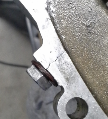

    meine PK 50 XL verliert immer ein wenig Öl. Nun, nach dem Spalten des Motors, hab ich folgenden Riss gefunden.
    Was macht man denn da, Dichtmasse oder so was?
    Danke sagt Everon

    bringste nicht dicht mit dichtmasse.
    säubern, vorheizen, aufschweißen (lassen) dichtfläche planen.
    danach gibts normalerweise leichte narben in der dichtfläche, die werden aber mit lokal hier ein bisschen dichtmasse problemlos dicht. wenn du keine narben hast, kannste die sogar weglassen. mehrfach durchexerziert. funktioniert.
    musst halt dann das loch für die ölschraube neu setzen.
    tip hierzu: verzinkte m8 schraube reindrehen. das aluminium verbindet sich nicht mit dem stahl und zink. dann hast du das gewinde quasi schon reingeschmolzen.
